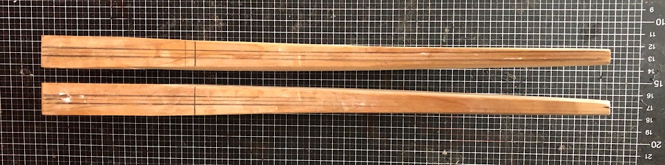

Hallo, beim zweiten Versuch hat es mit dem Sägen des Spleiß besser geklappt.
Bei den Siyahs schwanke ich immer noch, ob ich sie auf den WA klebe, oder einspleiße?

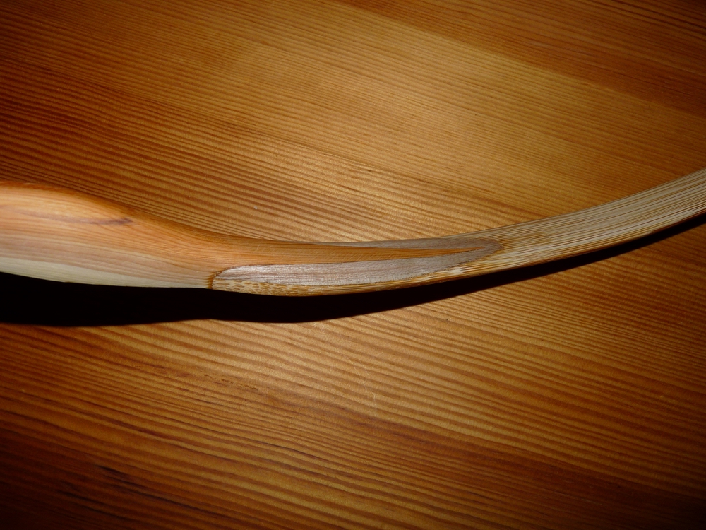

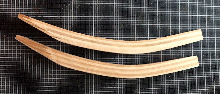

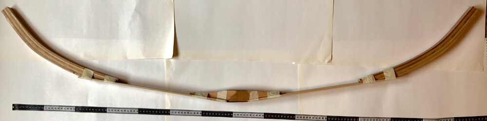

Die Siyhas sind jetzt grob in Form gebracht.

Ich bin gespannt, sieht schon mal nicht schlecht aus. Ich hoffe die sind nicht so schwer wie sie aussehen

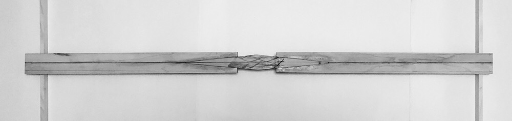

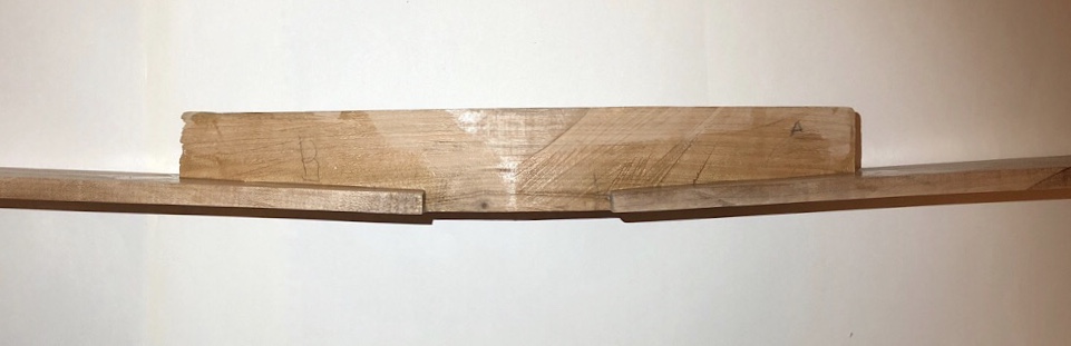

Jetzt gab es endlich einen Fortschritt.
Der VSpleiß scheint gut zu passen.
Verklebt mit Hautleim.
Leider sind die WA nicht in der Flucht.
Ausgehend vom Griffspleiß habe ich deshalb eine neue Mittellinie gezogen.
Dann links und rechts davon je zwei cm abgetragen.
Meine Frage an die Bogenbauer: Soll ich an einer Seite den Überstand abtragen?
Damit ich eine durchgehende Kante habe, um dann die Rillen parallel einritzen zu können.
Danach erst die WA auf die endgültige Breite bringen?

Hallo Manfred,ja den Holzkern auf die angezeichneten Maße bringen ,da hast du klare Bezugskanten. Das Griffstück erscheint mir etwas breit ,denke daran es kommen noch ein paar mm Sehne und Leder drauf. Gruß Gerd

Hallo Gerd,
vielen Dank für den Schaber.
Der Griff wird am Schluss noch schmaler gemacht.
Die Wurfarmdicke muss ich noch zum Kasanauge hin dünner machen.
Die Leiste ist 10mm dick. Muss mir erst mal Gedanken machen,
welche Maße ich da verwenden soll?

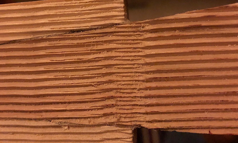

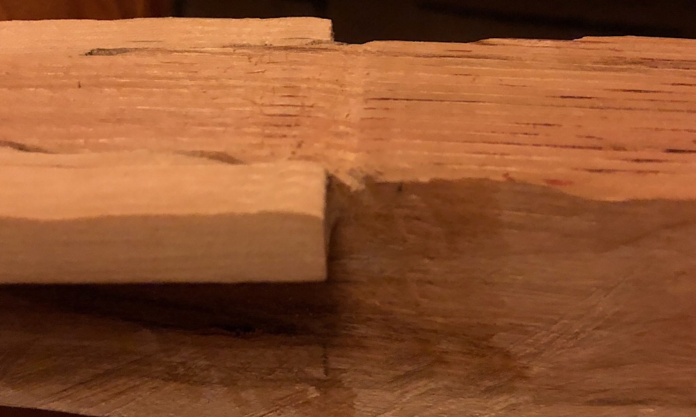

beim Rillen ziehen gibt es ein Problem.
Hinter dem Spleißanfang in Griffnähe entstand beim Rillen ziehen eine Vertiefung.
Was kann ich tun? Die Rillen müssen doch in einer Ebene sein !?
