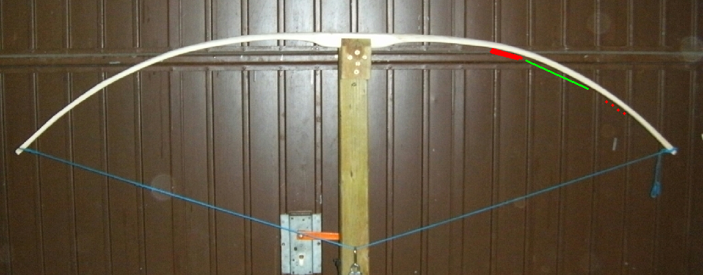

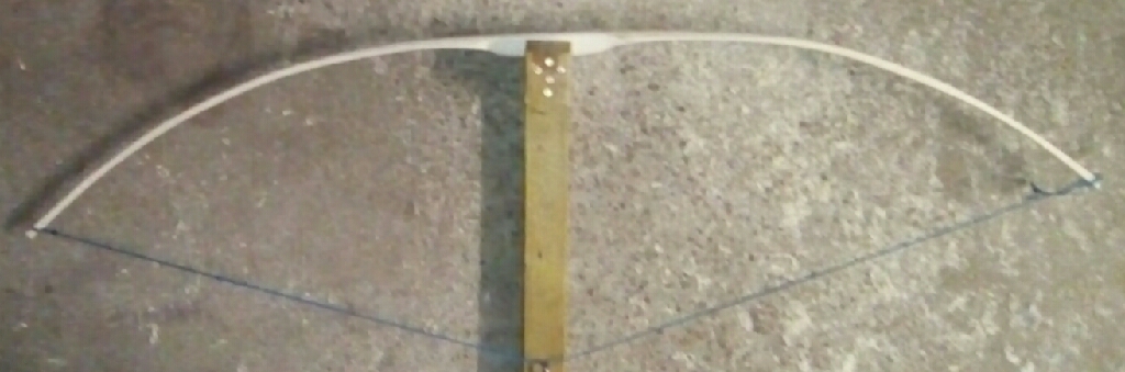

Ja, rechter WA vom Griff weg bis knapp vor WA-Mitte noch etwas schwächen, linken würde ich momentan so lassen.
Sehne auf Bogenlänge kürzen, falls sie noch länger ist.

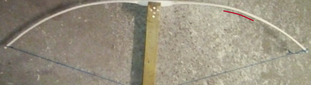

Die Fotoquali hat noch Luft nach oben
Hab mal ein bissl markiert.
An den roten Stellen knickt er ein bissl. Aussen vorsichtig sein, solange du noch nicht auf Standhoehe bist.
Probier mal beim naechsten Foto ohne die Zwinge. So sieht man nicht wirklich ob die WA ungleich sind, weil der Bogen nicht kippen kann.
Edit sagt: Damit kannst du den prima tillern

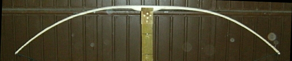

Ein wenig raspeln, abziegen und schmirgeln später.
Ungespannt
Ungespannt
Kürzere Sehne
Kürzere Sehne
Gespannt
Gespannt
Ich merke gerade, dass ich will Mal eine Markierung machen muss, wo der Griff richtig zu liegen kommen soll.
Der ist ja beim Auszug doch gewaltig nach links gekippt.
Aber aus den Bildern würde ich ableiten, dass rechts in Griffnähe noch etwas weg muss.

Du ziehst an der Sehne nicht mittig. Auszugsbild nochmal machen. So sieht man da nix

Mal schauen, ob ich das gleich noch besser hin bekomme.
Dann Versuch ich es auch Mal mit einer anderen Kamera.

Er zieht trozdem aussermittig an der Sehne. Das kannst nicht mit einem Programm geradebiegen.

fatz hat geschrieben:Er zieht trozdem aussermittig an der Sehne. Das kannst nicht mit einem Programm geradebiegen.
Ok, ja jetzt hab ich es verstanden, dachte vorher er hat nur die Kamera schief gehalten, aber du hast recht - er zieht aussermittig.
@ wanttostart also bitte wie schon vorgeschlagen, ein neues Foto wo du mittig ausziehst - bevor du weiter startest.

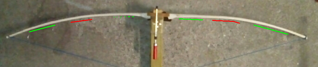

So denke das ich jetzt mittig bin und hoffe, das der Hintergrund nicht stört.
Ungespannt
Ungespannt
Gespannt
Gespannt
Beiträge: 6697
Hat Dank erhalten: 167 Mal
Re: Der zweite Versuch...
Schon besser.
Rechts hast eine steife Stelle und zwei Schwachstellen. Links eigentlich genauso, allerdings nur leicht.
Ganz vorsichtig wie angezeichnet schwaechen. Links komplett angleichen, dabei ein bissi mehr mittig.
Wieviel Auszug u. Zuggewicht hast?

Ich habe eine Standhöhe der Tillersehne von 7" (also im Grunde schon zu viel muss ich wieder verlängern?! Oder nutzt das jetzt nichts mehr? Gemessen zwischen Grifrücken und Sehne)
Ausgezogen ist auf etwa 20"
Auszuggewicht jetzt ca 40#
Ich hab ihn mir auch noch einmal angeschaut und Denken, das der Griff auch zu lang ist (sagt mir mein Bauchgefühl)
Ich denke, dass ich da auch noch etwas einkürzen könnte.

also ich mach den Griff immer ca. 10cm + 4cm fade out auf jeder Seite (bei Bögen mit steifen Griff/ D-Form) - hab aber auch zierliche Hände.

wanttostart hat geschrieben:Ich habe eine Standhöhe der Tillersehne von 7" (also im Grunde schon zu viel muss ich wieder verlängern?! Oder nutzt das jetzt nichts mehr? Gemessen zwischen Grifrücken und Sehne)
Gemessen wird zwischen Bauch und Sehne und wenns zu viel ist, dreh die Sehne wieder ein wenig aus.
10cm für den Griff reichen völlig aus, auch wenn man große Hände hat. Es sei denn das Design schreibt einen langen Griff vor (z.B. Alamannenbogen...)

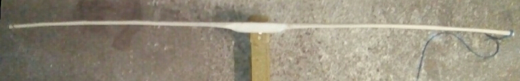

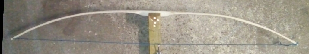

Ich bin dann mal wieder dazu gekommen etwas am Bogen zu arbeiten. (Im Urlaub hat man halt nie Zeit)
Dabei habe ich den Griffbereich stark überarbeitet. Die Fadeouts und den Griff habe ich stärker gerundet und sie von der Form her (zumindest aus meiner Sicht) harmonischer gestaltet.
Dann habe ich eine Kofferwaage erstanden, die mir dann das Zuggewicht besser angibt.
Ferner habe ich nun direkt an der Sehne gemessen.
Mit diesen Änderungen ergibt sich nun bei 20" Auszug ein Zuggewicht von 14# (da sehe ich nun, wie stark sich doch die Reibung im Flaschenzug bemerkbar macht. Aber nichts desto trotz ich mache einfach weiter. Der nächste Bogen kommt bestimmt. Nun aber erst diesen hier fertig und schön machen.
Hier die Bilder:
Ungespannt
Ungespannt
Standhöhe 7,5"
Standhöhe 7,5"
20" Auszug
20" Auszug
Für mich sieht der linke WA Recht harmonisch aus.
Der rechte hat noch in Griffnähe einen steifen Bereich und kurz dahinter eine Schwachstelle.
Sehe ich das soweit richtig?
Danke für eure Hilfe

wanttostart hat geschrieben: Für mich sieht der linke WA Recht harmonisch aus.
Das seh ich ein wenig anders. Der linke knickt 20cm vom Tillerstock weg ein bissl. Da wo die 2. Sicke im Garagentor ist. Danach ist er zu steif. Schwaech mal von da auswaerts die naechsten 30cm ganz sachte.
Wenn du rechts von Griff weg die ersten 20cm noch etwas mehr biegen laesst ist die "Schwachstelle" vermutlich auch weg.
