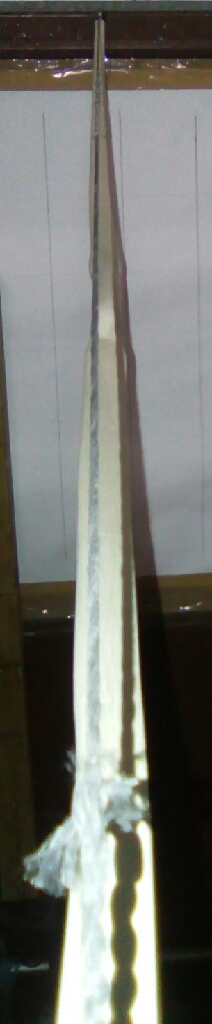

Ein wenig gearbeitet.
Welches Bild ist das Beste? Mich würde der Schatten stören, den kann ich aber nicht abstellen.
Alles drei bei 20"
Ich meine es wäre besser. Ist das eine psychische Täuschung?
Wenn sich aber etwas getan hat, dann bin ich erstaunt was die Pat Späne bewirken.
Alles drei bei 20"

Re: Der zweite Versuch...
Servus, ja sieht gut aus - beim rechten WA nach der WA-Mitte Richtung WA-Ende sehe ich noch eine steife Stelle, ist aber nicht viel, wirklich nur ganz wenig.

Hatte wieder etwas Zeit weiter zu machen.
Hier die Ergebnisse Danke für eure Beurteilung schon im Voraus.
Noch ein paar Werte:
NtN ca. 69"
25#@31" amo (wie Ilmarine anmerkte Abstand Griff Sehne + 1,5")
7,8" Standhöhe
Hm, du solltest mit dem Auszug nochmal etwas zurück gehen, links biegt er zu stark vor dem Griff
Servus,
also ich würde ihn so lassen, der Tiller ist vielleicht nicht perfekt - aber auch nicht so schlecht.
Probier mal mit weniger Auszug wie er schiesst und kontrollier dann nochmal den Tiller.

Nachdem ich nun etwas drüber geschlafen habe, bin ich zu dem Entschluss gekommen, dass ich erst einmal ein paar Pfeile bauen und dann den Bogen Mal einschießen werde.
Sollte ich den dann jetzt schon polieren und einwachsen?
Zu korrigieren wäre dann noch der Wert beim Auszug
Die Sehne lasse ich auch erst einmal, damit ich überhaupt ein Gefühl dafür bekomme, wie ich am Besten schieße.
Für die Pfeile muss es hier zuhause aber erst einmal eine kräftige Rinderbrühe geben, damit ich den Markknochen zu Pfeilspitzen verarbeiten kann
oder ich nehme die Haselschösslinge so wie sie sind und schaue, was für Ergebnisse ich damit bekomme.
Vielen Dank für die Unterstützung und die vielen hilfreichen Tipps.
Liebe Grüße Dirk
Das müsste dann heisse 25@31,75 AMOwanttostart hat geschrieben: Noch ein paar Werte:
