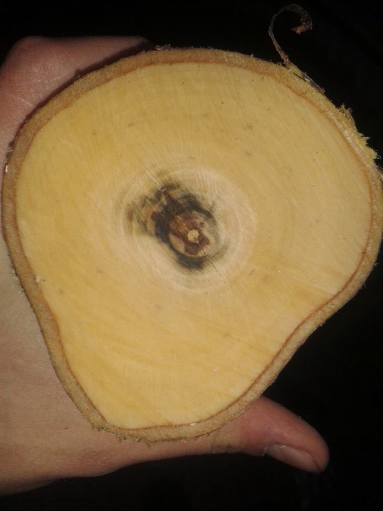

Ich fahre für ein paar Tage auf die Schwäbische Alb.
Unter anderem habe ich dort eine Verabredung mit einem Förster. Der hat jede Menge Holz für mich und wenn ich Glück habe, dann ist auch Wacholder dabei. Ich werde mir mal etwas aussuchen. Im Winter wird dann geerntet.
Re: Es ist Holzzeit! Teil 5
Meine Erfahrung ist, dass Wachholder extrem leicht reißt - also seeehr vorsichtig trocknen.
- Spanmacher
- Beiträge: 3792
- Hat gedankt: 327 Mal
- Hat Dank erhalten: 78 Mal
Danke für den Tipp, Gornarak!
Ansonsten: Die Verbindungen wurden erfolgreich geknüpft: Bergahorn, Esche, Eberesche und Wacholder......

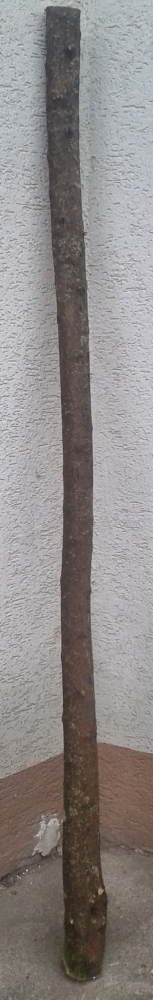

So, gestern mal das erste Stückchen Holz des Winters nach Hause gebracht
Schöner Prunus spinosa- Sapling
Beginnt leider von innen zu faulen, kümmert mich aber herzlichst wenig, da es wenn überhaupt nur im Griff zu sehen ist.
Eine kleine Frage noch, da meine erste Schlehe: Runterarbeiten+Entlastungsschnitt ist klar, aber wie siehts mit Entrinden aus?
Macht Späne
Macht Späne
Da Schlehe gerne massiv reißt, würd ich vermutlich die Rinde runternehmen und den Rücken versiegeln.
- Benedikt
- Beiträge: 3259
- Hat Dank erhalten: 160 Mal
Rinde ist jetzt unten, der Bast wird ja oft als delekate Zwischenmahlzeit angesehen.
Ob ich den Rücken versiegel, über leg ich mir noch, da das Runterschleifen immer so blöde ist
Das Stückchen darf jetzt über den Winter erst mal gaaaaaaanz laaaaangsaaam anfangen zu trocknen
Warum die Rinde entfernen und dann wieder versiegeln? Dann kann man sie auch drauf lassen. Meine Meinung.Gornarak hat geschrieben:Da Schlehe gerne massiv reißt, würd ich vermutlich die Rinde runternehmen und den Rücken versiegeln.
Wie ich gehört habe, nistet sich dort gerneeso einiges an Ungeziefer ein, weshalb man möglichst schnell entrinden sollte.
Selbst belegen konnte ich das "leider" noch nicht.
- Bogenhannes
- Beiträge: 1008
Hi Benedikt,
Rinde drauf lassen ist über den Winter gar nicht so schlimm. HAbe ich schon bei fünf Staves gemacht und ich hatte kein Ungeziefer. Auch jetzt habe ich noch zwei Staves vom vorletzten JAhr noch immer mit Rinde drauf und es ist alles i.O.
Bei Schlehe würde ich den Rücken mit irgendwas bedecken. Entweder mit Rinde oder mit Lackfarbe. Wegen Reissfreudigkeit...Wirst es ja sehen. Auf den MArkkanal abarbeiten und schonend bei Kälte oder feuchter Umgebung trocknen. Wird trotzdem den einen oder anderen kleinen Riss geben
Die Staves muss man im Auge behalten, immer wieder kontrollieren und beim geringsten Anzeichen von Trocknungsrissen bis unter den Riss abarbeiten oder mit Lack abdecken. Man könnte sich natürlich auch ne Trocknungskammer bauen. Aber das ist ein anderer Thread (was man da alles trocknen könnte
Ansonsten schöner Stave, die innere VErfärbung ist unerheblich und dient der Dekorierung deines zukünftigen Bogens
Wie lang? Wie dick, also breit?
- Benedikt
- Beiträge: 3259
Länge 2m, jetzt 1, 80, und Breite peile ich max. 3,5cm and, was da locker rausgeht

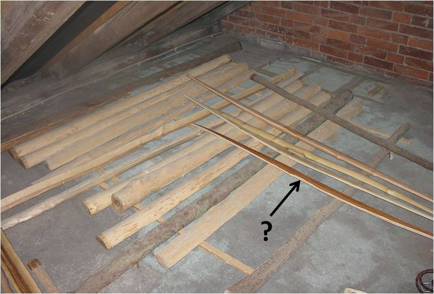

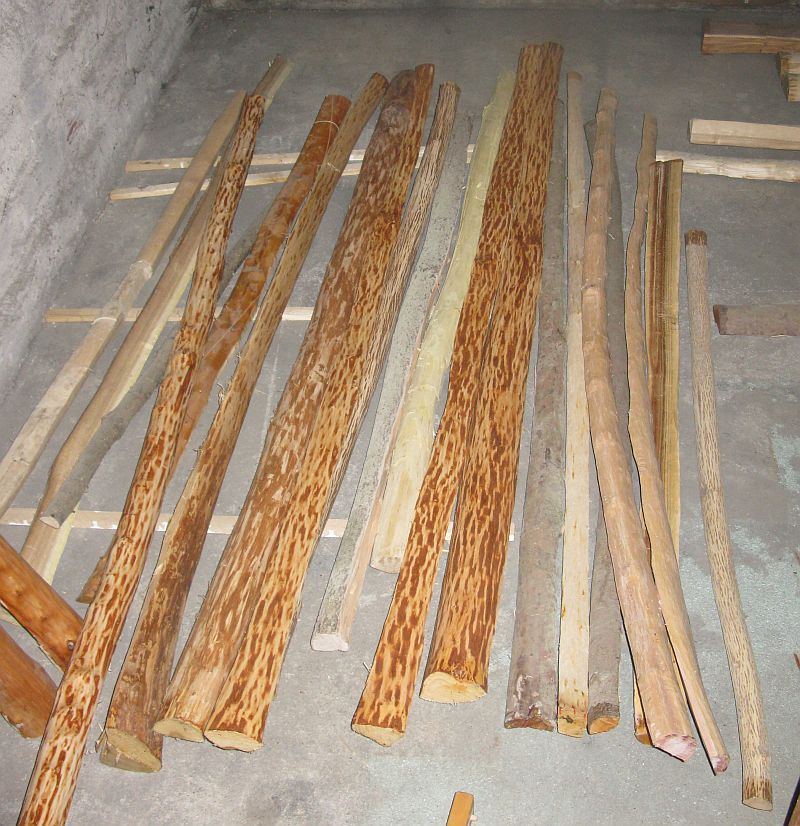

so...hab die Faxen dicke für dieses Jahr!
Gibt doch nichts schlimmeres als Staves auszusuchen (viele, viele Tage), zu fällen (5min)
.... und sie dann vorzubereiten (viele,viele Tage)
Endlich kann ich mich mal wieder dem BAUEN widmen und nicht dem spalten, entrinden und beschnippeln.... Mein Lager ist jetzt voll, ich ernte nur noch ein oder zwei Schlehenprügel
Gut Holz! oder auch Spänchen!
@ Bogenhannes: Entschuldige meine Neugierde, aber kannst Du mir sagen, welche Holzart das ist, die da bei Dir lagert?
Ich hab nämlich einen Rohling, von dem ich nicht sicher weiß aus welchem Holz er ist (s. http://fletchers-corner.de/viewtopic.php?f=14&t=25743 - demnach wahrscheinlich Silberahorn). Der schaut auf den ersten Blick sehr ähnlich aus wie Deiner:
Übrigens: Eine sehr schöne Holzauswahl hast Du da.
