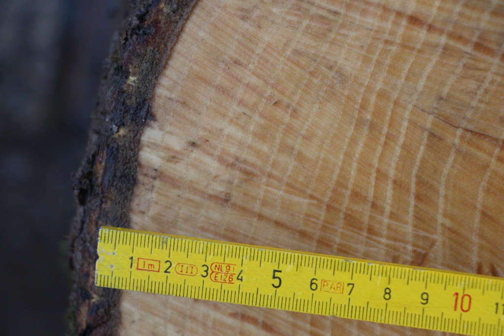

@ Bogenhannes: Entschuldige meine Neugierde, aber kannst Du mir sagen, welche Holzart das ist, die da bei Dir lagert?
Ich hab nämlich einen Rohling, von dem ich nicht sicher weiß aus welchem Holz er ist (s. http://fletchers-corner.de/viewtopic.php?f=14&t=25743 - demnach wahrscheinlich Silberahorn). Der schaut auf den ersten Blick sehr ähnlich aus wie Deiner:
Übrigens: Eine sehr schöne Holzauswahl hast Du da. :)
