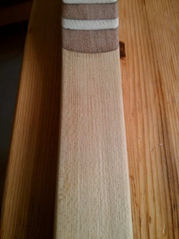

Ich hatte heute Nachmittag genügend Zeit, mir meinen Schleifblock und Sandpapier zu schnappen und die Raspelspuren vom Bogen zu entfernen. Dabei habe ich gleich die Kanten gebrochen, den Bauch glatt gemacht und den Rücken (bis auf den Griffbereich wegen der Markierungen) vom Wachs befreit um mir an zu sehen wie der Bambus denn nun später tatsächlich aussehen wird.

Glatter Bauch. Ja ihr seht richtig, der Bogen hat stehende Ringe.<br />Das wirkt wunderbar homogen am Bauch.
