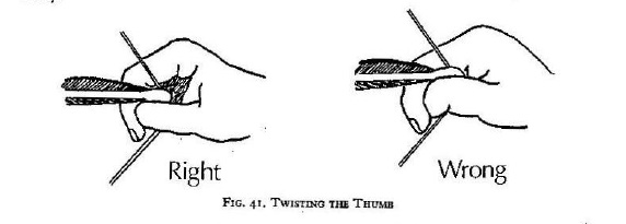

Benzi ich weiß nun nicht ob ich dir ganz folgen kann aber:
Bei Daumenschützen wird recht oft vom sogenannten Twist geredet, also die Hand an der Sehne etwas zu drehen um die Sehne dort leicht auf Spannung zu bekommen.
In meinem Saracen Archery Buch wird das auch behandelt, man soll die Auszugshand so gegen den Uhrzeigersinn drehen, dass der Zeigefinger leicht gegen die Sehne drückt und ide Hand waagerecht zur Sehne steht.
Sateless hat dazu ja auch einen Thread erstellt in dem er seinen Versuch beschreibt den Twist mit dem Zeigefinger zu erzeugen.
Meinst du also, dass dieser Twist keien Auswirkungen hat?
Jedenfalls meine ich genau das, indem ich meine Auszugshand leicht gegen den Uhrzeigersinn drehe um Spannung auf die Sehne aufzubauen bilde ich mir ein, dass mein Pfeilflug gleichmäßiger ist.
Edit:
Hier was ich meinte:
