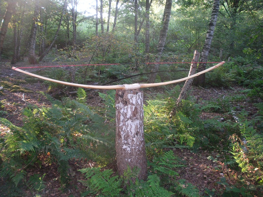

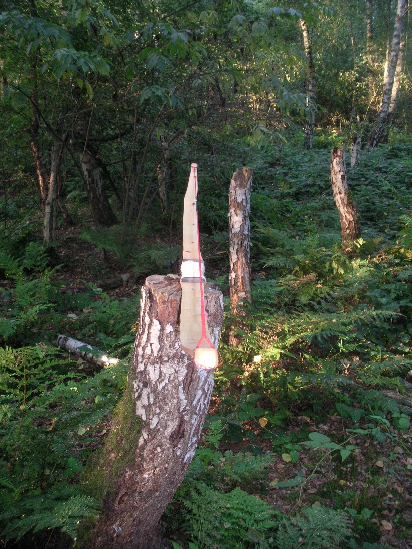

Re: 61# @ 28" "DirtyDevil" Teufels-Birke
Daumenhöhe ist nicht immer richtig. Es schadet nicht, zu versuchen, sie nochmal um nen Zentimeter oder 2 oder 3 zu erhöhen. Du merkst dabei auch, das sich das Schussverhalten des Bogens verändert. Der Bogen kann lauter oder leiser werden, stärker vibrieren oder weniger und auch der Handschock kann sich verändern.
Der Nockpunkt muss rauf...
Immer dran denken, dass mehr Standhöhe auch mehr Belastung für den Bogen bedeutet.
Ich würde Sagen 15cm Standhöhe versuchen und solange +1cm erhöhen bis ich die Sehne nicht mehr beim Abschuss auf dem Arm schlägt, denn das kann man garnicht gebrauchen ;-) (Achtung könnte auch an deiner falschen Schiesstechnik liegen) (Standhöhe so gering wie möglich, das schont den Bogen und der Bogen kann den Pfeil länger beschleunigen von Max Auszug bis Standhöhe)
habe die Standhöhe um gut 1,5cm erhöht und den Nockpunkt n Stück raufgesetzt. Nun macht er keine zicken mehr und mein Finger bleibt heile.

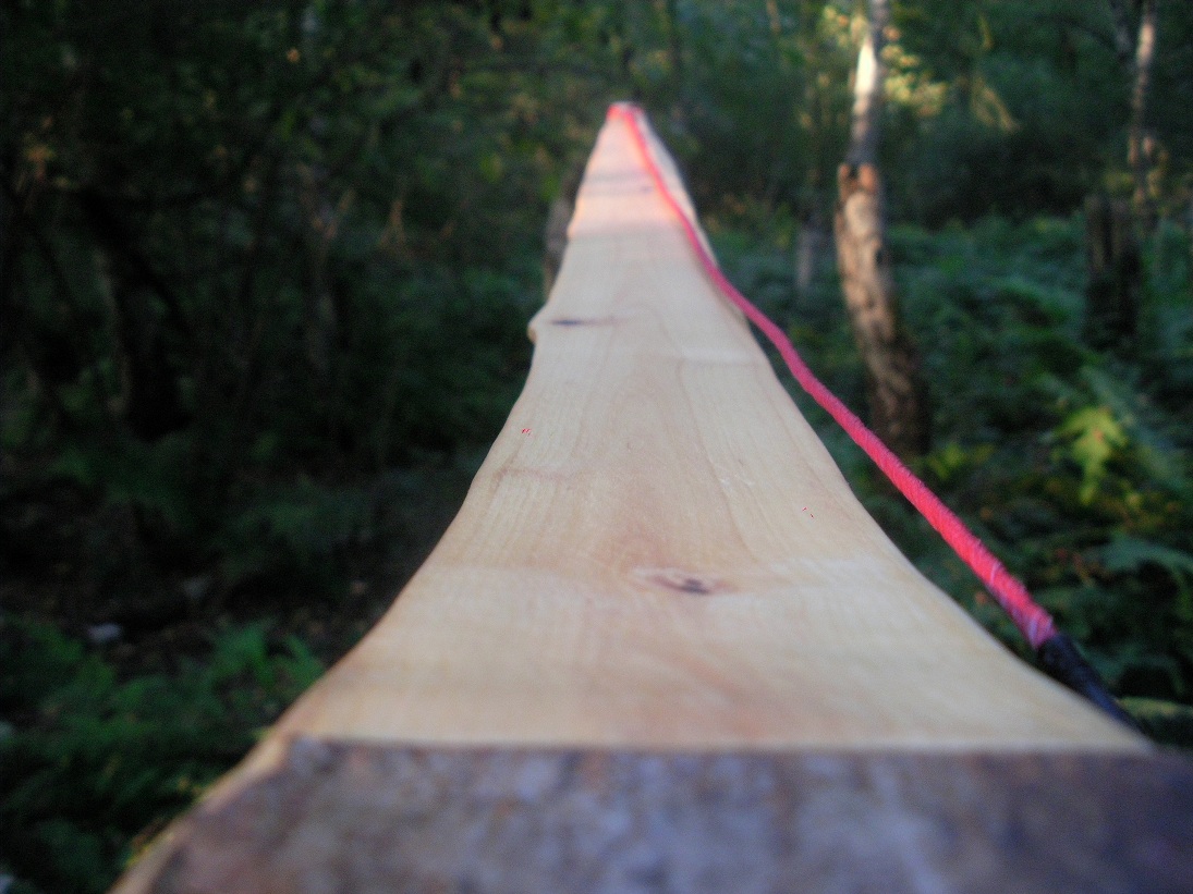

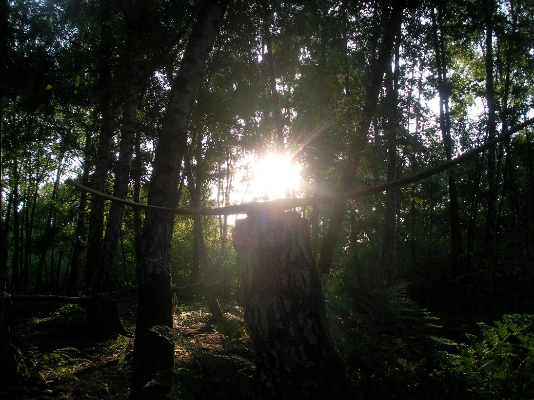

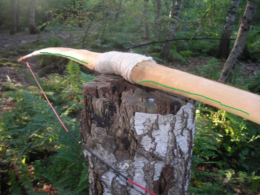

Wir hams ja schon ge-PMt, aber ich denke, dieser Hinweis sollte auch ins Forum: Scharfe Kanten sollen immer abgerundet werden. Alles was kantig ist sammelt in den Ecken und Kanten Zug- oder auch Druckkräfte und es kommt viel schneller zum Bruch, als wenn diese Stellen leicht abgerundet sind.
Ausserdem sieht es gefälliger und "fertiger" aus.
Es geht explizit um das vierte Bild, hier hab' ich die Problemchen angemalt.
Ah, jetzt verstehe ich! kann ich das noch nachmachen? Das teil ist nämlich schon geölt.
Ist in der tat etwas eckig
https://t.me/pump_upp
Klar. Ein wenig mit Schleifpapier streicheln (das wird sich wegen des Öls schnell zusetzen), aber was solls... und dann neu ölen.

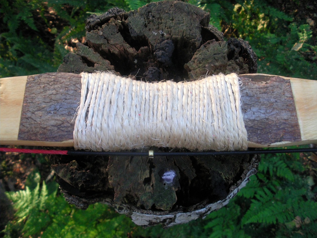

schön rustikal.Aber das am Griff ist keine Birkenrinde oder???
Yellow
Yellow
Das ist feinste Haselrinde. Ich habe von einem Stamm ein 30x150cm stück abziehen können.
