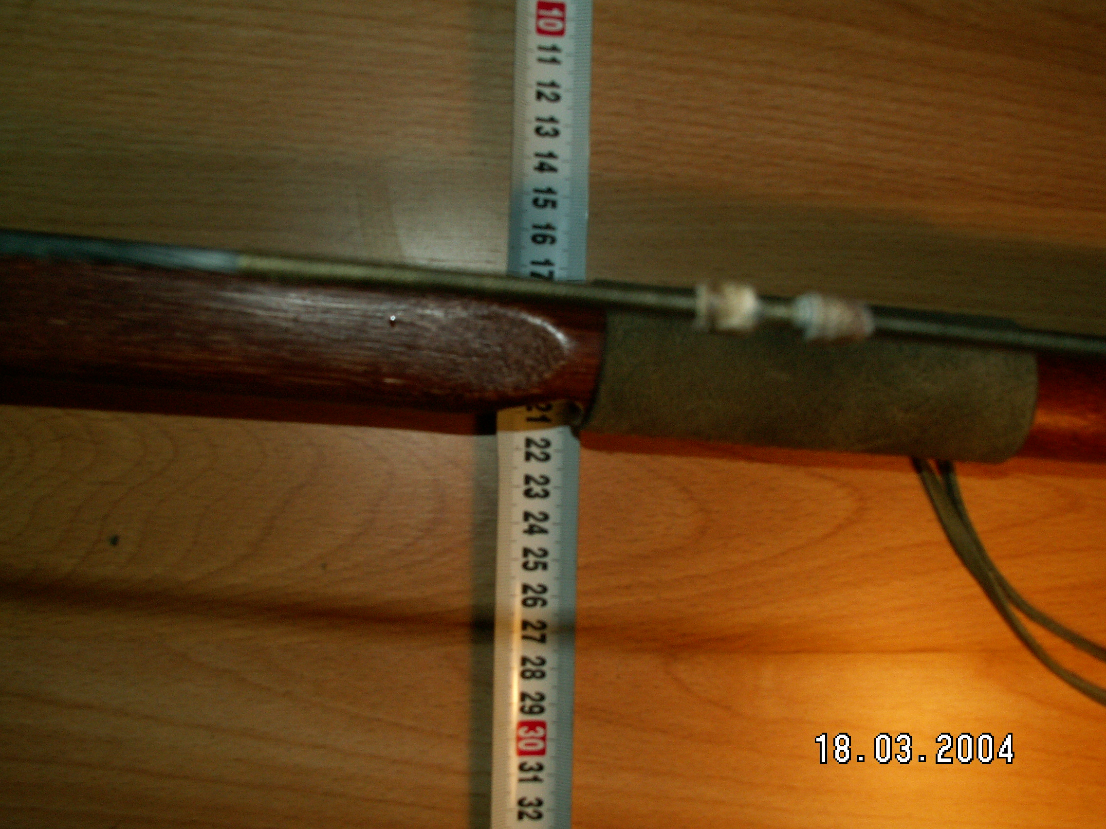

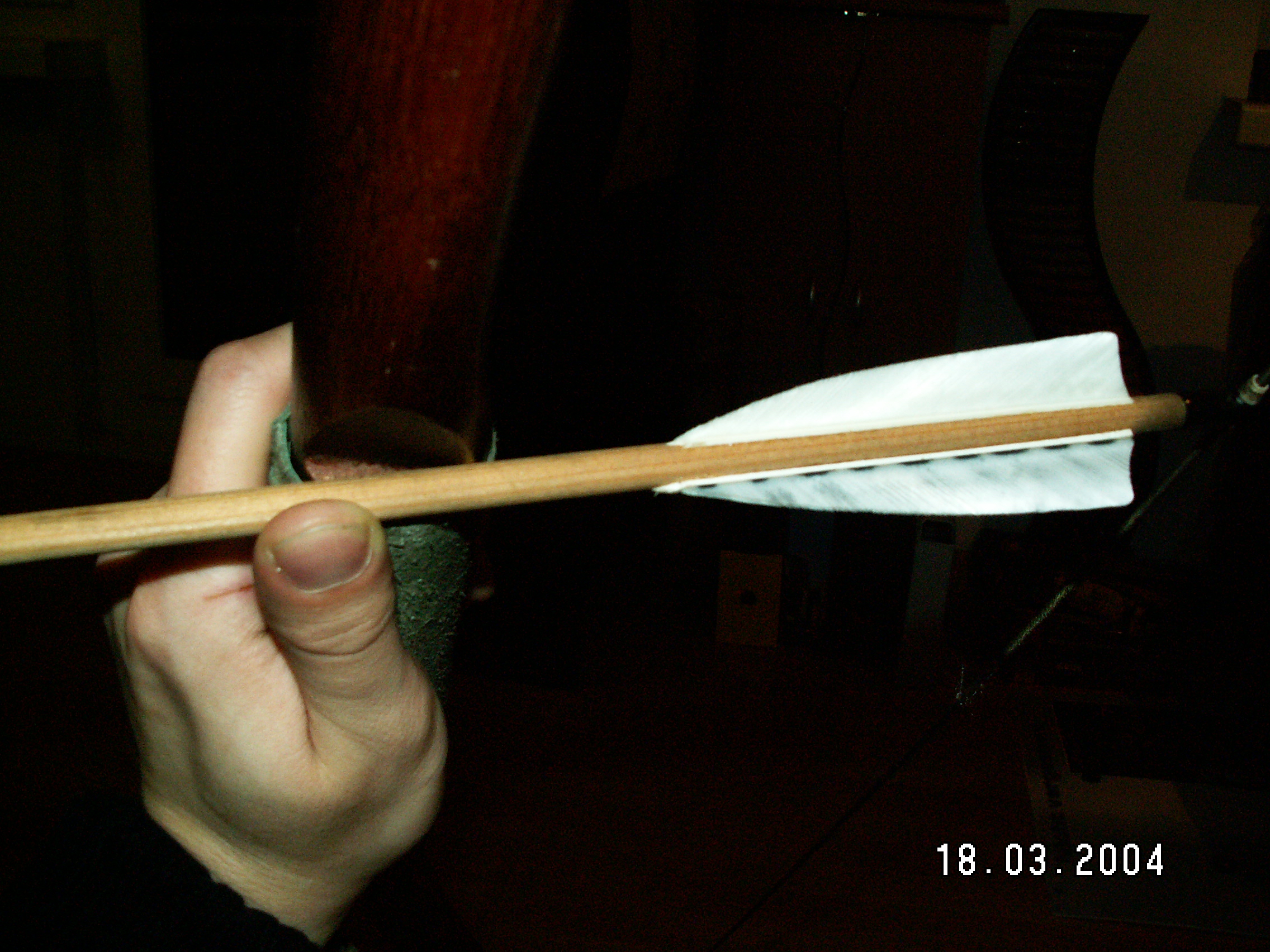

So, Photos hab ich gemacht und in den Anhang gepackt. Und ja, ist ein Rattanbogen für 68€. Wenn ich mich recht errinner, dann nannte der sich Starlong Strongbow oder so.
Wie im Anhang ersichtlich (sein dürfte) taugt die Auflage nicht viel, da es an Auflagefläche für den Pfeil mangelt. Deshalb schieß ich über den Handrücken. Den Nockpunkt hatte ich mir damals in meinem ersten Bogensportverein von einem scheinbar erfahrenen Schützen justieren lassen (wobei an zu merken sei, dass ich der einzige Langbogenschütze war). Da der Verein dann doch zu weit weg war, hab ich es aufgegeben und erst vor kurzem (nach einem Umzug) in einem anderen Verein wieder angefangen. Dort gibt es auch ein paar Langbogenschützen. Morgen ist wieder Training und ich werd mal schauen, ob sich wer findet, der da mal drüber schaut.

Insbesonders Dein letztes Bild, bestärkt mich in der Ansicht das sich Dein Bogen verdreht hat!

Also grundsätzlich kann man aus Ratten schon ein paar nette Dinge machen - auch welche die Pfeile beschleunigen und das gar nicht mal so schlecht. Ein bisschen gekürzt und die Ende zurechtgebogen. Ev. ein bisschen tempern und das Ding macht richtig Spass.
Diese - hmm - Pfeileinbuchtung würde ich auffüllen und über den Handrücken schiessen (was du ja schon machst). Nockpunkt noch einstellen und für den Anfang geht das schon. Und ob sich der Bogen jetzt verdreht hat oder nicht - das ist das schöne an Ratten - so schlimm ist das nicht. Ich gehe mal davon aus das sie nicht dein letzter Bogen sein wird :-)

Also, die Pfeilauflage reicht, Du mußt nur höher einnocken, oberhalb des Nockpunkts und den Pfeil auch da reinlegen
Das klappt schon

Das will ich ja machen, aber die Frage ist immernoch: mit was? (Seite 2 oder 3)walta hat geschrieben: Diese - hmm - Pfeileinbuchtung würde ich auffüllen und über den Handrücken schiessen (was du ja schon machst).
Nö, der Pfeil liegt absolut instabil auf der Auflage und rutscht viel zu gern nach unten raus.Wilfrid hat geschrieben:Also, die Pfeilauflage reicht, Du mußt nur höher einnocken, oberhalb des Nockpunkts und den Pfeil auch da reinlegen

So, beim Training hab ich mal den Bogen anschauen lassen.
Die Pfeilaulage ist eindeutig nicht vernünftig ausgearbeitet (Kommentar: "ausfüllen oder ausarbeiten") und der Bogen hat eine Minimale Drehung drin, die zu vernachlässigen sei.
Bleibt nur noch die Frage, mit was ich die Auflage ausfüllen soll. Da wäre zu erwähnen, dass ich derzeit keine Werkstatt und auch kaum Werkzeug da habe.

Nun - das mit Schüler und kein Einkommen hab ich überlesen. Grundsätzlich sehe ich mehrere Möglichkeiten:
Eine wäre mit dem Ding weiterschieben und daneben einen netten Haselnussbogen schnitzen. Demnächst kommt sicher wieder das Saplingturnier - das wäre ein schöner Einstieg (schaust du in der Suche unter Saplingturnier).
Eine weitere Möglichkeit wäre auffüllen und ein Stück Leder drüber. Nachdem sich der Bereich nicht mitbiegt kannst du mit Leder oder Holz oder Epoxy oder - wasweissich - in Leim getränke Hadern - auffüllen. Wenn dann ein Ledergriff drüberkommt sieht man das ohnedies nicht mehr. Woher Leder? Sperrmüll (Ledersofa), Flohmarkt (Lederhose, Lederstiefel)...
Oder den Bogen komplett neu tillern. Schau mal in den Präsentationen da sind ein paar schöne Rattanbögen drin.

Du sagst, viel Werkzeug hast Du nicht. Nun deutlich mehr als ein Steinzeit mensch. Nämlich bestimmt ein kräftiges, scharfes Küchenmesser und ein dickes Tuch oder ein Stück leder vom Sperrmüll. Beides zusammen ergibt schon mal ein Ziehmesser und eine gerade Ziehklinge.
