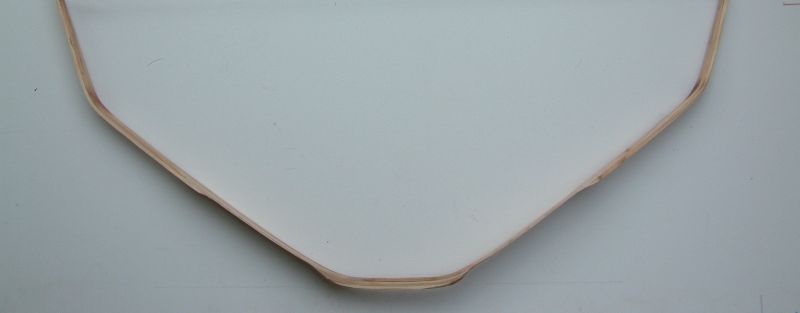

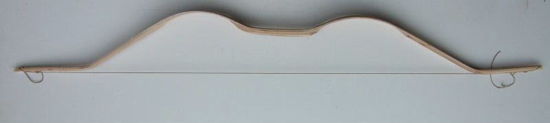

Der Rahmen wurde nun soweit fertig gestellt. Der Griff besteht nun aus 4 vorgebogenen und verleimten Laminaten, der biegende Wurfarm aus einer Schicht Kirschbaumholz in 60 x 4,2 mm, der nichtbiegende Teil pyramidal von 60 auf 15 mm zu den Tipps und 10 mm Gesamtdicke bei zwei Laminaten. Der Bogen wurde flach aufgespannt, sodass sich die Sehne gerade mal von den Siyahs abzuheben beginnt. Dies zeigt auch, dass bei diesem Siyahwinkel von 30° keine Sehnenbänkchen notwendig sind.
Alle Einzelschritte (Rahmen, Rahmen mit Sehnenbelag und fertiger Composit) sind jeweils tillerbar und schießbar.
