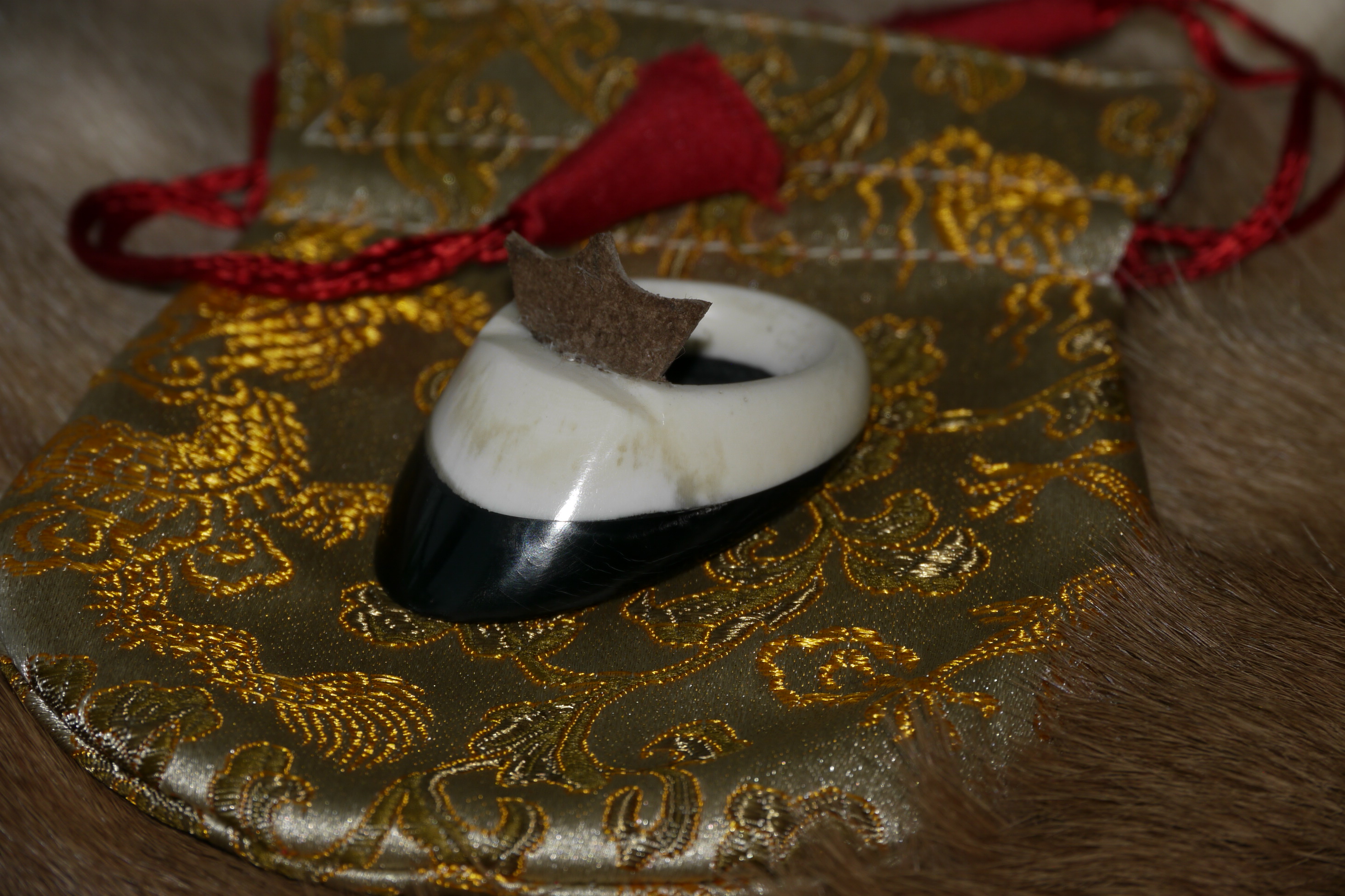

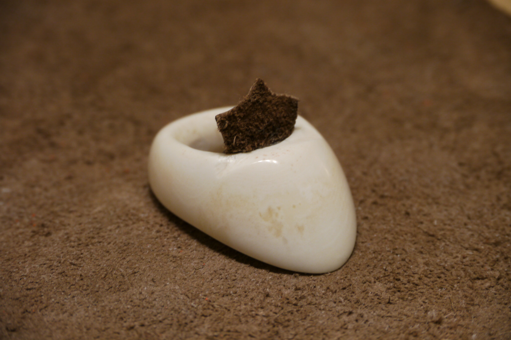

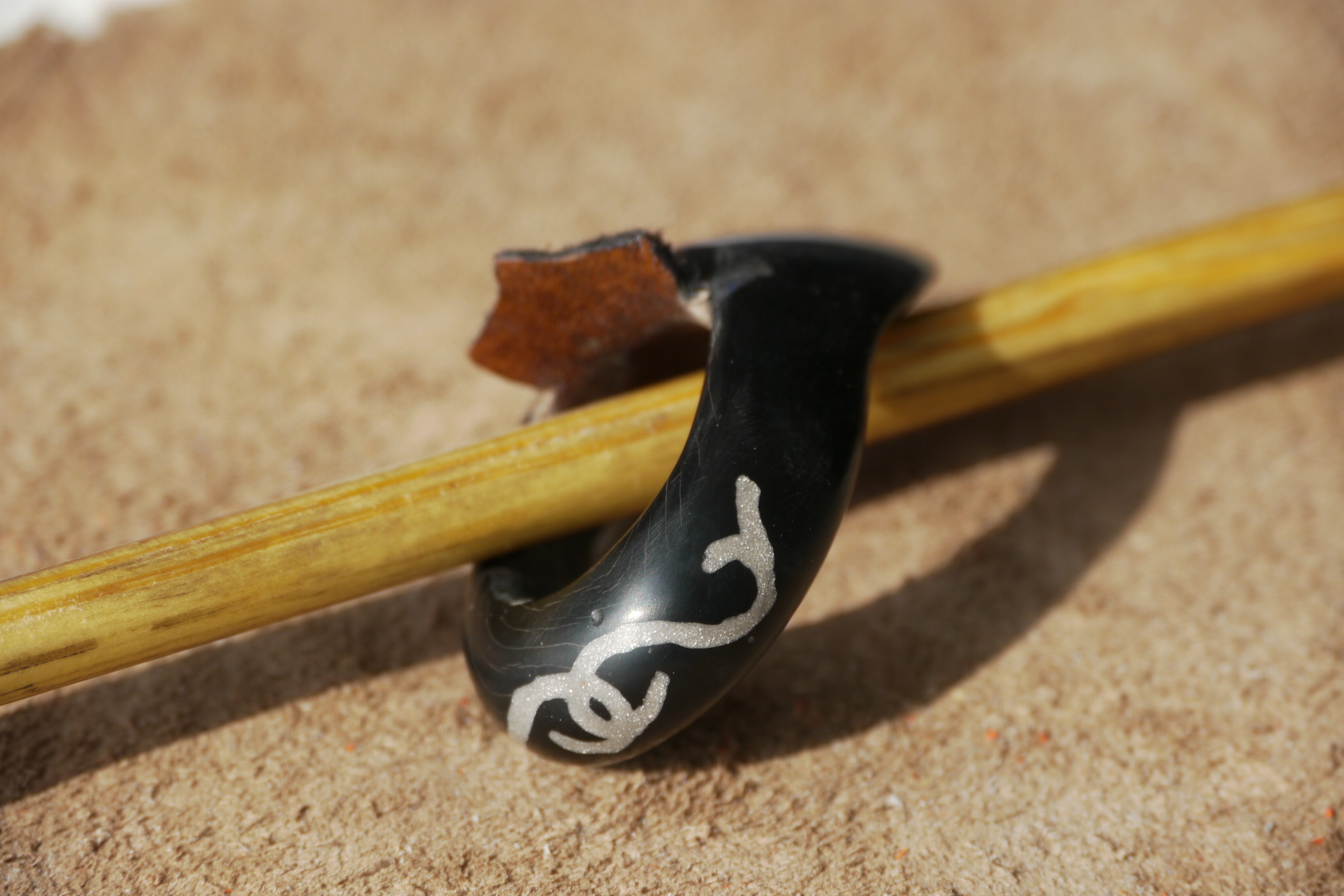

Hübsch...
@Cyrano: so zum Beispiel?
Der erste mit "Diamanten" aus Strass - dan anderen habe ich mit Blattgold veredelt und zum Schutz lackiert - und in einen habe ich hinten eine Gravur gemacht, die ich mit Flüssigmetall aufgefüllt habe -der weisse ist aus Rinderknochen - und der letzte ist eine Kombination aus Horn und Rinderknochen... ach ja und noch einer aus stabilisiertem Holz.... Von den "banalen" schwarzen aus Horn habe ich jetzt kein Foto für Euch dabei...
Schöne Grüße
Martin

ich find den schwarz-weissen echt gut !
bei mir war bei lacken immer das prob, das sie der belastung beim schießen auf dauer nicht standhielten.
ich hab doch mal so nen halb weißen halb schwarzen ring gepostet, mit so milchig rauchigen übergängen.. der war schön bis er an den stellen wo der ring doch ein wenig biegt langsam abging :(
