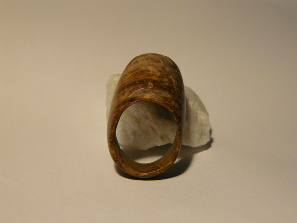

@Janitschar
Ich habe meinen Ring jetzt nochmal komplett mit der Hand abgeschmirgelt. Angefangen mit 250er Papier. Dann weiter mit 400er, 600er und 1000er. Zahnpasta hat nichts gebracht (wohl die falsche Marke). Der Ring ist richtig glatt (bis auf innnen, dort ist eine kleine Macke). Das Holz sieht gut aus, hat aber eher einen matten Glanz (man spiegelt sich nicht drin, aber Lichtquellen werden schon zurückgeworfen). Ich werde mal versuchen, eine fotografische Ablichtung anzufertigen und ins Netz zu stellen (muss zu dazu aber erst ein kleines Fotolabor bauen).
Heute besorge ich mir noch günstige Autopolitur (Tube für kleine Lackmacken). Wenn das nichts weiter bringt, ist es halt kein glänzender Ring.
Ich werde mir dann auch noch stabilisertes Holz von Deinem Dealer besorgen. Die passenden Fräser für meine Proxxon habe ich bereits.
Christian
Christian

Re: Daumenringpräsentationsthread
Mein Ring ist soweit poliert. Alles mit der Hand. Mit der Maschine wird es nur stumpf.
Leider passt er nicht 100%ig, möchte aber meinen ersten Daumenring nicht verhunzen.
Daher werde ich sicherlich noch mindestens einen weiteren machen. Es ist auch nie schlecht, Ersatz zu haben.
Christian
Christian
Sehr schick! Ich seh schon, an der Präsentation von meinen Ringen muss ich noch arbeiten
Mit was haste den jetzt ihn poliert bekommen?
Ich würde vielleicht noch Hand anlegen and den Ring. Was passt den nicht?
Stephan
Stephan
Das war nur ein Schnellschuss an meinem Schreibtisch - kurz die Tastatur weggeschoben, ein weißes Blatt Papier geholt, einen von meinem Sohn abgelegten Stein genommen und alles zusammen fotografiert. Beleuchtung ist meine Schreibtischlampe. Also nichts kompliziertes.Janitschar hat geschrieben:Sehr schick! Ich seh schon, an der Präsentation von meinen Ringen muss ich noch arbeiten![]()
Ich habe erst einmal mit recht grobem Schmirgel (150er?) die Politurspuren (von außen!) entfernt.Mit was haste den jetzt ihn poliert bekommen?
Dann habe ich mit der Hand mit immer feinerem Papier geschmirgelt und immer wieder zwischendurch mit einem Lederstück (Fleischseite) den Schleifstaub wegpoliert. Mein feinstes Papier ist 1000er. Danach habe ich Autopolitur (Kretzerentferner aus der Tube) genommen und mit Leinenstoff und Leder den Ring so weit es geht poliert.
Sobald ich mit der Maschine dran gehe (langsamste Stufe reicht), wird die Oberfläche stumpf. Eventuell kann mein Material keine höheren Temperaturen ab.
Zum einen ist der gefühlt minimal zu groß (da geht es um Zehntel-Millimeter). Auch zwickt er an zwei Stellen etwas. Ich habe nur Angst, dass ich jetzt etwas kaputt mache. Es ist aber auch etwas ungewohnt, mit Ring zu schießen.Ich würde vielleicht noch Hand anlegen and den Ring. Was passt den nicht?
Christian
Ich würde es zärtlich wagen Christian. Was nützt dir ein Ring der zwickt?
Falls er zu groß wird, kannst du immer noch ein dünnes Leder einkleben
Stephan
Stephan
Also wenn es das zwicken ist was ich in meiner Kristallkugel sehe, liegt es an
A) die tiefe der Lippe ist nicht ausreichend, es muss im unteren bereich von A noch mehr material weg
und/oder
B) der Punkt an dem die Gelenkfalte sitzen sollte ist nicht richtig. entweder zu hoch oder zu tief, oder sie ist richtig und hört auf zu kneifen sobald A) die richtige "tiefe" hat, weil der daumen dann anders zu liegen kommt.
jedenfalls merkt man es recht schnell ob es gerade besser oder schlechter wird. ich würde mit A) anfangen..
gruß corto
