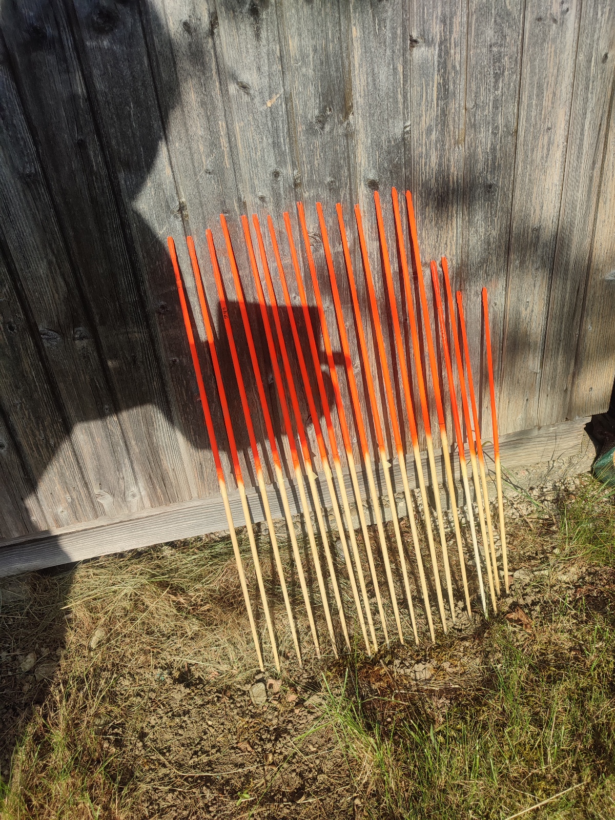

So heute mal die alten Flights von den alten Pfeile entfernt und lackiert. Ich habe jetzt 24 x 28'' , 6x 24'' und 2x22'' Pfeile, also insgesamt 31 Flight Pfeile in verschiedenen Gewichte, Durchbiegung, Schwerpunkt und Größe. Für alles etwas dabei und die kurzen für den Osmanen... Ich bin wieder zurück zu der Osmanischen Federform, da der Saubbuckel nicht mehr Weite gebracht hat, eher im Gegenteil. Für die Feder habe 300g Papier gekauft. Mal sehen, ob das besser ist...
LG Markus

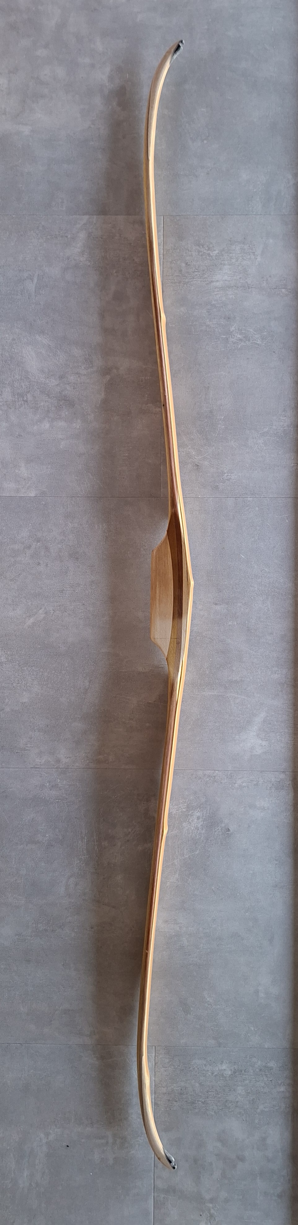

Zwischenzeitlich habe ich mal meinen Trilam vom letzten Jahr überarbeitet. Bei diesem Bogen hatte es schon beim ersten Schuß eine Nocke zerstört - die Sehne hatte das Overlay durchtrennt und war dabei gerissen.
Ich habe einen Keil aus den Enden rausgesägt und einen neuen Keil eingesetzt, so dass die Enden jetzt deutlich stärker reflex und kleiner sind und leicht mitbiegen. Dann wurde der Bogen nochmal getillert.
Der Bogen wiegt jetzt noch 280 g und hat etwa 55#@26"

So heute konnte ich die Flights aus dem Papier schneiden und aufkleben. Danach habe ich mit Auro Hartöl die Flights eingepinselt und die Pfeile wurden ebenfalls mit Auro behandelt. Das Papier blieb stabil und wurde weder wellig noch hat es sich verzogen. Die Pfeile habe ich alle beschriftet mit Gewicht, Durchbiegung und Schwerpunkt.
Jetzt habe ich fast alle geschafft. Es fehlen noch 4 x 24'' Pfeile , die ich noch für den Osmanen bauen werde.
LG Markus

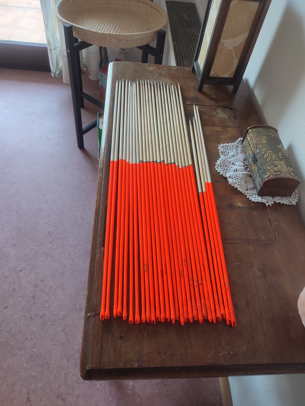

So... da mein alter Kasten für die Flight Pfeile zu klein geworden ist, habe ich mir einen neuen gebaut. Da drin haben 32 Pfeile Platz, sollten es irgendwann noch mehr werden, dann habe ich den alten noch ;D
LG Markus

Re: Flightbogen und Flightpfeile für Kolbingen
Hieronymus hat geschrieben: 29.05.2026, 22:12 So... da mein alter Kasten für die Flight Pfeile zu klein geworden ist, habe ich mir einen neuen gebaut.
Das sind so Arbeiten auf die hab ich Null bock... wird aber notwendig werden... obwohl, da fällt mir grad ein, ich hab da einen Kunststoffkoffer mit Schaumstoff gepolstert, für einen Takedown-Recurve. Der hat auch Halterungen für Pfeile ;D
