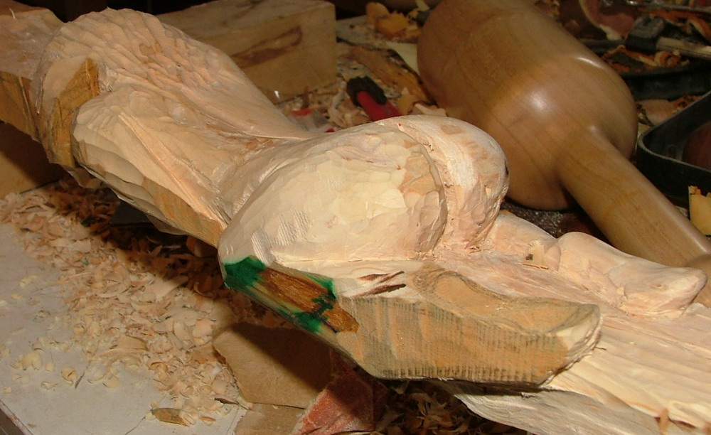

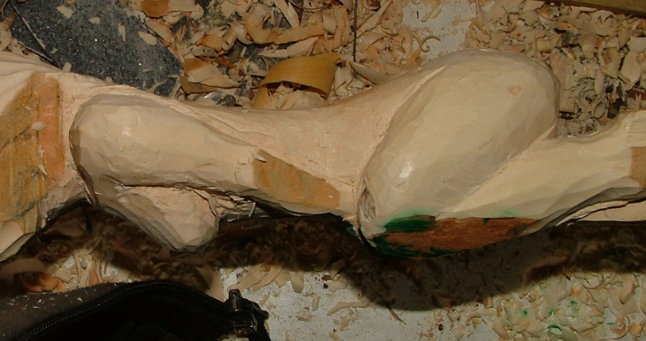

so wieder ein bisschen weiter geschnitzt.
wo war ich stehen geblieben, ah ja beim A...
na dann mal ran an den Schenkel
und die Schulter auch noch gleich ein wenig besser ausgeformt
den Unterarm und die Hand mal grob angelegt
sieht jetzt so aus
sieht jetzt so aus

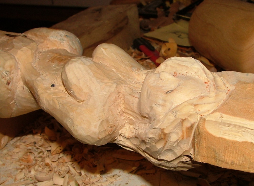

ich hatte heut irgendwie Lust mich an den schwierigsten Teil zu wagen, nachdem ich meine Frau gebeten habe mir ein wenig ihren Kopf als Vorbild zur Verfügung zu stellen hab ich mich drangewagt
als Vorbereitung hab ich den Hals etwas besser rausgearbeitet und mal was eindeutig zuviel war vom Kopf weggenommen
als ersen Schritt das Kinn und den Unterkiefer rausgearbeitet
das erfordert jetzt etwas Fingerspitzengefühl
Chirion
Beiträge: 2584
Weissdorn Griff 8
Beitrag von Chirion »
vorheriger Beitrag

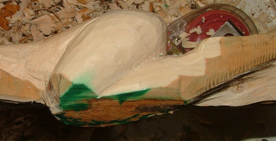

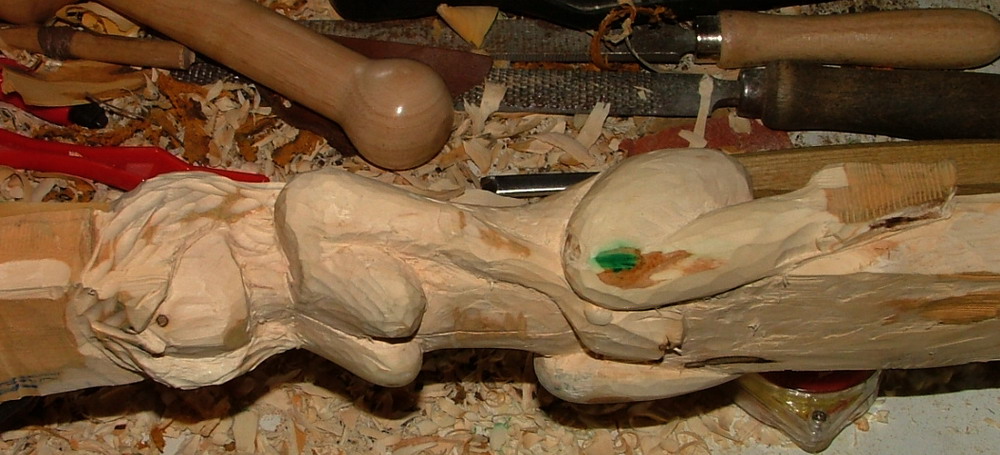

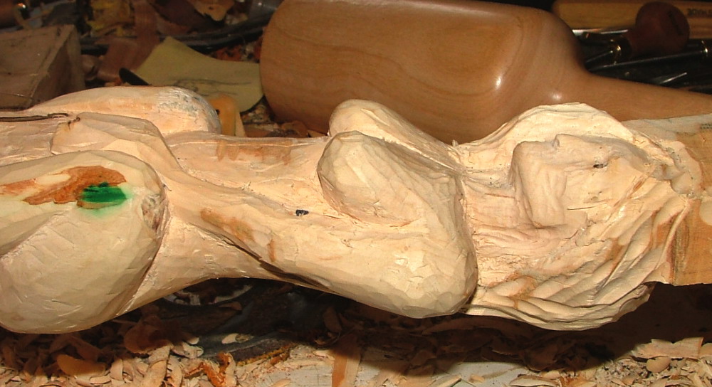

jetzt nur nicht den Rüssel wegschnitzen
ok der Rüssel passt fürs erste
hm der Ast ist nicht gut
ok das Gesicht ist grob angelegt
für heut is es genug, mit der Feinarbeit gehts morgen weiter
im Augenblick schaut die gute noch ein wenig streng aus aber das wird sich mit der Feinarbeit denk ich geben.
der doofe Ast ist leider an der falschen Stelle das wird mir noch Ärger machen, den muss ich ausboren und mit einem kleinen Dübel verschwinden lassen

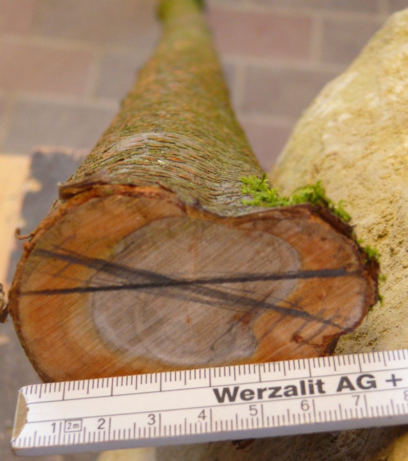

@Chirion, bin beeindruckt von deiner kleinen Nymphe! Der Gedanke, die Bildhauerei mal mit dem Bogenbau zu verbinden, geistert mir schon länger im Kopf herum... , ich drück dir die Daumen, dass die Süsse auch irgendwann mit Pfeilen um sich wirft!
Robinie, ca 2 m - mal so als Anregung...

@ Toddy ich hoffe auch, dass ich die Lady dazu überreden mit Pfeilen zu werfen (ist mir ja schliesslich mit anderen Frauen auch schon gelungen, dass sie mit Gegenständen nach mir werfen ) :) :)
Die Schnitzerei ist Neuland für mich, hab ein paar Plastiken mit zahntechnischem Gips gemacht aber mit Holz noch nix.
Die von dir gezeigte Skulptur ist sehr schön und die Traubenkirsche sieht auch gut aus. Bist du sicher, dass es Traubenkirsche ist sieht nach Rinde und Holz zu urteilen eher nach Kriecherl (wildeMirabelle) aus.

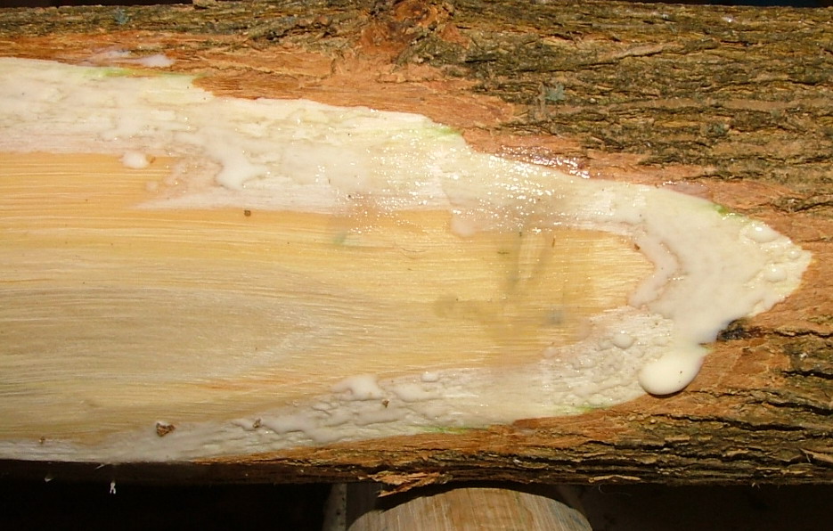

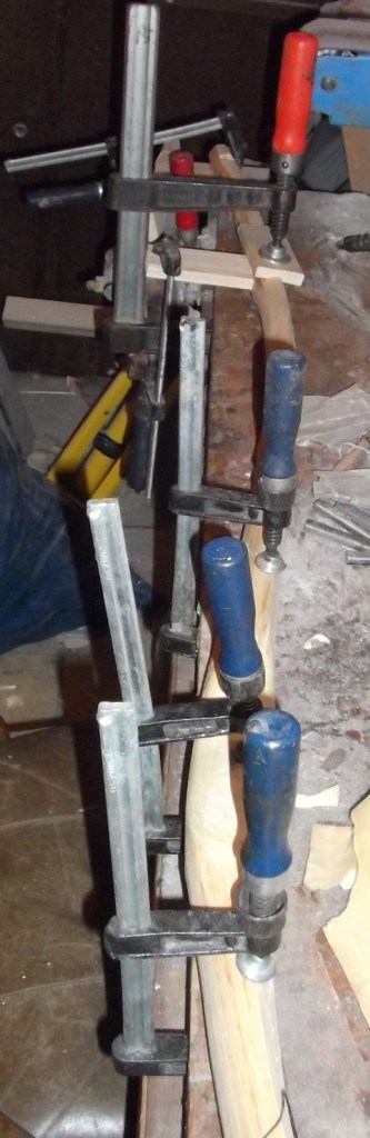

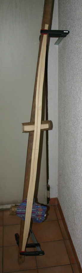

Nachdem der Holler seit der Ernte in meinem Hausflur vor sich hin getrocknet ist, hat er sich leider etwas seitlich und leider auch an einem Wurfarm deutlich deflex verzogen. Ich habe den Stave heute morgen auf ganz grobe Bogenmaße runtergearbeitet (1,60 m lang, jetzt 4 cm breit, ab 2/3 der WA auf 2 cm verjüngend). Wenn der Bogen was wird, wird er schon etwas snaky sein ;D .
In einem Anflug von geistiger Verwirrung hatte ich bein schälen einen Astknubbel komplett platt gemacht. Um hier kein Risiko einzugehen, habe ich die anderen Unebenheiten ebenfalls eingeebnet und werde an diesem Stave mein erstes Rohhautbacking aufbringen. Mal schauen, wie es klappt.
Um den Deflex beim trocknen rauszubringen, habe ich den Stave jetzt mal reflex aufgespannt und werde ihn bei mir im Heizraum nun mal etwas schneller weitertrocknen und hoffen, dass er die reflexe Form dabei behält.

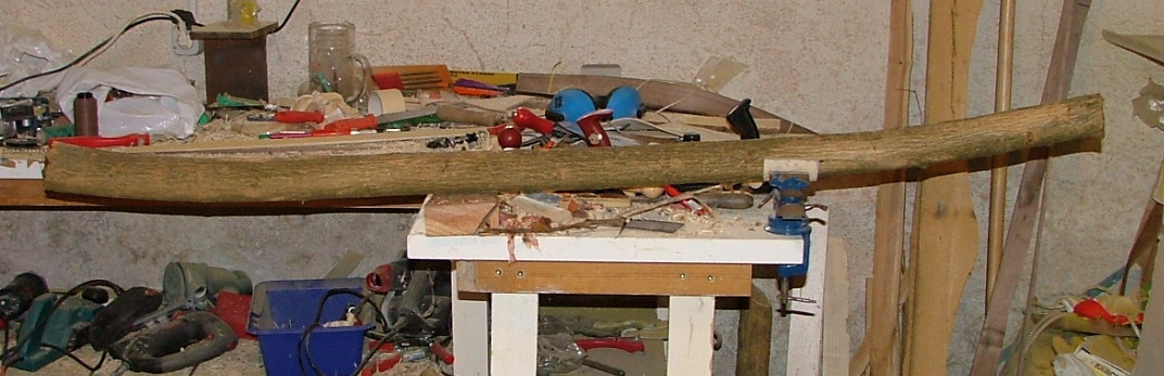

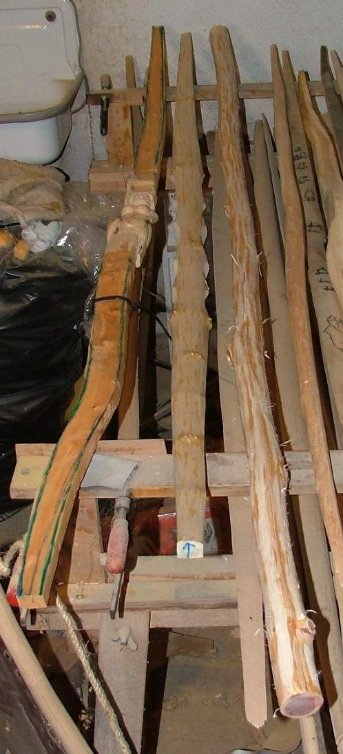

nach der Feinfislerei gestern beim Gesicht der Weissdornlady hatte ich heut eher Lust auf Grobarbeit
Zunächst hab ich meine Staves mal inspiziert und festgestellt dass, die Eibe nicht rasch genug trocknet, deshalb hab ich die Rinde nun nach 2 Wochen entfernt.
die Kanditaten einträchtig nebeneinander

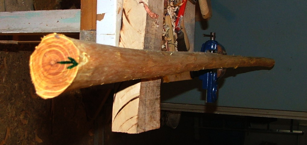

Ich hatte ja angekündigt dass ich einen Osage Sapling ausser Konkurenz mitlaufen lassen möchte, ausser Konkurenz da er schon im Oktober geschlagen wurde.
164cm lang
164cm lang
schöne Ringe unterm Splint
saftig ist er noch ausreichend
Rückenring freigelegt, was für ein Glück der ganze Rücken ist Astfrei und der Faserverlauf ist für Osage wirklich erstaunlich gerade.
Bauchseitig auf Markkanal runter, herrliche Farben und wunderschöne Maserung
Seiten auf Bogenrohform gebracht und Griff bis zum Markkanal eingeschnitten
sehr ausgewogener Reflex im Stave ein unerwartet unpretentiöses Stück Osage
Als ich den Bogen so bearbeitet hab ist mir eine Idee gekommen.
Diesen vielversprechende Osage Stave lass ich erst mal bis zum Ende des Turniers trocknen. Falls keine groben Trocknungsunfälle auftreten
stelle ich wahlweise den Rohling oder auch den fertigen getillerten Bogen als Sonderpreis für das 4. Saplingbow Turnier zur Verfügung, Sonderpreis bedeutet der Bogen geht an den Bogenbauer bzw. die Bogenbauerin mit dem funktionsfähig präsentierten Bogen mit der geringsten Punktezahl dieses Jahres
Bei Gleichstand müssen sich die Schiris was überlegen.
Wenn der/die Sonderpreisgewinner/in den Bogen fertig getillert wählt, wird es bis zwei drei Wochen nach Beendigung des Turniers dauern da ich das Holz nicht unnötig stressen möchte. Ich möchte das deshalb machen weil ich unheimlich auf das Sapturnier steh und weil auch heuer wieder einige die Gelegenheit genutzt haben sich beim Saplingturnier erstmalig am Bogenbau zu versuchen (was natürlich nicht heissen soll dass, das die jenigen sein müssen die die geringste Punktezahl erhalten werden). Den Rohstave den ich schon als Regulärpreis gestiftet habe gibts natürlich trotzdem.
