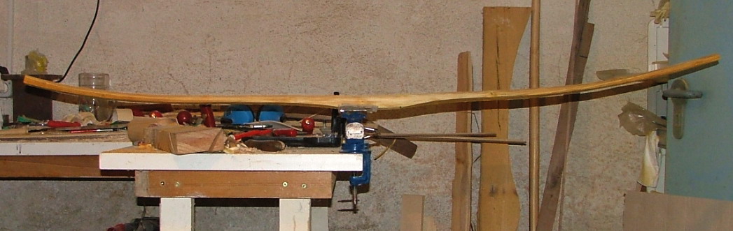

Re: Hasel-ELB, Beitrag 5
Beitrag von Archerbald »
Ravenheart hat geschrieben: Welche Auszuglänge soll's denn ergeben?
28" reicht mir schon. Mit diesem Bogen wollte ich mal etwas ELB Erfahrung sammeln (bevor ich mich an mein Eibenholz wage) und mich an die ELB Definition halten, die ich hier mal gefunden hatte (das mit den >50# wird nix mehr ;) ). Also länger als ich groß bin, Hornnocken, biegender Griff, schmales D-Profil.
Dann werde ich ihm mal auf meine Größe (186cm) kürzen und schauen wo ich lande.

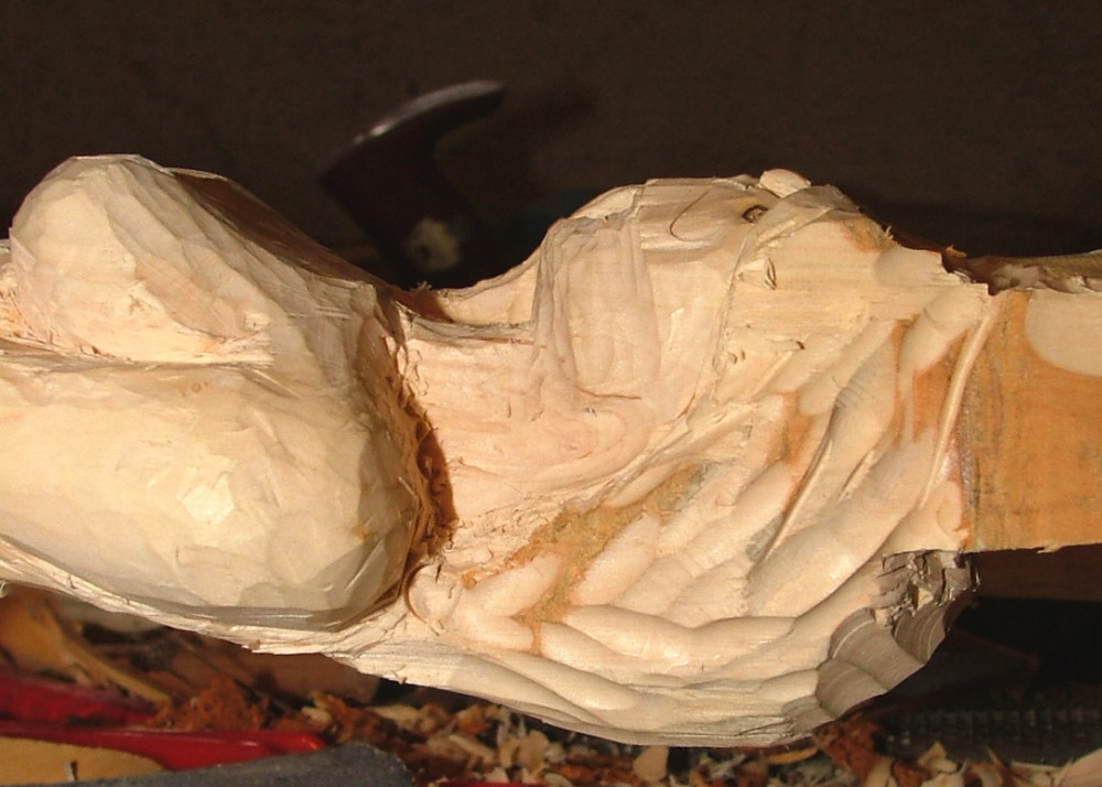

so wieder ein bisschen weiter geschnitzt.
wo war ich stehen geblieben, ah ja beim A...
na dann mal ran an den Schenkel
und die Schulter auch noch gleich ein wenig besser ausgeformt
den Unterarm und die Hand mal grob angelegt
sieht jetzt so aus
sieht jetzt so aus

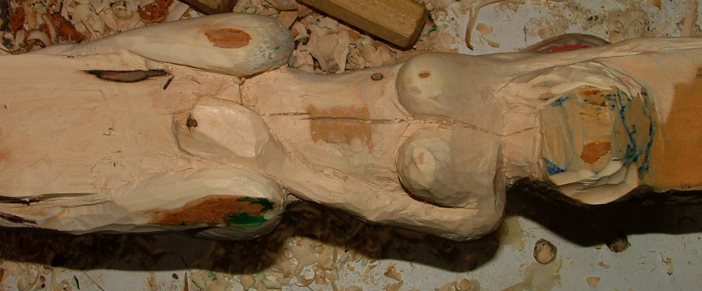

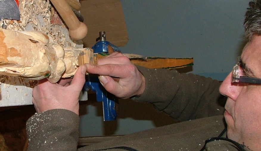

ich hatte heut irgendwie Lust mich an den schwierigsten Teil zu wagen, nachdem ich meine Frau gebeten habe mir ein wenig ihren Kopf als Vorbild zur Verfügung zu stellen hab ich mich drangewagt
als Vorbereitung hab ich den Hals etwas besser rausgearbeitet und mal was eindeutig zuviel war vom Kopf weggenommen
als ersen Schritt das Kinn und den Unterkiefer rausgearbeitet
das erfordert jetzt etwas Fingerspitzengefühl

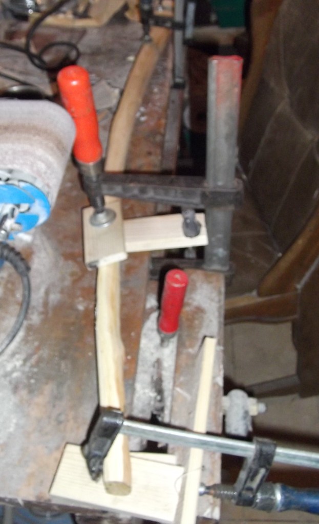

Post VI
"Odins Jagd-Vollmond-Ebereschen-Bogen"
vorheriger Post :
viewtopic.php?p=319234#p319234
Da dieser Sappling genauso wie der andere am oberen WA eine nicht ingnorierbare Seitenabweichung nach rechts aufweißt, hat er jetzt erstmal eine kleine Richtbehandlung bekommen...
Ich werde Ihn jetzt erstmal so angezwingt ein paar Tage in der Werkstatt lassen und Ihn dann etwas später zum endgültigen trocknen mit in die Wohnstube nehmen und Ihn dort, genauso wie seinen Vorgänger, ein paar Tage auf dem Balken aufgespannt in der Nähe des Heizlüfters endtrocknen lassen...
