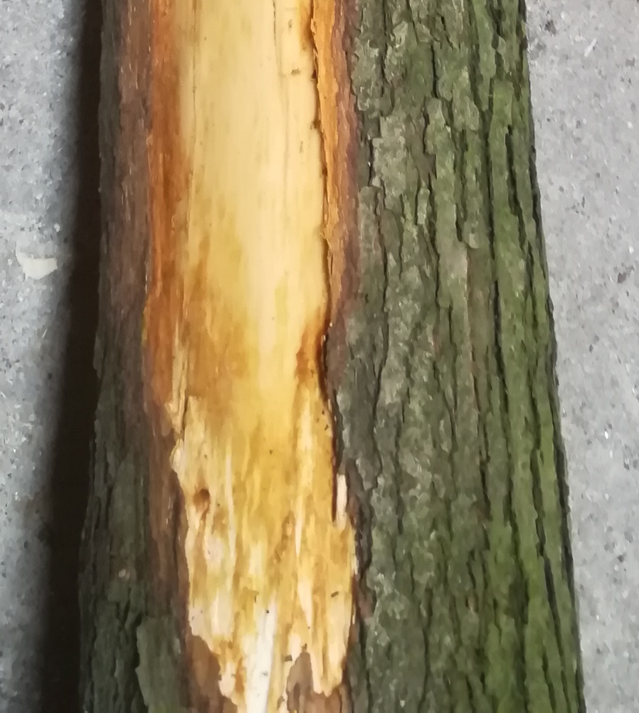

Sorry ich muss Einwand erheben, f<r mich ist das kein Weißdorn. Die Borke, wenn man das bei deinen Stämmen so nennen kann sieht überhaupt nicht nach Weißdorn aus. Weißdorn bildet auch schon bei dünnen Ästen eine Schuppige Borke aus.
Hier mal ein Foto von meinem Stamm teilentrindet.

Nein. Definitiv nicht jeder. Ich hatte schon welche mit knapp 10cm und komplett glatter Rinde.Celtic Dragon hat geschrieben:Weißdorn bildet auch schon bei dünnen Ästen eine Schuppige Borke aus.

Re: Es ist Holzzeit! Teil 6
Das ist nicht korrekt! Es gibt, wie bei Schlehe auch, verschiedene Arten von Weißdorn und auch solche, die in jungen Jahren eine glatte Rinde haben. Der Eingriffeliger Weißdorn (Crataegus monogyna) zB. bildet eine Schuppige Rinde aus.Celtic Dragon hat geschrieben:Weißdorn bildet auch schon bei dünnen Ästen eine Schuppige Borke aus.
Ich selbe habe schon Weißdorn mit glatter Rinde geerntet.
https://www.baumkunde.de/Suche/weißdorn/
https://www.baumkunde.de/Crataegus_succ ... tha/Borke/
OK.. Mein fehler ich kenn es nicht anders. Hab auch gegoogelt. Im Wikipedia steht es auch mit glatter Rinde.
Unter Beschreibung ist dort zu lesen
"Ihre Rinde ist glatt, grün-braun bis dunkelbraun und im Alter schuppig-rissig. Die Stämme alter Bäume sind oft spannrückig (mit Längswülsten und Furchen versehen – „muskelbepackt“). Ihr Holz ist hart und schwer."
[url]https://de.m.wikipedia.org/wiki/Weißdorne[/url]
