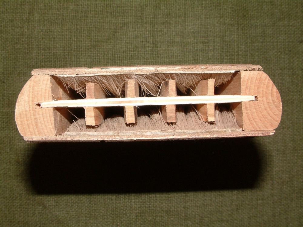

Schritt 2: Andruckplatte
Original geschrieben von Polvarinho
Wenn man aber die Fächer aus Holz baut, kommt es beim Schnellziehen viel eher zu Verkeilungen des Pfeils im Pfeilfach wenn eben letzteres aus Holz und nicht aus Leder gearbeitet ist, welches sicher eher und leichter nachgibt.... Bei Verwendung von Holz besteht die Gefahr einer Ladehemmung (es sein denn man sieht dieses Problem beizeiten und arbeitet die Fächer entsprechend aus, was aber deutlich aufwändiger und zugleich von der Technik eines jeden einzelnen Schützen abhängig ist, darüber hinaus säßen die Pfeile auch nicht mehr so sicher im Fach - eine Gradwanderung.....) und was das im harten Kampfeinsatz (auf der Wettkampfbahn :-) ) bedeutet brauchen wir hier nicht zu diskutieren....
Grundsätzlich ja, aber bei mir doch anders: Die Leisten sind nur zur Führung der Pfeile da, damit nicht alles durcheinander rumpelt. Oben an der Öffnung haben die Schäfte 3 mm Spiel, unten ist es 1 mm. Wem das zuwenig ist (die Praxis wird es auch bei mir zeigen, der wählt eben größere Abstände. Gehalten werden die Pfeilschäfte dagegen vom eingeklebten Fell und zwar sehr sicher und zwar alle Sorten, nicht nur Bambusschäfte mit original koreanischen Spitzen.
;-) Mit anderen Worten: Fell ist weicher als das Leder, aber seeht selbst weiter unten bei den Bildern.
Ich habe nun noch 20 mm unten abgesägt, die effektive Halfterlänge ist nun 180 mm.
Wer sich erinnert: Das entspricht den Originalmaßen des Halfters vom Navy-Colt Kal.44.
:D
Bild 3 leider nicht mehr verfügbar
Bild No. 3 zeigt die 2 Andruckplatten mit dem Rohhaut-Fell (Reh). Die Haare (der Strich) geht nach unten, wichtig! Das Die Fell-Rohhaut wird mit Ponal-wasserfest auf die Sperrholz platten geklebt.
Bild No.4 zeigt das Ganze im Querschnitt. Die Andruckplatten sind montiert und man sieht die einzelnen Fächer, in die die Haare vom Fell ragen.
Fächerbreite: Pfeilstärke plus 3 mm
Fächertiefe: Pfeilstärke plus 1 mm
Spielraum bis zur Andruckplatte: hängt vom Fell ab, bei mir sind es 4 mm.

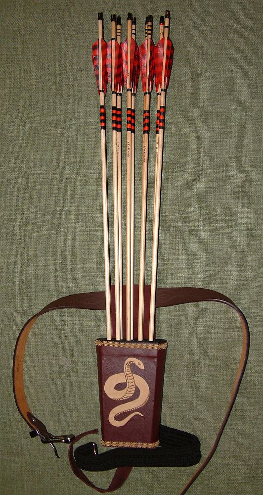

fertig!!

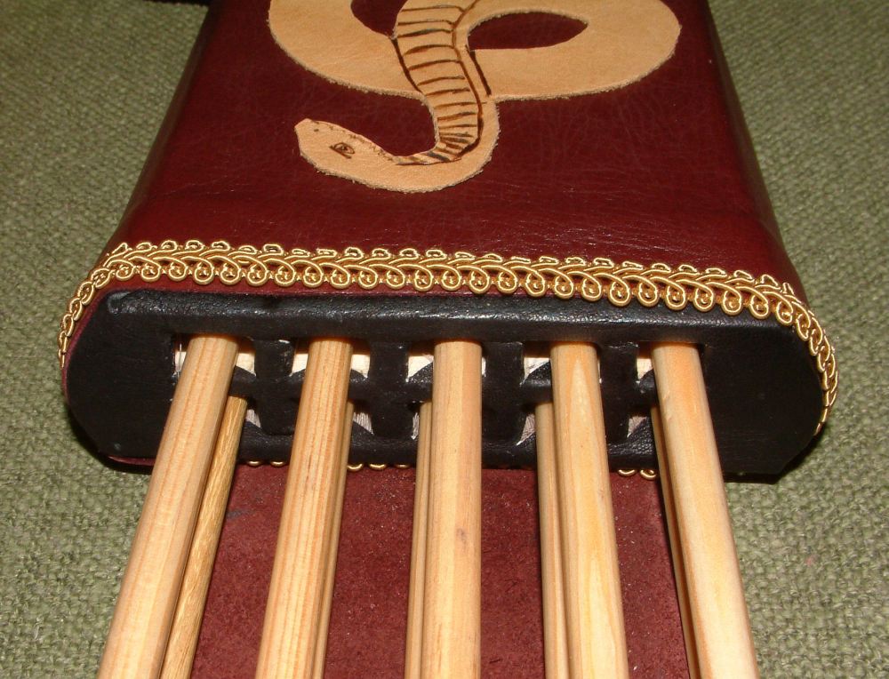

3. Schritt: Lasche für den Gürtel: Der doppelt gelegte Lederriemen aus Rauhleder wird an die hintere Druckplatte genäht. Danach werden die Druckplatten auf die Leistenplatte geschraubt und alle Ecken und Kanten verschliffen. Mit den entsprechenden unteren Schnallriemen wäre das Teil jetzt einsatzbereit.
Ich konnte es allerdings nicht lassen, den Holster noch zu verkleiden und ein Originalmotiv zu verarbeiten.
4. Schritt: Der Holzrahmen wird mit Leder ummantelt. Zuerst der Einschubbereich für die Pfeile. Ein dünnes Nappaleder wird mit Ponal flach aufgeklebt und jedes Fach mit einem Kreuzschlitz zu den Ecken versehen und die Dreiecke ins Fach eingeklebt.
Ein Bordeaux-rotes Glattleder wird eingeweicht und feucht auf den gesamten seitlichen Body gespannt und mit Ponal aufgeleimt. Der Boden erhält ein separates Stück.
Das Motiv zeigt eine koreanische Bambusotter (Trimeresurus macrops), Brandmalerei auf hellem Glattleder.

Super
Beitrag von nordwandclimber »
Snake-Jo, schaut super aus Dein Köcher :anbet
Und wie funktioniert er denn im "harten" Gebrauch ? Verklemmen sich die Pfeile oder flutsch das alles so wie vorgestellt ?
Gruss,
NWC
