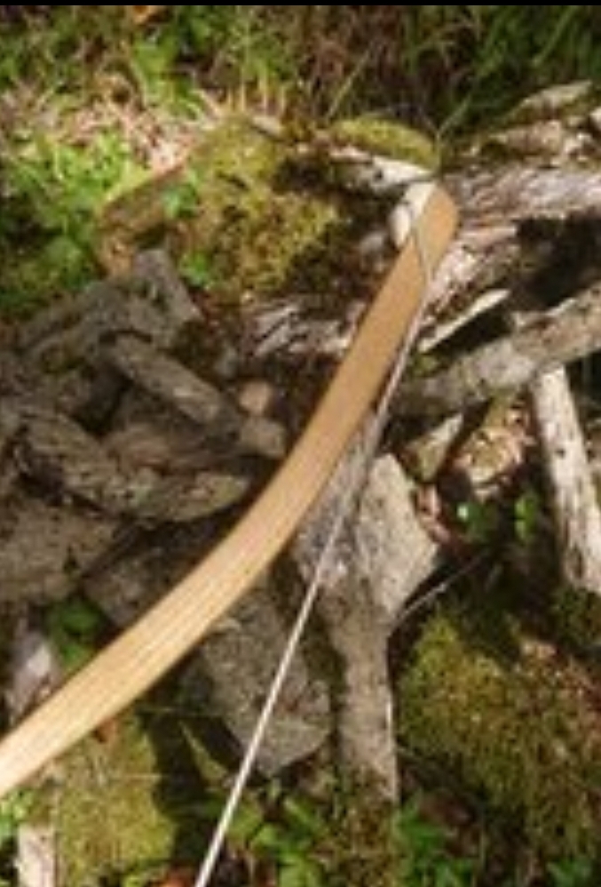

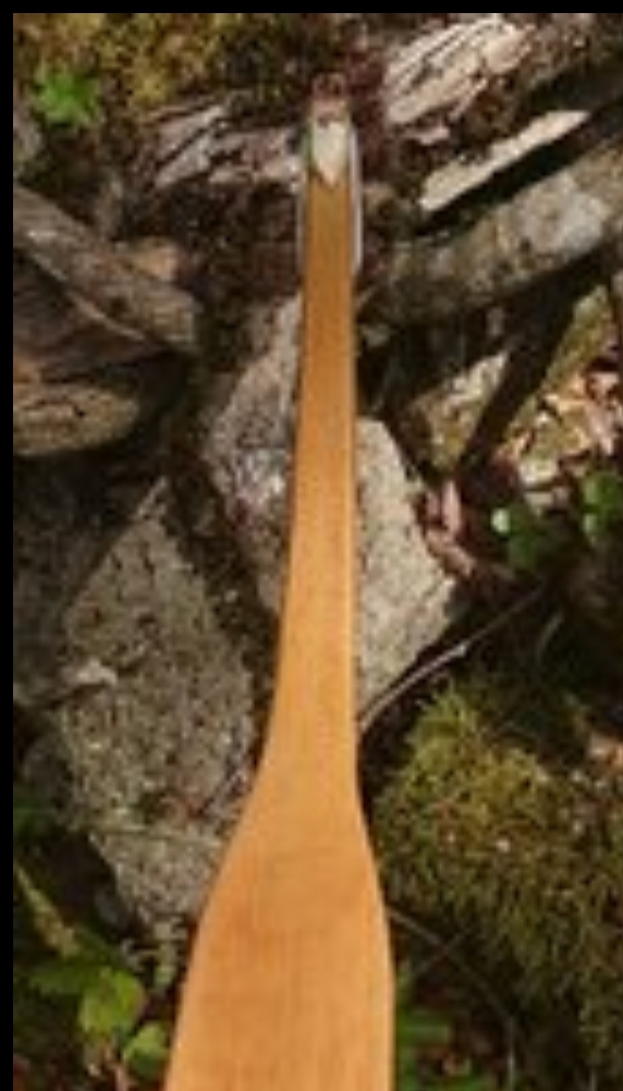

Hier mal Bilder von meinem langen Mölle, mein bisher schnellster selfbow... wegen biegen der Nadeln... die Biegung gefällt mir optisch nicht sehr... runder wäre schöner... entschuldigt die schlechte Bildqualität, hab irgendwie nur nen Screenshot gefunden...
Liebe Grüße

@benzi, danke fürs Mut machen und Respekt für die Entschuldigung und das Richtigstellen der Anschuldigung ggü. fatz! Auch die Idee mit dem Biegen der Needles fänd ich super, aber ich denke aufgrund des Leinenbackings ist diese Option nicht mehr verfügbar?!? Und hast du messen können wie schnell dein Mölle geworfen hat? Und könntest du bitte diese Rechnung für einen Laien, wie mich, kurz erläutern. Ich kann die einzelnen Angaben nicht ganz nachvollziehen.

PS an den steifen Nadeln brauchst Du das Leinenbacking ja evtl nicht zwingend, was ein Biegen erlauben würde..
