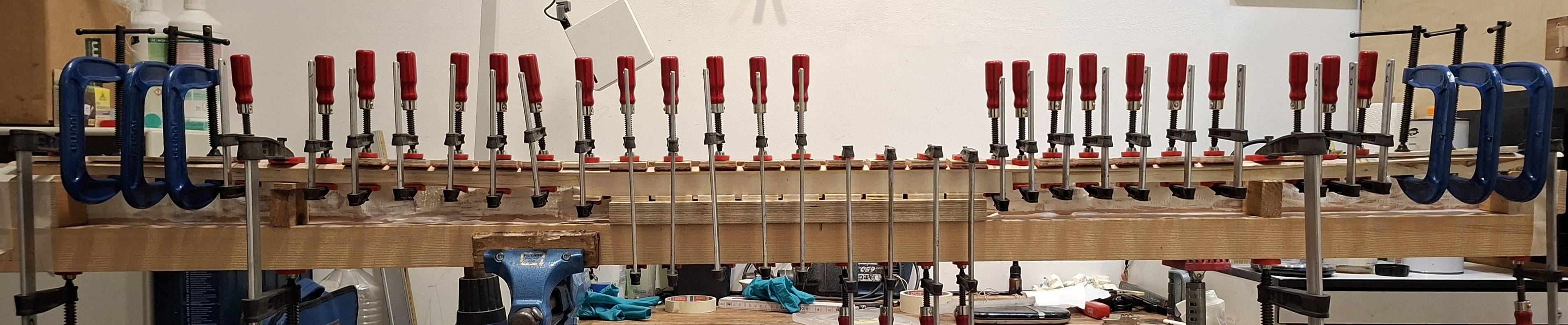

Homunculus ?? Neee, kein kleiner Mensch, es soll ein Bogen werden, gem. Anleitung Victor F. :D

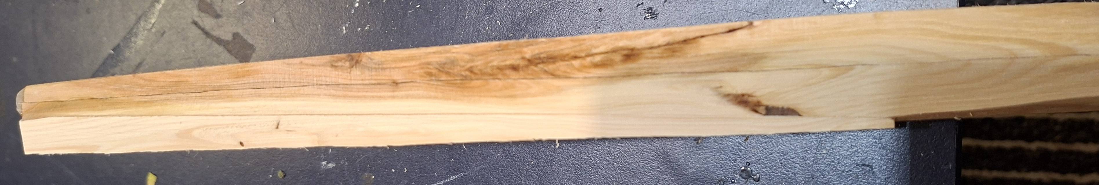

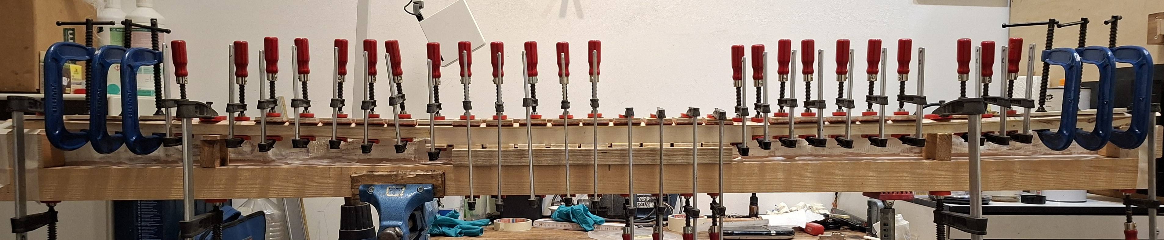

Überstände des heute Vormittag geklebten Stücks am unteren WA-Ende wurden entfernt, die Rückenseite nochmal geschliffen und das erste Hasellaminat aufgeklebt.
WA-Ende geschliffen
WA-Ende geschliffen
Rückenlaminat 01 geklebt

Der Herr der Zwinge. ;D

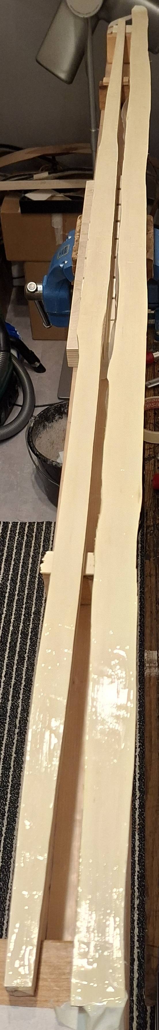

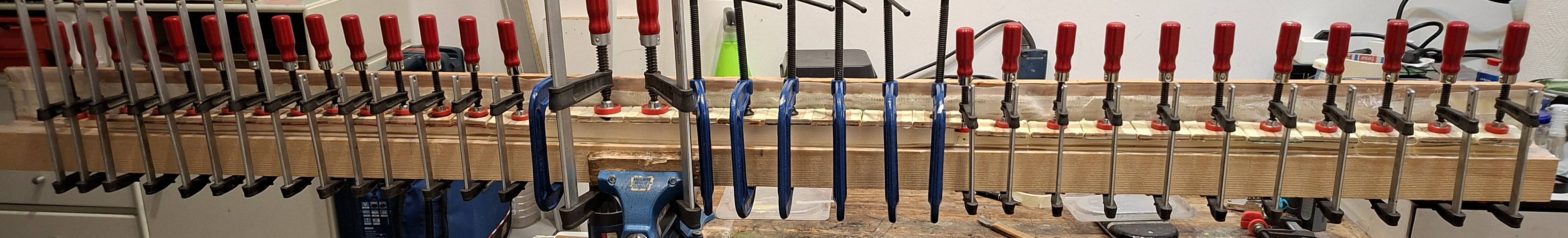

Die Überstände von der gestrigen Kleberei wurden entfernt. Heute wurde das Backing nochmals mit etwas Wärme gebogen und vorhin aufgeklebt. War mal wieder ein ziemlicher Eiertanz, da ich die verbliebenen Kurven des Backings beim kleben bestmöglich richten musste, so dass der Rücken komplett abgedeckt wird. Dürfte aber ganz gut funktioniert haben.
Das Konstrukt, einigermaßen gerade
Konstrukt und Backing mit Kleber
Backing geklebt
Backing geklebt

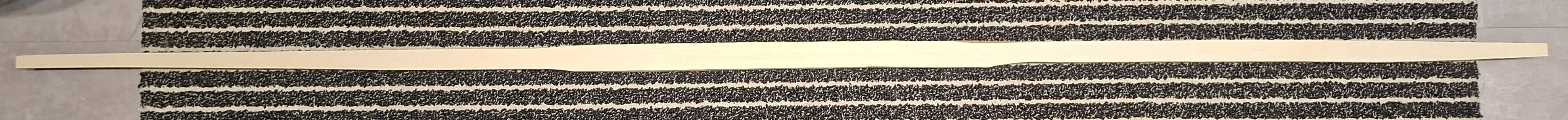

Heute wurden die Überstände des Haselbackings entfernt und so sah das Konstrukt aus.
Rücken - Bauch - Seite

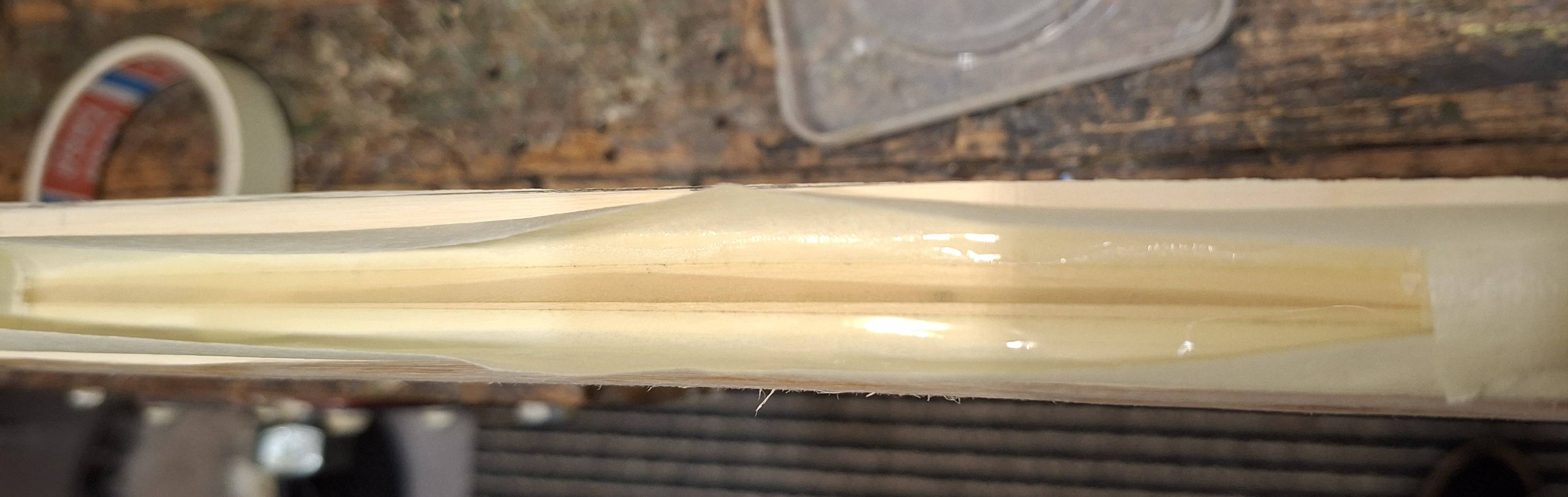

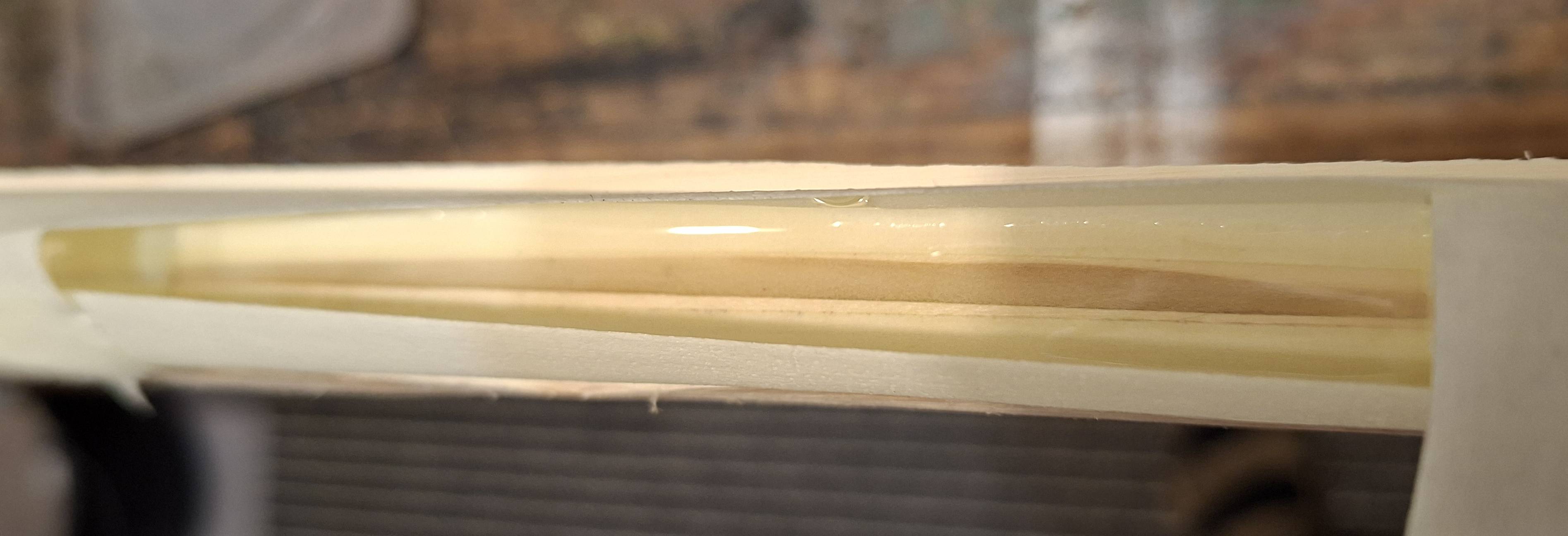

Danach wurde die Dicke reduziert und seitlich 2 Fehlstellen mit Epoxid gefüllt. So langsam biegt sich das Konstrukt, das Gewicht liegt aktuell bei ca. 650g.
Ich schätze mal, dass noch ca. 100 g Holz weg muss.
seitliche Fehlstelle 01
seitliche Fehlstelle 02

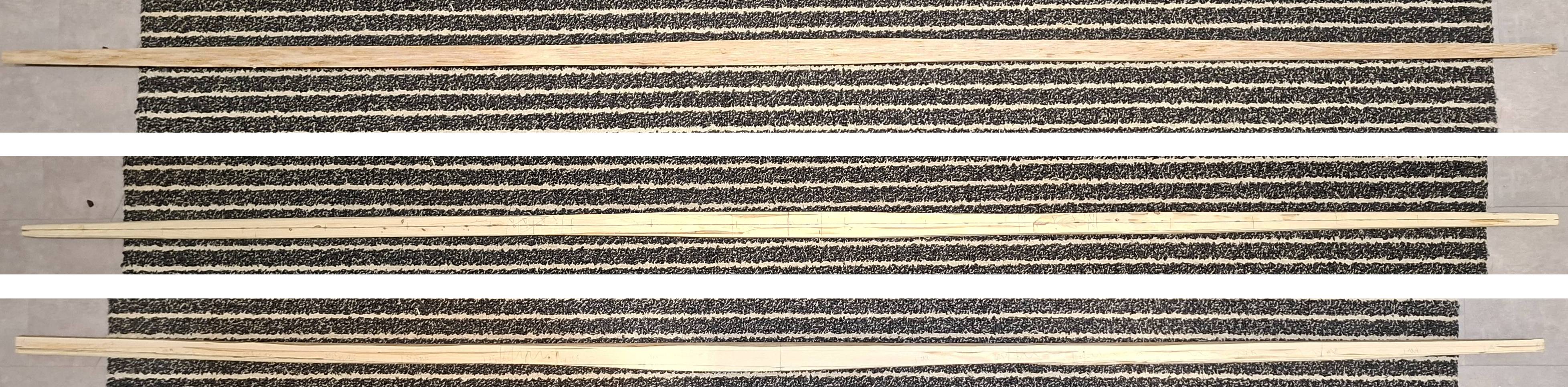

Heute hat das Konstrukt ca. 120 g Holz verloren. Bauch und Rücken wurden abgerundet - noch nicht fertig, morgen gehts weiter.
Biegeversuche deuten darauf hin, dass das Material ein sehr gutes Rückstellvermögen haben könnte. Mal sehen wie sich das weiter entwickelt, wenn die Bauchseite stärker komprimiert wird.

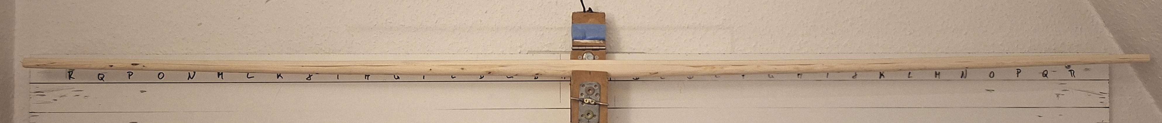

Seitenansicht
Seitenansicht
Rückenansicht
Rückenansicht

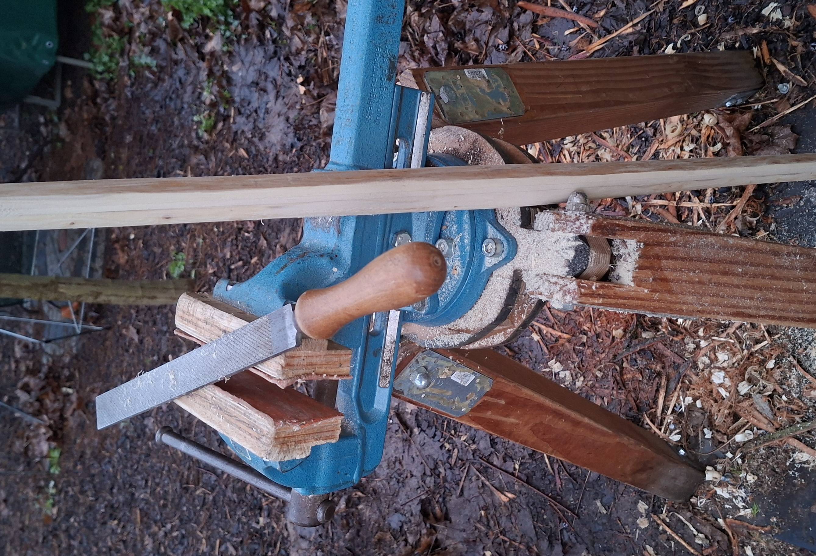

ab jetzt geht es mit Handwerkzeug weiter

Plötzlich siehts tatsächlich aus wie ein Bogen :D
Und garnicht so zusammen geschustert wie gedacht, zumindest aus der ferne 😂
Das wird was 👍🏻

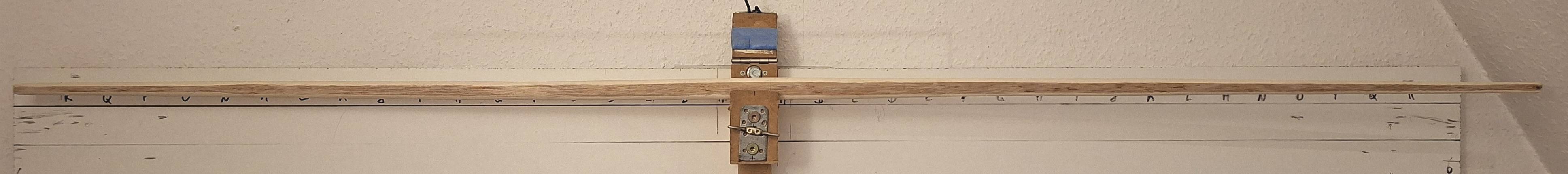

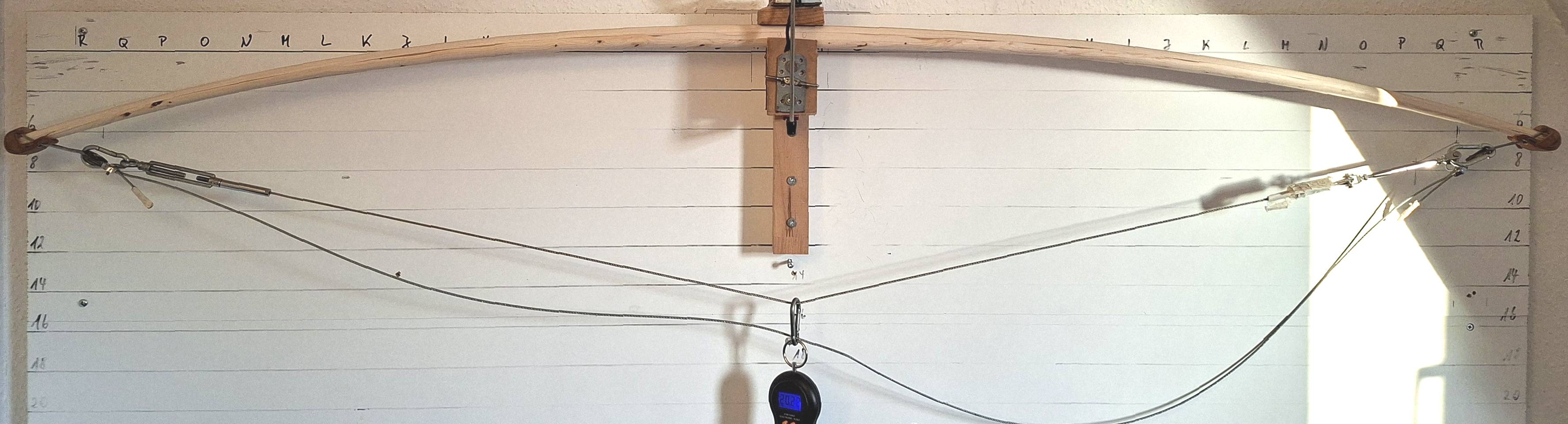

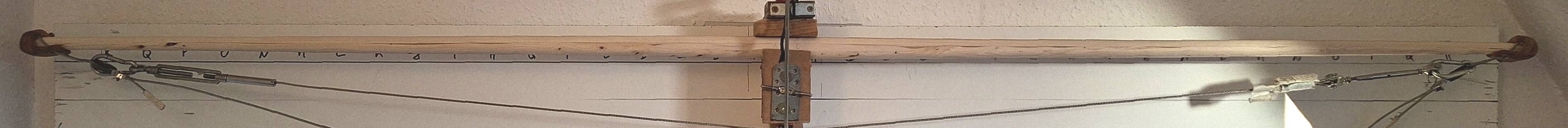

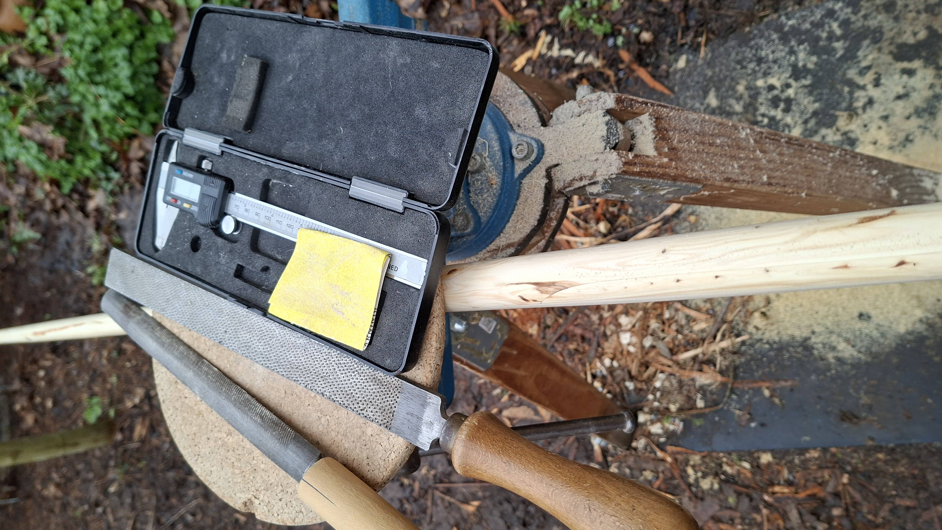

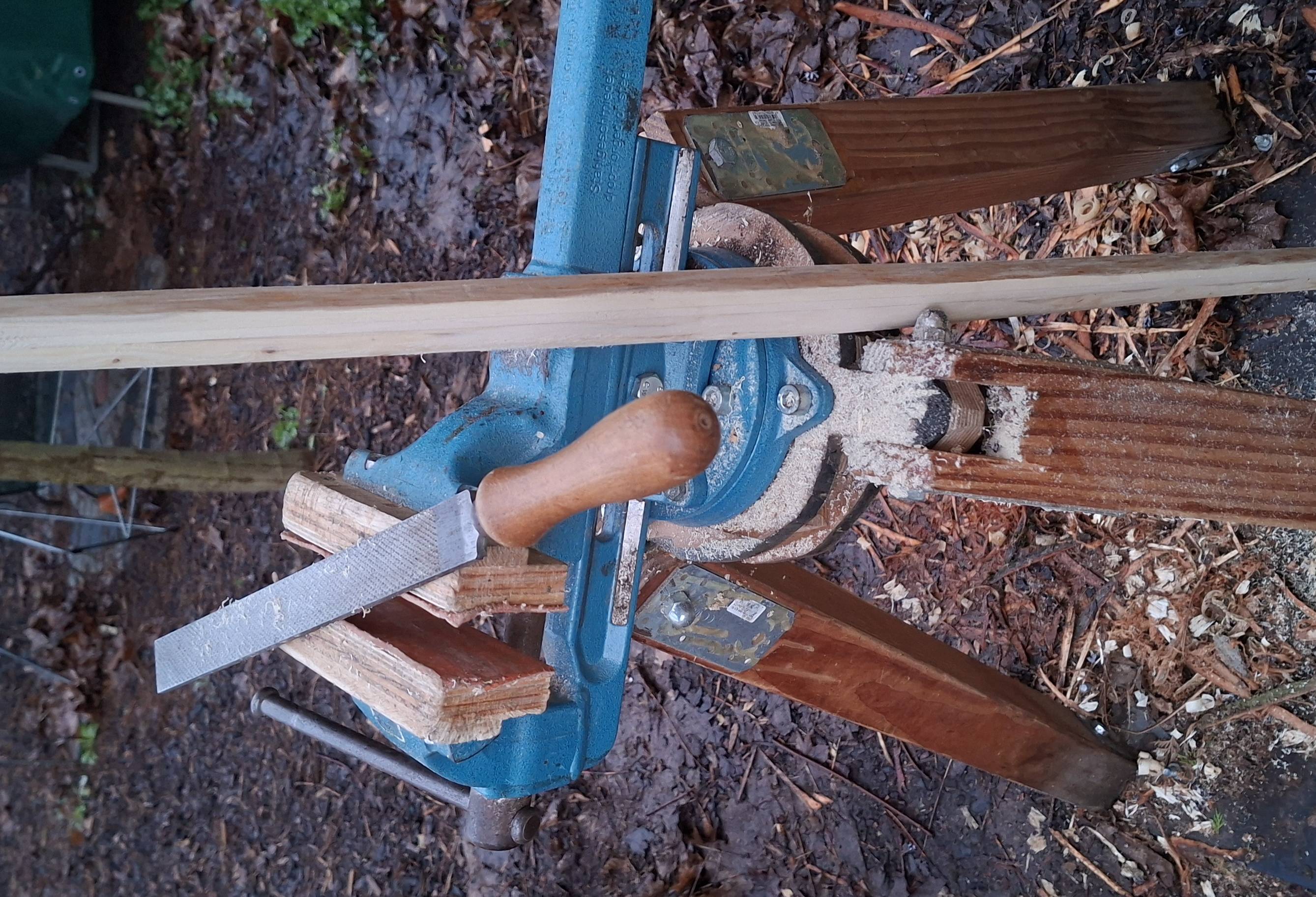

Heute wurde nachgearbeitet und alle Raspelspuren beseitigt. Außerdem gab es einen ersten Biegeversuch. Morgen wird an ein paar Stellen gefeilt und dann geht's auf Standhöhe.
abgespannt
abgespannt
erster Biegeversuch mit minimaler Spannung auf der "Sehne"
das heutige Werkzeug
Beiträge: 2382
Hat gedankt: 199 Mal
Hat Dank erhalten: 276 Mal
Re: Saplingbow 18, Neumi, Morgenländischer Lebensbaum
Wie schafft man bitte beim ersten mal ziehen so nen Tiller? :D
Michel in der Hütte
Beiträge: 367
Hat Dank erhalten: 25 Mal
Da ist für 30 # aber noch jede Menge Holz dran 😉sieht gut aus 👍😀
Beiträge: 3487
Hat gedankt: 31 Mal
Hat Dank erhalten: 170 Mal
Durch Erfahrung, gutes Auge und gute Vorarbeit. Ich tillere noch nicht fein auf dem Tillerstock, alles andere ist Vorarbeit :D
LG Markus
Beiträge: 7054
Hat Dank erhalten: 293 Mal
@Neumi: wieviel Pfund pro Zoll hast du gerade? Ich rechne das eigentlich immer so hoch und komm damit gut hin
Beiträge: 6722
Hat gedankt: 265 Mal
Hat Dank erhalten: 379 Mal
fatz hat geschrieben: 07.02.2026, 19:49wieviel Pfund pro Zoll hast du gerade?
Das sind 20#
