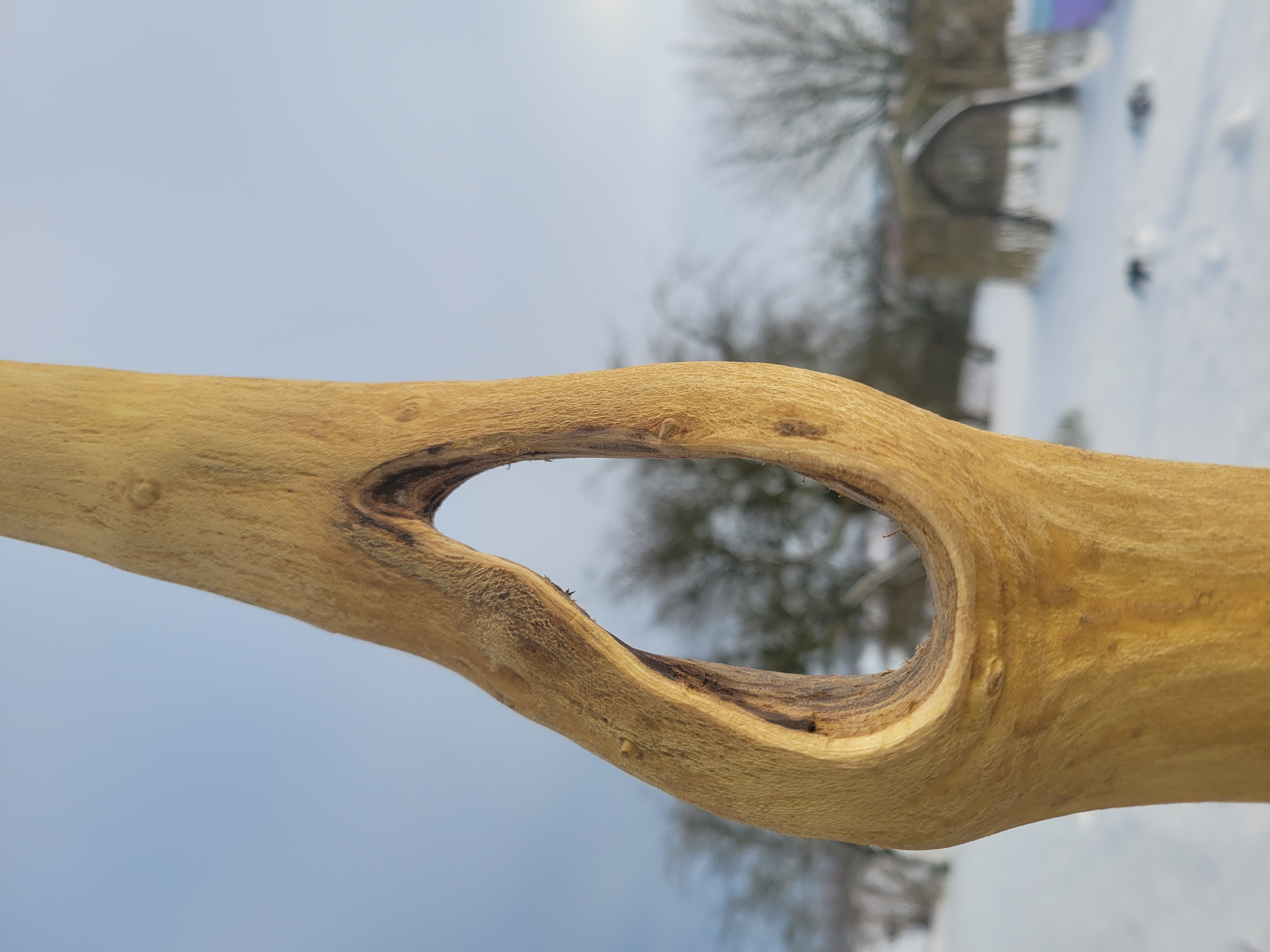

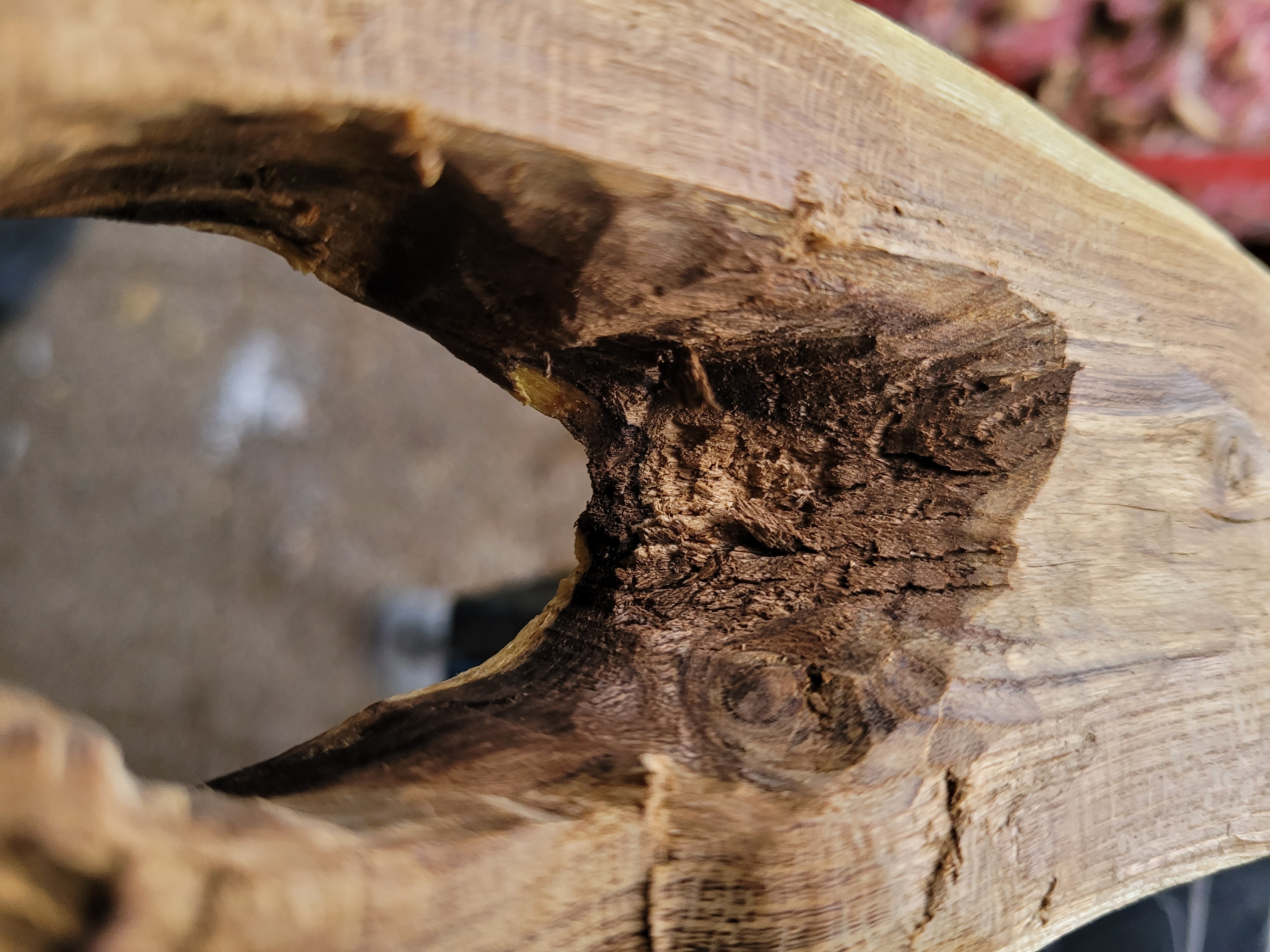

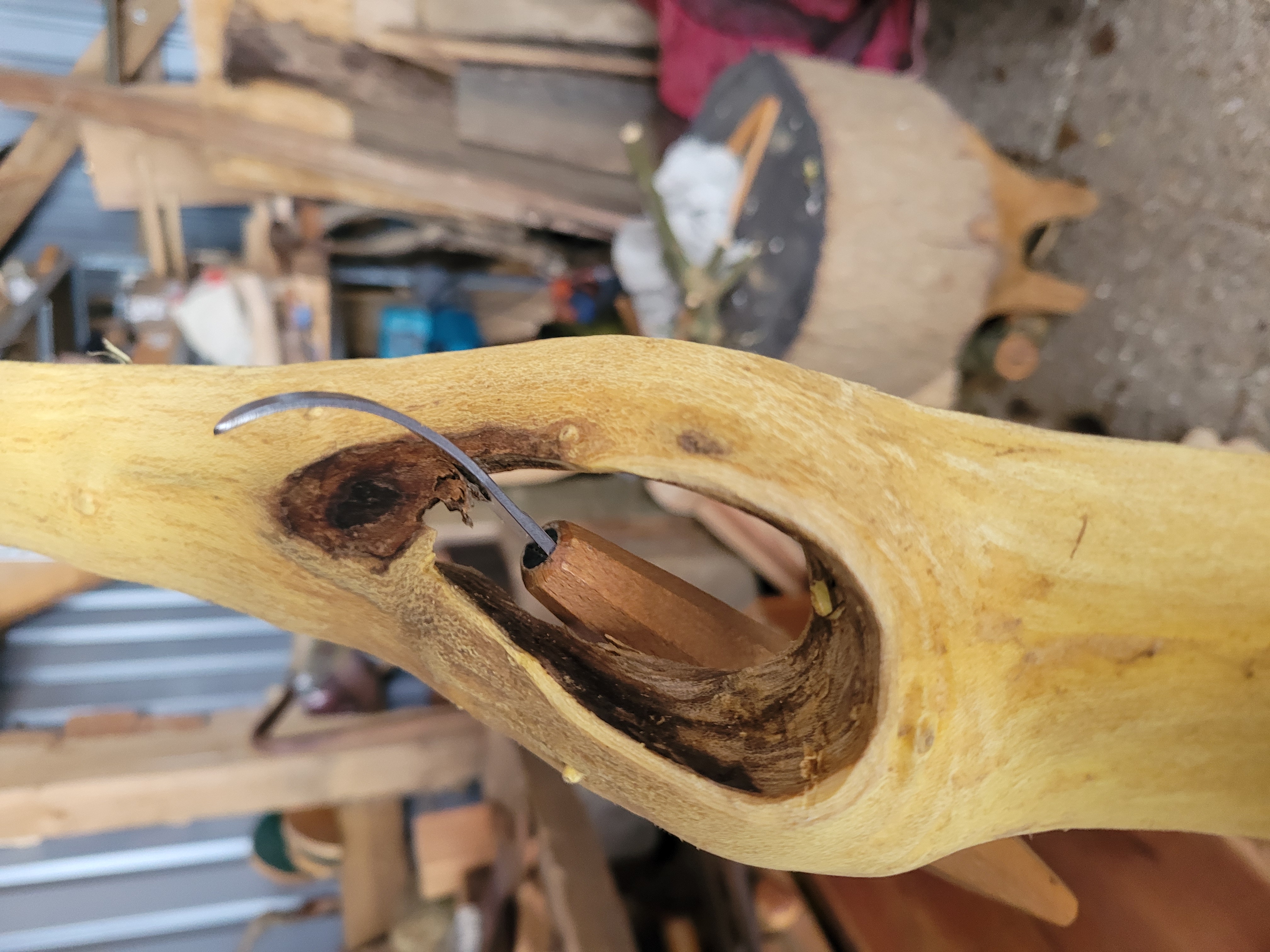

bauchseitig fällt immer mehr Material weg...das hellgraue ist schwamm-artig, das schwarze eher weich.
die schöne Verfärbung muss leider auch weg, bricht unter dem Löffelmesser wie Vanillekipferl ;D
Das Gröbste ist weg. Ist ein Riesen-Loch entstanden. Könnte von der Breite gerade so reichen. ::)
bauchseitig
bauchseitig
rückenseitig
rückenseitig

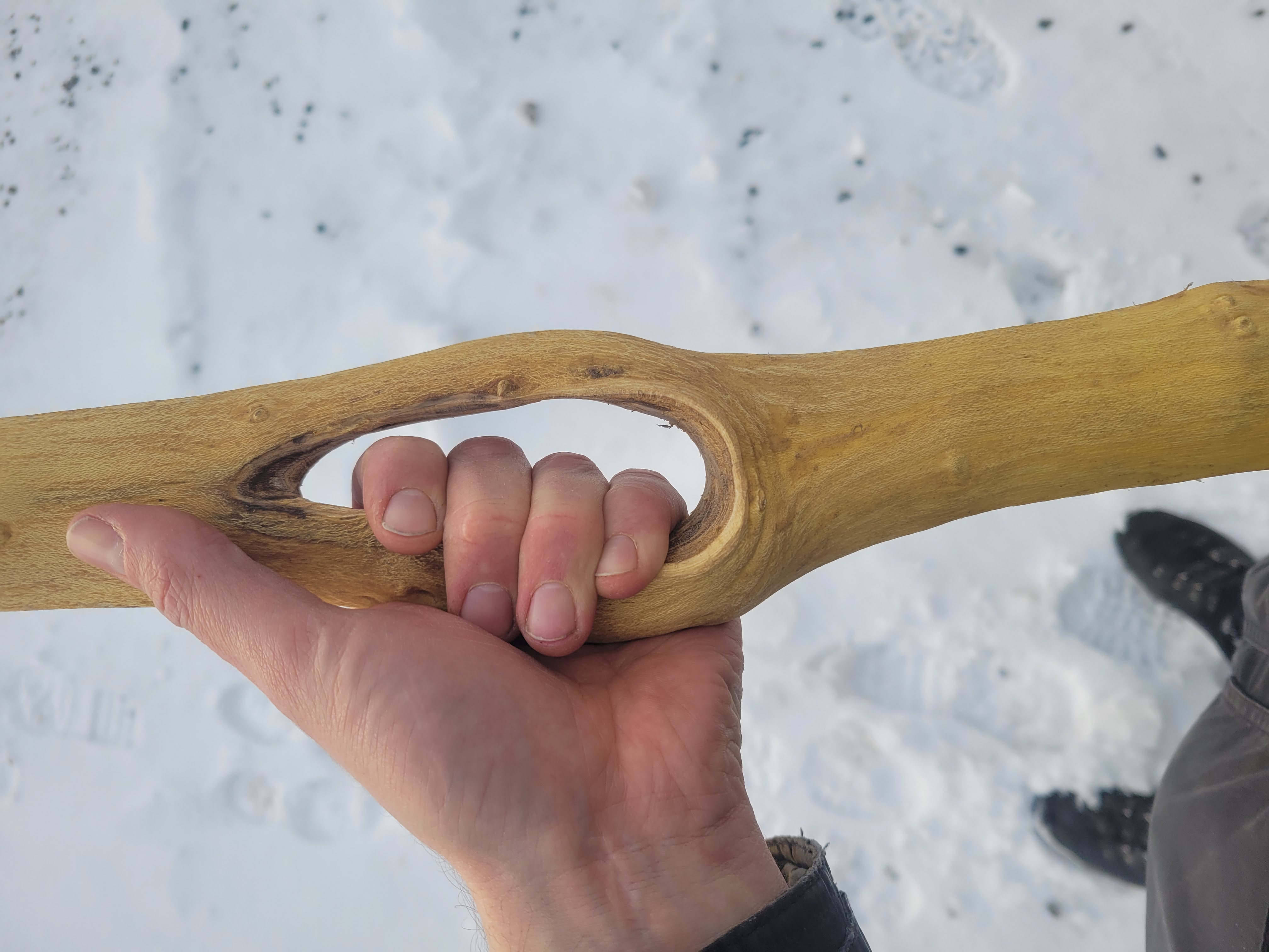

ungemein praktisch für den Transport so ein Bogengriff O0

Geil :D Ich hoffe, der hält :)

Arcito hat geschrieben: 08.01.2026, 16:55 Kein Eiter, aber etwas Holzwurm-Matsche ;D

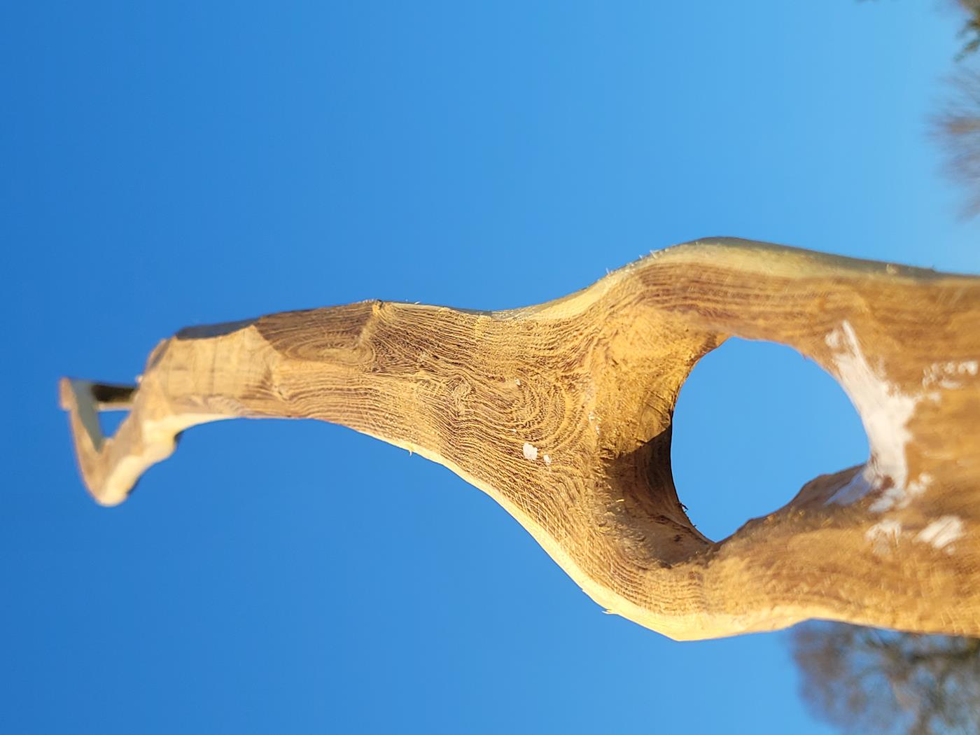

Das Astloch erinnert mich an nen Osage den ich mal gebaut hab. Nicht leicht zu tillern so ein lang gezogenes Astloch. Gutes Gelingen :D

Bogenbas hat geschrieben: 08.01.2026, 22:32 Das Astloch erinnert mich an nen Osage den ich mal gebaut hab. Nicht leicht zu tillern so ein lang gezogenes Astloch. Gutes Gelingen :D
Danke! Irgendwelche Hinweise?
Ich hatte mal diesen hier präsentiert:
viewtopic.php?t=32020
Das Astloch ist allerdings wesentlich schmaler und auch nicht so lang.

Aaach geht ja nur um den Gesamtquerschnitt. Is doch egal, wieviel Luft dazwischen is :D

Arcito hat geschrieben: 09.01.2026, 16:47
Auch ein sehr schöner Bogen! An den erinner ich mich noch. Tolle Griffarbeit.
Das war meiner, deinem aktuellen sehr ähnlich: viewtopic.php?t=32243
Als Hinweise: ich hab nur den Gabelungsbereich steif gelassen und den Bereich dazwischen biegen lassen, sonst wär ja viel zu viel steifer Bereich. Und bei mir war in der Gabel richtung Griff ein Riss der langsam weiter gerissen ist. Den hab ich mit Sehnenwicklungen gesichert. Einmal in der vorm einer Acht durch die Gabel gefädelt und darunter nochmal damit der nicht weiter reißt. Was man auf den Fotos sieht ist nur Kunstsehne die ich drüber gewickelt hab damits sauberer aussieht.

Das Loch liegt halt mitten im Wurfarm... Viel biegen lassen würde ich das nicht.... Ich würde bei diesem Kandidat den Griff mit biegen lassen. Bin gespannt ?!
[/quote]
Danke für die Ausführungen und starkes Gerät ;D Auf Risse werd ich natürlich achtgeben!

Hieronymus hat geschrieben: 09.01.2026, 18:22 Das Loch liegt halt mitten im Wurfarm... Viel biegen lassen würde ich das nicht.... Ich würde bei diesem Kandidat den Griff mit biegen lassen. Bin gespannt ?!
Danke für den Hinweis. Da hab ich auch schon drüber gegrübelt, bin aber noch nicht ganz entschieden. Immerhin ist der Stave um die 180 NtN.

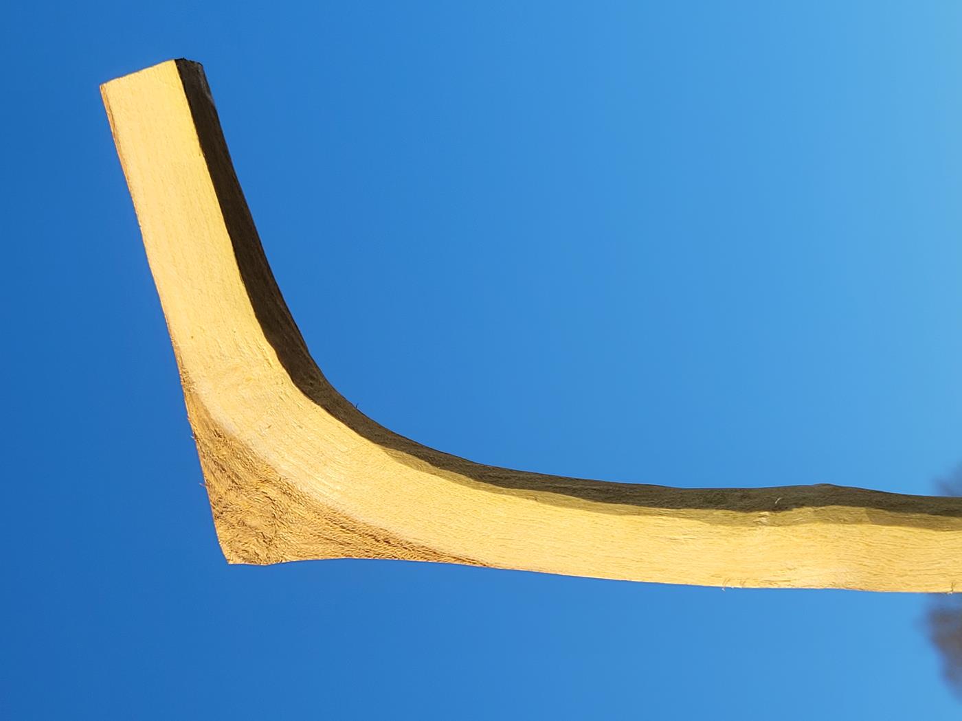

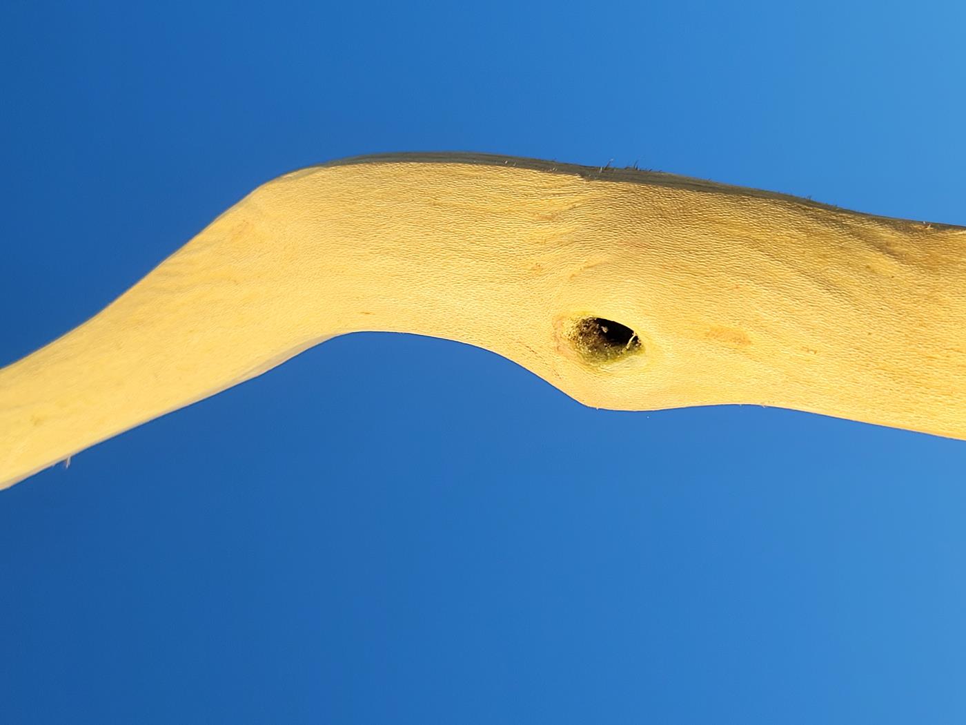

die letzten Tage habe ich Material reduziert und an der Formgebung gearbeitet. Dabei musste ich nochmal die Sehnenlage mit Wärme korrigieren.
Außerdem habe ich mich dazu entschieden, das große Astloch in den oberen WA zu legen.
Der Stave wiegt noch um die 1000 Gramm. Ich trockne noch vorsichtig im unbeheizten Innenraum.
Für die Recurves will ich etwas neues ausprobieren. Jemand eine Idee, was mir vorschwebt?
