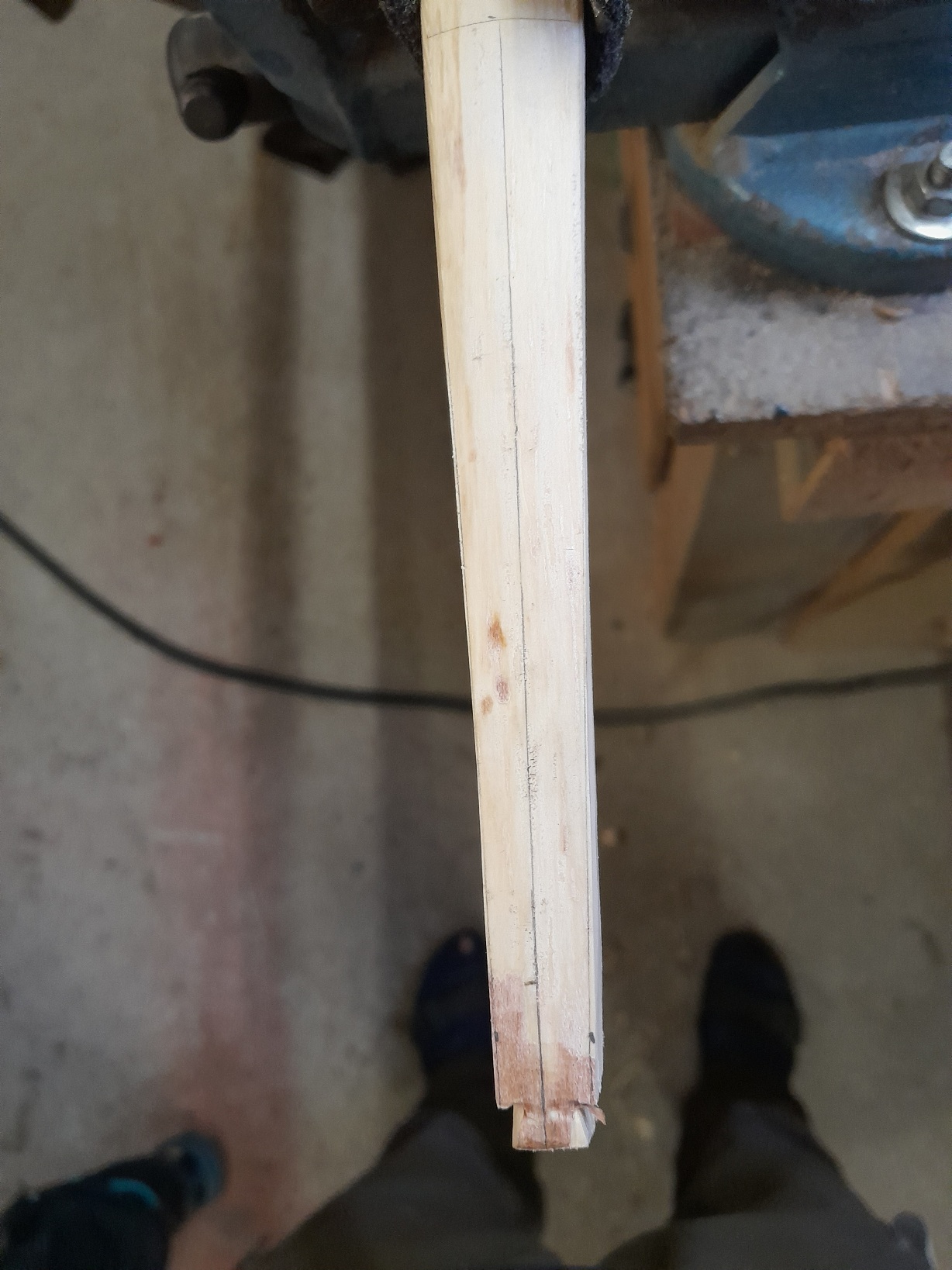

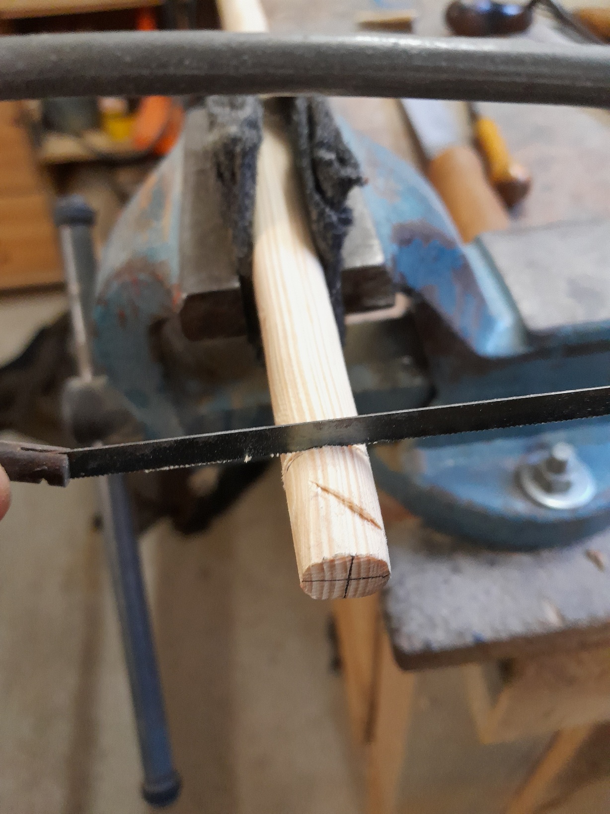

So die Tanne bekommt Geweih-Nocken. Ich mach seit Jahren meine Nocken für Langbögen nach dieser Bauaart. Hält auch bei 100#+
Ausgangszustand
Ausgangszustand
Noch mit Überbreite
Noch mit Überbreite
Maße anzeichnen
Maße anzeichnen
Die letzten 15cm rund machen mit der Feile
Die endgültige Form kommt mim Schleifpapier

Schulter circa 2mm tief einsägen. Breite circa 12-13mm

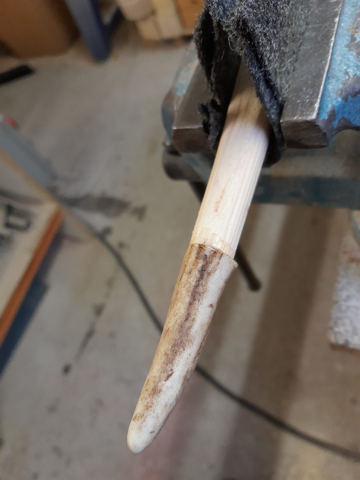

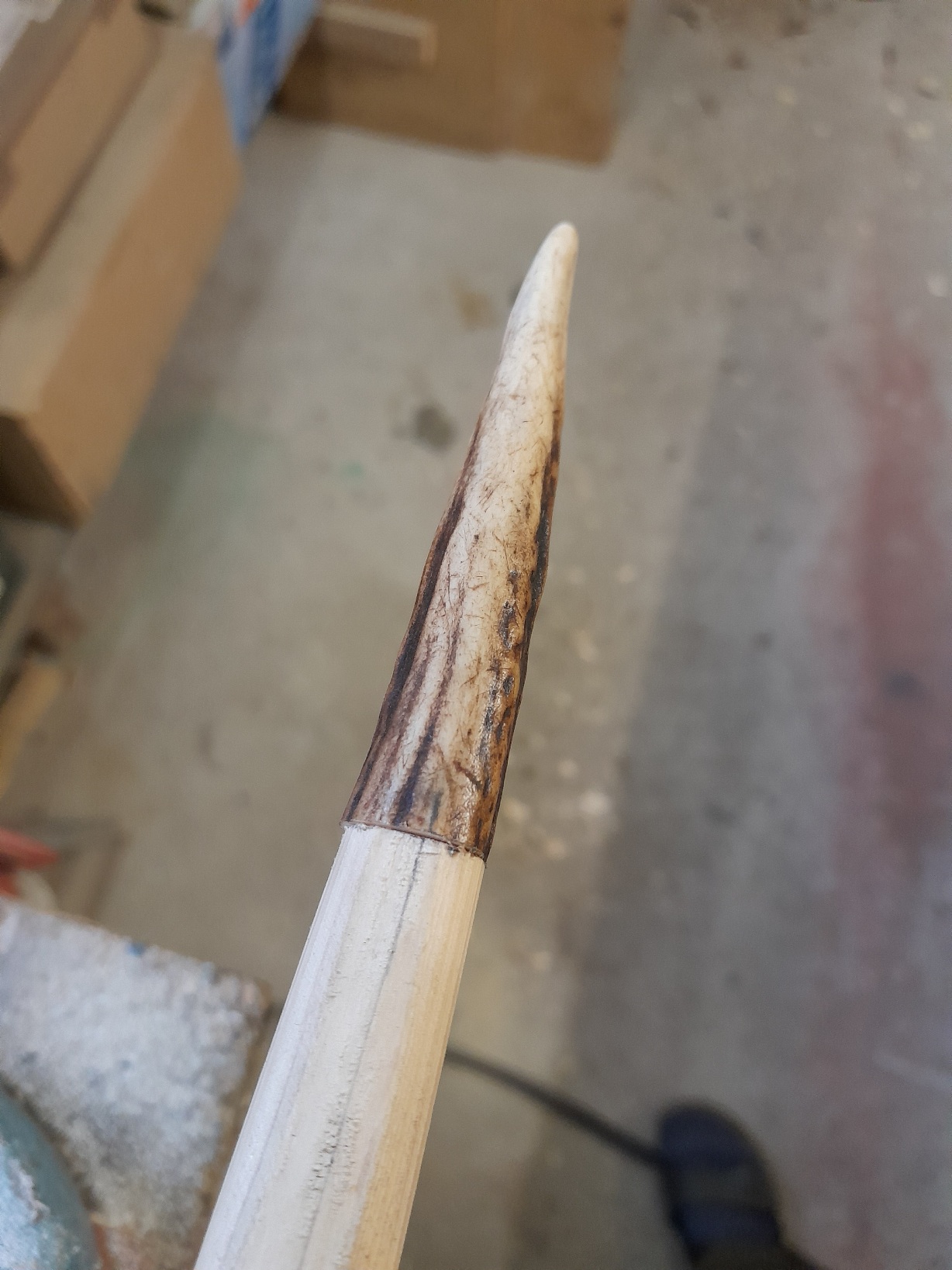

Und anspitzen. Anschließend die Nocke immer wieder aufsetzen und drehen dabei sieht man wo noch Material wegmuss. Anpassen mit feinem Schnitzmesser bis die Nocke passend sitzt
Passt im groben und ganzen. Da der Bogen spätestens in Kolbingen verfeuert wird hab ich nicht auf den letzten Mü gearbeitet
Und mit 5-Minuten-Epoxy verklebt

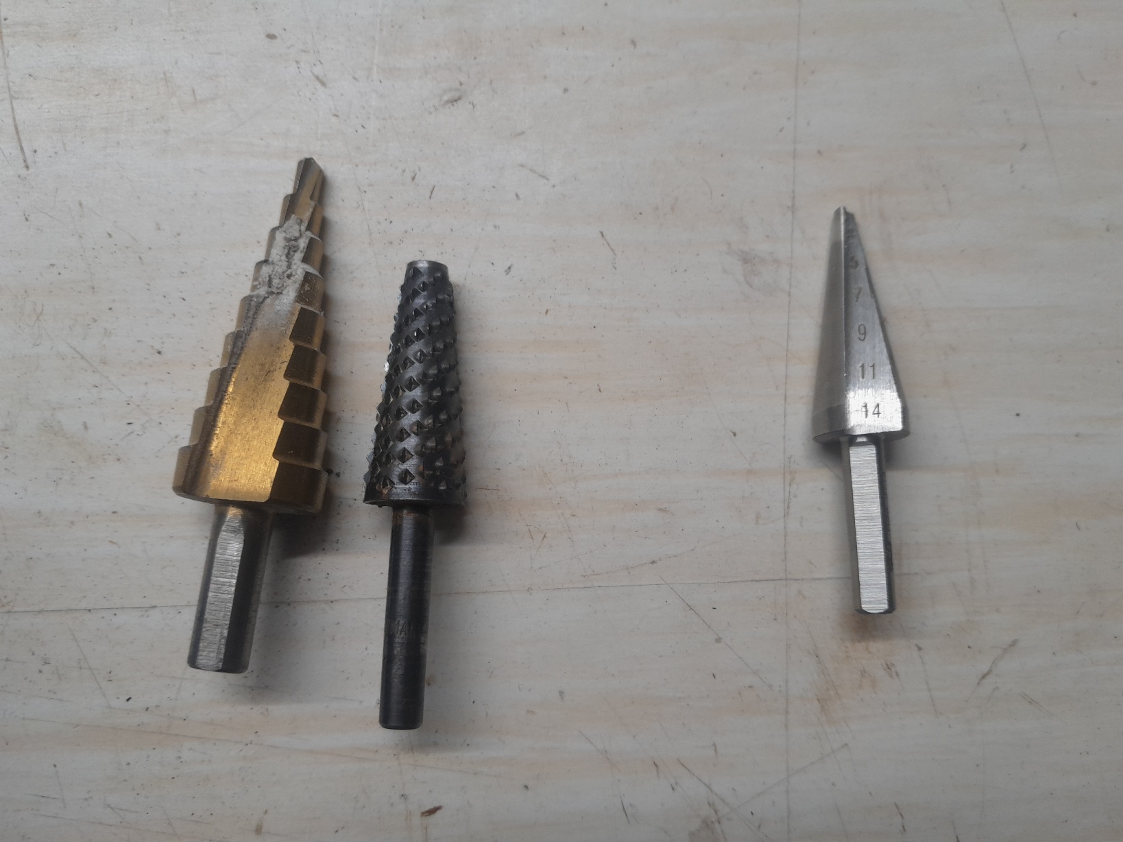

Habe ich übersehen wie der konus ins Geweih gekommen ist oder fehlt es wirklich? 🤔

Ja des fehlt da die Nocken seit Kolbingen vorbereitet rumliegen. Kann ich aber gerne nachreichen.

@benzi
Bis jetzt habe ich meine Nocken für Langbögen mit den beiden linken Bohrern gemacht. Mitlerweile habe ich mir n Schälbohrer noch gekauft den ich aber noch nicht verwendet habe.

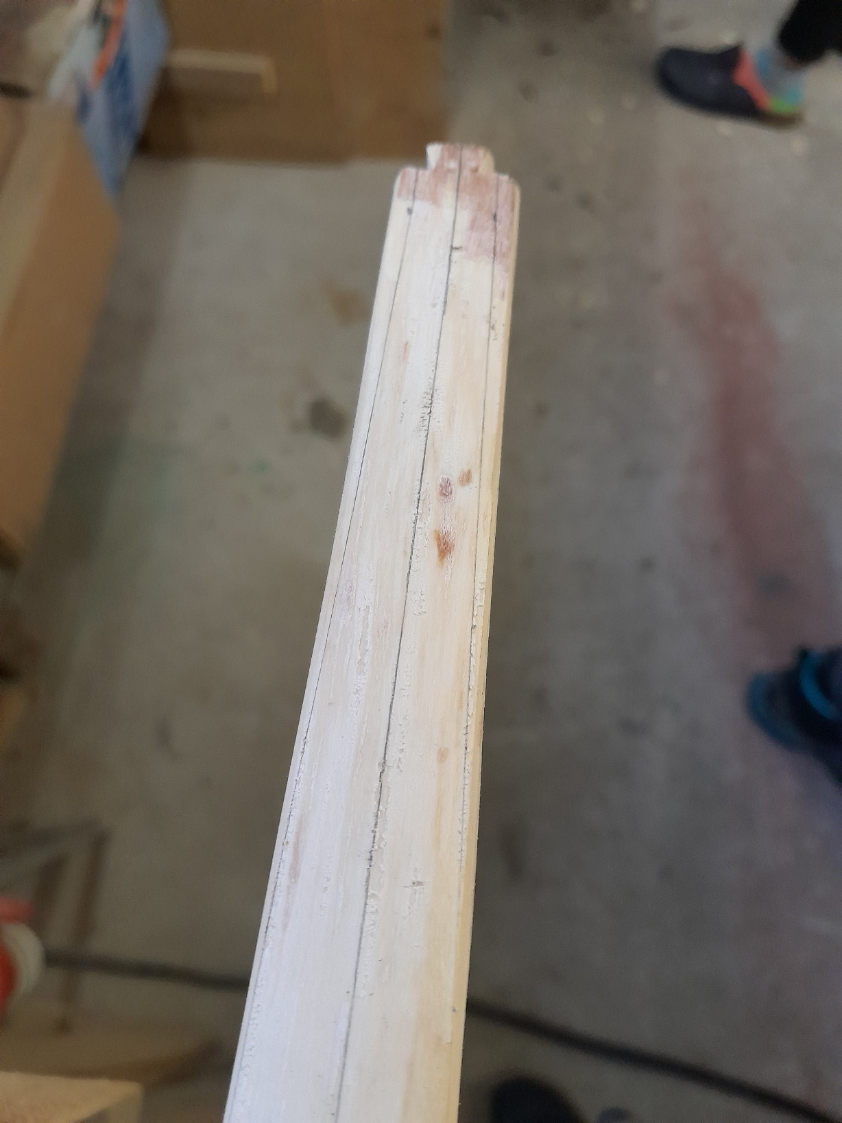

Die Tanne ist geschliffen und jetzt einmal gewachst und geleinölfirnist. Am Wochenende will ich mal Probeschießen und Bilder machen.

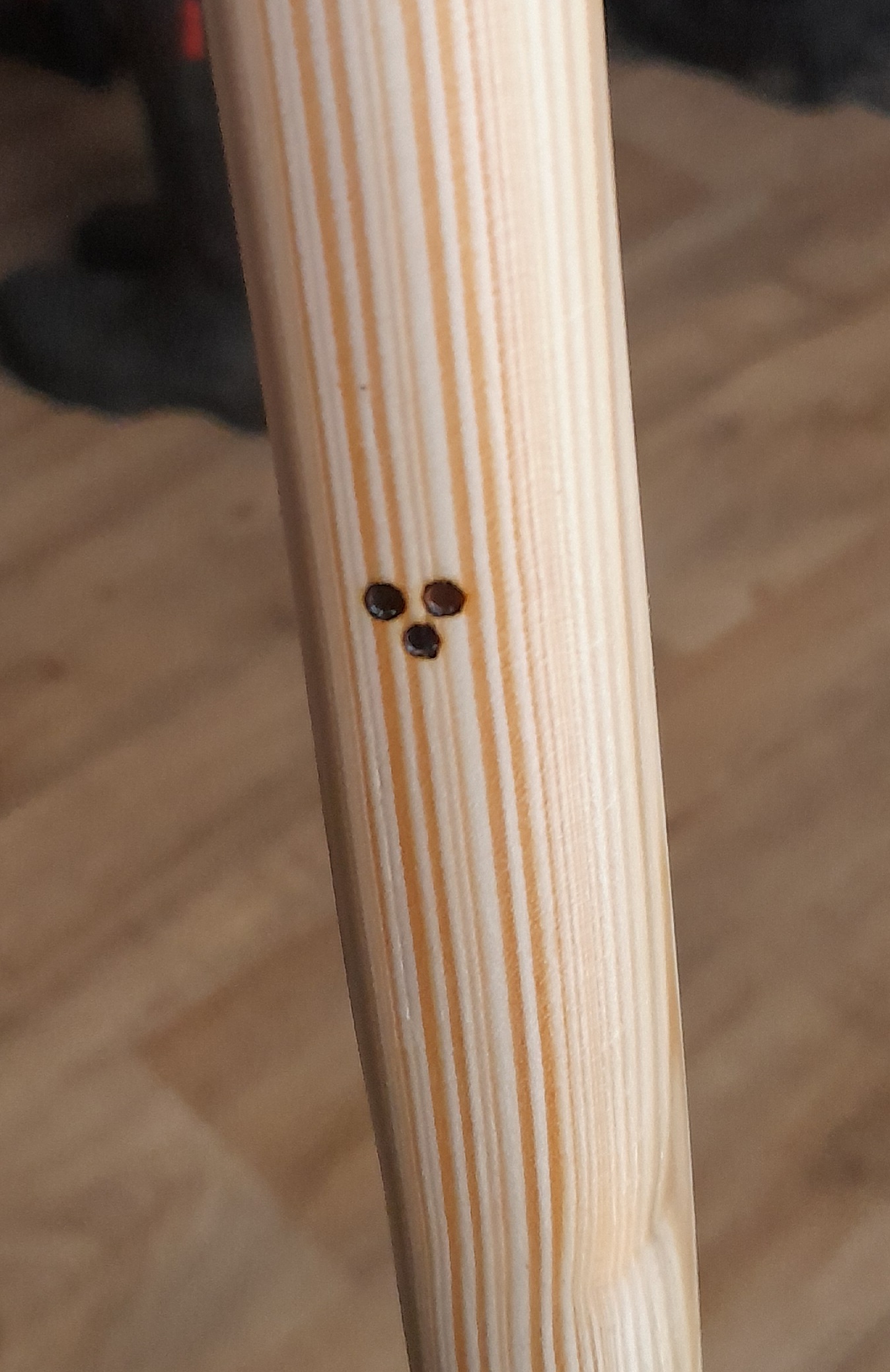

Einfaches Pechmark mit Bunsenbrenner und Nagel fabriziert. Ich hab kein "Bogenbauerlogo" drum gabs heute mal drei Punkte

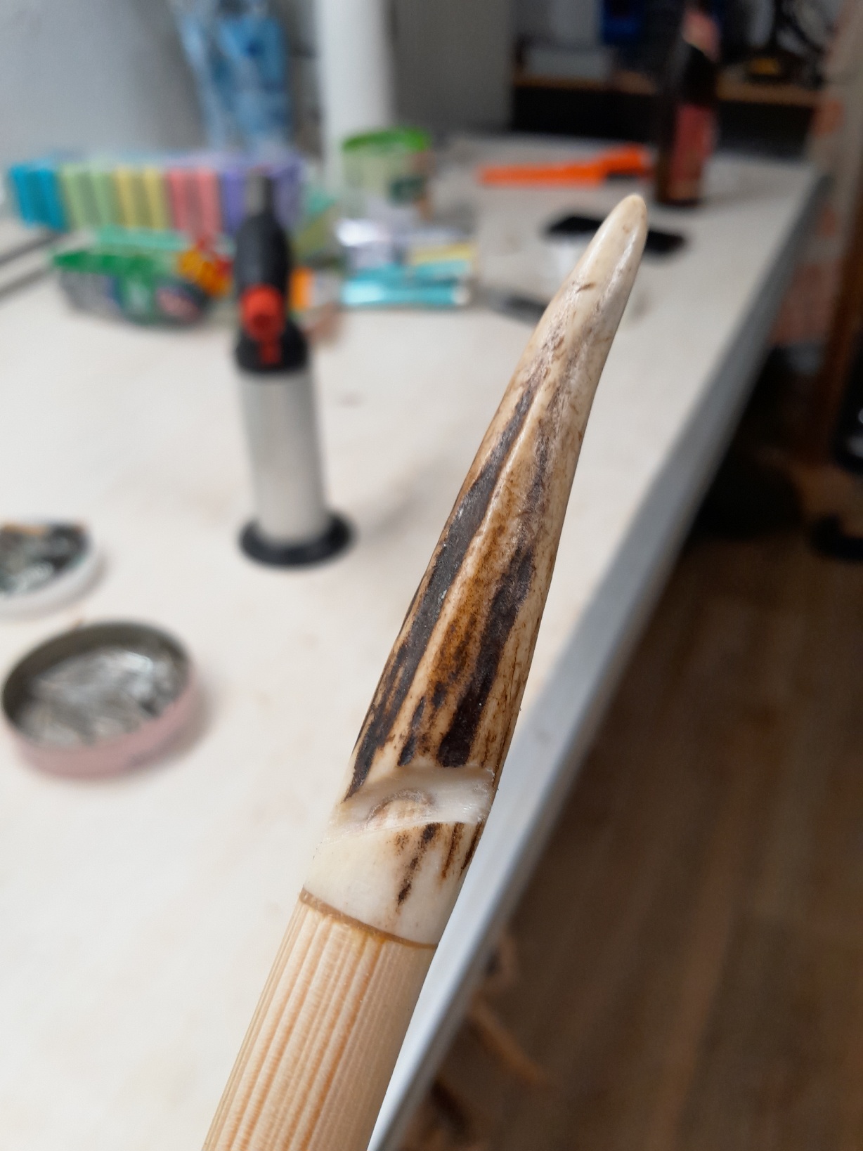

Die beiden Geweihnocken haben jeweils eine gegenüberliegende Sidenock bekommen. Man munkelt das diese mit einer Kettensägenfeile fabriziert wurde. <br />Die Klebefuge dient der Verwirrung
