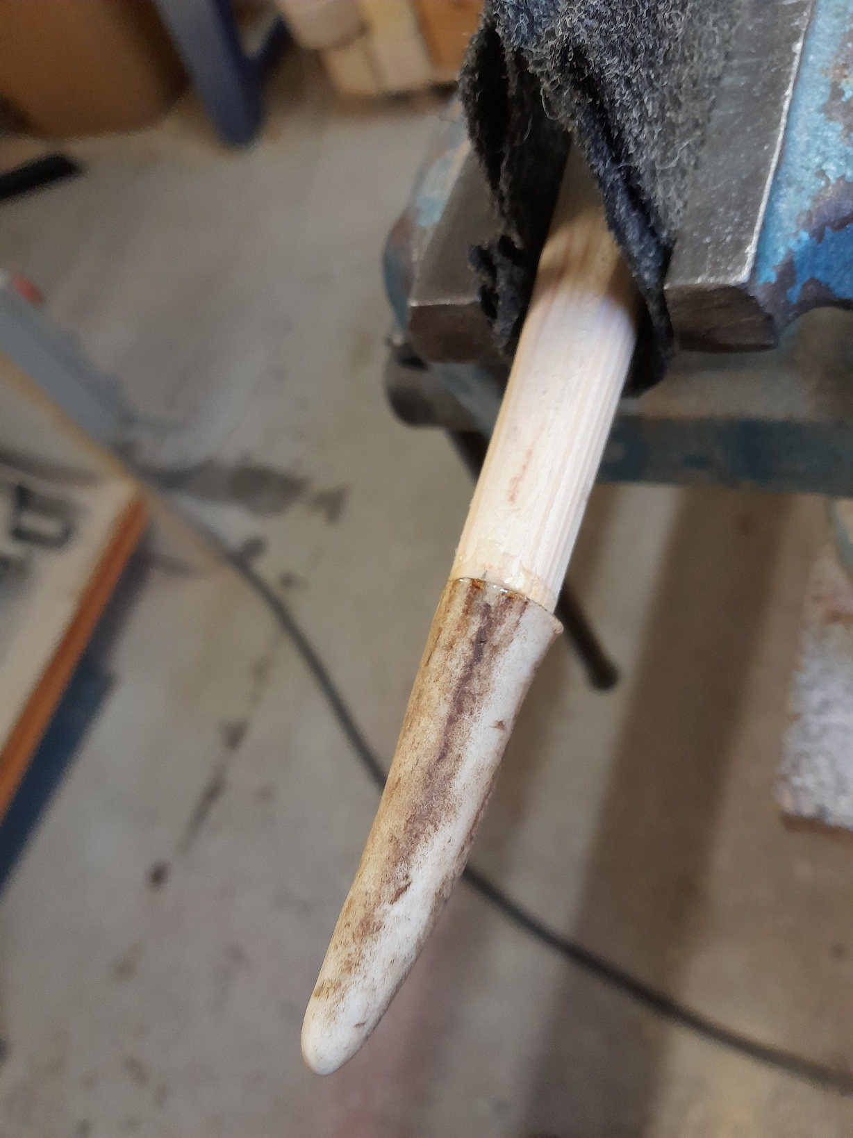

So die Tanne bekommt Geweih-Nocken. Ich mach seit Jahren meine Nocken für Langbögen nach dieser Bauaart. Hält auch bei 100#+

Habe ich übersehen wie der konus ins Geweih gekommen ist oder fehlt es wirklich?

Ja des fehlt da die Nocken seit Kolbingen vorbereitet rumliegen. Kann ich aber gerne nachreichen.

Bis jetzt habe ich meine Nocken für Langbögen mit den beiden linken Bohrern gemacht. Mitlerweile habe ich mir n Schälbohrer noch gekauft den ich aber noch nicht verwendet habe. @Rabe
