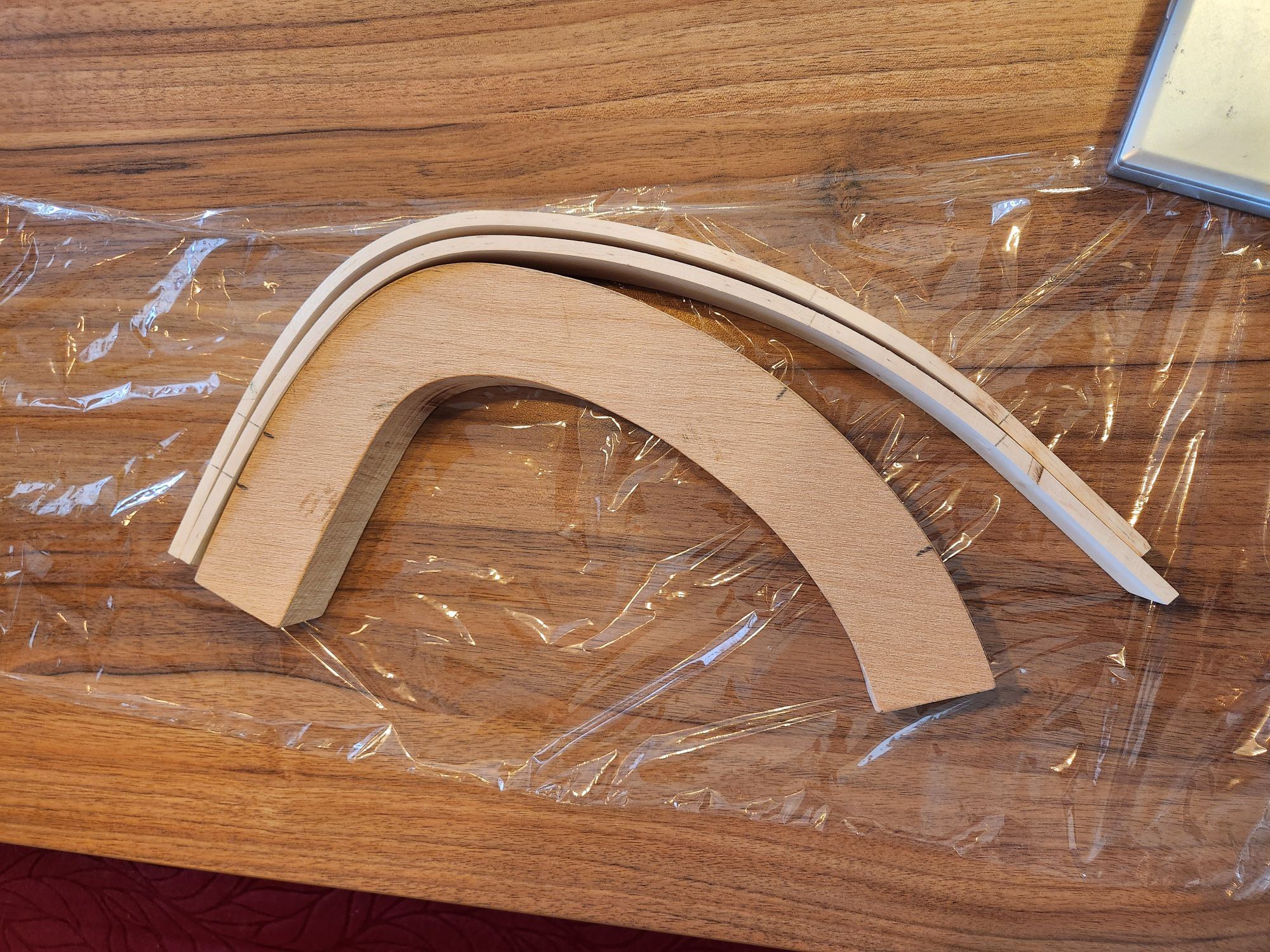

Re: Koreanischer Kompositbogen build-along

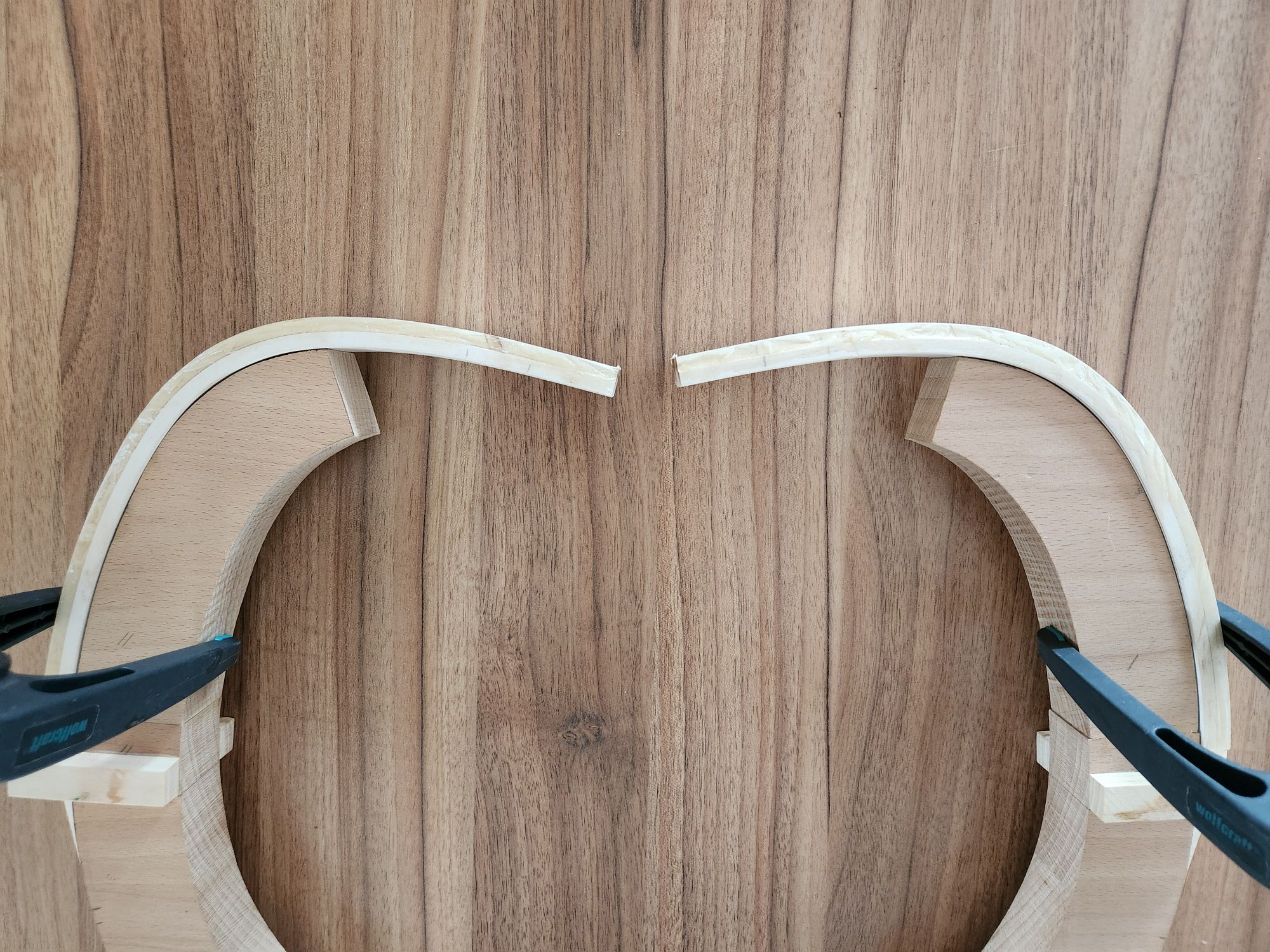

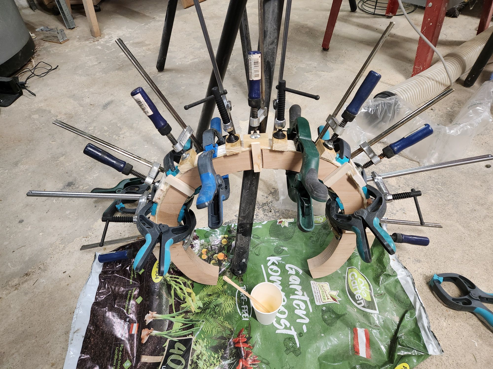

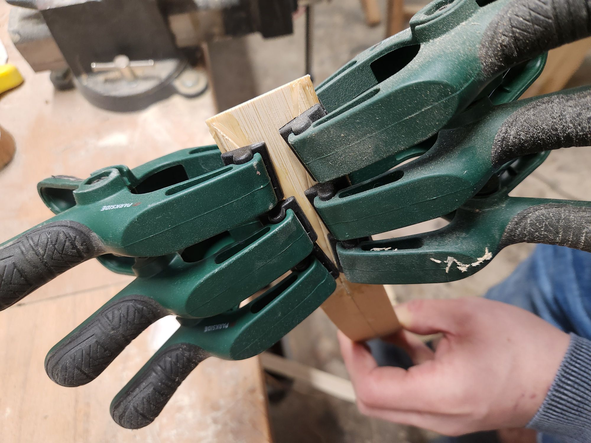

Heute kam der Siyah aus der Form und wurde im Anschluss gleich in der Form verklebt. Die Osage-Siyahs hab ich schon vom Rahmen entfernt und dann im Bereich vom Spleiß ein Stück Bambus aufgeklebt. Dann kann ich den Wurfarm bereits beim Spleiß etwas dicker werden lassen, damit er in dem Bereich nicht zu sehr biegt.

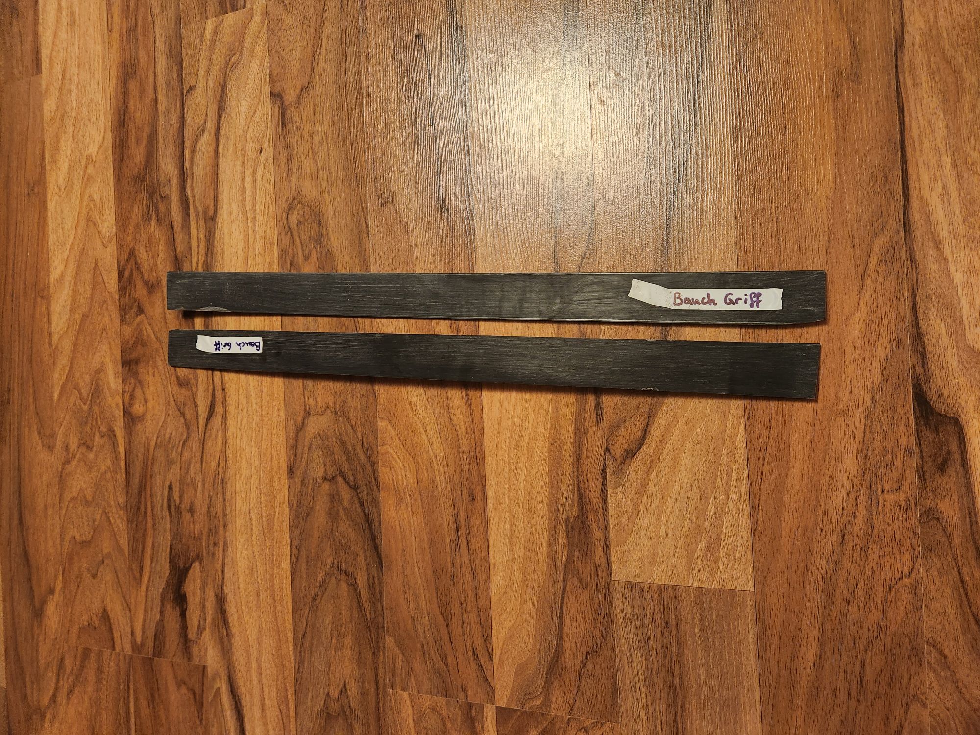

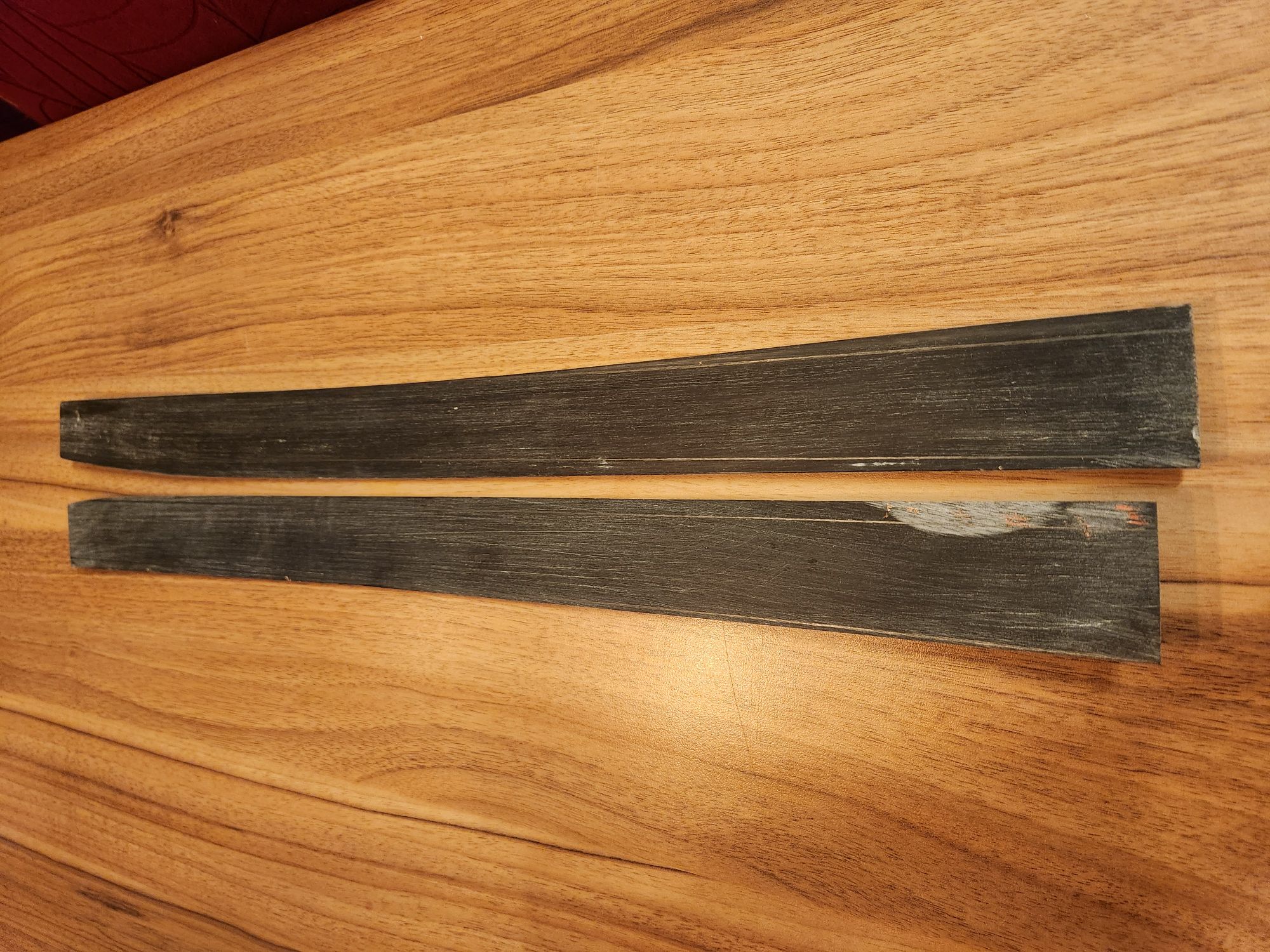

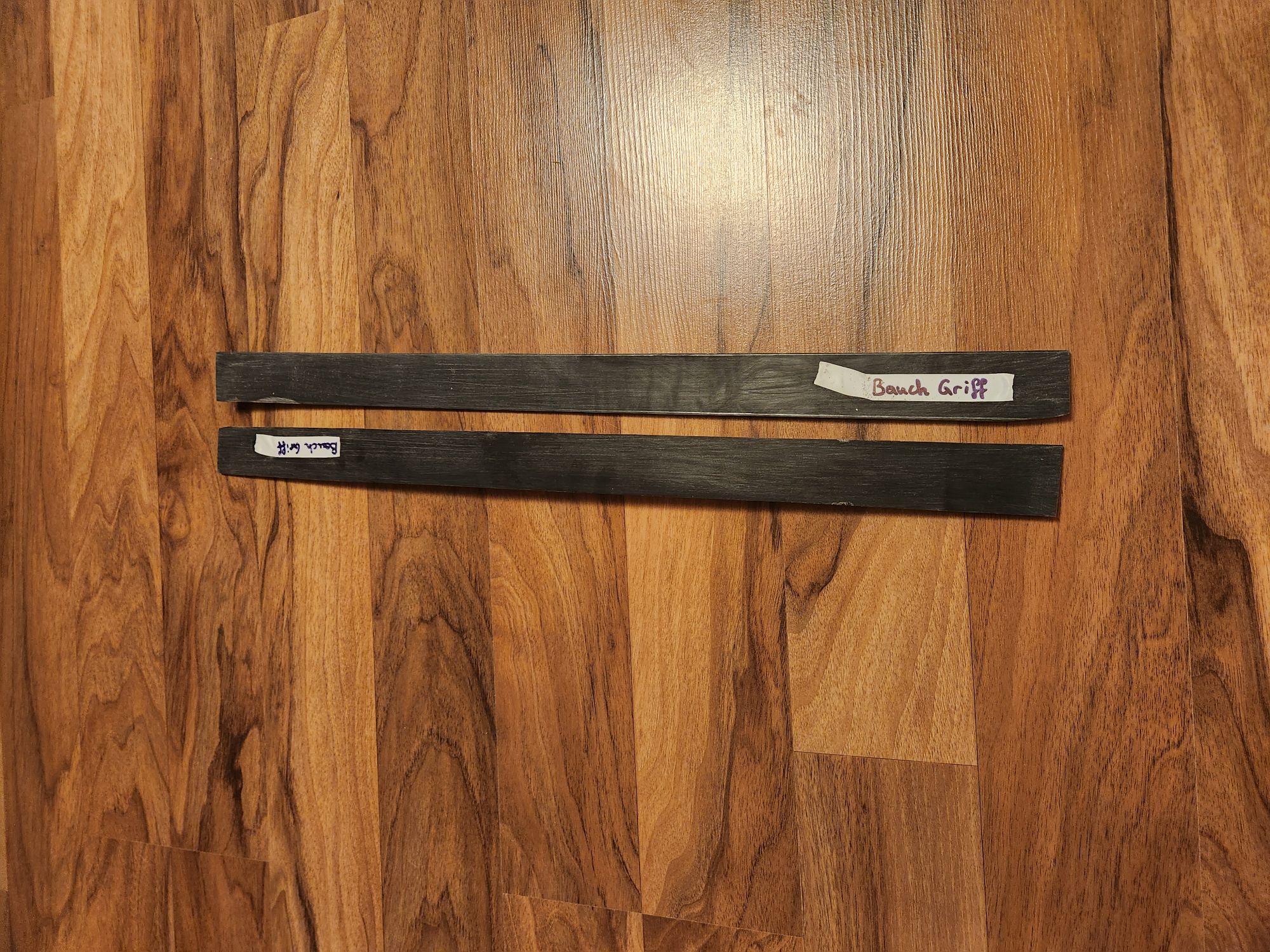

Achja und 2 Büffelhornstreifen hab ich auf gut 4mm gehobelt und geschliffen. Die schauen Qualitativ gut aus. Ich muss nur nochmal händisch in der Dicke etwas nachkorrigieren. Die Streifen schwanken zwischen 4,0 und 4,3mm...

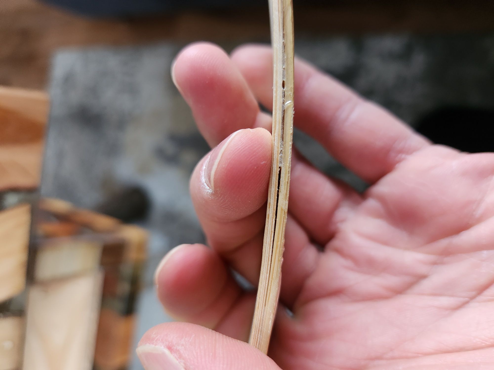

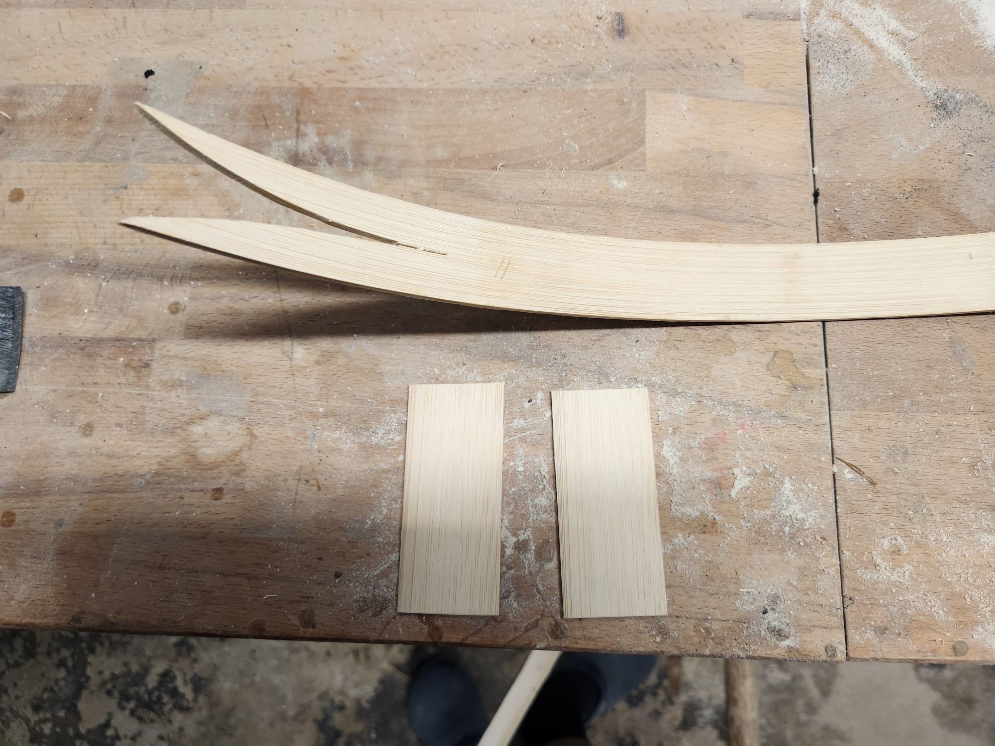

Heute hab ich beim Siyah den Spleiß perfekt eingepasst und dann noch beim Bambuskern die Aufdopplung verschliffen, dann fällt mir plötzlich das hier auf...
Keine Ahnung wie mir das so lange entgehen konnte...
Es kann sein dass es nicht so tief ist und noch wegfallen würde, bzw könnte man nochmal was reinfönen, aber hier ist hald der Wurfarm um 0,5mm dicker. Und das ist ungefähr im Bereich vom Fadeout. Was denkt ihr?
Ich hab jedenfalls schon mal neue Laminatstreifen bestellt. Ich will bei dem Typ Bogen eigentlich keine Kompromisse eingehen. Auch wenn die Streifen ordentlich Geld kosten...

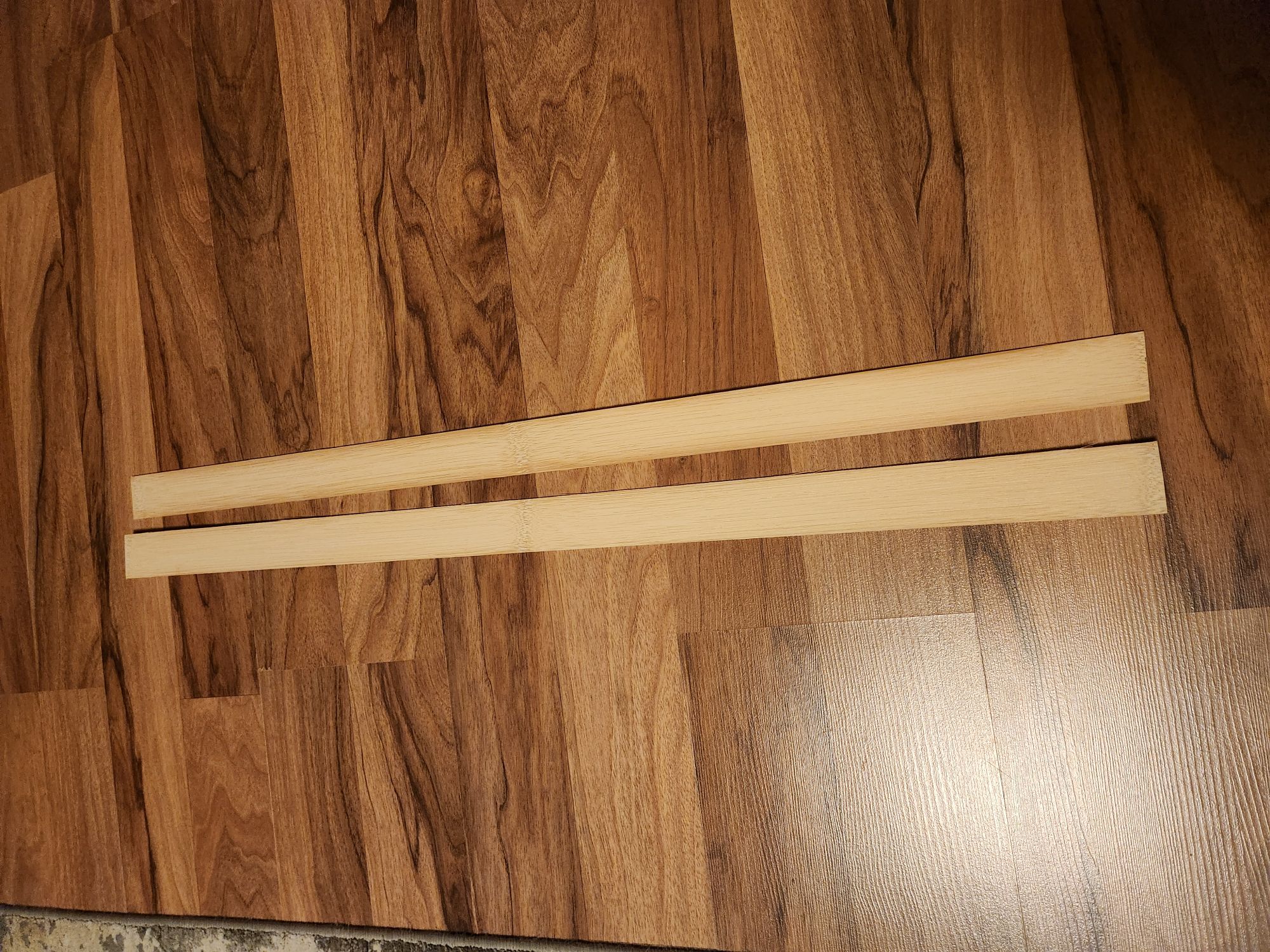

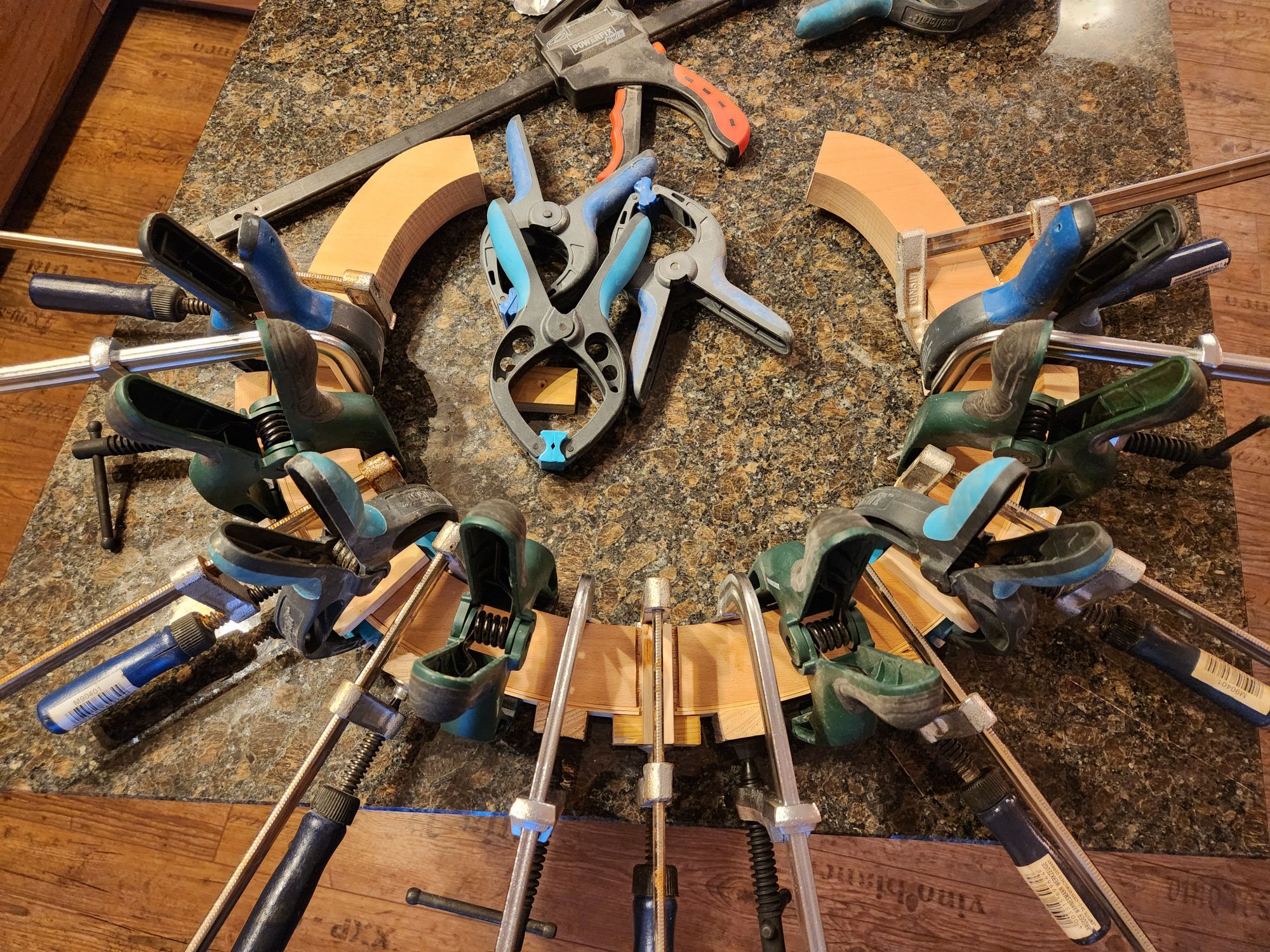

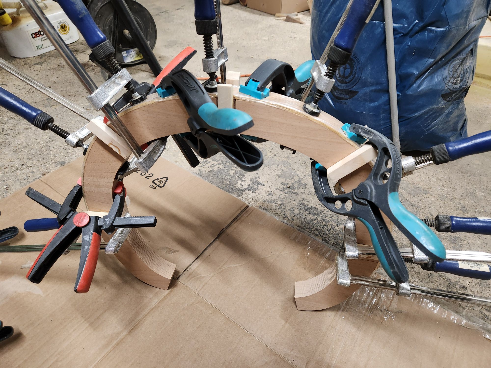

In der Zwischenzeit hab ich schon mal ein paar Sehnen zerfasert, und den zweiten Siyah geklebt. Dann kamen heute auch schon die neuen Bambuslaminate. Die sind schon mal mit etwas Übermaß auf Länge geschnitten.
Die Hornstreifen hab ich auch in der Breite reduziert. Meine Laminierform ist nur 34mm breit und hat ja beidseitig Führungsklötze mit ebenfalls diesem Maß. Wenn man diesen Bogen dann nach den ganzen Klebearbeiten seitlich nacharbeitet bis alles gut aussieht kann man schnell mal bei einer breite von nurmehr 30-32mm landen. Diese Bögen wurden auch mit einer Breite von nur 25-30mm gebaut, weshalb mir das damals passend schien. Jetzt hätte ich aber doch gern die Option ihn breiter zu bauen und mehr reserven für Korrekturen zu haben. Deshalb werde ich das Maß zwischen den Führungsklötzen auf 36mm erhöhen. Die Hornstreifen sind jetzt auch 36mm breit und um noch mehr Raum für korrekturen zu lassen, werde ich die Siyahs diesmal noch nicht in Form bringen (wurde beim Original aber schon vorm Spleißen gemacht).

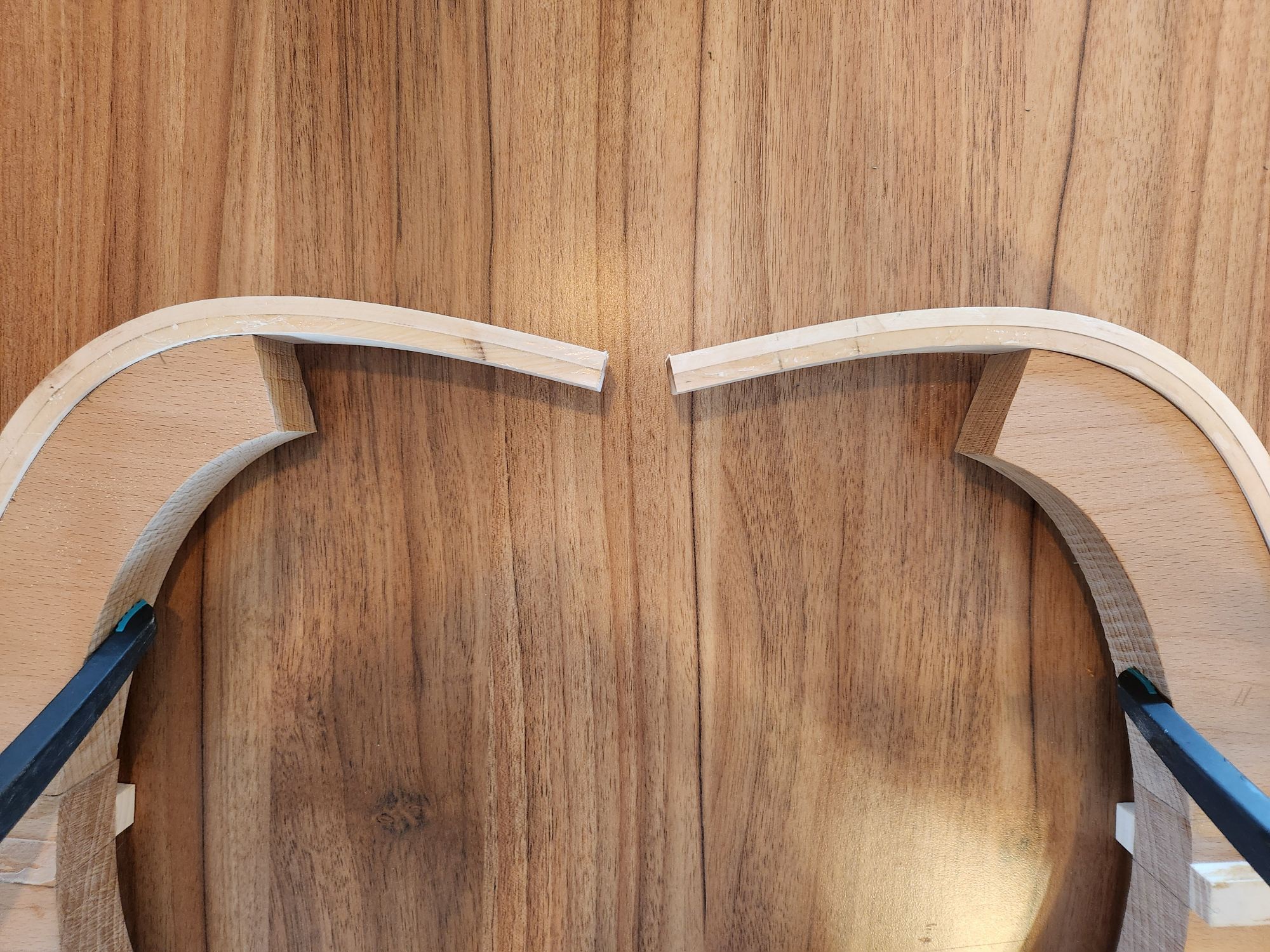

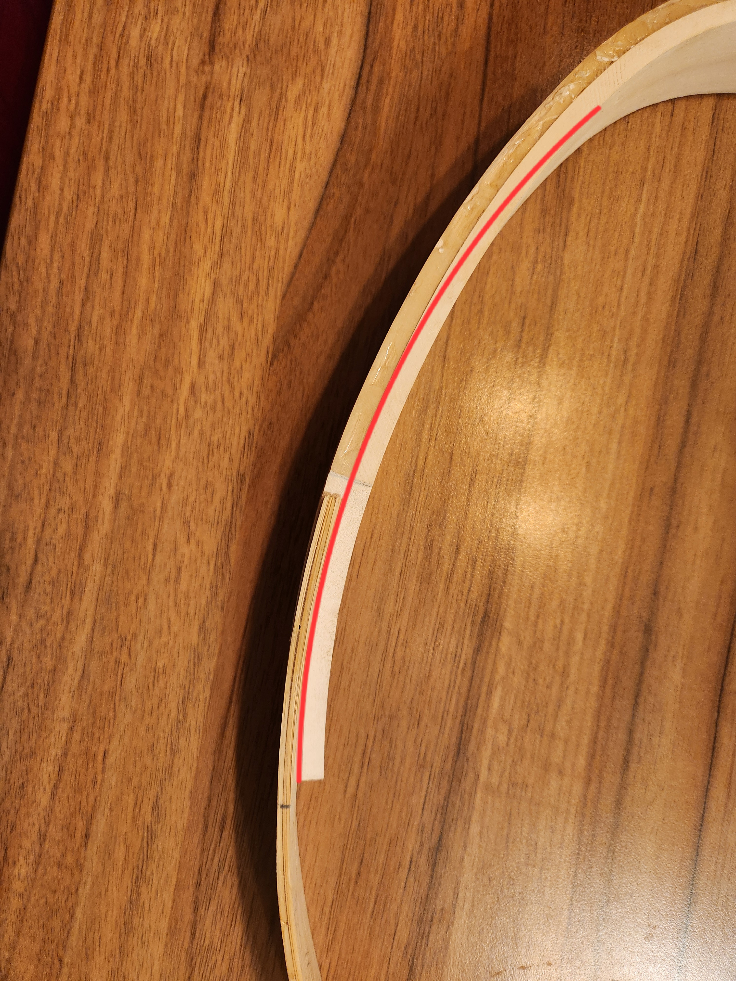

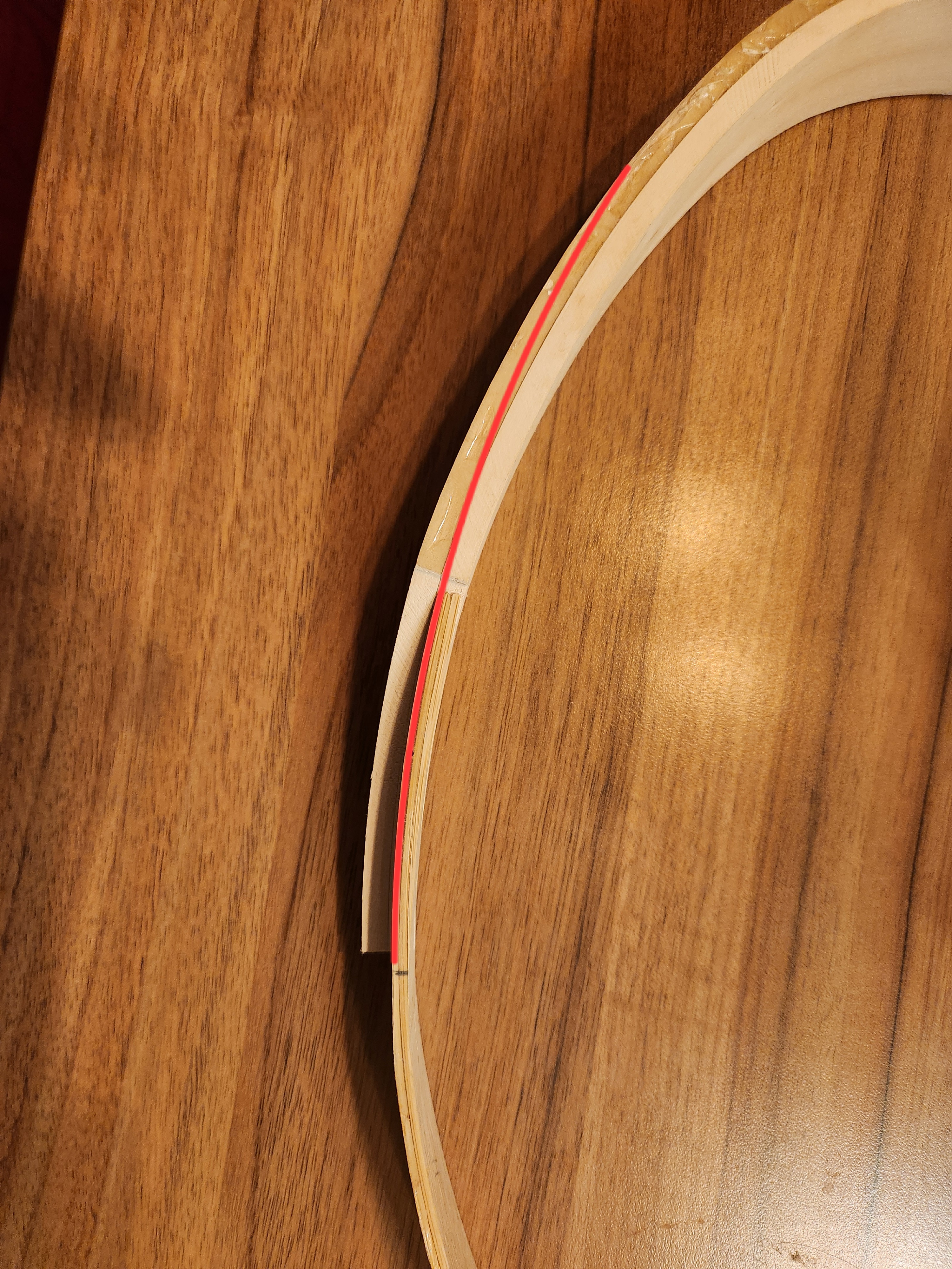

Mit 2 identischen Siyahs offenbart sich jetzt, dass der Rahmen mit den Osage-Siyahs wohl doch nicht ganz so asymmetrisch war wie gedacht. Sondern die Form scheint auch nicht ganz symmetrisch zu sein... wenns so weiter geh, ist vom Altstand des Projekts eh nix mehr übrig
Naja mal schaun was ich da unternehmen werd...

Soooo... ich würd sagen jetzt ist's gut genug

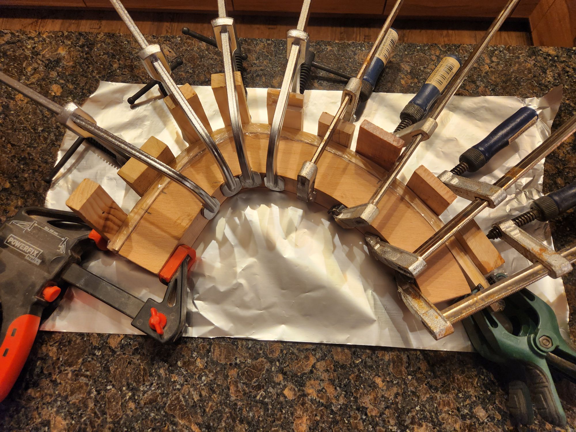

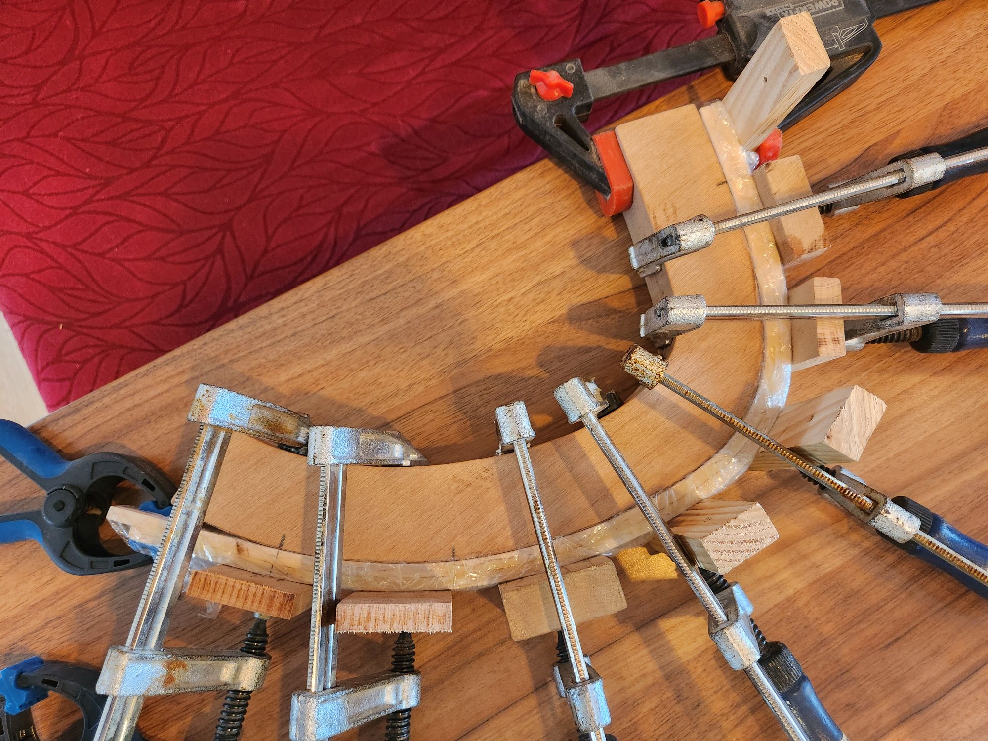

Ich hab nochmal das Foto von damals rausgesucht, als ich den Bambus geklebt hab.
Ganz ehrlich, wundert mich nicht sonderlich dass da die Spaltmaße nicht so dolle wurden
Ich wette da hab ich zur selben Zeit nen Siyah gebogen und war zu ungeduldig abzuwarten bis die Schraubzwingen wieder verfügbar sind. Naja, jetzt weiß ichs besser
Leider sind mir anfangs die Laminate zu einander hin und her verrutscht. Jetzt bin ich nicht 100% sicher ob nicht wo die Frischhaltefolie zwischen die Laminate gekommen sein könnte, aber wird schon schiefgehen...
