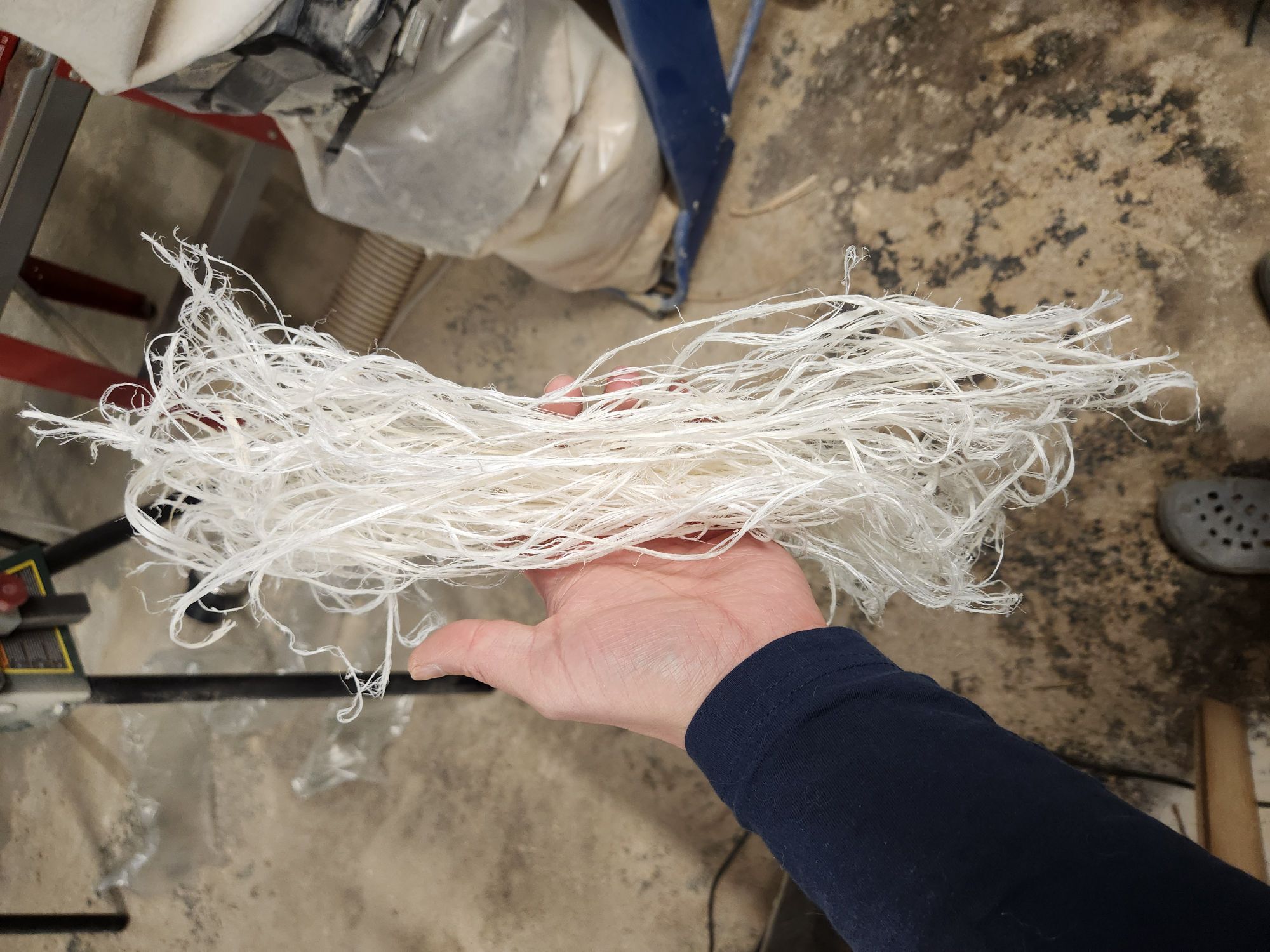

In der Zwischenzeit hab ich schon mal ein paar Sehnen zerfasert, und den zweiten Siyah geklebt. Dann kamen heute auch schon die neuen Bambuslaminate. Die sind schon mal mit etwas Übermaß auf Länge geschnitten.
