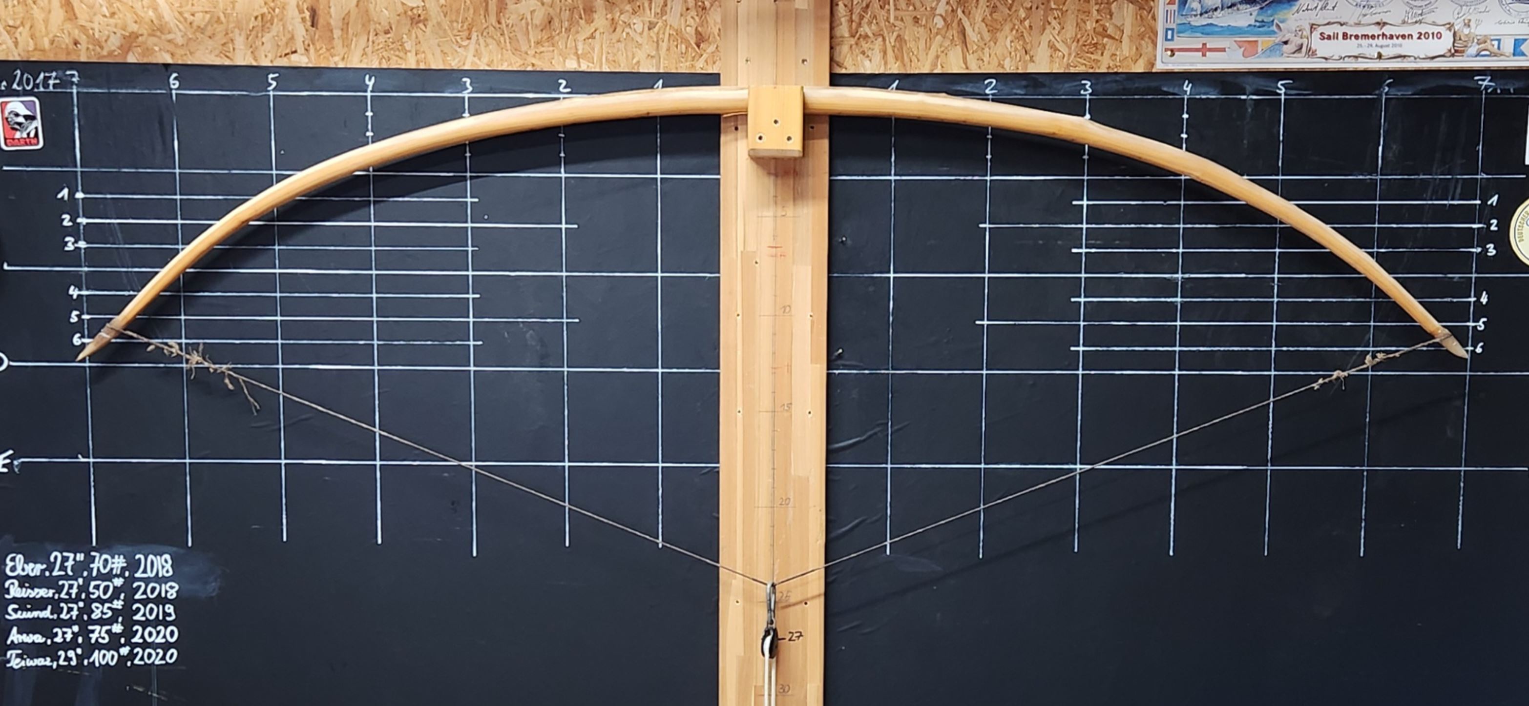

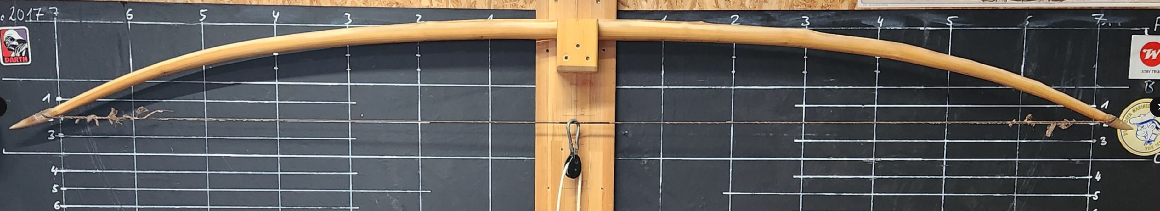

Standhöhe 5"....
jetzt ist er rechts wieder zu stark?!

Re: Tiller Eibe Ziel 100# bei 27"
Für mich sehen beide Wurfarme gleich stark aus. Welcher ist denn oben?

Bogenbas hat geschrieben: 23.07.2024, 17:38 Für mich sehen beide Wurfarme gleich stark aus. Welcher ist denn oben?
Der linke ist der obere WA
Dann darf der linke mehr biegen als der rechte. Also ist so gesehen links "zu stark". Aber das macht auch jeder etwas anders...

Bogenbas hat geschrieben: 23.07.2024, 20:49 Dann darf der linke mehr biegen als der rechte. Also ist so gesehen links "zu stark". Aber das macht auch jeder etwas anders...
Check. Das schwächen dann beidseitig über die gesamten WA?

Beitrag von fka »
Ich persöhnlich finde den Peitschentiller, trotz der deflexen Enden, immer noch zu stark. Rechts nur ein kleines bisschen, links deutlich. Rechts würde ich von 1 bis 3 ein kleines bisschen schaben, links von 2,5 bis 4 etwas mehr schaben.

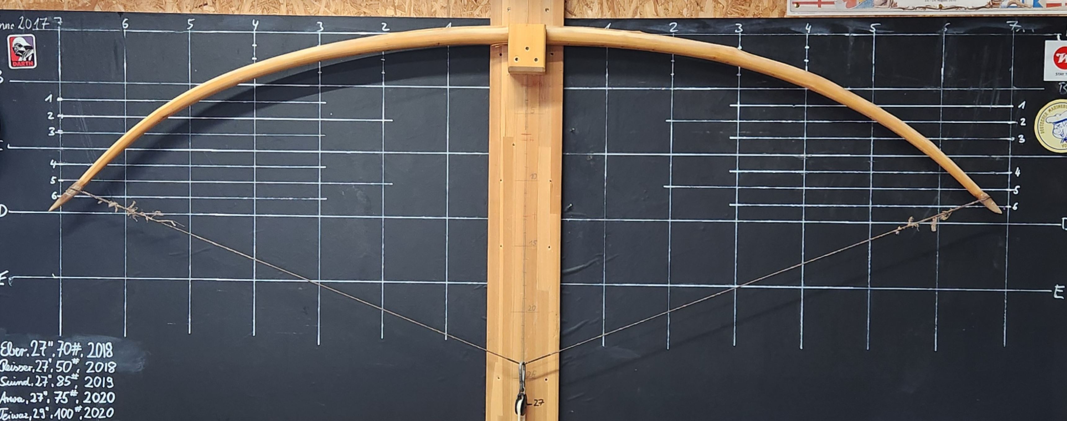

Beitrag von Wolfric »
fka hat geschrieben: 23.07.2024, 22:58 Ich persöhnlich finde den Peitschentiller, trotz der deflexen Enden, immer noch zu stark. Rechts nur ein kleines bisschen, links deutlich. Rechts würde ich von 1 bis 3 ein kleines bisschen schaben, links von 2,5 bis 4 etwas mehr schaben.
Check. Hab rechts mal 5-6 mal geschabt und links dann 14 mal.

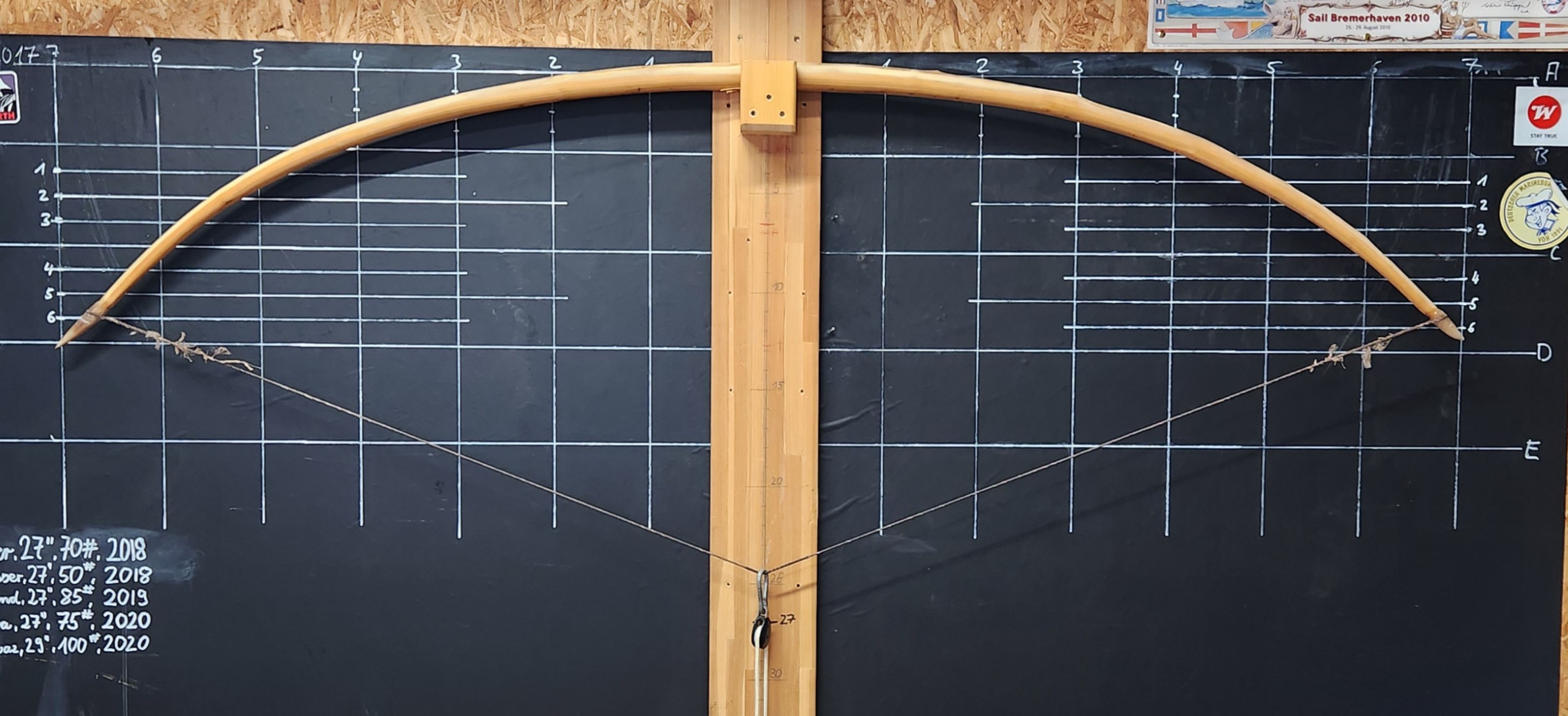

Beitrag von fka »
Rechts finde ich gut, links sieht er von 2 bis 4 etwas steif aus. Da würde ich 5-6 mal schaben.
fka hat geschrieben: 24.07.2024, 09:42 Rechts finde ich gut, links sieht er von 2 bis 4 etwas steif aus. Da würde ich 5-6 mal schaben.
Danke. Schon geschehen!
Links zwischen 2 und 4 noch ein wenig?

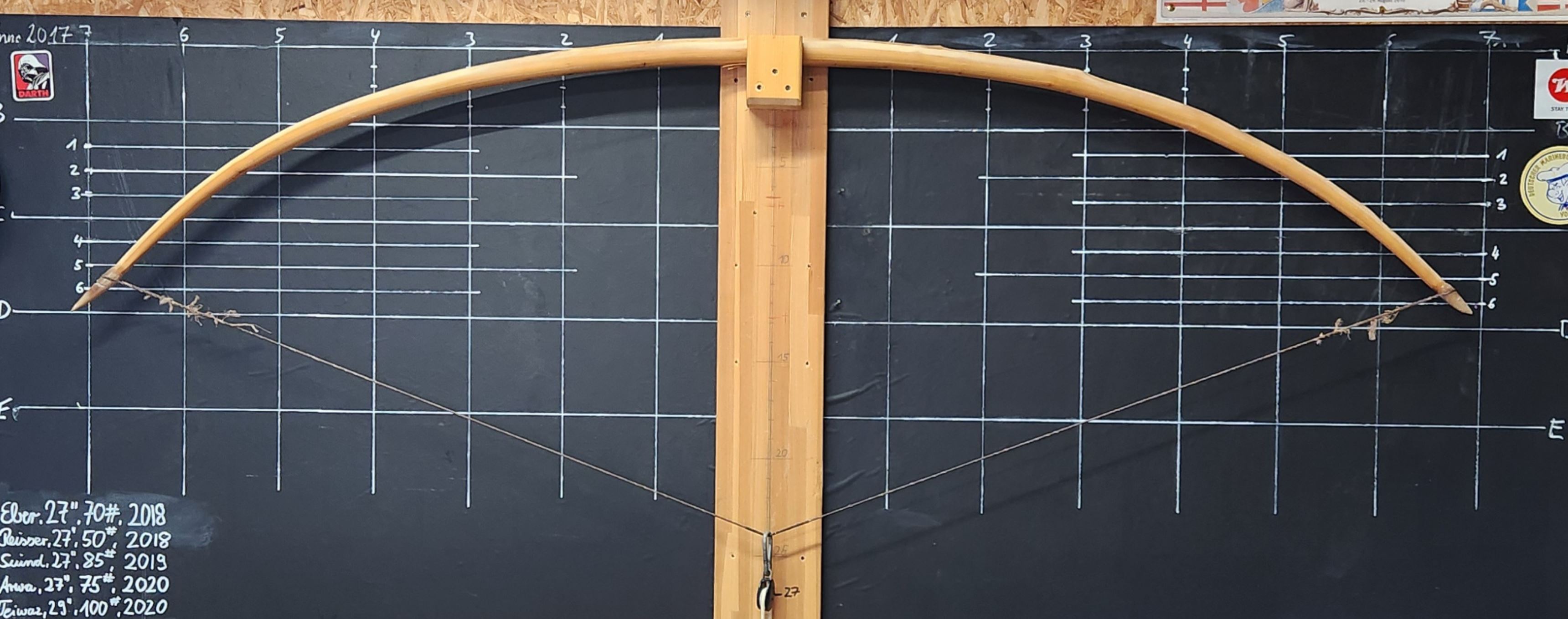

Beitrag von fka »
Ja eine Runde würde ich noch machen.

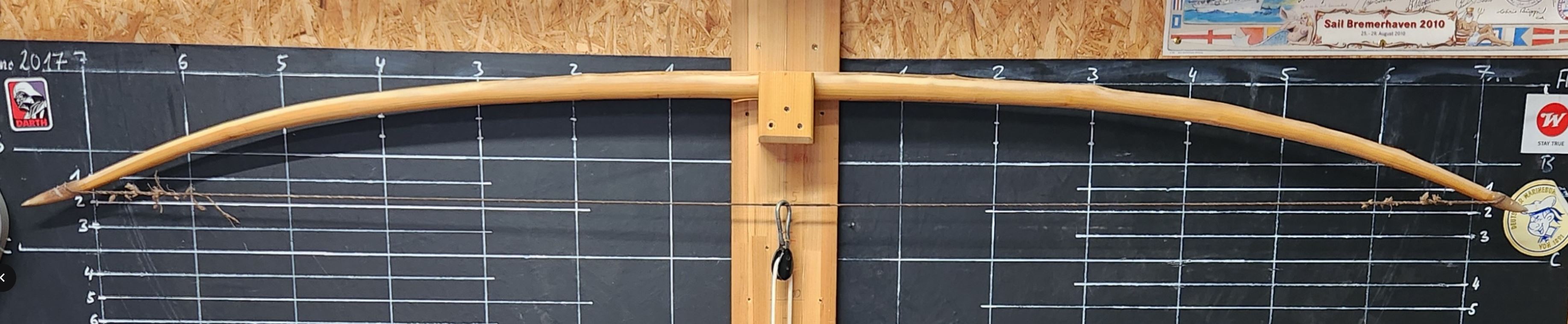

fka hat geschrieben: 24.07.2024, 11:32 Ja eine Runde würde ich noch machen.
Done...
Standhöhe 6"
Standhöhe 6"
Noch zu stark links bei 2-3-4?

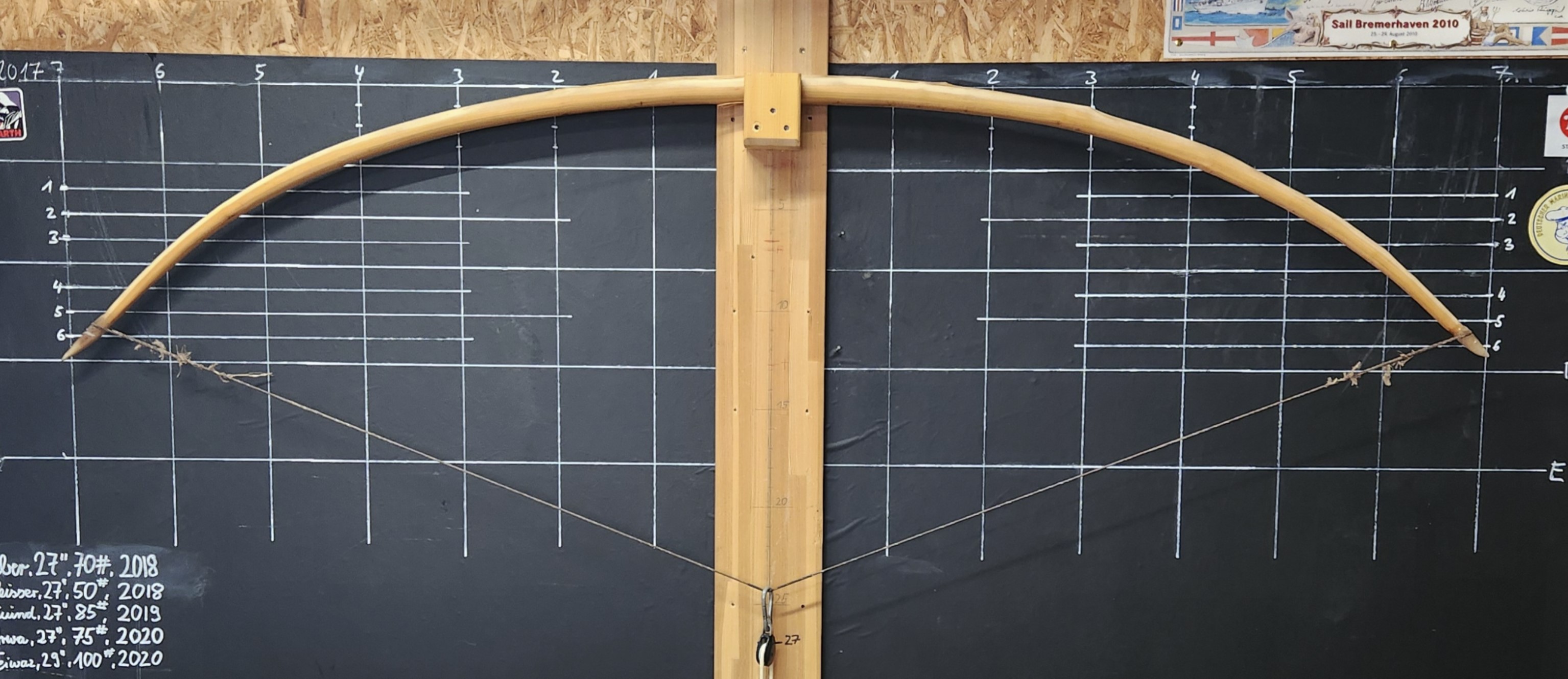

Beitrag von fka »
Ja, der sieht zwischen 2 und 4 immer noch etwas steif aus

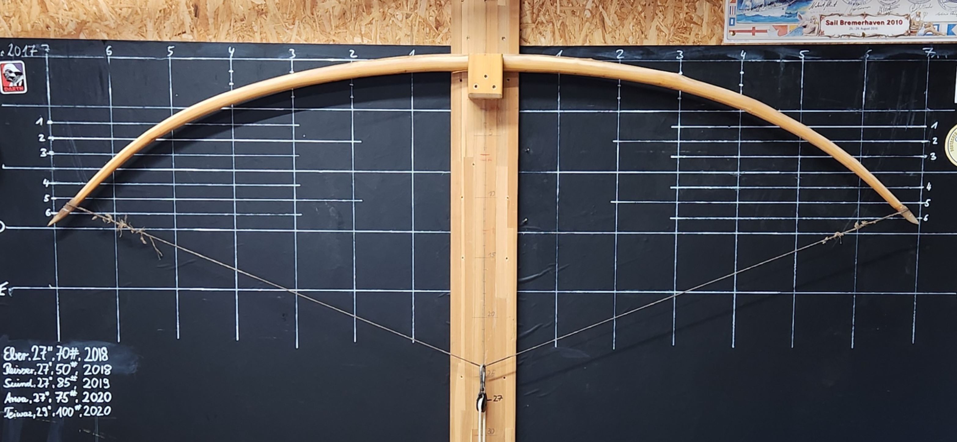

Beitrag von fka »
Zwischen 1 und 2 biegt er auf jeden Fall genug, pass auf dass du nicht ausversehen vor 2 anfängst zu schaben. Vll lieber erst bei 2,5 anfangen um auf Nummer sicher zu gehen...

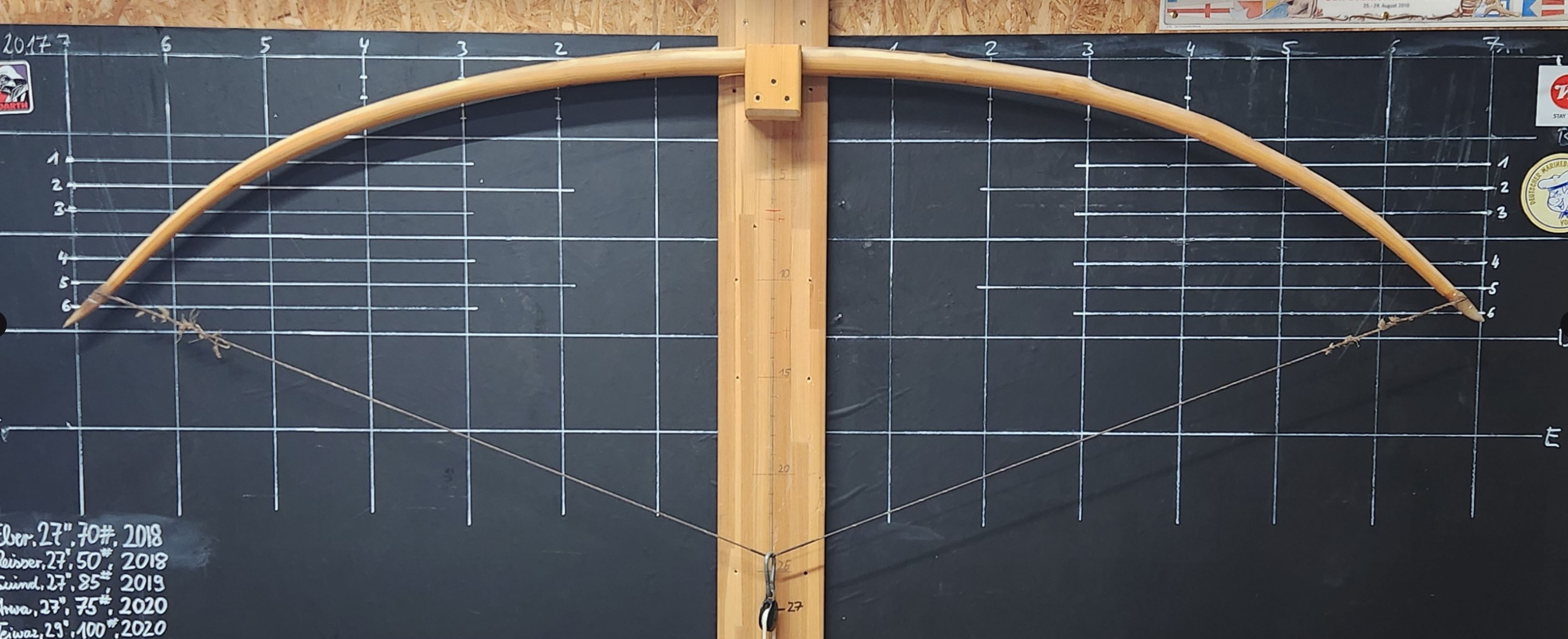

fka hat geschrieben: 24.07.2024, 12:06 Zwischen 1 und 2 biegt er auf jeden Fall genug, pass auf dass du nicht ausversehen vor 2 anfängst zu schaben. Vll lieber erst bei 2,5 anfangen um auf Nummer sicher zu gehen...
Check...
24,5" Auszug... jetzt wirkt er rechts stärker

Beitrag von fka »
Ja rechts ist ein bisschen stärker, wenn links oben ist, dann sollte das aber passen.
Ich persönlich würde von 2,5 bis 4 nochmal bisschen was machen, da ich den Bereich um 1 herum als leichte Schwachstelle wahrnehme.
Wie viel # hat er denn jetzt bei 24,5"?
