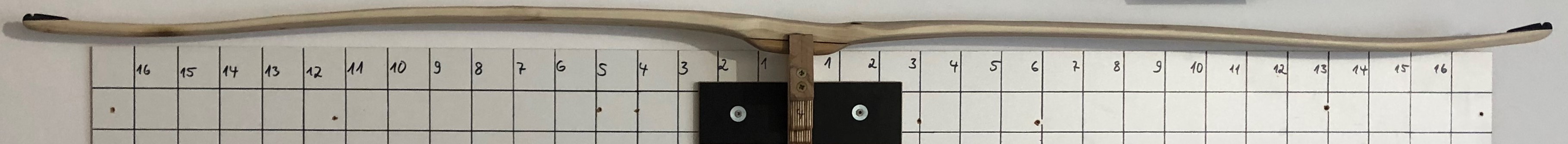

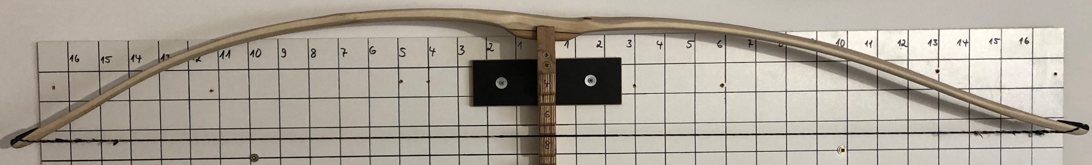

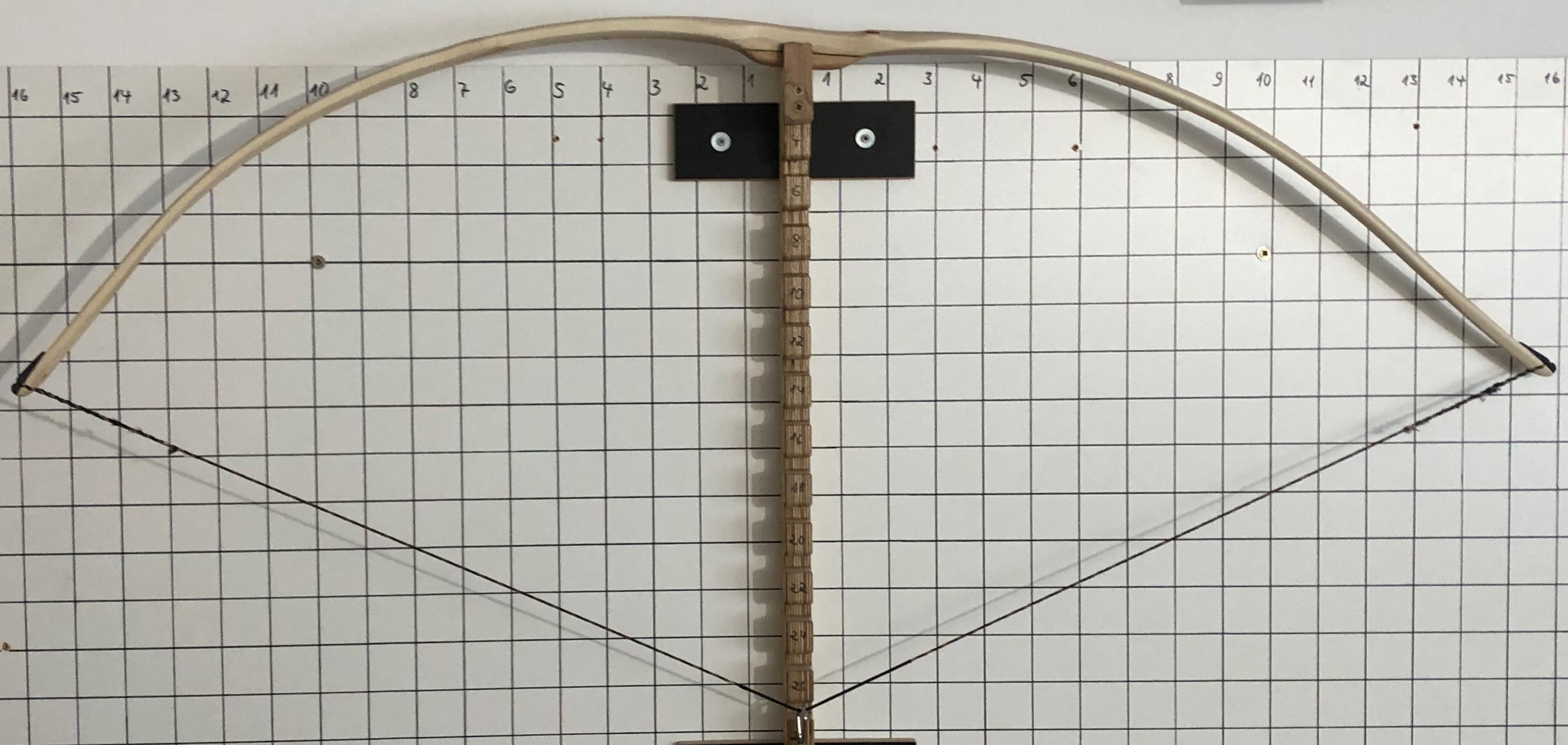

So, In diesem Thread melde ich mich (voraussichtlich) zum letzten Mal.
Habe gestern noch ein wenig weiter gemacht.
Den unteren WA habe ich noch ein wenig über die Breite getillert, da dieser im Vergleich zum oberen WA Richtung Ende noch etwas zu dick war.
Dann noch einmal versucht, mit der HLP den natürlichen Reflex des oberen WA an den des unteren anzugleichen, also irgendwie Flippen für Arme... ;D
Dabei haben sich keine weiteren Risse gebildet, also alles gut.
Den beim ersten Biegeversuch entstandenen Riss werde ich später mit einer Wicklung sichern.
Anschließend die WA-Enden und die Tips noch weiter verschmälert.
Den Arrowpass habe ich auch schon eingesetzt, wird aber hier noch nicht gezeigt. 8)
Standhöhe 6''
Standhöhe 6''
Auszug 26''
Auszug 26''
abgespannt
abgespannt
Ich bin ziemlich sicher, dass daraus ein vernünftiger Bogen wird, mit Charakter halt ;D
Werde ihn jetzt noch ein wenig feintillern, dann ordentlich einschießen, finishen und dann ab in die Präsi :)
