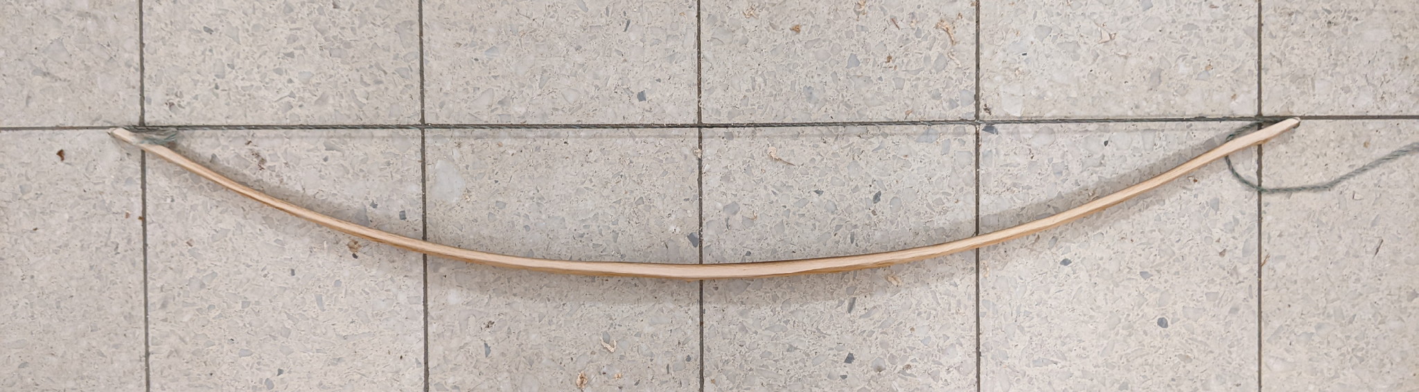

Re: Saplingbow 15, fka, Haselnuss
Ich hab mich den 24 Zoll genähert und zwar bin ich schlecht im schätzen, aber mein stärkster Bogen (180cm) bisher hatte 57# und der kurze jetzt hat sich deutlich stärker angefühlt. Durch die Kürze zieht er sich natürlich härter also denke ich das er so um die 60 haben dürfte.
Naja auf jeden Fall wie gesagt habe ich mich den 24 genähert und bei guten 23# glaube ich ein leises Knacken gehört zu haben. So leise, das es auch meine lange tillerschnur die auf dem Boden gestreift ist gewesen sein könnte... Aber es hat sich halt einfach wie ein knaksen angehört
Auf dem Rücken habe ich nichts entdeckt und der Bauch sieht auch gut aus.
Tiller passt soweit auch, da kann ich nicht so viel optimieren um ein brechen zu verhindern.
Das einzige was ich machen kann ist Material vom Bauch weg nehmen, was theoretisch auch möglich wäre, da der Bogen eh viel zu stark ist, als das ich ihn effektiv benutzen kann. Ich will aber nicht noch mehr gegrilltes Holz verlieren, an den oberen Wurfarmen ist es jetzt schon nur noch oberflächlich vorhanden.
Deswegen werde ich alles richtig schön glatt schleifen und abrunden, den tiller noch ein kleines wenig optimieren und dann Augen zu und durch, entweder er hält oder nicht.

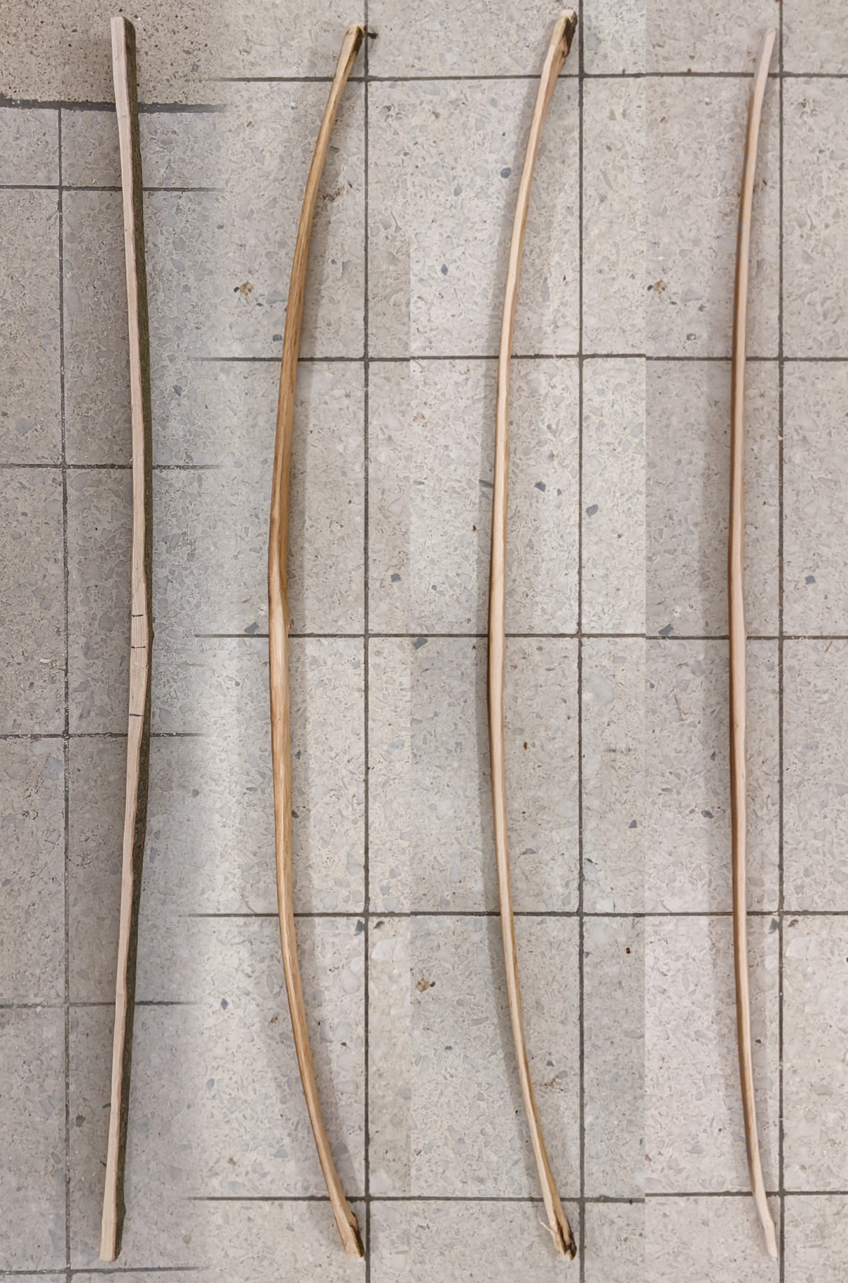

Mal ein Verlauf des Profils
Vor dem grillen, nach dem grillen, nach dem bodentiller, bis knapp 24" gezogen direkt nach dem abspannen.
Vom Profil vor dem grillen ausgegangen, hält der Bogen irgendwas um die 10cm Reflex (was natürlich keine echten 10cm Reflex sind)

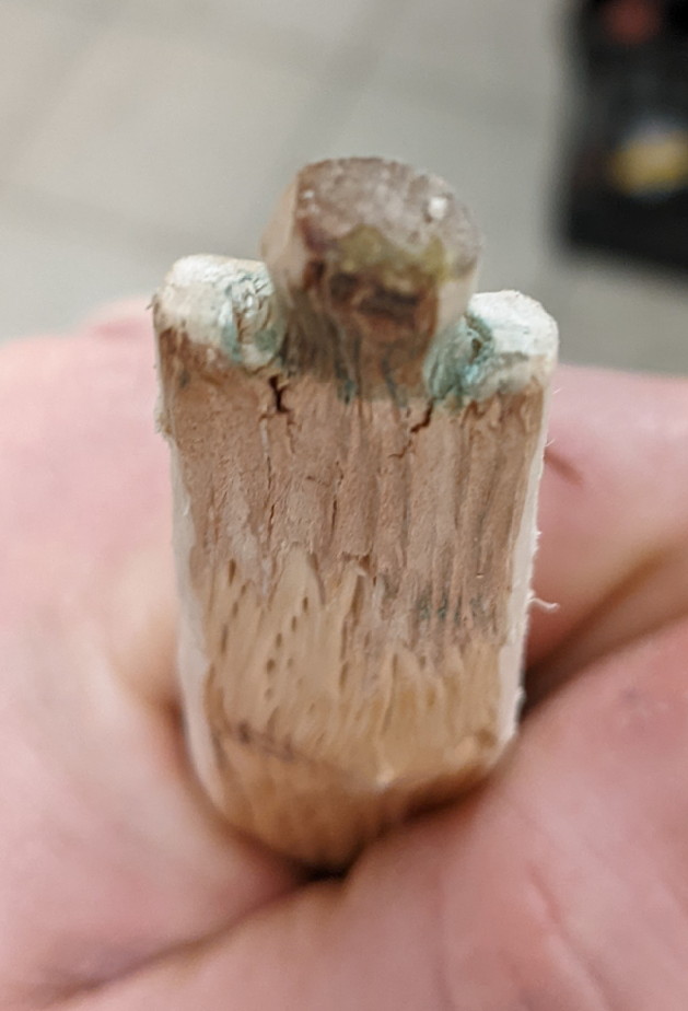

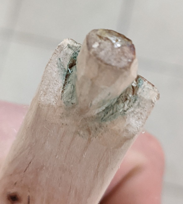

OK habe entdeckt was geknackt hat...
Extrem wie der bogenbauerknoten die untere Nocke zusammen gequetscht hat. Wie würdet ihr weiter machen? Kürzen will ich nicht... Overlay? Sehnenwicklung? Overlays wollte ich eigentlich keine...
Ich bin zumindest erleichtert, das es was ist, was sich reparieren lässt
- Beiträge: 6800
- Hat gedankt: 277 Mal
- Hat Dank erhalten: 405 Mal
Restliche Rinde entfernen und schauen ob die Risse auch im Holz sind. Vielleicht hat nur die knacke trockene Rinde das Geräusch verursacht.

Ich hatte so ein Problem an der Nocke auch schonmal, ich habs mit Einföhnen von 2k gelöst.
Anschließend hab ich noch direkt nach der Nocke ne Wicklung mit 2k angebracht.
Hält (noch) bis heute

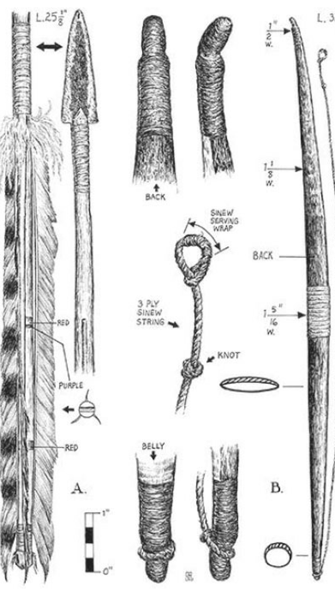

Overlays sind sicher ein Stilbruch. Hier eine Variante mit Sehnenwicklung (Cheyenne).

Danke, so was hatte ich im Sinn. Wie sicher ist so was mit gerade dem Fischleim den du verwendest zusammen mit Sehne im Vergleich zu Glasfaserwiklung mit epoxy?
Würde es Sinn machen, den Riss zuerst mit epoxy aufzufüllen, aushärten lassen und dann die sehnenwicklung drum?
