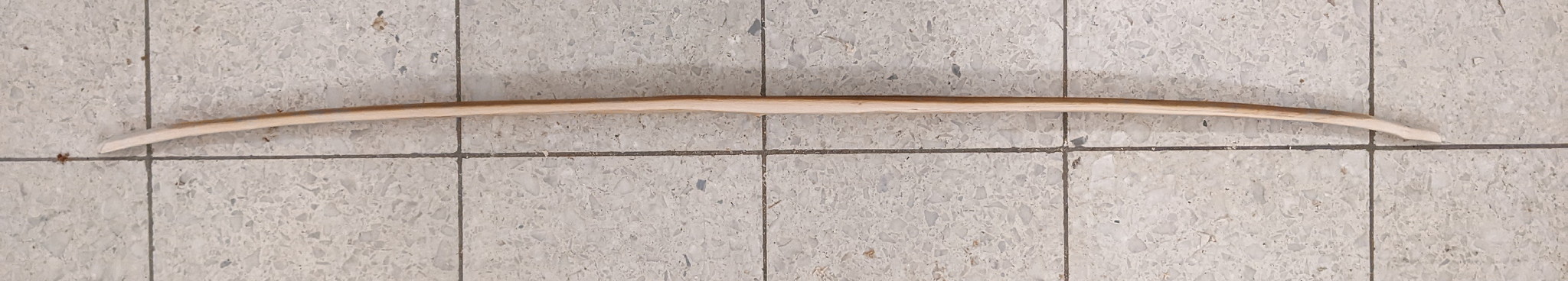

Re: Saplingbow 15, fka, Haselnuss
Mal ein Verlauf des Profils
Vor dem grillen, nach dem grillen, nach dem bodentiller, bis knapp 24" gezogen direkt nach dem abspannen.
Vom Profil vor dem grillen ausgegangen, hält der Bogen irgendwas um die 10cm Reflex (was natürlich keine echten 10cm Reflex sind)
