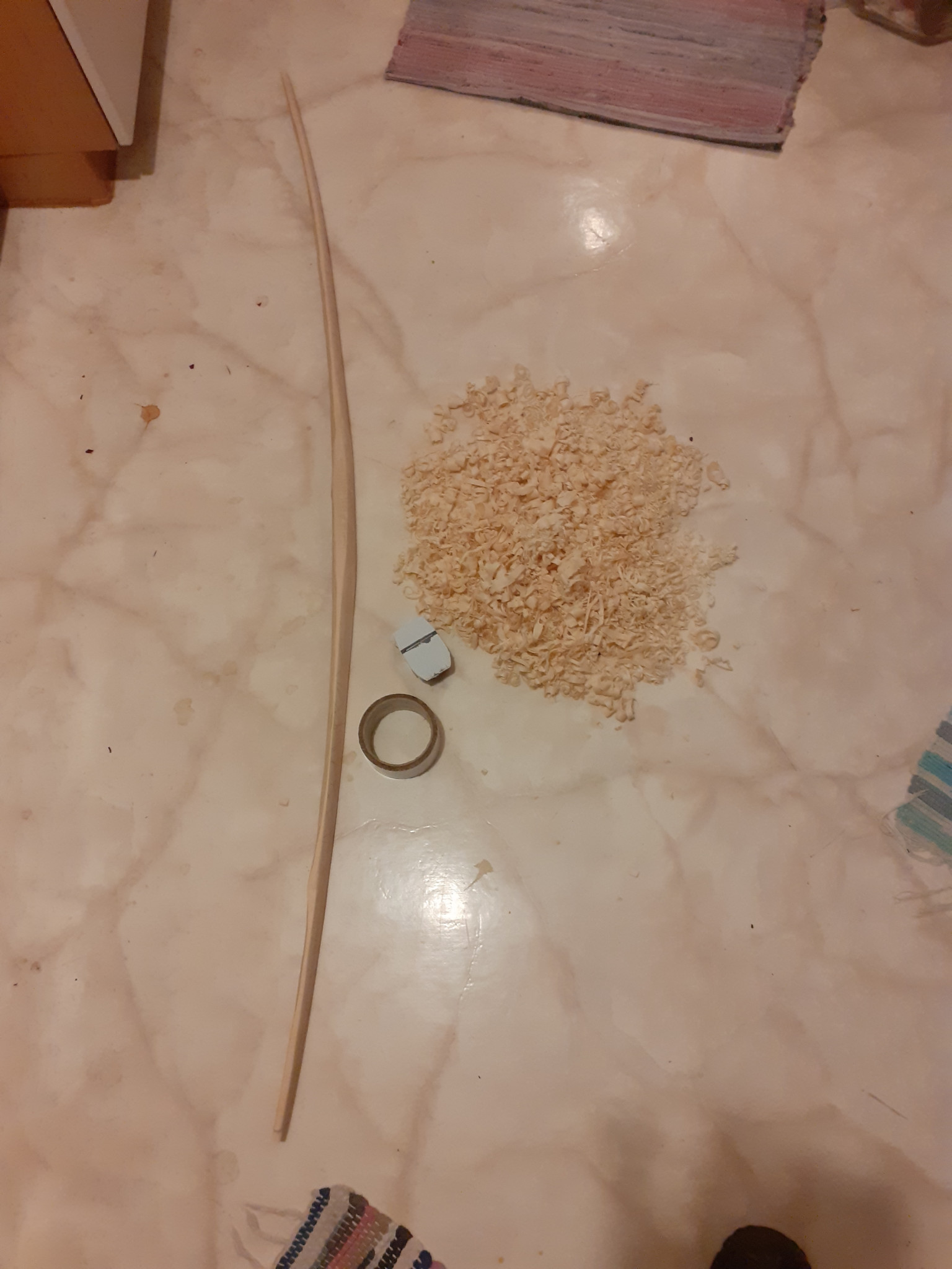

Die Klinge in nem Balsahohel kann man nicht verändern,aber sehr wohl ihre Schnitthöhe,einfach ein dickes Tape drunter und schon ratterts nicht mehr.

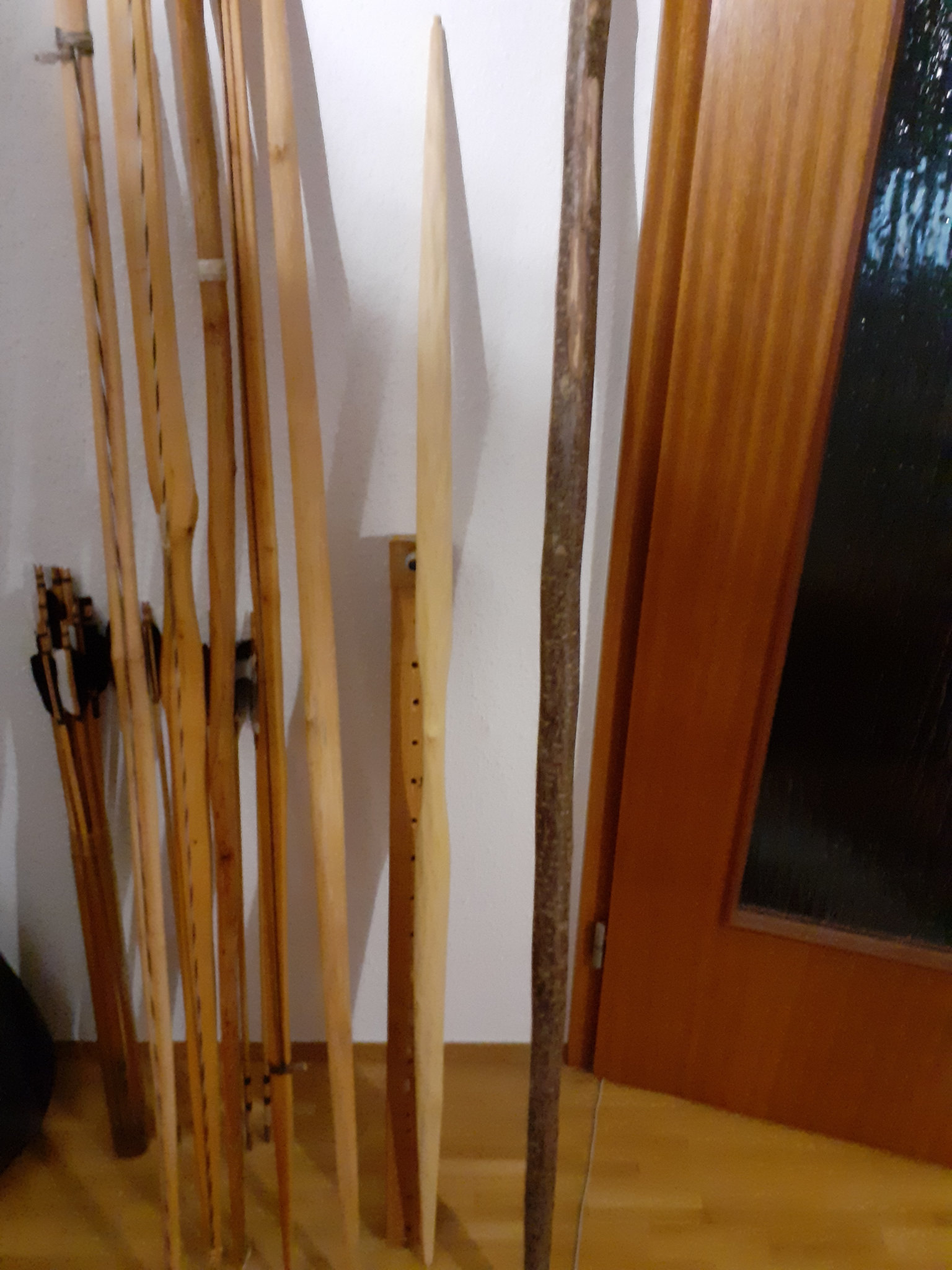

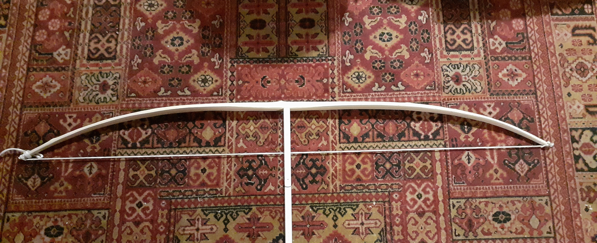

Soisser jetzt grad,immerhin Nocken dran,auf 15mm in Mitte WA,jetzt ist Ziehklinge angesagt

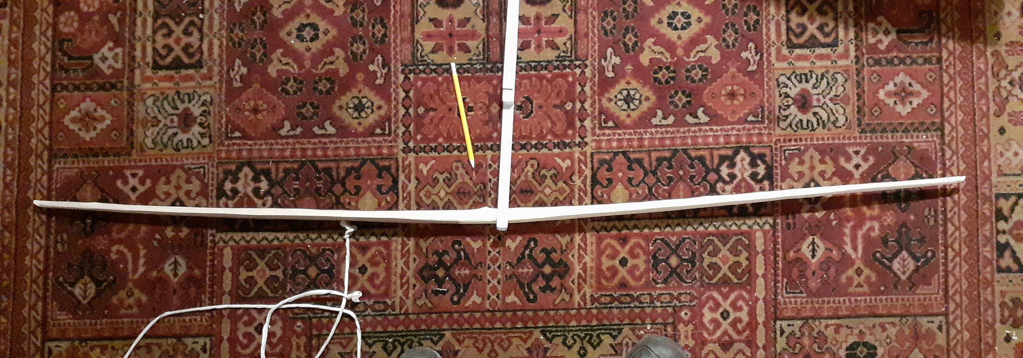

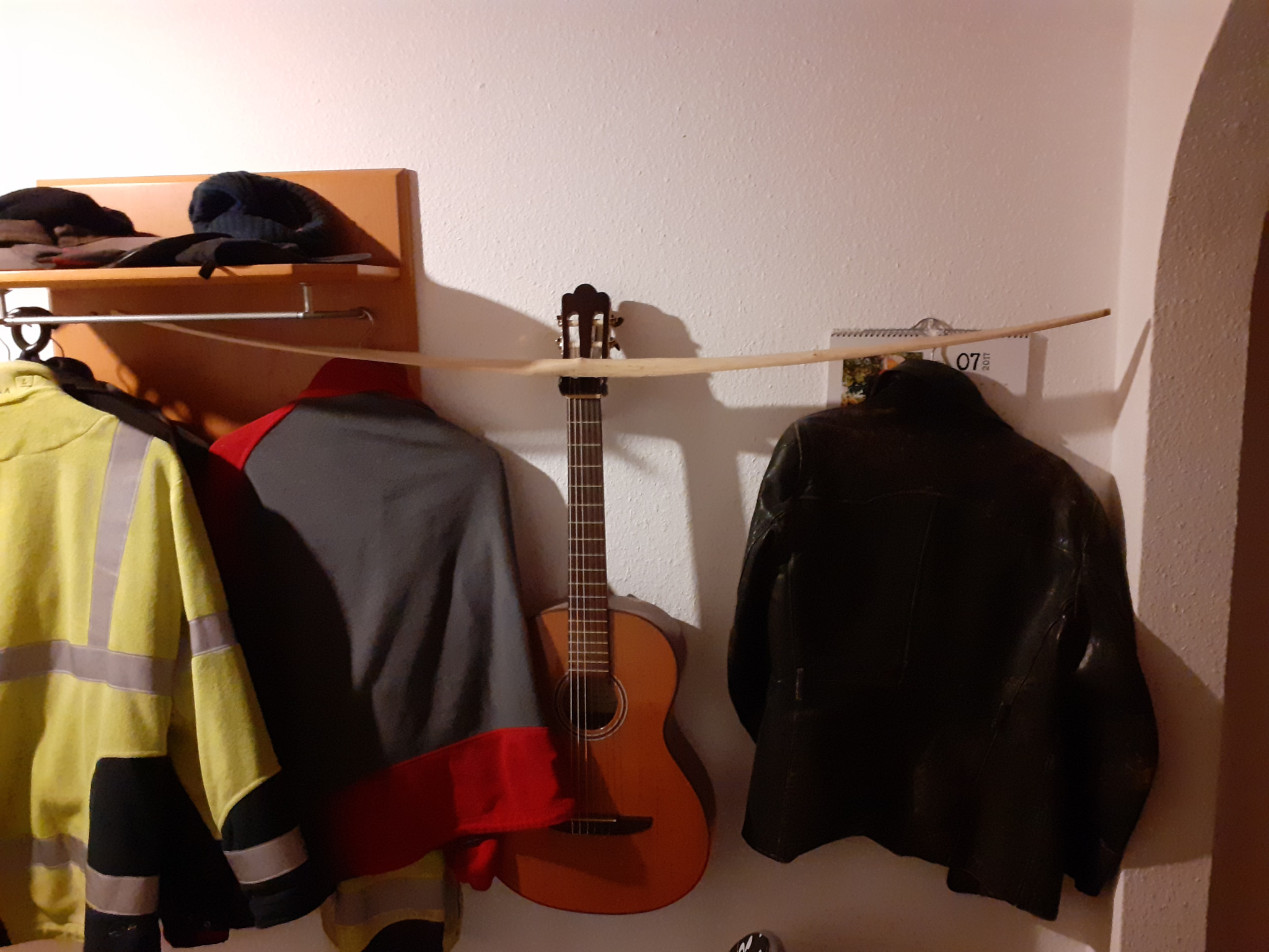

Und ne temporäre Aufhängung für den Tillerstock auch gefunden,die Gitarre und die Jacken müssen halt weg
im Keller ists mir grad zu kalt

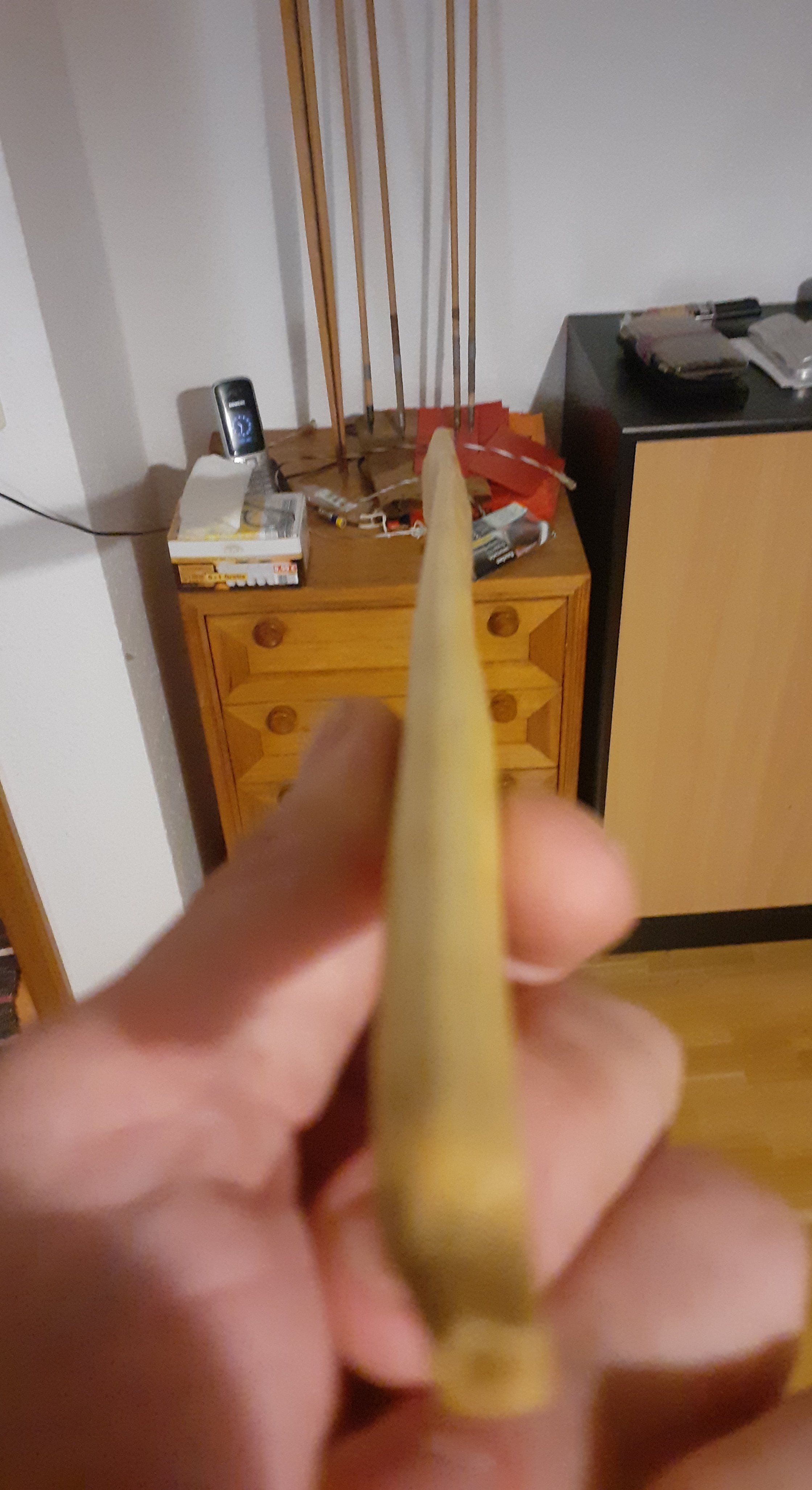

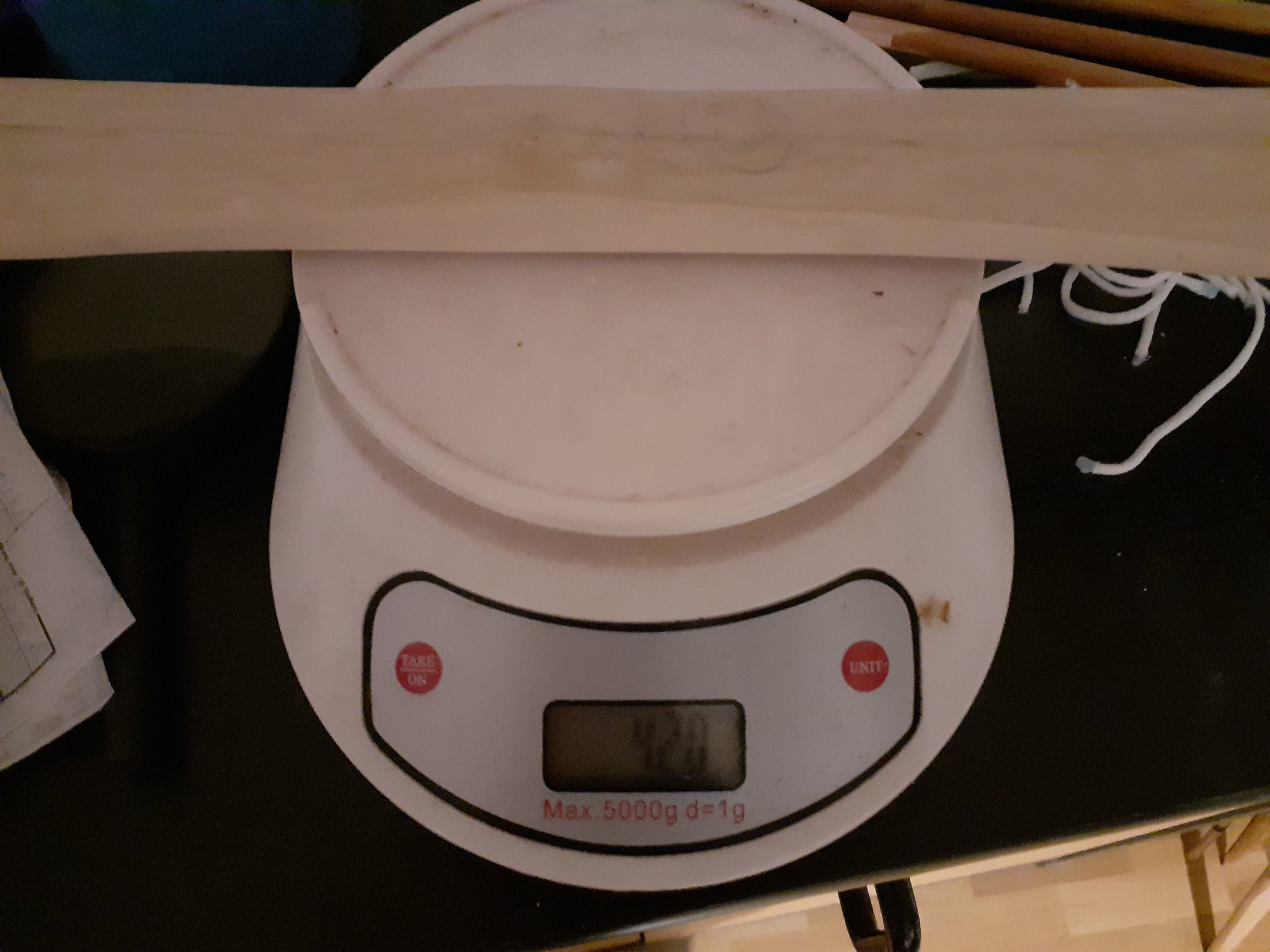

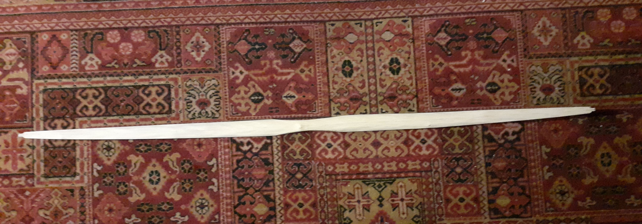

Und Reste von heute,120g Hollerholz,gemacht mit dem getunten Balsahobel, bei 3 Werbepausen @StarTrek,3 Schussenrieder Bier,

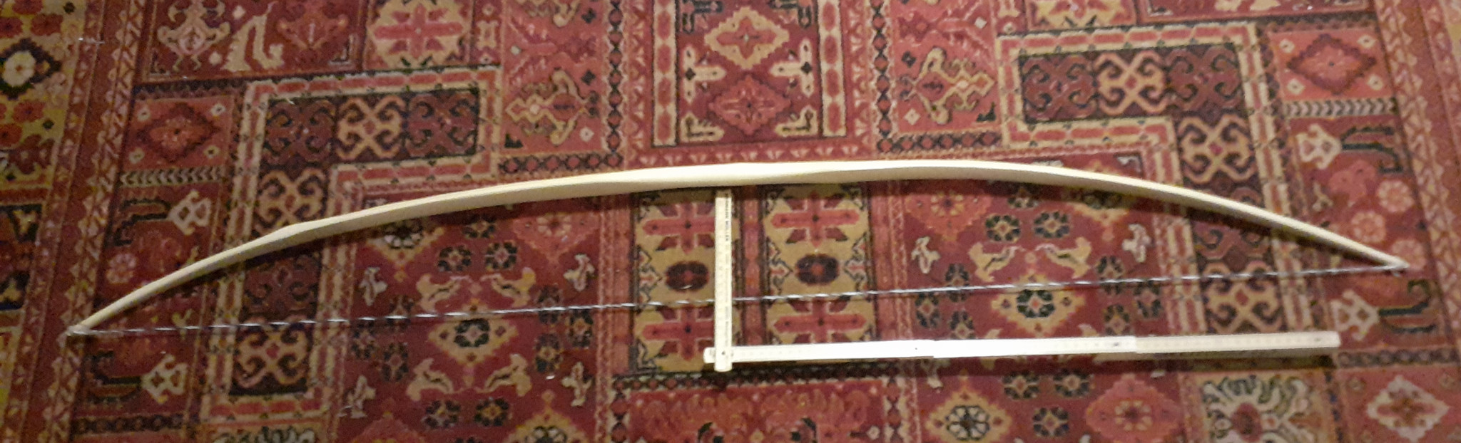

Jetzt hat er wenigstens Biegung,morgen mal Ziehklinge ansetzen... Ungereimtheiten raus,keine so leichte Sache,er ist echt unanständig breit Mitte WA .. 38mm
ein hmm echter Flat oder ...Fatbow... ? Egal,Mega-Kinderbogen?
