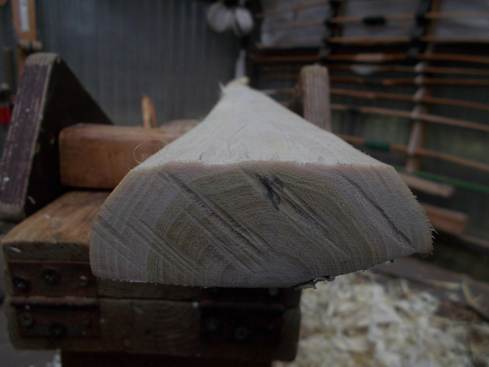

Wie gesagt, das andere Ende auch um die selbe Länge abgesägt und neue Nocke geformt. Die Nocken sind jetzt etwas
stabiler als vorher, ich mags so einfach wie möglich.
das abgesägte Ende und das Werkzeug dafür<br />und für neue Nocke
und für neue Nocke
Nun ist der Bogen noch 1,69m Nock zu Nock lang und wiegt 535g. Sieht jetzt symetrischer aus. Die linke Seite ist
schwerer, ist auch noch steifer. Tillern geht vorn vorn los, schon wieder.
Ein wenig Zeit bleibt ja noch bis zum Finale.
LG Mühle

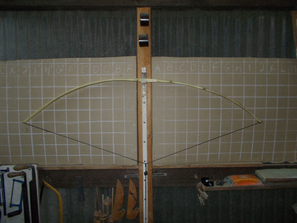

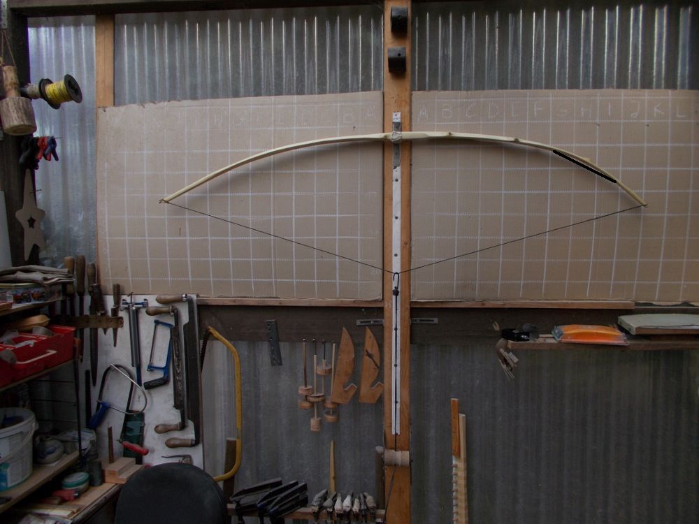

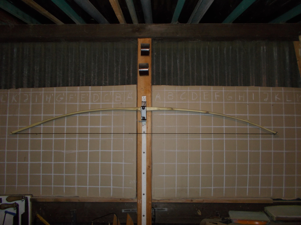

Re: Saplingbow 14, Mühle, Traubenkirsche, Robinie
Verfasst: 04.02.2022, 09:38
von Mühle
Kurzer Zwischenstand von mir, jetzt gibts nur noch Top oder Flop.
Bauchansicht
Bauchansicht
Rücken
Rücken
von der Seite
von der Seite
Standhöhe
Standhöhe
Teilauszug
Teilauszug
Der linke WA ist natürlich immer noch zu steif. Ich hab schon immer mal was weg geschabt, aber so richtig
hat sich noch nichts getan. Den Griff wollte ich mitbiegen lassen, damit der Bogen nicht ganz so hart wird.
Die Sehnenlage stimmt aber schon mal. Bin gespannt bei welchen Zuggewicht ich lande.
LG Mühle
Verfasst: 04.02.2022, 09:47
von Rotzeklotz
Rechts außen hast du leider immer noch eine Schwachstelle
Verfasst: 04.02.2022, 09:59
von Mühle
Hm, das ist die noch,das Holz hat da wahrscheinlich schon aufgegeben, Knitterfalten sind auch da, noch vom vor
dem Kürzen. Könnte ja noch was als Verstärkung ankleben.

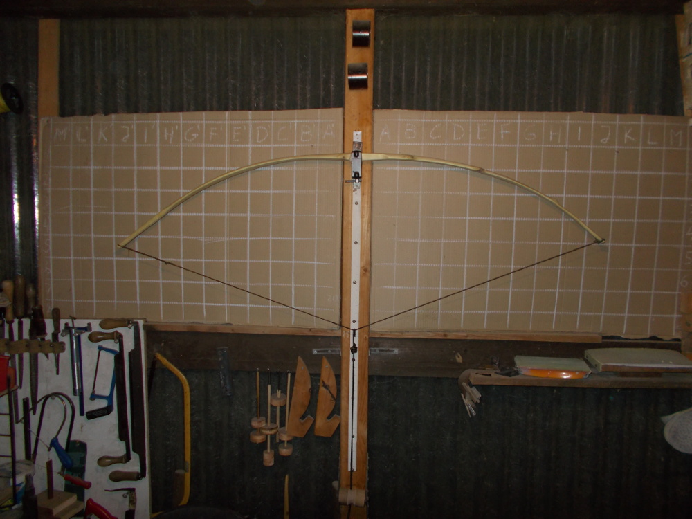

Verfasst: 04.02.2022, 23:25
von Mühle
Um die Schwachstelle rechts außen weg zu bekommen, habe ich diesen WA um weitere 4cm gekürzt.
Dann sind die Hebelverhältnisse anders und der WA biegt dann anders. Also neue Nocke geschnitzt, die
Sehne angepaßt und noch unter Standhöhe aufgespannt. Dann neue Schwachstelle ausgemacht und dann
hab ich erst mal ein Gartenbeet umgegraben. Dann bin ich arbeiten gefahren. Morgen werde ich also weiter
tillern. Von den Fort- oder Rückschlägen werde ich natürlich berichten.
LG Mühle

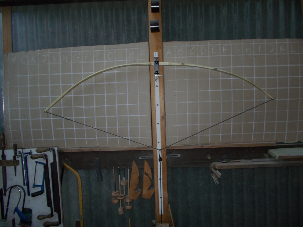

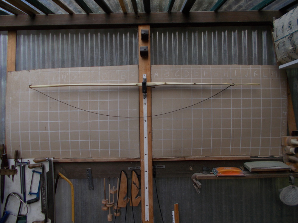

Verfasst: 05.02.2022, 18:08
von Mühle
Hallo Leute, ja das ist noch der selbe Bogen, nur eben schon etliche Male gekürzt und ich bin immer noch beim
Tillern, eine Woche habe ich ja noch.
Die rechte Seite soll mal unten werden.
nicht ganz Standhöhe
Wenn ich den Bogen auf dem "P-Punkt" auflege, kippt er nach links, zur eigentlich schwächeren Seite. Den Griff muß
ich auch noch etwas nach links versetzen. Mit dem P-Punkt meine ich den Poivotpunkt. Ob ich das jetzt richtig
geschrieben habe, weiß ich nicht, jedenfalls ist das auch fast die geometrische Mitte. Der rechte WA ist noch
deutlich zu steif, ist da aber auch schwierig wegen der Äste.
LG Mühle
Verfasst: 06.02.2022, 22:44
von schnabelkanne
Servus, ja rechter WA von Griff bis WA Mitte noch zu steif, da muss noch was weg.
Verfasst: 08.02.2022, 10:25
von MrCanister123
Hätte gesagt hier noch bissle was, aber die Stellen von den Astaugen schonen.
im linken WA hätte ich dann Richtung Needletipps bissl was weggennommen und vor allem im Bereich E' ( Kann aber auf dem Bild auch nur so ausehen). Wäre nur mal als Tipp :)
Verfasst: 08.02.2022, 19:23
von Mühle
Hallo Leute, ja habe noch einige Stunden geschliffen. Habe nun aber doch Befürchtungen, am Ende mit leeren
Händen da zu stehen,aktuell hat der Bogen noch gute 45# bei nicht ganz Vollauszug. Morgen will ich die ersten
Pfeile fliegen lassen. Zwischendurch sah der Bogen noch sehr ungleich stark aus.
Mittlerweile ist es besser, wenn sich nach dem Schießen nichts ändert, lasse ich ihn so.
Set hat er nun doch schon bekommen, war auch nicht anders zu erwarten bei der Kürze und den Problemen.
Für die Wand mit Standhöhe ginge er schon. Der Griff ist so geformt, daß man immer mit der Daumenwurzel
in die Auskerbung greift, also der Druckpunkt.

@ MrCanister, nein der Bogen besteht nur aus Kernholz. Ist bloß so hell, weil der Baum noch jung war. Den Splint
hatte ich entfernt.
War ne Heidenarbeit aber lohnt sich bei Robinie sicher.
