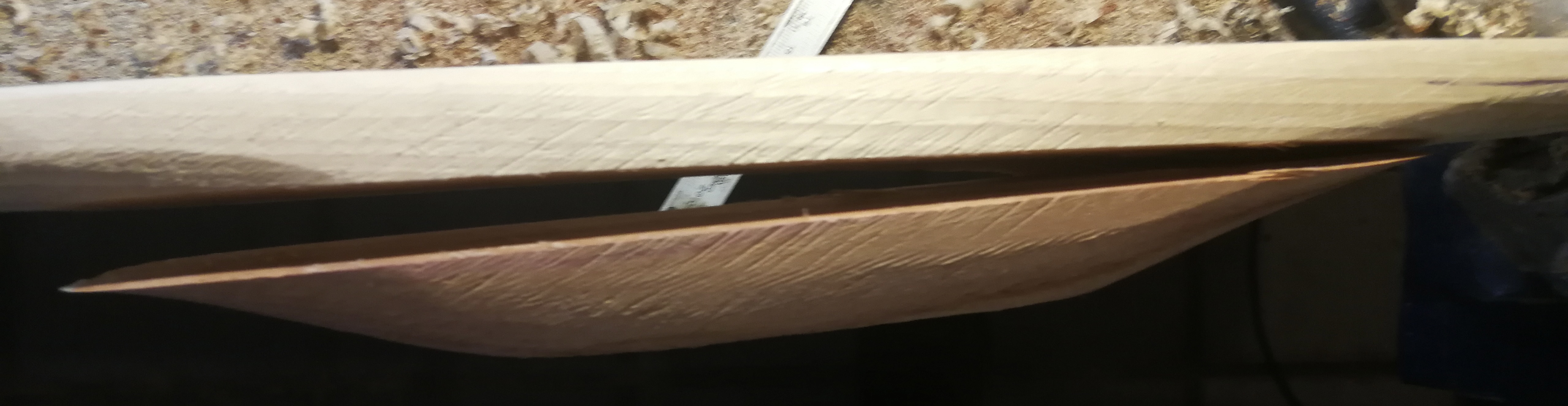

Griff löst sich.....
- F'al Gran
- Beiträge: 925
- Hat gedankt: 24 Mal
- Hat Dank erhalten: 6 Mal
Re: Griff löst sich.....
Mit Feinwaage wäre das nicht passiert, sollte aber nicht allzu viel ausmachen. Die 2K-Kleber haben ja auch eine bestimmte Toleranz im Mischungsverhältnis.
Endskrass 300 funktioniert beispielsweise mit zwischen 50% und 120% Härter (volumengewichtsbasiert), für den endfesten ohne Zahl habe ich jetzt keine Angabe finden können.
Wenn alles stimmt dürfte das so schnell wohl nicht passieren und es sollte nicht so einfach sein die Klebung in sich zu spalten, wobei diese Art der Belastung auch nicht dieselbe sein dürfte wie die, die die Klebung normalerweise aushalten muss.
Vielleicht war deine Klebung schon dabei auszuhärten als du sie Fügeteile aufeinander gesetzt hast...
Mischungsverhältnis halbwegs einhalten, Umgebungstemperatur nicht zu niedrig!, je wärmer desto besser, und natürlich irgendwas endfestes 300 nehmen. Kleber/ gefügtes Werkstück mehrmals leicht temperieren, z.B. mit nem Haarföhn. Temperaturangaben, die man einhalten sollte, stehen auf der Packung. Der hat auch ne schön lange offene Zeit, du musst dich dann nicht stressen.
Was besseres und belastbares habe ich noch nicht erlebt. Ich würde mich fast(!) trauen nen Wolf'schen Keil ohne amschließende Wicklung damit zu kleben. Mach ich natürlich zur Sicherheit trotzdem nicht.
@FalGran: Ja dachte ich eigentlich auch dass es auch mit keinem 100%en Mischungsverhältnis klappt.
@Klaus:Also der Kleber war im Prinzip frisch gemischt und gleich im Anschluss ist er aufgetragen worden.
Auf 50/50 hab ich auch geachtet, aber wie gesagt, kann auch sein dass ich um 5% abgewichen bin..
Temperiert hab ich davor nicht, in der Werkstatt hat es aber auch ca 17-20°
Bzgl. Wolfschem Keil ist die Frage ob sich das lohnt bei dem Stückchen Hasel. Den baut man doch hauptsächlich zur Korrektur des Sehnenverlaufs ein oder? weil das wäre ja hier kein Problem, das passt.
@ Snake-Jo: Also soll der aufgeklebte Griff inkl Fadeouts ca. 25-30cm lang sein?
Ja, so ist es. Eigentliche Handhabe z.B. 10 cm plus 7,5 beidseitig Fadeout ergibt schon mal 25 cm. Man kann auch 30 cm nehmen und dann nach Beschleifen des Übergangs wird es weniger. Lange dünne Fadeouts biegen mit ohne sich zu lösen.MrCanister123 hat geschrieben: ↑10.11.2021, 08:16
Und ja, der Endfest 300 ist der beste!!!

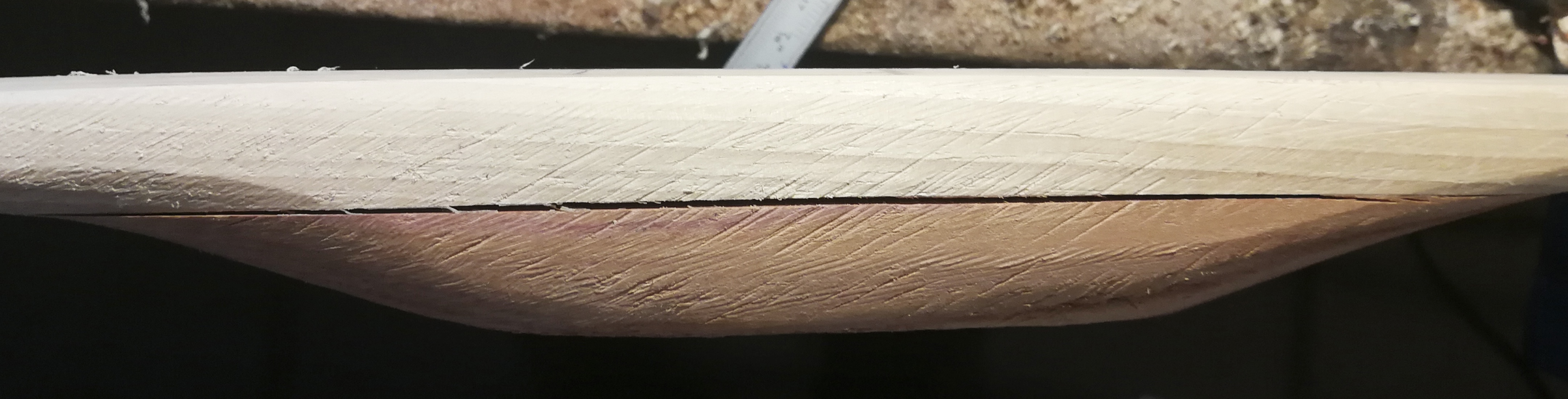

So ähnlich baue ich meine Griffe auch.. (in diesem Fall sind es exakt 27 cm) mit weit ausladenden Fadeouts ... und wenn man es "ordentlich" macht.. hält es auch mit Bindan / Titebond ohne Probleme (der Griff vom Bild wurde vor knapp 4 Jahren verleimt.. )Snake-Jo hat geschrieben: ↑11.11.2021, 08:49
Und ja, der Endfest 300 ist der beste!!!![]()

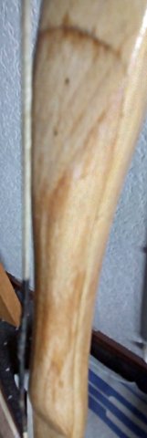

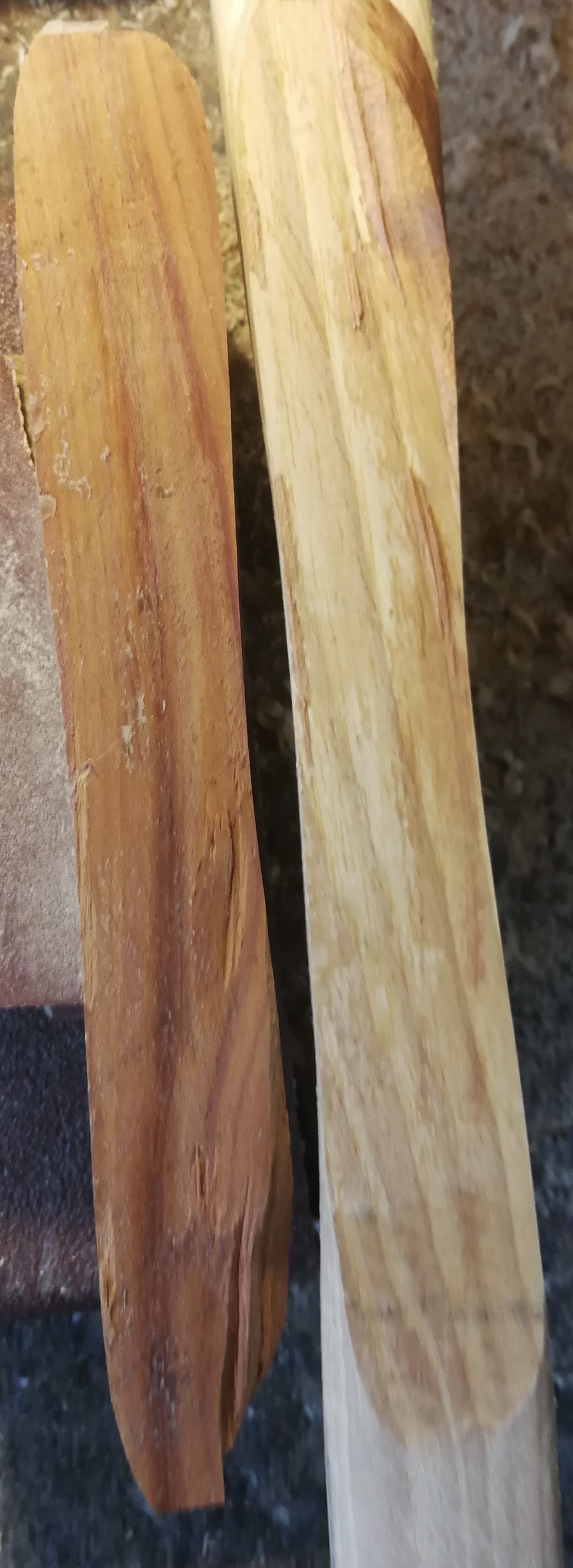

Servus, bin nun auch bei Hedge Hunter.
Bei meinem neuen Projekt,
schlechtes Hickory Kantholz (ca. 10 Jahresringe laufen auf dem halben WA von oben nach unten) wollte ich zeigen was Hickory aushält.
Der Bogen ist 160 cm, lang, gebogene Enden. Da ich das Hickory Kantholz (4x4x190] in der Hälfte geteilt habe war er nur mehr 1,9 cm dick, deshalb Griff aufkleben. Griffstück aus Zwetschge ca. 25 cm lang.
Nun ist mir der angeklebte Griff aus Zwetschge abgeplatzt, dache zuerst es hat den Bigen zerlegt.
Der Griff sollte eigentlich nicht mitbiegen, aber bei 50 # war es wohl Zuviel.
Ich hab wie immer mit Epoxy geklebt, die Flächen schön Plan, entfettetet mit weniger Druck usw…..
Na ja seht selbst.
Das Hickory Holz hat gehalten (bis jetzt), den Griff muss ich neu planen.
Werde 4 mm Laminate aufkleben, die werde dann mitbiegen und nicht abplatzen.
Die Verklebung sieht nicht gut aus. Am Bogen sind fast keine Kleberreste, wenn ich das richtig erkenne.
