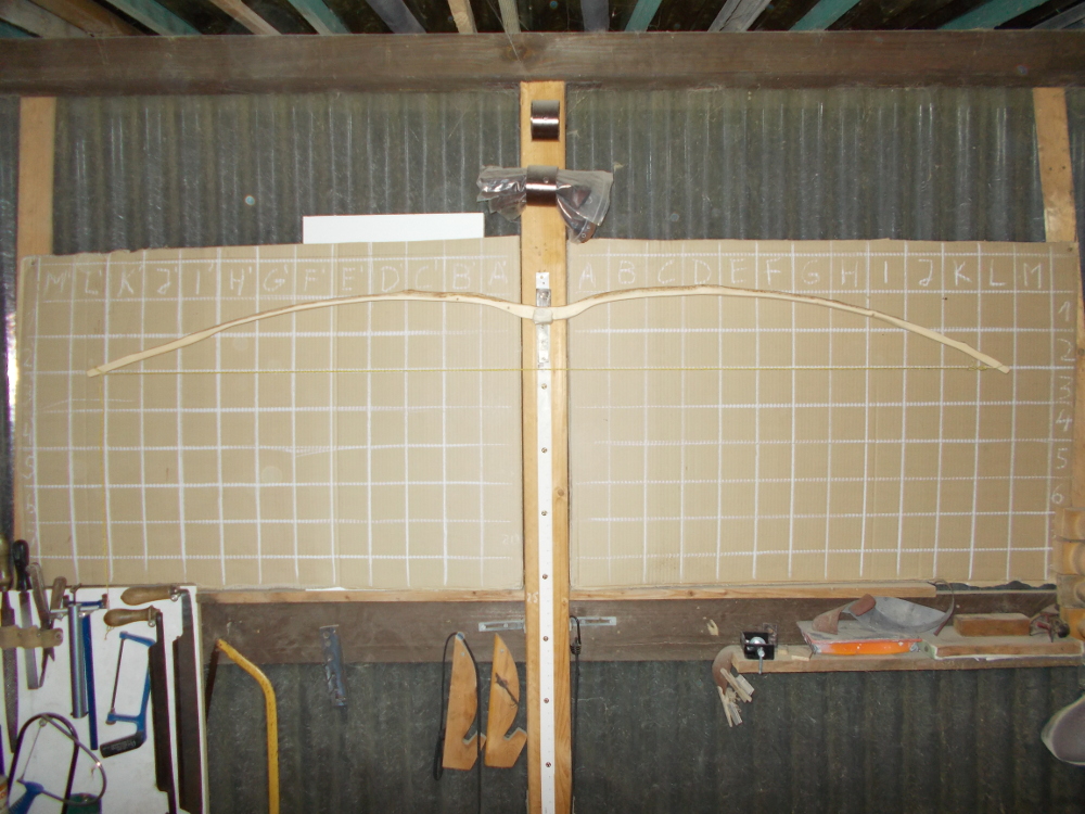

Von vorgestern bis gestern lag der Stab auf der Heizung und hat satte 11 g Gewicht verdunstet. Über Nacht
war er draußen in meiner Werkstatt ( Außentemperatur), der eine WA war noch etwas verdreht. Das hab ich
mit HLP behoben und einen Tag so eingespannt gelassen. So gut wie er sich richten läßt, hoffe ich daß das Holz
überhaupt was taugt. Gestern noch griffnah Holz abgeraspelt und heute gewogen um zu sehen ob er noch Wasser
verdunstet. Liegt also wieder auf der Heizung.
LG Mühle

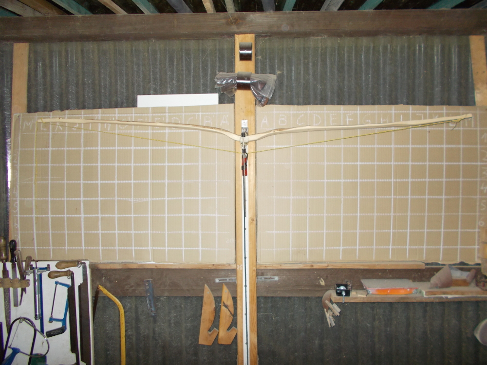

Von gestern zu heute wieder 16 g Wasser verdunstet, kleine Messfehler sind wahrscheinlich dabei.
Heute Nocken reingefeilt, Tillersehne aufgelegt und das erste mal an der Tillerwand gezogen und begutachtet.
Wenn ich keinen Tillerfehler mache, komme ich gut über das Mindestzuggewicht, da hatte ich schon
Bedenken.Wo sich überhaupt noch nichts bog, hab ich gleich die Raspel angesetzt. Dadurch ist er nochmal um 30 g
leichter geworden.Aktuell wiegt er jetzt also 836 g und ist Nock zu Nock gerade gemessen 1,84 m lang.
Mal sehen, was zum Schluß raus kommt. Morgen beginnt dann bei mir die heiße Phase, sprich tillern.
LG Mühle

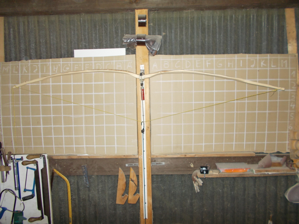

Okay, das habe ich jetzt erst gelesen. Heute Vormittag wog er noch mal 9 g weniger als gestern Abend.
Hauptsächlich hab ich heute geschabt, gefeilt und geschliffen, etwa 80 g Holz. Sehr weit hab ich noch
nicht gezogen, hoffentlich nicht zu weit. Da werde ich also noch warten und das Gewicht checken.
Der lag direkt auf einem Heizkörper und ich wollte ihn nicht "übertrocknen". LG Mühle

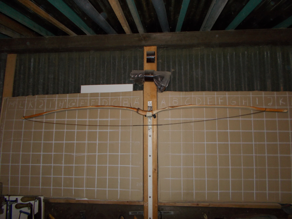

Re: Saplingbow 13 Mühle Prunus
Der Stave verdunstet täglich noch um die 10 g Wasser auf der Heizung. Ich schleife hauptsächlich meine
Bearbeitungsspuren und Stellen die augenscheinlich zu dick oder zu steif sind. Beim Ausziehen halte ich
mich noch zurück. So siehts zur Zeit aus: LG Mühle
Ich wuerd noch nicht trockenes Holz mit dem Tiller nicht annaehernd so weit ziehen.

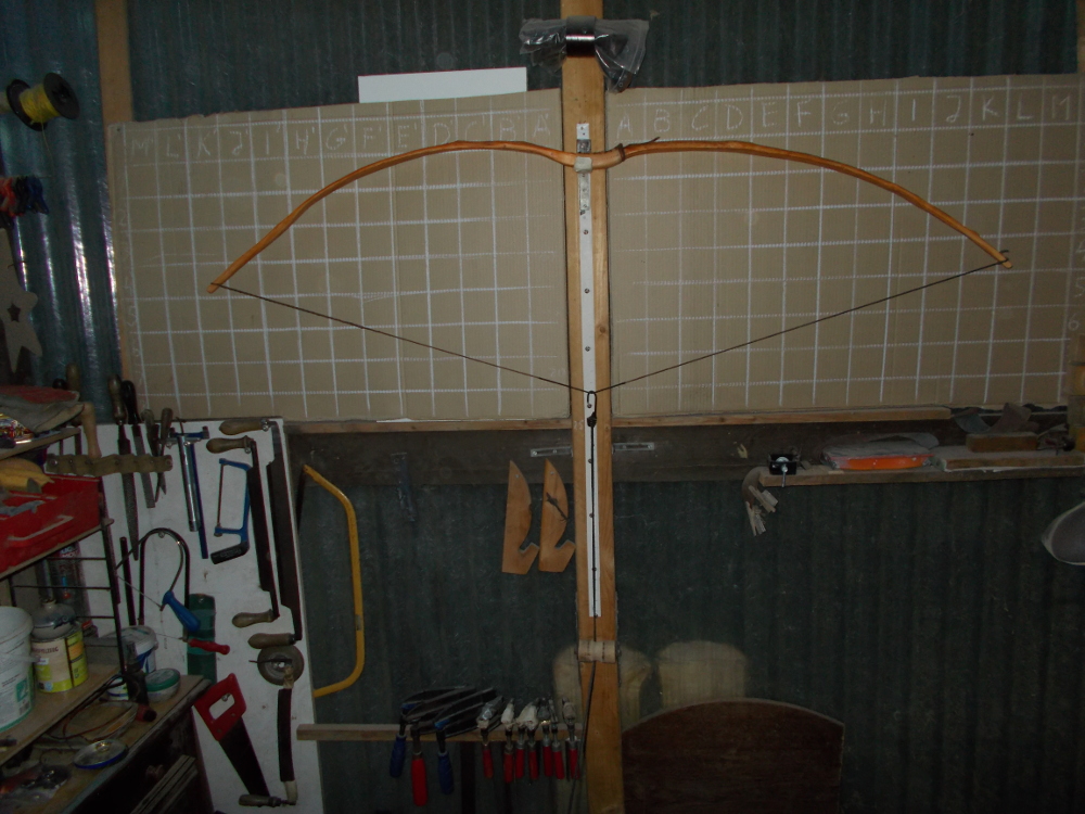

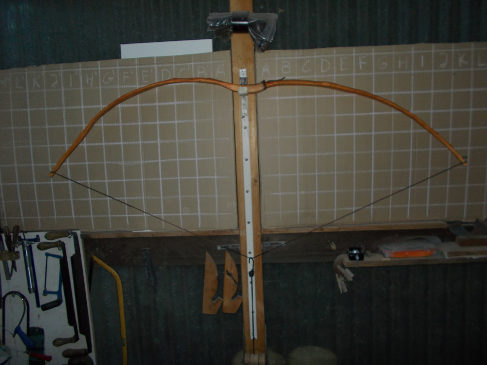

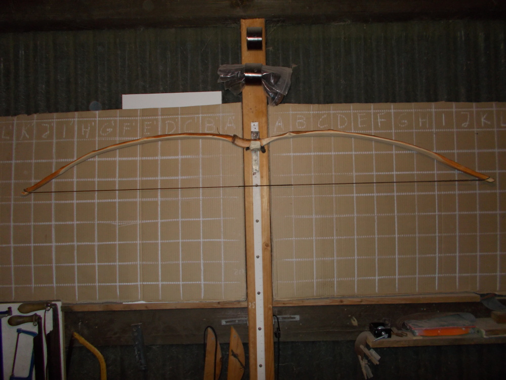

Keine Ahnung, ob die Farbe so bleibt. Jedenfalls hab ich Wachs drüber geschmiert und das Rote ist geblieben.
Nun aber zu mein Problem, der Tiller sieht katastrophal aus, obwohl die Enden an der Wand anscheinend den
selben Weg zurück legen und Schießen tut er auch. So brauch ich ihn gar nicht erst präsentieren. Seht selbst: War zwar ein ziemlich schwieriger Stave, aber so sollte es dann doch nicht aussehen. Bin jetz bei ziemlich genau
40 lbs@30" Auszug. Wenn ich da noch dran rumkratze wirds wieder ein Kinderbogen.
LG Mühle
Servus, der rechte WA ist zu stark, den vorsichtig gleichmäßig Schwächen, das wird schon.
Das ist so ein interessanter Stave, gib ihm noch eine Chance!
Ulli

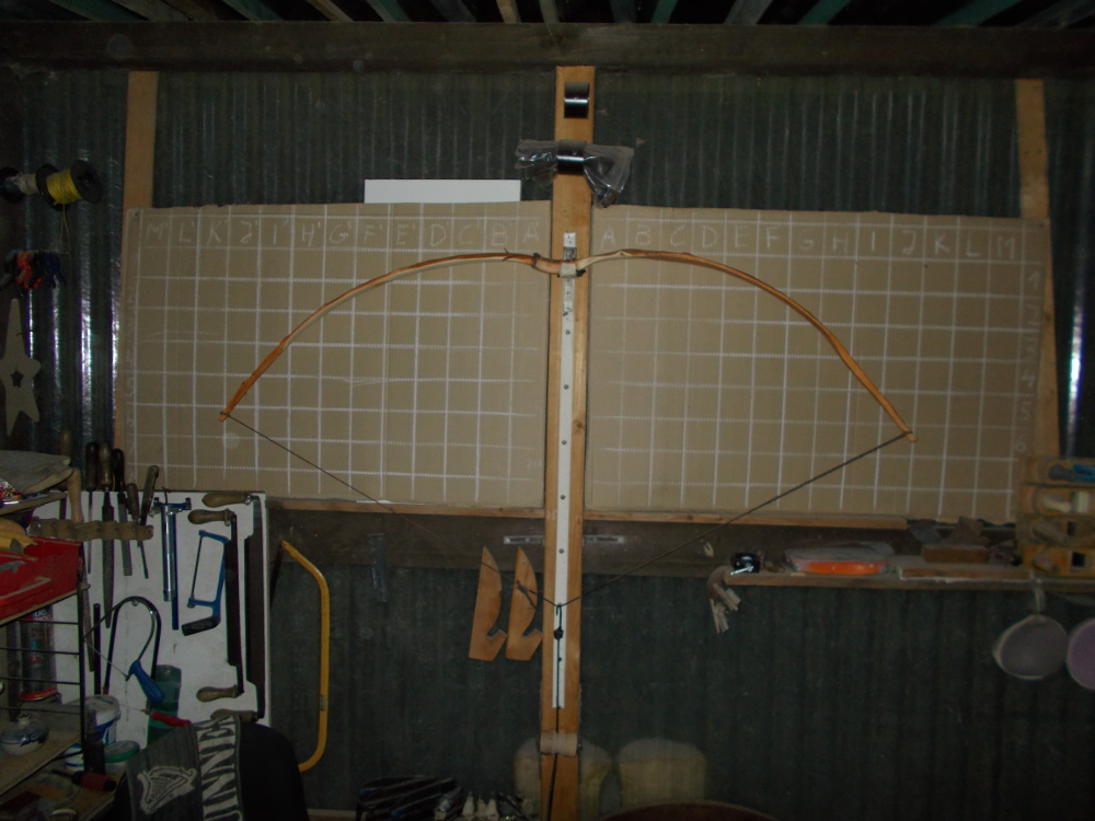

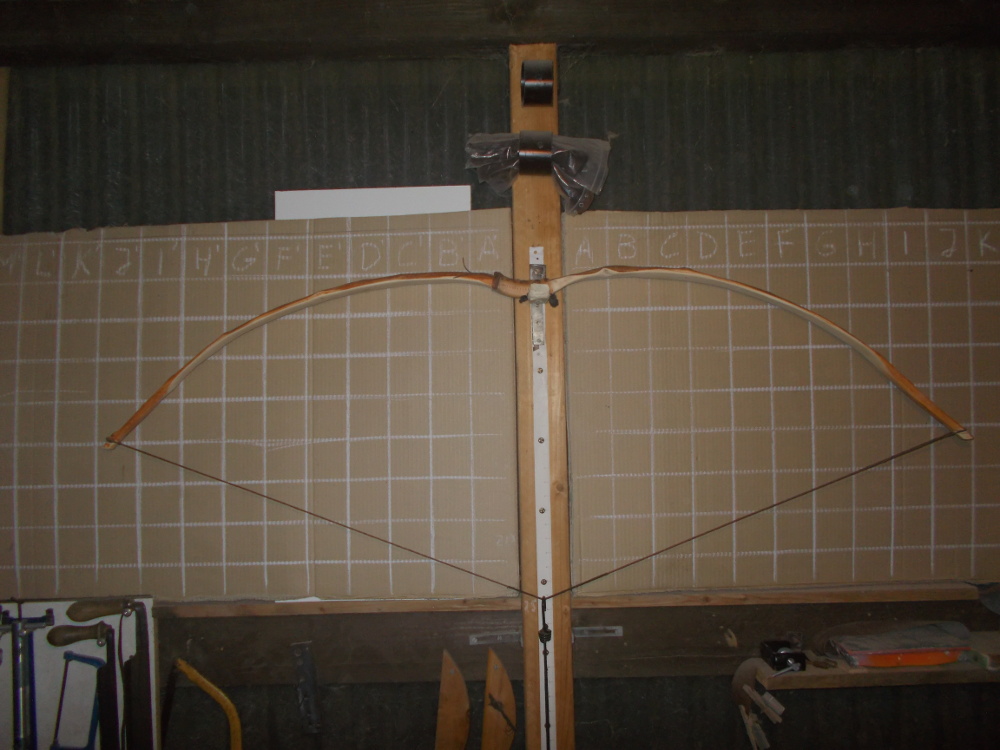

Nachdem ich mich nochmal am Tillern versucht habe, sieht das Ergebnis so aus.
Ich wollte aber schon lange mal einen Bogen mit über 40lbs haben, deshalb habe ich die WAs gekürzt.
Jetzt habe ich mehr Power und schneller ist er auch, allerdings habe ich Befürchtungen, daß das Holz es
nicht lange mitmacht. Die Färbung bauchseitig ist jetzt allerdings wegen der Tillerei weg. Muß ich nochmal was machen.
LG Mühle
