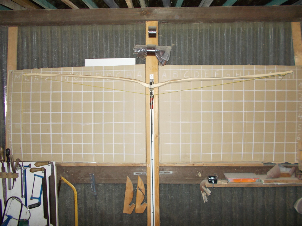

Der Stave verdunstet täglich noch um die 10 g Wasser auf der Heizung. Ich schleife hauptsächlich meine
Bearbeitungsspuren und Stellen die augenscheinlich zu dick oder zu steif sind. Beim Ausziehen halte ich
mich noch zurück. So siehts zur Zeit aus:
abgespannt
abgespannt
10cm Standhöhe
10cm Standhöhe
etwas gezogen
etwas gezogen
LG Mühle

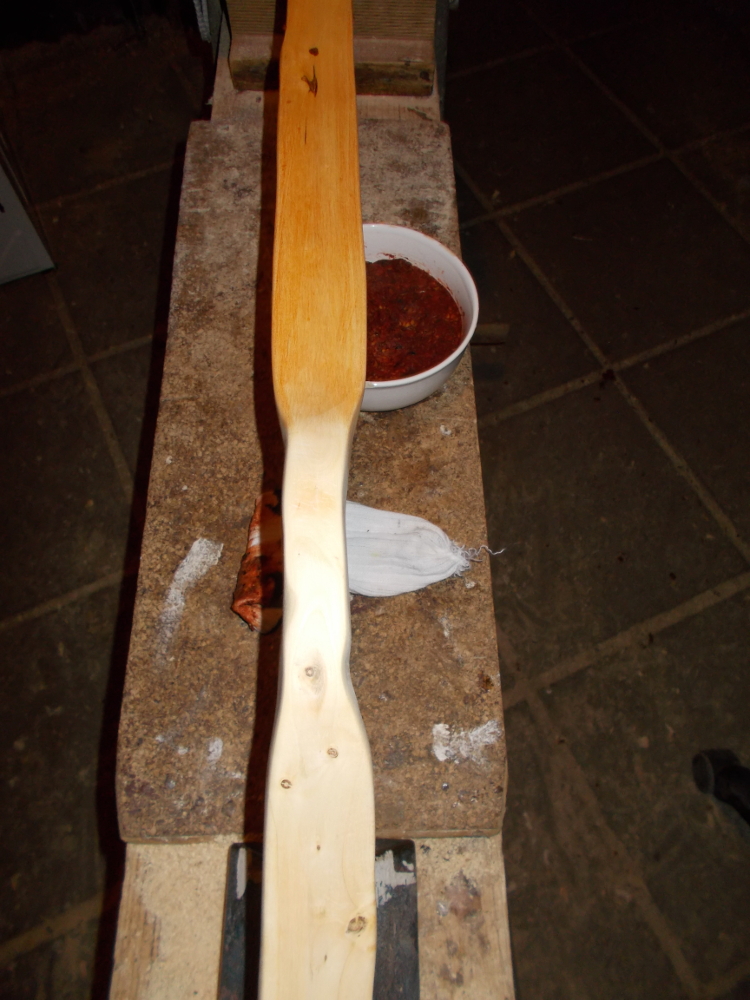

Tatsächlich hat der Stave 8g an einem Tag draußen wieder an Gewicht zugelegt. Das bedeutet für mich, daß die Trocknung abgeschlossen ist. Also heute die Mittenwicklung gemacht, ein wenig den Tiller an der Wand überprüft und ein paar Pfeile
geschossen, bin zufrieden. Die WAs fand ich besonders auf der Bauchseite sehr blaß, deshalb habe ich Hagebutten gepflückt,
diese zermanscht und erst mit Lappen und später mit bloßen Händen dick aufgetragen.
später stellte sich raus, daß ich zu viel gepflückt habe
lecker Brei
lecker Brei
ein Unterschied ist zu erkennen
Die Pampe ist ziemlich schnell auf dem Bogen getrocknet, so habe ich danach noch Wachs mit Lederläppchen und viel
rubbeln aufgebracht, glänzt zwar nicht, aber mal was probiert und konserviert ist es auch gleich. Mein Glas mit Wachs hatte
ich auf den Ofen gestellt, war wohl doch zu heiß. Jedenfalls ist das Glas geplatzt und das flüssige Wachs hat sich über den Ofen
verteilt, das hat vielleicht gestunken. Soviel zu Pleiten, Pech und Pannen. Demnächst werde ich mich dann der Präsi widmen.
LG Mühle

Interessante Idee für Beize, muss ich auch mal ausprobieren. Weißt du, wie "farbecht" das ist, also wie lange der Farbton über die Jahre hält?
Welches Finish bietet sich dann an? Mit ölen wird es zu einer anderen Farbe kommen?

Keine Ahnung, ob die Farbe so bleibt. Jedenfalls hab ich Wachs drüber geschmiert und das Rote ist geblieben.
Nun aber zu mein Problem, der Tiller sieht katastrophal aus, obwohl die Enden an der Wand anscheinend den
selben Weg zurück legen und Schießen tut er auch. So brauch ich ihn gar nicht erst präsentieren. Seht selbst:
abgespannt
abgespannt
Standhöhe
Standhöhe
etwa 20" Auszug
etwa 20" Auszug
fast Vollauszug
fast Vollauszug
War zwar ein ziemlich schwieriger Stave, aber so sollte es dann doch nicht aussehen. Bin jetz bei ziemlich genau
40 lbs@30" Auszug. Wenn ich da noch dran rumkratze wirds wieder ein Kinderbogen.
LG Mühle
Beiträge: 6275
Hat gedankt: 76 Mal
Hat Dank erhalten: 243 Mal
Re: Saplingbow 13 Mühle Prunus
Servus, der rechte WA ist zu stark, den vorsichtig gleichmäßig Schwächen, das wird schon.

Nachdem ich mich nochmal am Tillern versucht habe, sieht das Ergebnis so aus.
Ich wollte aber schon lange mal einen Bogen mit über 40lbs haben, deshalb habe ich die WAs gekürzt.
Jetzt habe ich mehr Power und schneller ist er auch, allerdings habe ich Befürchtungen, daß das Holz es
nicht lange mitmacht.
abgespannt
abgespannt
Standhöhe
Standhöhe
Auszug 20"
Auszug 20"
Die Färbung bauchseitig ist jetzt allerdings wegen der Tillerei weg. Muß ich nochmal was machen.
LG Mühle
