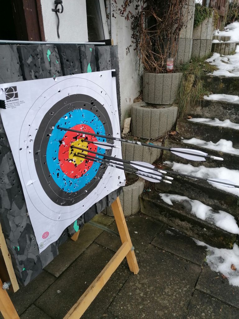

Ich habe seit einige Woche das erste mal wieder drausen schießen können(endlich wieder 8°C) und ich war erstaunt , dass ich noch so gut treffe. Bevor ihr mich steinigt... ja ich habe mir im Zuge der Problematik mit meinem Spinewert für diesen Bogen Carbonis zugelegt. Die sind von Nijora gebaut und haben über 800 grain und sind 34'' lang.

Ja das tue ich und ich brauche kein Verein, ich schieße bei mir zu Hause auf ca.15m. Könnte aber bis 20m bei mir zu Hause schießen. Hast du keinen Parcour in deiner Nähe?
