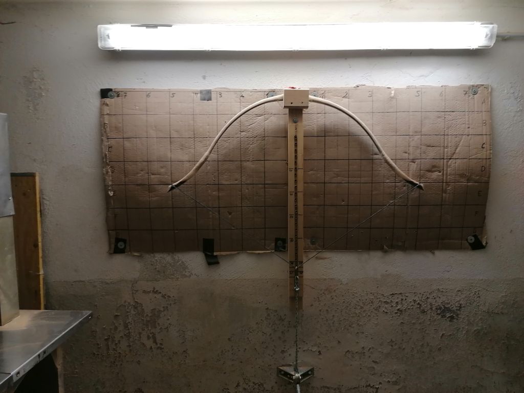

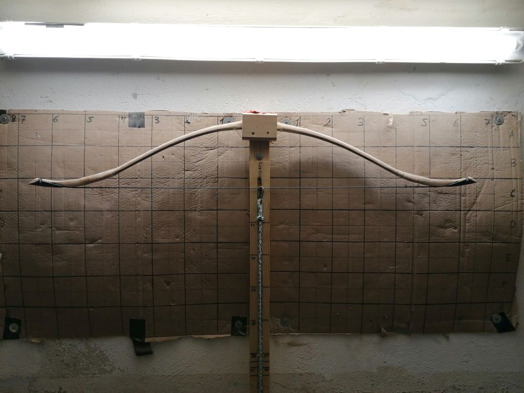

So hier ein kleines update:
Ich bin zur Zeit immer mal wieder am Richten und am Einschießen, sowie am nach tillern. Der Unterer Wurfarm war mir leicht zu
stark. Der Sehnenabstand zu den Wurfarmen hatte 8mm Unterschied und das war mir ein wenig zu viel. Man sah es auch auf Standhöhe. Jetzt beträgt der Unterschied noch 3mm und das gefällt mir besser. Jetzt muss ich ihn wieder schießen gehen. 50 Pfeile sind zu Zeit Problemlos möglich und dann merke ich, dass ich abbaue. Da brauche ich noch etwas Training... ich habe zur Zeit 85@29,5'' auf dem Daumen und es ist schon anstrengend.Auf Parcour würde ich mit dem Bogen sowieso nicht gehen, da die Pfeilfangnetzte meinen Pfeile von dem 60# Bogen schon nicht aufhalten und ein Abpraller mit 90# will man auch nicht haben

Re: Assyrischer Bogen 53''
@Markus: Sieht heftig aus, das Teil. Ungewohntes Tillerbild!
Glückwunsch zu der Fertigstellung.

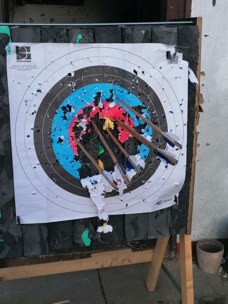

Ich habe ihn heute wieder geschossen, nachdem er 1,5 Tage aufgespannt war. Er hat sich schon gut beruhigt und muss immer seltener gerichtet werden. Ich bin also auf einem guten Weg
Habe heute nochmals 50 Pfeile geworfen( ne in die Scheibe gehämmert
) und hätte locker 10-15 Pfeile mehr schießen können, aber ich wollte es nicht übertreiben. Schließlich muss sich mein Daumen und meine Sehnen erst an die 15# mehr daran gewöhnen. Ich ziehe ihn immer noch nicht auf Vollauszug, sondern ich bin so ca bei 30'' und bei 85#. Der Tiller und das Zuggewicht hat sich nicht mehr verändert . Was mich allerdings erstaunt bei dem hohen Zuggewicht(das habe ich bei anderen Bögen nicht) ist das gute Trefferbild. Ich habe ein Ausreiser nach links und einen nach oben. Der nach oben ist eigentlich leicht erklärt, da ich noch keinen Nockpunkt gesetzt habe.
Ich bekomme heute das Grinsen so schnell nicht aus dem Gesicht
Fast ein robin hood dabei. Aber trotzdem stecken die Pfeile in sehr unterschiedlichem Winkel. Oder täuscht das? Und Respekt in Bezug auf's zuggewicht- bist halt noch jung
- Hieronymus
- Beiträge: 3367
- Hat gedankt: 20 Mal
- Hat Dank erhalten: 143 Mal
Ein bisschen ist es die Perspektive, da ein paar Pfeile durch den fehlenden Nockpunkt ein wenig nach oben oder nach unten schauen. Mein Standort war nicht immer 100% gleich, da ich die Pfeile an die Wand gestellt habe und ich mir immer einen holen war.
