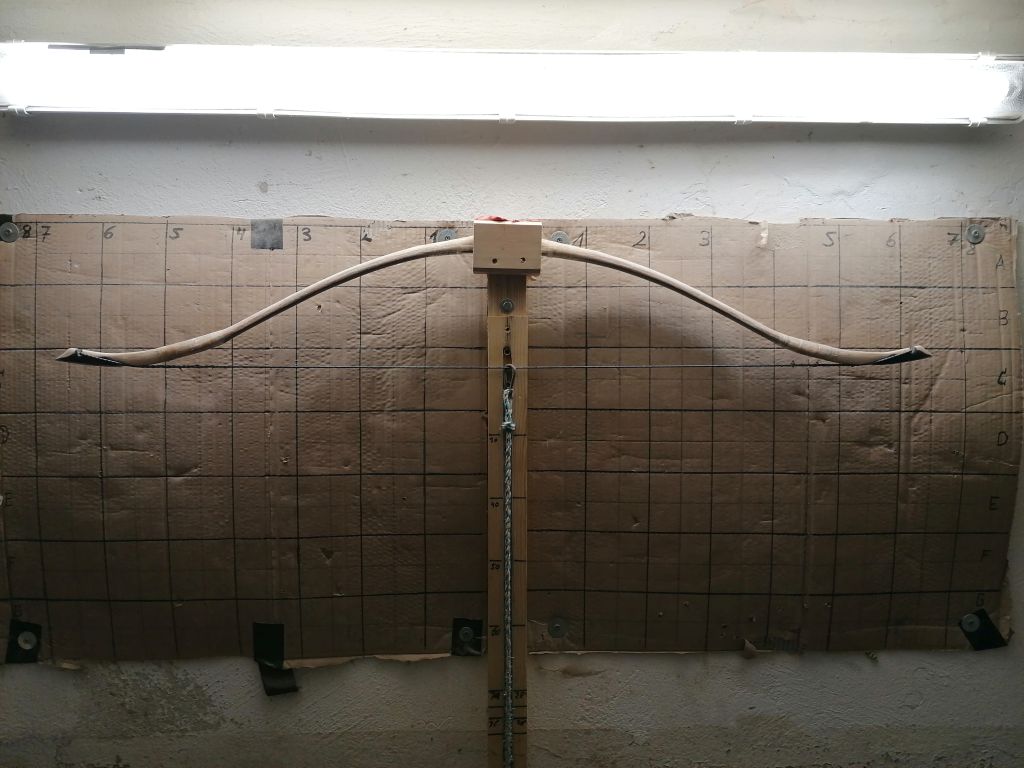

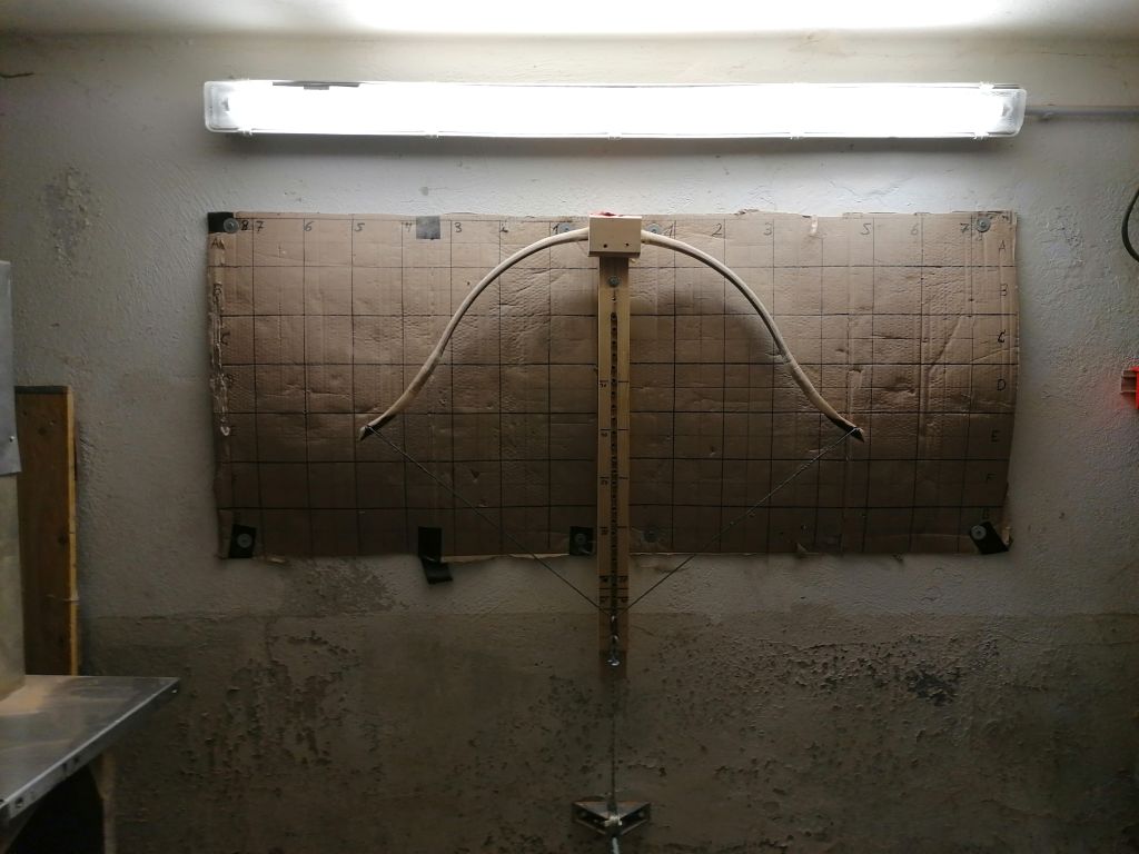

So hier ein kleines update:
Ich bin zur Zeit immer mal wieder am Richten und am Einschießen, sowie am nach tillern. Der Unterer Wurfarm war mir leicht zu
stark. Der Sehnenabstand zu den Wurfarmen hatte 8mm Unterschied und das war mir ein wenig zu viel. Man sah es auch auf Standhöhe. Jetzt beträgt der Unterschied noch 3mm und das gefällt mir besser. Jetzt muss ich ihn wieder schießen gehen. 50 Pfeile sind zu Zeit Problemlos möglich und dann merke ich, dass ich abbaue. Da brauche ich noch etwas Training... ich habe zur Zeit 85@29,5'' auf dem Daumen und es ist schon anstrengend.Auf Parcour würde ich mit dem Bogen sowieso nicht gehen, da die Pfeilfangnetzte meinen Pfeile von dem 60# Bogen schon nicht aufhalten und ein Abpraller mit 90# will man auch nicht haben ;D
80#@28''
80#@28''
95#@32''
95#@32''
Das Richten zeigt langsam Wirkung, nur der eine Siyah dreht sich noch ein wenig weg.
