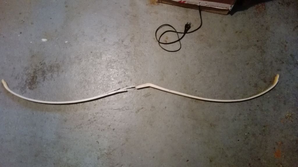

Ich konnte den Rahmen aufspannen und werde den Rahmen nach diesen Erkenntnissen neu bauen. Jetzt fragt sich jeder warum?! 1. Der Rahmen verzog sich immer wieder, d.h. die Sehne lag teilweise 5cm neben dem Griff. Nach dem Richten ging es wieder... 2x dran ziehen und der Rahmen kroch zurück und das geht gar nicht! Das war für mich der Hauptgrund den Rahmen neu zu machen. 2. Der Rahmen lies sich nicht tillern, weil das Ahorn im Griffbereich immer wieder neue Schwachstellen bekam, da die Wurfarme lange Hebel darstellten und an den stark belasteten Stellen am Griff kollabierte. ( wie befürchtet). Danach wollte ich es wissen und bei 28'' platzte er im Griff. Ich werde den neuen Rahmen aus Hasel und Eibe bauen, da ich eh zwei Leisten zusammen klebe, sollte dies ohne Probleme möglich sein. Der Vorteil liegt auf der Hand, ich kann den Rahmen gescheit tillern, ohne das er Schachstellen bekommt.

Bruch im Griff
Bruch im Griff

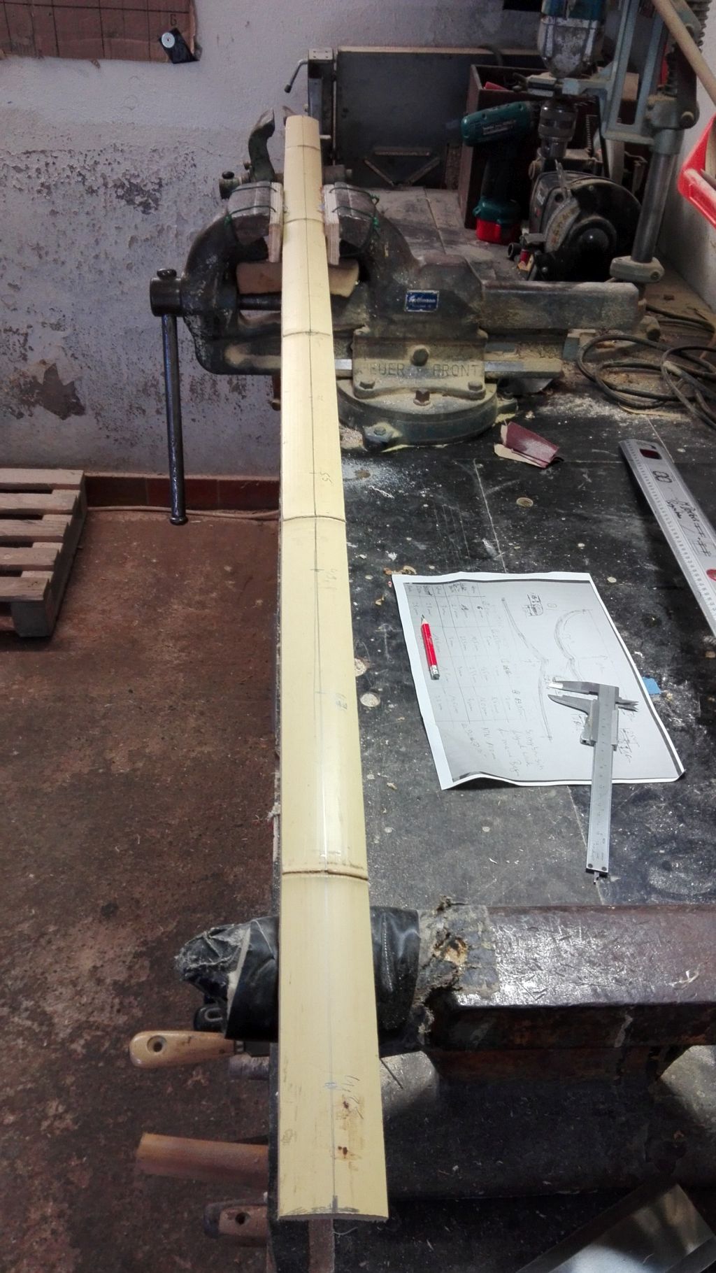

So da morgen mein Bambuslaminat für den Bauch kommt , habe ich heute schon mit dem Bambusbacking angefangen. Zuerst alles aufgezeichnet, auf Länge gebracht und mit der Abrichthobel auf Dicke gebracht. Danach die Leiste in die Form geföhnt. Sie hat den Reflex nicht ganz behalten, da die Nodien sich schlechter biegen lassen.
