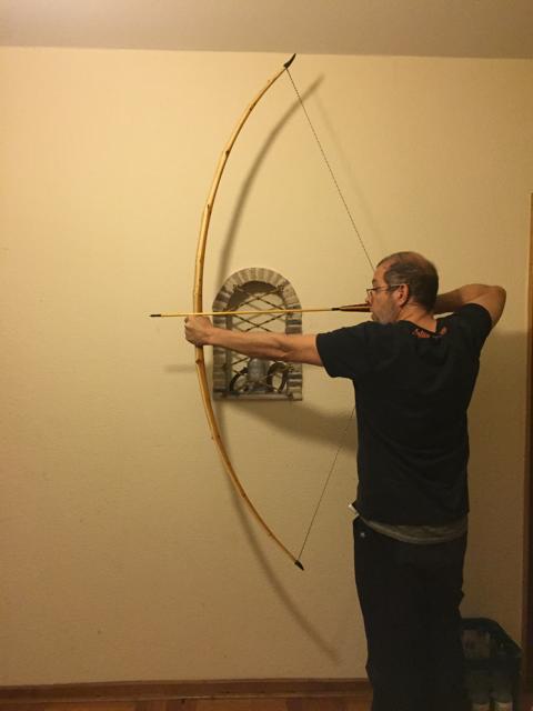

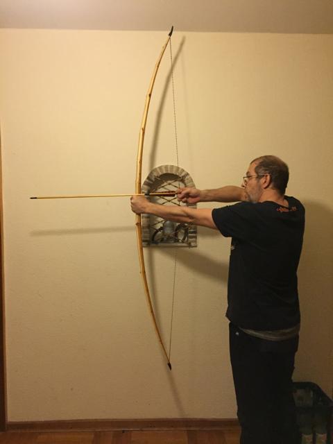

So gestern beim Bogenschiessen hab ich das alles mal Richtig (wie ich hoffe) gemacht , Mittig gegriffen und auf 15-20 meter ziemlich jedesmal den Zielsack (Den Ausgestopften Jutesack am Baum befestigt ) getroffen
Auch hab ich mir einen Extra Bogenspanner , der von der Länge her Passt selbst gemacht , einfach aus Paracord und mit einem Doppel Bulin (Knoten ) auf der einen Seite geht das Total easy .

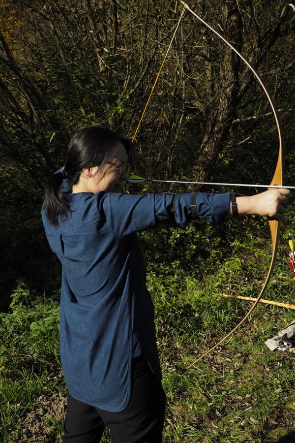

Meine bessere hälfte hat sich auch einen 20 # Bogen besorgt (einen Eagle Recurve ..nettes teil) und schiesst auch schon fleissig Selbstverständlich mit passendem Spine und Pfeillänge darauf abgestimmt , allerdings merkt man schnell dass ihr die 20 ' zuwenig werden , schon bauf die Distanz von 20 metern Perforiert nicht jeder Pfeil den Sack .. Pfeile hat sie sich auch schon selbst gebaut

Also wenn die Pfeile bei einem 20# Bogen auf 20m vom Ziel abprallen, stimmt irgendwas nicht.
Oder einst du, dass sie den Sack nicht durchschlagen?
Was hat sie denn für Pfeile?
Vieleicht liegt es ja daran, dass sie den Bogen in der falschen Hand hat?
Kleiner Scherz....
Auf dem Froschaugen-Weitwinkel-Bild kann man jetzt allerdings nicht wirklich was erkennen.
Kleiner Scherz....

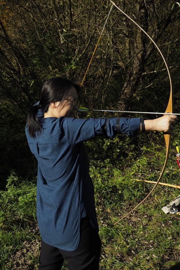

Vielleicht kann man damit was anfangen
Mit den 4 Carbonpfeilen komt sie nicht durch weil das so Bulletspitzen sind , also eher für Stroh und bei den Feldspitzen gehts definitif besser , btw wir sind noch dabei unser Zielaufbau zu verbessern , obwohl ich das mit dem Sack schon ganz gut finde

Die Standhöhe erscheint mir enorm zu niedrig. Was sagt der Hersteller?
Miss mal den Abstand Bogenbauch zur Sehne bitte

14,7 cm vom nockpunkt genau an den bogenbauch höhe PechmarkBlacksmith77K hat geschrieben:Die Standhöhe erscheint mir enorm zu niedrig. Was sagt der Hersteller?

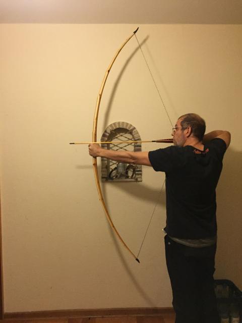

Meine Bögen haben bei 187 cm eine Standhöhe von 7 bis 7,5 Zoll sprich 180 bis 185 mm. Sonst schlagen die Pfeilenden am Bogen an.
Die Technik, zumindest die Deiner Liebsten ist noch nicht ausgereift. Sie versucht zu sehr über den Pfeil zu zielen. Das wird auf grössere Entfernungen nicht mehr gehen.
Da empfehle ich doch eine Einsteigerlektion bei einem erfahrenen Trainer. Das erspart viel Frust und späteres umlernen antrainierter Fehler.

Was sind denn das für Pfeile auf dem 20#er deiner Frau?
Sehe ich da Apollos?
Die sind doch sackschwer... was habt ihr denn für einen Spine?
Wenn ich auf 20m mitm 20#er auf was schieße, dann steckt das. Auch mit den ganz billigen stumpfen Knubbelspitzen.
