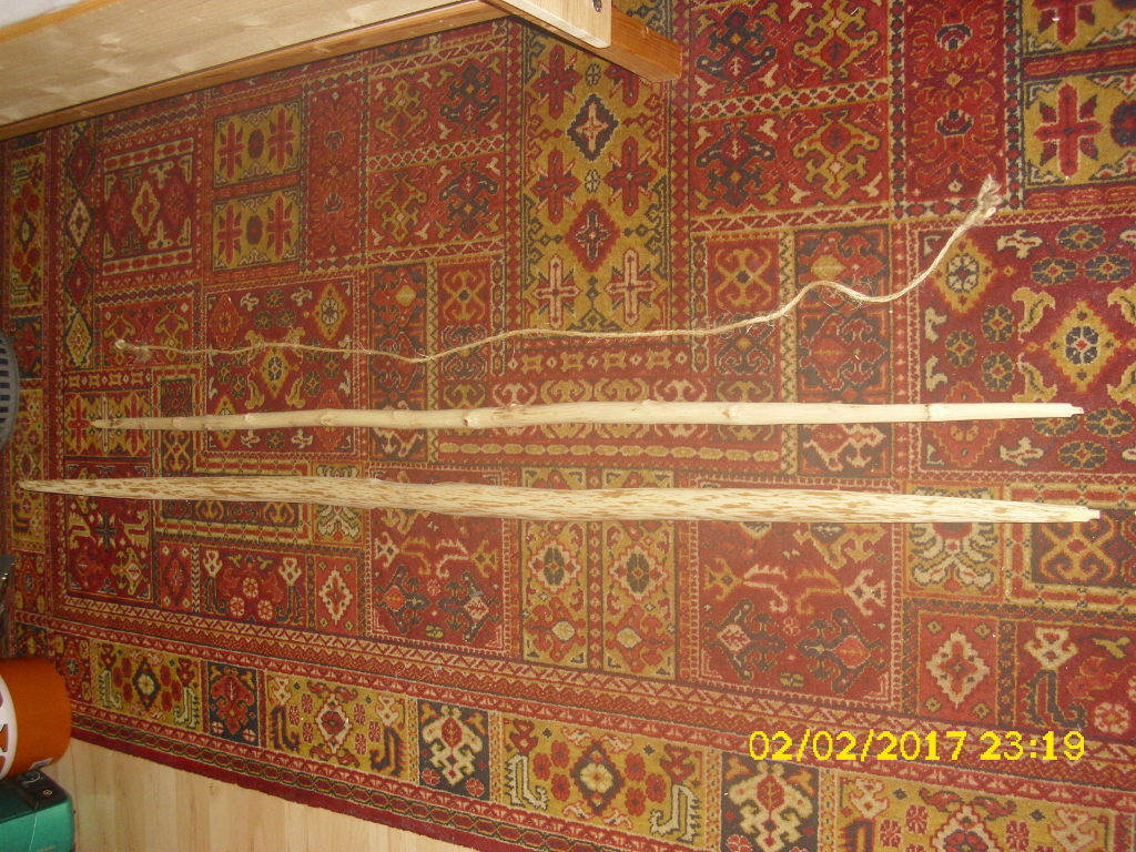

So, jetzt mal ein Zwischenstand der Hölzer, die da ihrer Endbestimmung harren,beide gut ausgetrocknet, der Hasel verliert und gewinnnt keine Feuchtigkeit mehr, der Hartriegel verliert nur noch ca 1,5g auf 2Tage... mal so gesehen beide reif.
Ein paar Bilder von Heute auf meinem dekadenten Jubelperser, nicht wirklich gut,aber so "Oh,La La...".
A slightly bowisher look (Denglish):
Und für mich die Überraschung, der Hartriegel, null getillert, einfach nach Gusto zugeschnitten, ein bißchen larifari abgezogen und Stiftnocken dran. Bog sich halt schon ganz ok. Also "Make or Break" auf Standhöhe gebracht, Wow.. kein Theater, biegt sich nicht wirklich daneben, Zug knapp unter 4kg/10cm, weiter hab ich ihn nicht gezogen, in der Mitte sieht er noch etwas arg steif aus.
Da fällt natürlich noch einiges weg, aber von jetzt (ausgerechneten) über 60#@30" für dieses dünne Ding, bin ich doch guter Hoffnung, damit 40#+ zu erreichen...... man darf ja mal träumen....
