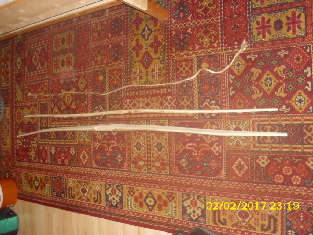

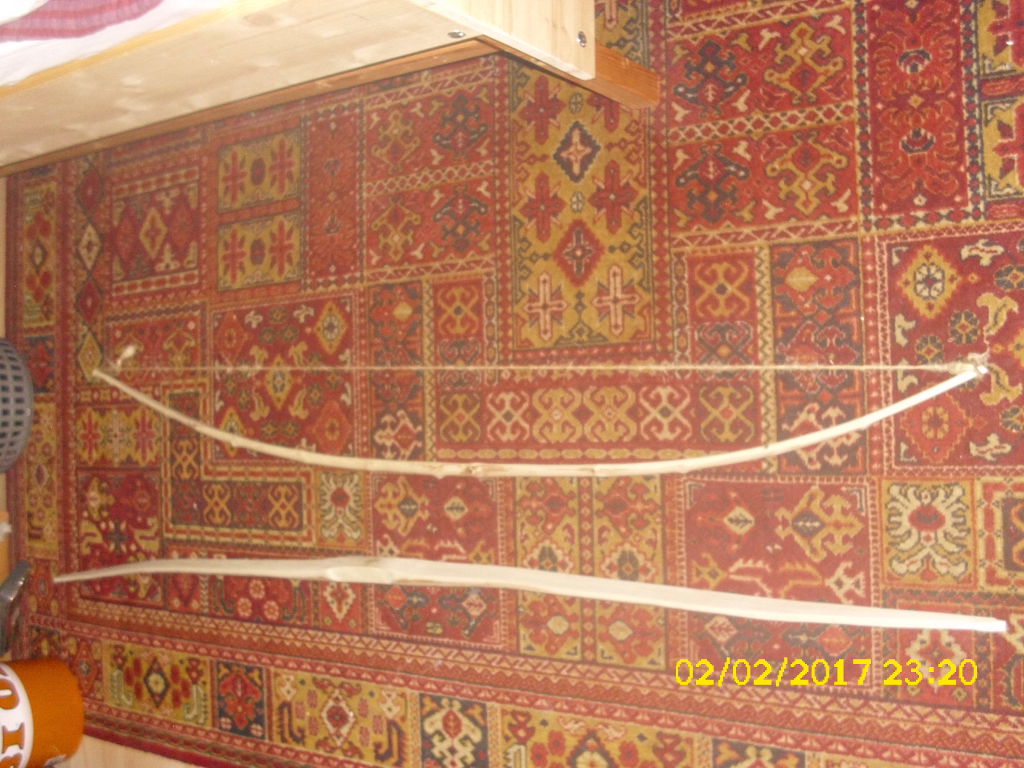

So, jetzt mal ein Zwischenstand der Hölzer, die da ihrer Endbestimmung harren,beide gut ausgetrocknet, der Hasel verliert und gewinnnt keine Feuchtigkeit mehr, der Hartriegel verliert nur noch ca 1,5g auf 2Tage... mal so gesehen beide reif.

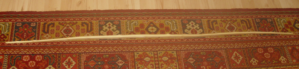

Ein paar Bilder von Heute auf meinem dekadenten Jubelperser, nicht wirklich gut,aber so "Oh,La La...".

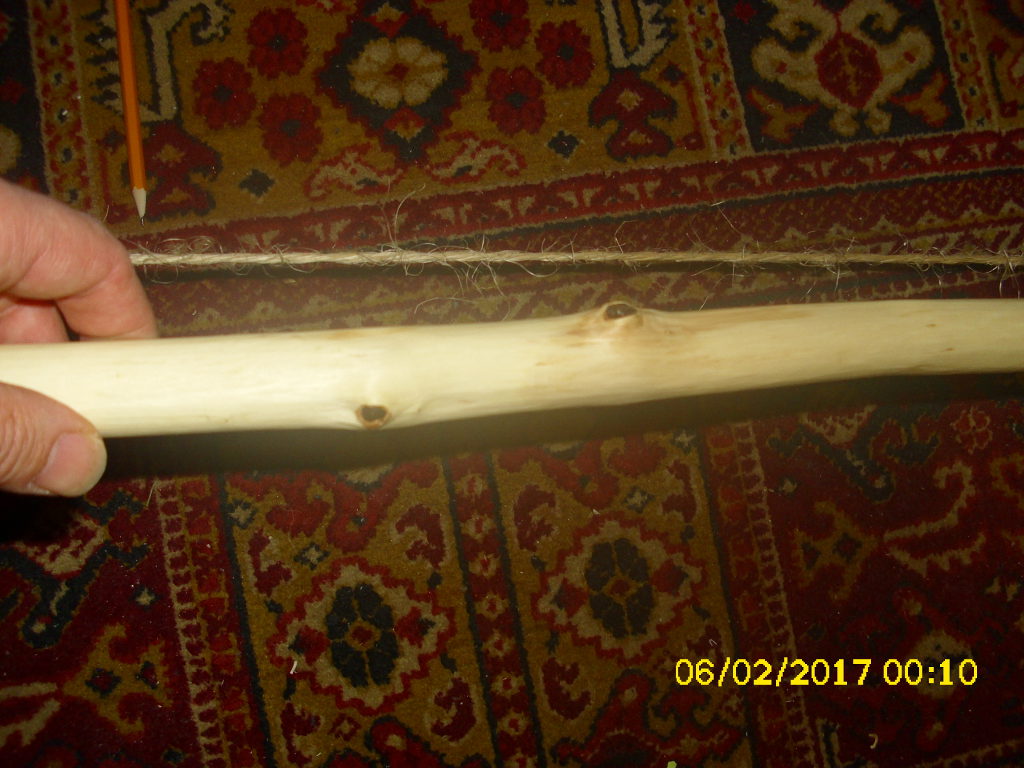

A slightly bowisher look (Denglish): Und für mich die Überraschung, der Hartriegel, null getillert, einfach nach Gusto zugeschnitten, ein bißchen larifari abgezogen und Stiftnocken dran. Bog sich halt schon ganz ok. Also "Make or Break" auf Standhöhe gebracht, Wow.. kein Theater, biegt sich nicht wirklich daneben, Zug knapp unter 4kg/10cm, weiter hab ich ihn nicht gezogen, in der Mitte sieht er noch etwas arg steif aus.
Da fällt natürlich noch einiges weg, aber von jetzt (ausgerechneten) über 60#@30" für dieses dünne Ding, bin ich doch guter Hoffnung, damit 40#+ zu erreichen...... man darf ja mal träumen.... Gruß,

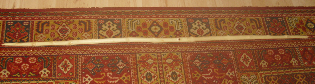

Die heutige Lage am Hartriegel.
Hat ja gut aufgeholt,das Stöckchen, Ich denk mal ,mit dem bisherigen verlauf kann man gut leben....

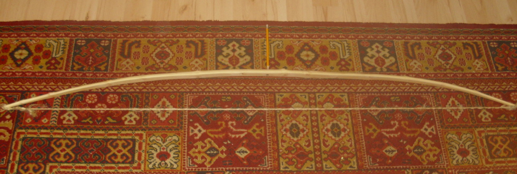

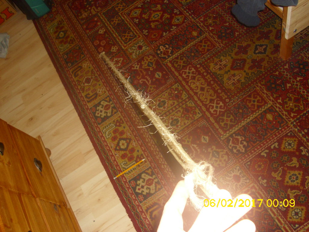

Ein paar Bilder, wie er jetzt aussieht:
Hölzchen roh... Auf Standhöhe mit Tillersehne.... ein bißchen Set hat er gekriegt, der kleine Setback in der Mitte ist fast weg, was Reflex war ist nahezu aufgefressen.... Der gelbe Bleistift kennzeichnet übrigens die Geometrische Mitte, durch die wird er auch geschossen (der Pfeil) , irgendwie haben er und ich uns darauf geeinigt..
Die Sehnenlage.... schön, das er trotz der seitlichen Dämpfung so "gerade" geblieben ist Und ein paar Gemeinheiten... Insgesamt betrachtet ganz o.k; ein paar Pfeile jeglicher Gewichtsklassen fliegen lassen.. von 20-40g, macht er alles, egal wierum gehalten und zieht sich echt angenehm. Derzeit wiegt er noch 430g und hat seine 21kg auf auf 78cm, grob umgerechnet ca 46#/31". Mit etwas Feinarbeit und Finish sowie Einschiessen wird das noch ein bißchen kosten, aber der Traum von über 40# für diese dünne,windige, nixige, 2.Wahl-Ding scheint so langsam machbar...
tja, Hartriegel halt...

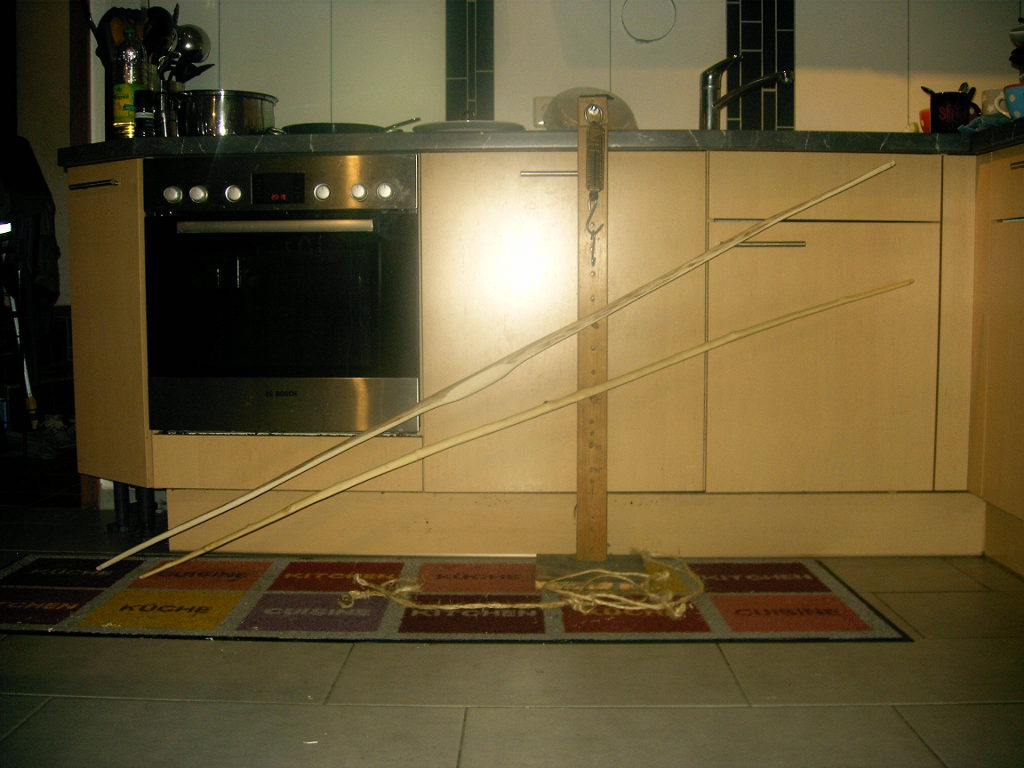

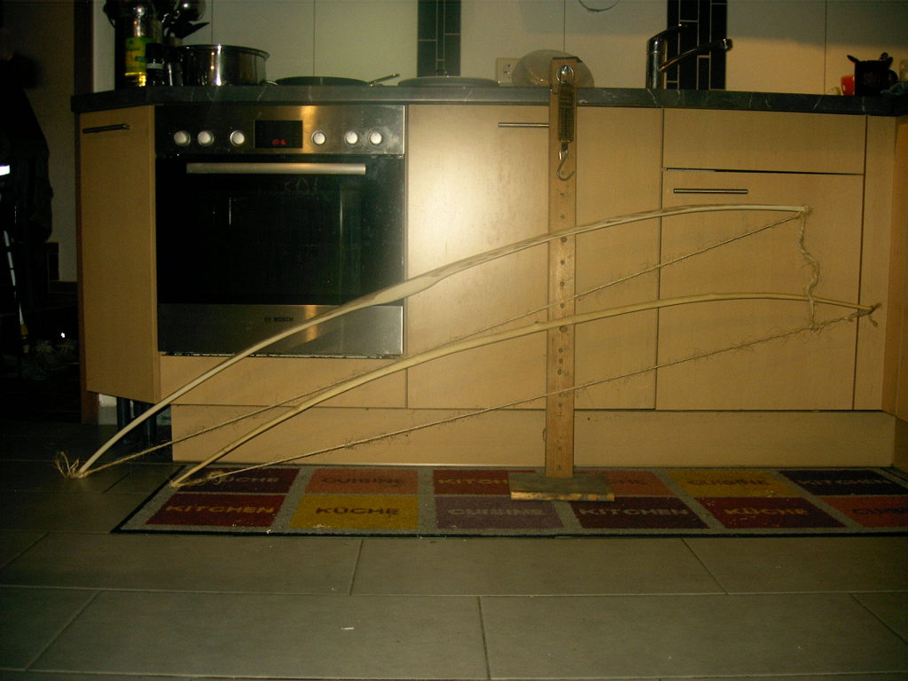

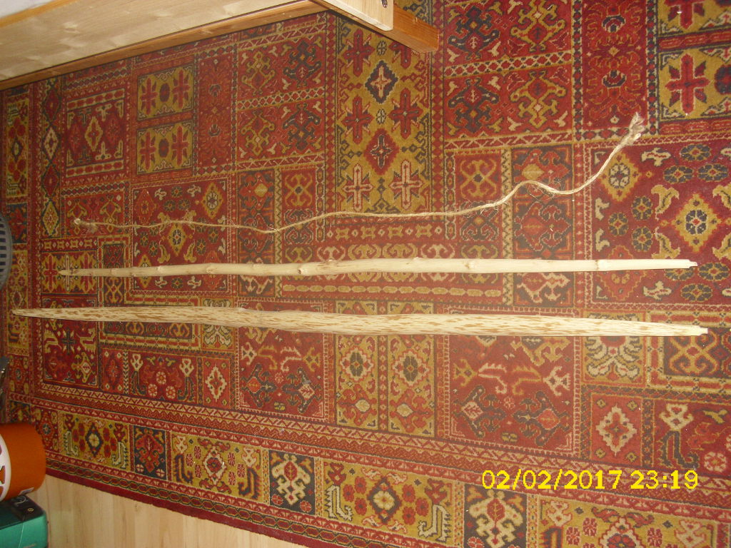

Auf Standhöhe, Hasel und der dünne Hartriegel:: Und nochmal beide abgespannt: Kurz mal ein paar Daten:
Hasel:
- Gewicht: 612g,
- Länge NtN; 182cm
- Zugstärke: derzeit (vor Finish) ca 63#@30", nur berechnet, da meine Federzugwaage bei 25kg am Ende ist, den Rest kann man nur noch fühlen, für nen alten Knacker wie mich ganz schön stark.... ufff
Der Reflex ist ziemlich aufgefressen, auch wurscht, morgen wird (wenns nicht regnet) draussen ein bißchen geschossen und dann Finish.
Hartriegel:
- Gewicht: 423g
- Länge NtN: 170cm
- Zugstärke: derzeit noch über 19kg, also etwa 42#,
, der ist ja kaum breiter als mein Daumen
Ist bereits gefinisht, 3 Lagen Leinöl, ok
So, jetzt noch Sehnen zwirbeln und so, dann Präsi zurechtmachen,wieder mal auf den letzten Drücker....
Ist halt bei mir so....hmmm

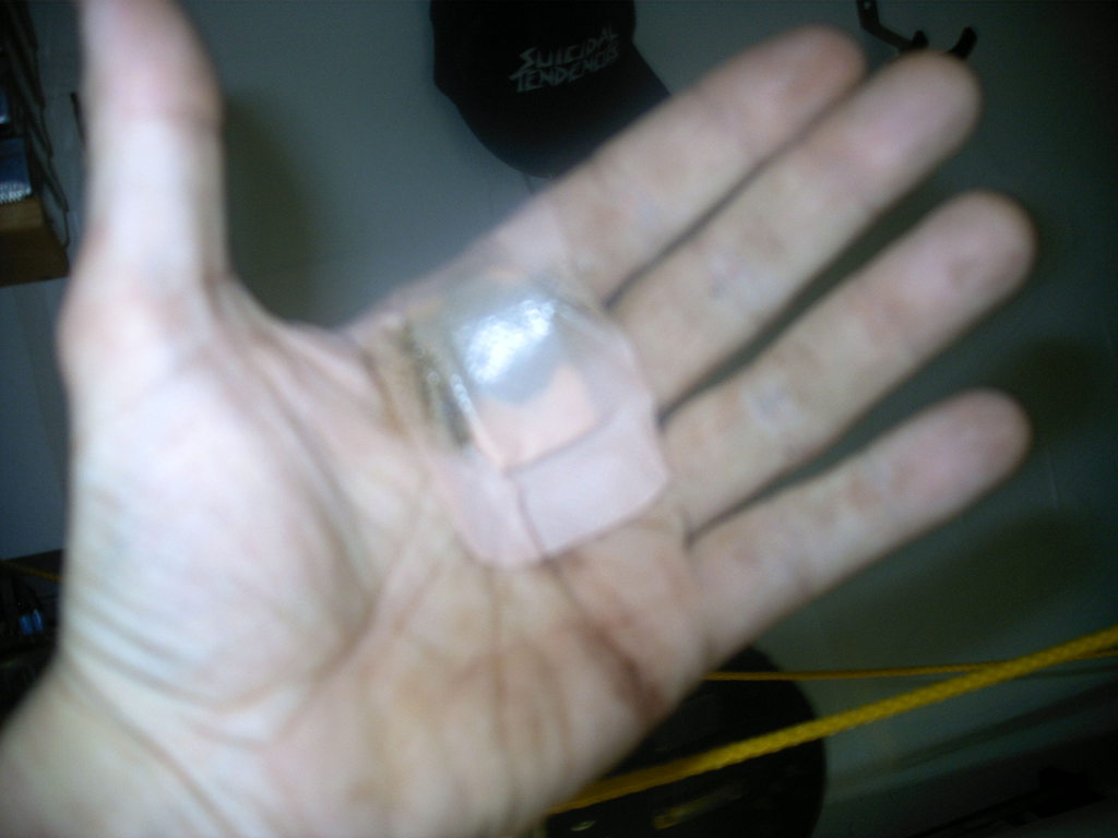

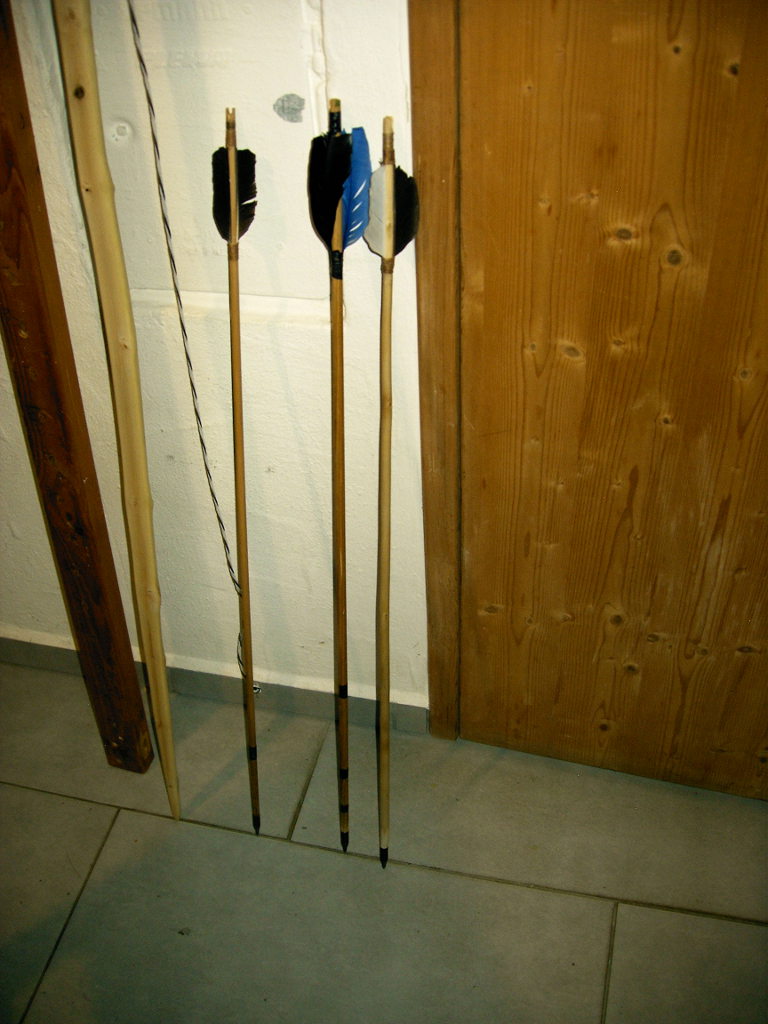

Noch ein bißchen Nachlese vom Saplingbow 9, 2017:
'Tschuldigung für meine nicht so guten Bildwerke, derzeit war das Bogenbauen meine einzige,winzige Auszeit, Stretch ohne Ende. Wie's halt kommt : Die guten Cams kacken ab, kein Bock, die Farbkorrekturen auf der Action-Cam der Kinder vorzunehmen , also die alte Nytech mit lächerlichen 16MB Speicher und 4Megapixel (interpoliert) aktiviert, eine Ansammlung von Schrittmotoren mit Zeiss-Optik und sehr wenig Elektronik, bockschwer im heutigen Vergleich... nuja.. hat aber gefunzt.. hoffe ich..
Dazu noch Frühstücksmesserprobleme, Victorinox ist halt.. scharf
unbehandelter Hasel saugt halt auch Blut auf ,wie nix, die Sauerei wieder aus dem Holz zu kriegen hat halt echt gedauert.

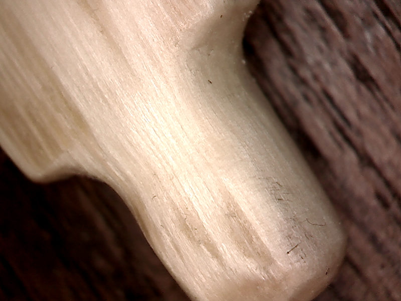

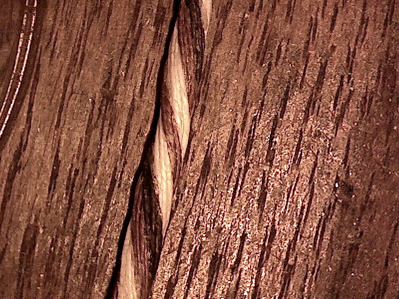

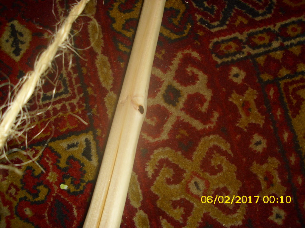

Was noch zu tun wär: also.. äh.. war noch nie nötig ---- Overlays über die Nocken am Hasel --- über 60# drücken sich da erbarmungslos ein.... seht selbst Die Nocke hatte eigentlich keinen Eindruck nach ca 150 Schuss gestern und Heute, Schätze mal, die lange Haltezeit fürs Auszugsfoto hats da besorgt.
Btw: ich hab damit ein paar Rohschäfte ausgeschossen, 10mm Baumarktstange Kiefer, EINE blieb Q&D übrig, die anderen waren allle zu weich, und noch ein Haseltrieb, der passte auch.
Von links nach rechts, alle ca. 85cm lang, Buche 8mm für den Hartriegel mit Krähenfedern und 60gr Spitze (Gesamtgewicht 29g),Baumarkstange Kiefer mit 2getapeten Hühnerfedern, Haseltrieb mit Krähe und Schwanenfeder, 80gr Stahlspitze; Kiefer und Hasel incl. Spitze und Federn 41g, so mag's der hasel Anbei noch ein Bild der Sehne für den Hasel, schaut halt etwas Sepia, aber so machts die Nytech halt auf diese Entfernung: Schönes restwochenende,
