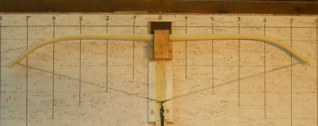

Holler I
Heute habe ich bei Holler I noch ein wenig weiter getillert, sieht bisher soweit ganz gut aus. Geplantes Zuggewicht ca. 40 - 45 #. Restgewicht heute: 280 Gramm.
entspannt, direkt nach dem Tillern
5'' momentane Standhöhe
10'' Auszug
10'' Auszug
15'' Auszug
15'' Auszug
17,5'' Auszug
17,5'' Auszug
aktueller Stand Auszug/Zuggewicht:
5'' / 0 # (momentane Standhöhe)
10'' / 11 #
15'' / 31#
17,5'' / 45#

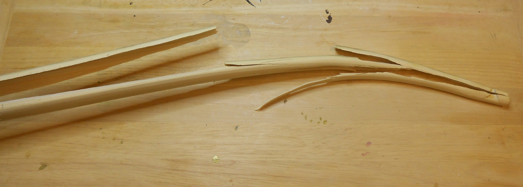

Holler I
Vorgestern hat es ihn bei ca. 22'' Auszug vollständig zerlegt. Es hat einen lauten Knall gegeben und das war es dann. :o :o >:( >:( Wie gesagt, er hat sich wirklich fast vollständig zerlegt, von einem Ende bis fast zum anderen, komplett delaminiert. Jetzt fragt sich nur warum? Merkwürdiger Weise ist er fast an der gleichen Stelle geplatz, wie im letzten Jahr.
Aber was solls, auf zum nächsten Versuch, Holler II ist ja schon soweit vorbereitet.
