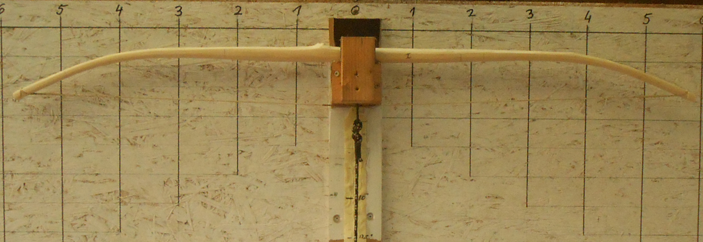

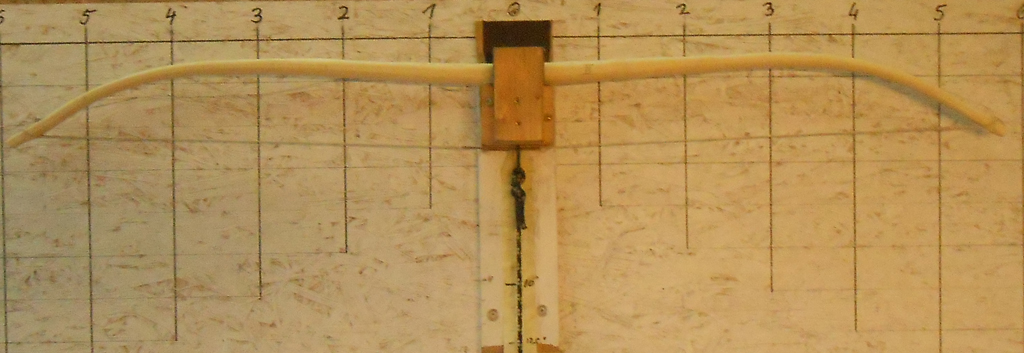

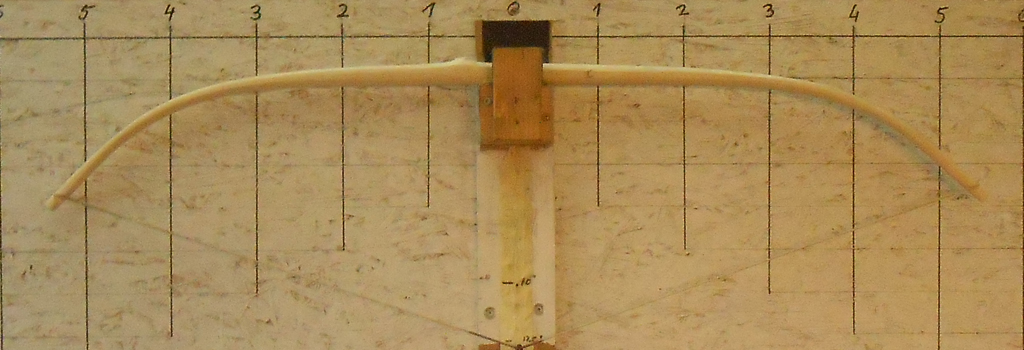

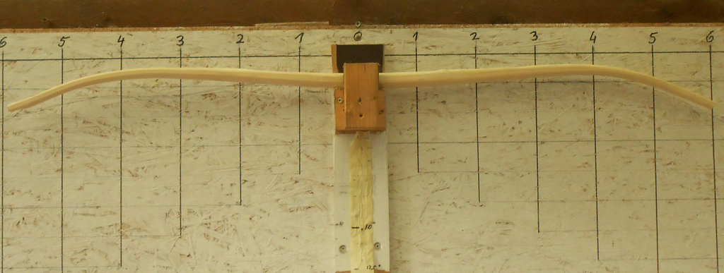

die Bilder oben hatte ich eingestellt weil sie Hinweise zum Tiller beinhalten... fast keine Biegung im Mittelteil...
liebe Grüße benzi

Re: Saplingbow 9, JürgenM
Danke für den Hinweis und die Bilder.
Darüber, dass der Mittelbereich sich fast nicht mitbiegt, hatten wir bereits im letzten Jahr geschrieben.
LG juergen
LG juergen
Jup klar ich kenn den an den Thread natürlich erinnern, ich hoffe das es diesmal hinhaut
@Benzi ich denk der Tiller trifft auf die langen 180+ Decurves zu bei den kurzen bin ich sicher dass die auch im Mittelteil biegen
Die Bilder aus Agypten zeigen sehr lange Decurves wie sie ja im Grab von Tutanchamun auch gefunden wurden und selbst da bin ich mir nicht sicher ob da der Vollauszug gezeigt wird

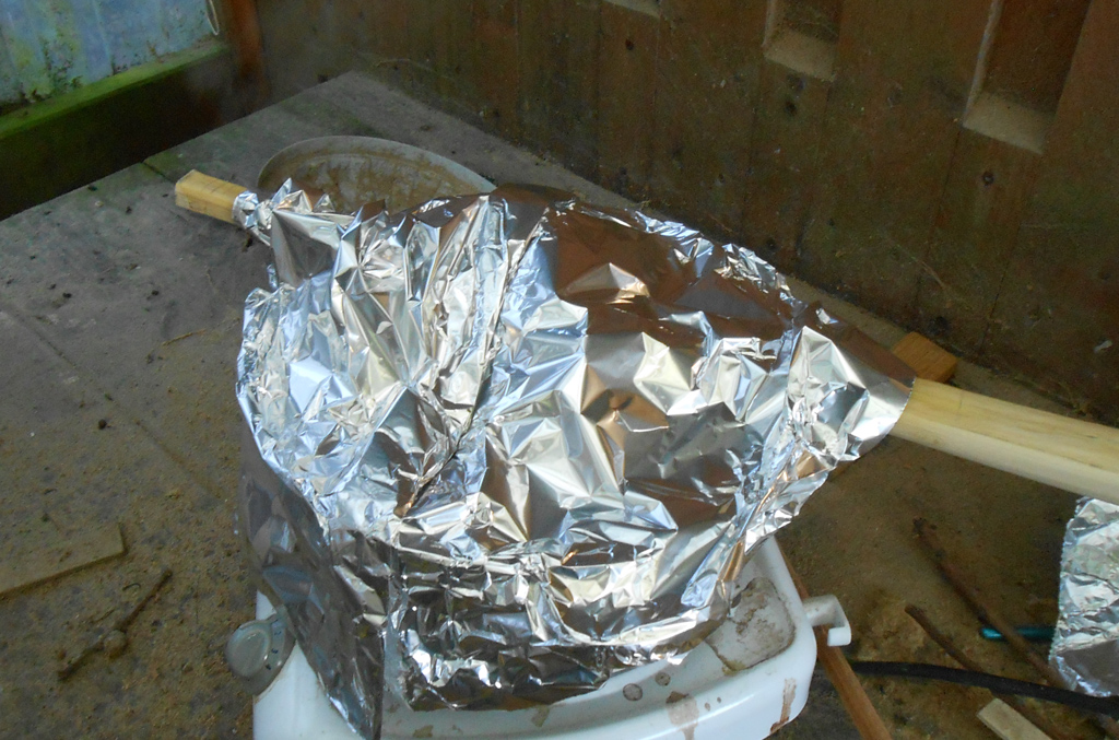

Heute habe ich den ersten Decurve mit Dampf eingebogen. Nach einer halben Stunde dämpfen hat das Biegen problemlos funktioniert. Morgen ist dann die zweite Seite dran. Holler III

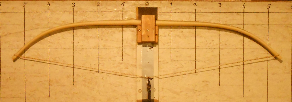

Re: Saplingbow 9, JürgenM, Holunder-Decurve / Holunder-Elb
Holler I
Ich habe ihn gestern noch ein wenig in der Stärke reduziert, Restgewicht gestern nach der Bearbeitung: 420 Gramm.
Heute habe ich den ersten WA gebogen und morgen ist der zweite dran.
Holler II
Beide Wurfarme sind decurve gebogen und ich habe ihn heute noch ein wenig in der Stärke reduziert. Heute sieht er so aus: Restgewicht derzeit: 380 Gramm.

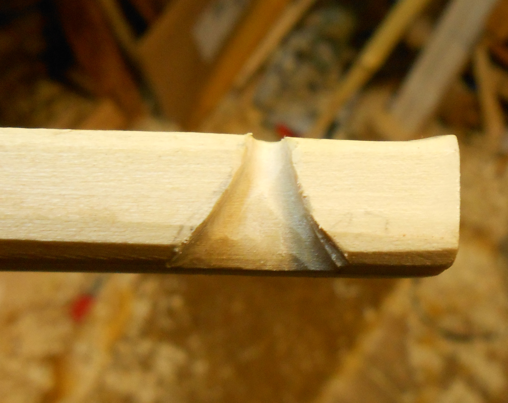

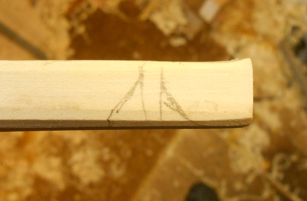

Anschließend habe ich die Sehnenkerben eingezeichnet und mit der Fliesensäge eingesägt (muß nur noch geschliffen werden).Die Sehnenkerbe sehen schon ein wenig ungewöhnlich aus, da ich bei dem Bogen aber einen Sehnenwinkel von deutlich über 90 Grad habe, muß ich die Sehnenkerbe in dieswer Form anlegen, damit die Sehne bei Vollauszug nicht abruschen kann. Zusätzlich werde ich aber wohl noch ein Overlay drauf machen, allerdings nur zu Sicherheit.
Ein bißchen dran gezogen habe ich natürlich auch schon.
Holler III
Ihn habe ich heute im Griffbereich dämfen müssen, da die Sehne nicht durch den Griff lief , Restgewicht derzeit: 690 Gramm.
Holler II ist heute ins Haus umgezogen, I und III bleiben weiterhin (zumindest bis Ende der Woche) im Schuppen bei 13 - 15 Grad.
LG Jürgen
Holler II
LG Jürgen

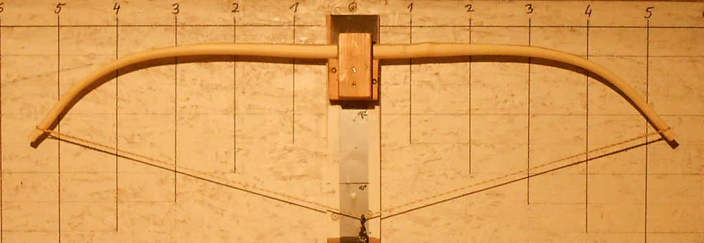

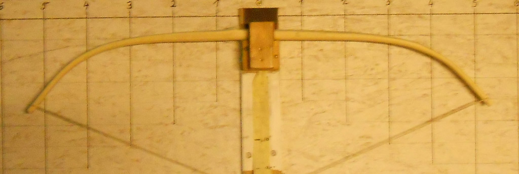

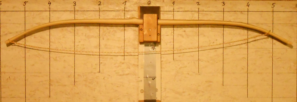

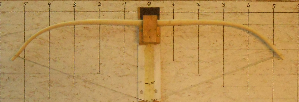

Holler I
Heute habe ich bei Holler I langsam angefangen zu tillern, sieht bisher soweit ganz gut aus. Wurfarmprofil D-förmig Restgewicht: 350 Gramm. Holler II
Holler II auch ein wenig weitergetillert. Wurfarmprofil flach D-förmig.
Restgewicht derzeit: 350 Gramm.
Welches Profil für die Wurfarme das Bessere ist, wird sich zeigen. Holler III
Alles soweit in Ordnung, er trocknet weiter vor sich hin. Restgewicht derzeit: 630 Gramm.
Einige Bilder sind heute ein wenig mies, gelobe Besserung.
LG Jürgen
LG Jürgen

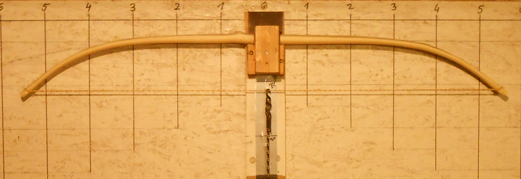

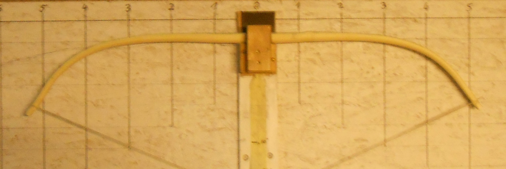

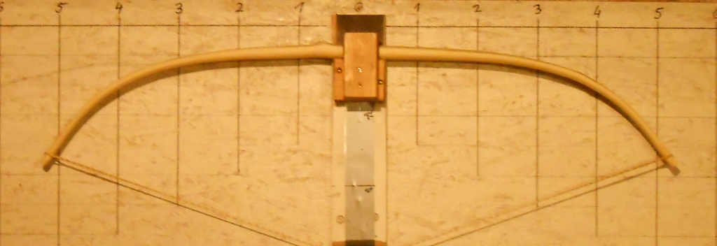

Holler I

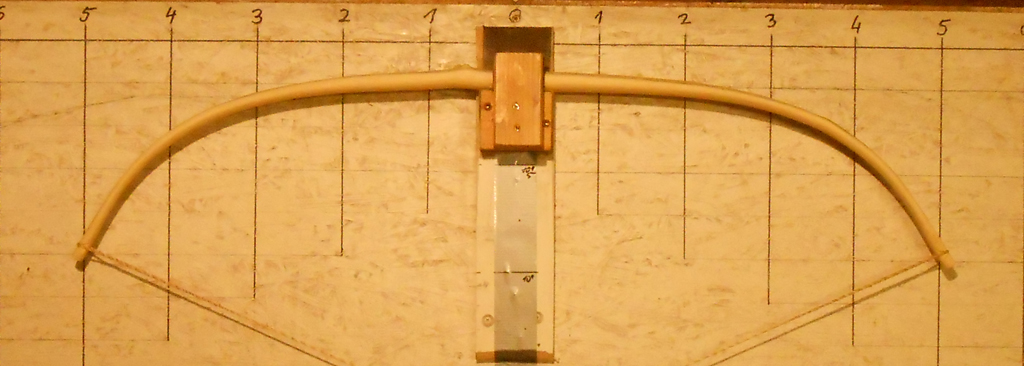

Heute habe ich bei Holler I noch ein wenig weiter getillert, sieht bisher soweit ganz gut aus. Geplantes Zuggewicht ca. 40 - 45 #. Restgewicht heute: 280 Gramm. aktueller Stand Auszug/Zuggewicht:
5'' / 0 # (momentane Standhöhe)
10'' / 11 #
15'' / 31#
17,5'' / 45#
Holler II
Holler II ist jetzt trocken und wartet auf weitere Bearbeitung.
Restgewicht derzeit: 330 Gramm.
Holler III
Hat in den letzten 4 Tagen noch ganz 10 g an Gewicht verloren. Restgewicht derzeit: 590 Gramm.
LG Jürgen
10'' / 11 #
15'' / 31#
17,5'' / 45#
Holler II
Holler III
LG Jürgen
Holler I

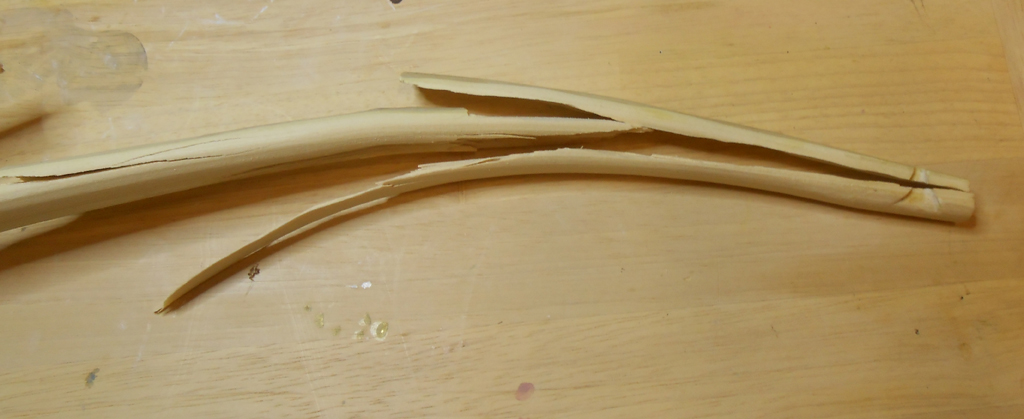

Vorgestern hat es ihn bei ca. 22'' Auszug vollständig zerlegt. Es hat einen lauten Knall gegeben und das war es dann.
Wie gesagt, er hat sich wirklich fast vollständig zerlegt, von einem Ende bis fast zum anderen, komplett delaminiert. Jetzt fragt sich nur warum? Merkwürdiger Weise ist er fast an der gleichen Stelle geplatz, wie im letzten Jahr.
Aber was solls, auf zum nächsten Versuch, Holler II ist ja schon soweit vorbereitet. Holler II
Ab morgen werde ich dann den nächsten Versuch mit Holler II starten. Wie heißt es so schön: "Aller guten Dinge sind drei". Mal sehen, vieleicht klappt es ja dieses mal. Holler III

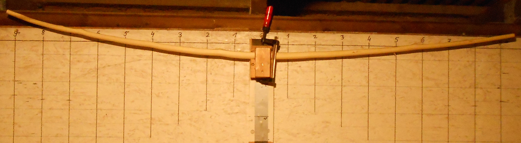

Neben Holler II werde ich dann auch bei Holler III weiterarbeiten, er sieht im Moment so aus. LG Jürgen

Servus, bin schon gespannt auf den Holler III, wieviel Reflex hat der denn?
Derzeit ca. 11cm, mal sehen was draus wird.schnabelkanne hat geschrieben:... wieviel Reflex hat der denn?
