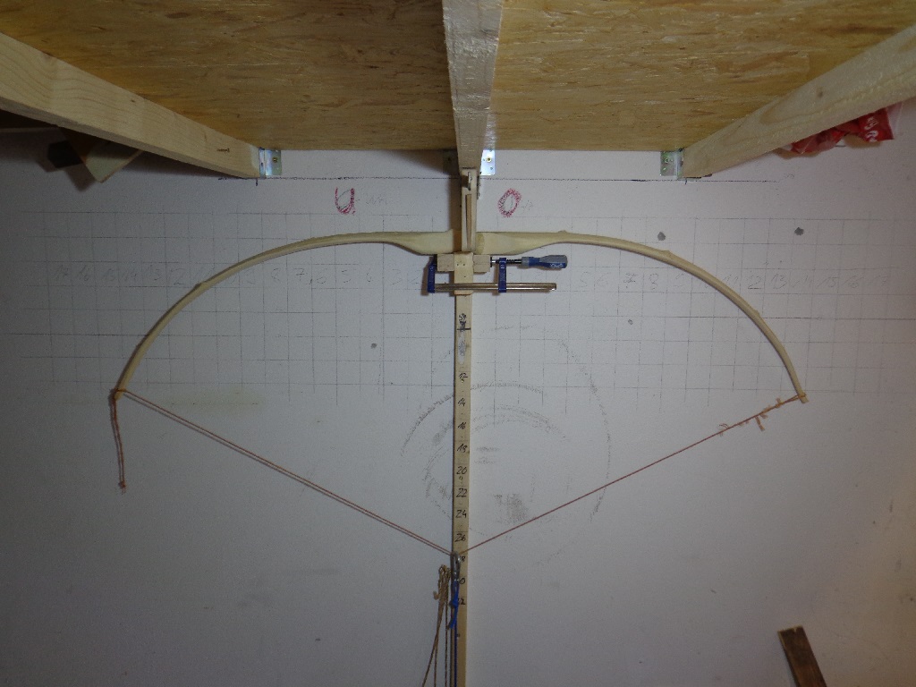

Re: Holler Griff - Riss kleben oder neuen Griff aufleimen ?
Also auf 28" bekomme ich ihn jetzt.....
Nur irgendwie noch etwas kräftig.... gemessene 70# bei 28" (soweit ich das einschätzen kann noch kein Stacking)
Wenn ich den jetzt so sauber feinschleifen und finalisieren würde käme er wohl bei 60-65 raus denke ich...
Weiter als 28" kann man ihn auf keinen Fall ziehen, da dann der Winkel über 90° kommt... jetzt schon fast drüber.
Dummerweis den Griff etwas überdimensioniert. Traue mich aber nicht da was wegzunehmen, weil ich da ja den Riss verklebt habe und am oberen WA direkt am Fade ein dicker Knubbel sitzt.
Macht schon Spaß damit durch die Scheibe zu schießen... aber nach 10 Pfeilen muss ich Pause machen... ich glaub ich muss mal wieder trainieren
Das ist für die Länge des Bogens bei dem Tiller zu weit ausgezogen. Der Winkel an den Sehnenkerben ist schon größer als 90°.
Der Tiller sieht gut aus.
Ich würde den Griff verkürzen. Ich sehe da kein Problem trotz der Verleimung.

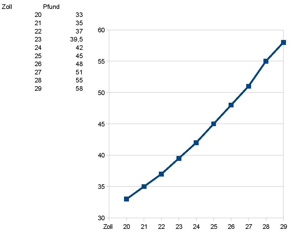

Jetzt erstmal langsam mit der Ueber90GradPhobie. Mess erstmal ein Kraft-Auszugsdiagramm. So alle 2" die Kraft messen und Kraft ueber Auszug auftragen. Dann siehst du ob er stackt oder nicht. M.E. bricht die Welt nicht zusammen, wenn man einen Bogen mal auf 92Grad Sehnenwinkel zieht, auch wenn's nicht optimal ist. Wenn dir der Pruegel so Spass macht, schiess ihn so. Ein gutes Training isses allemal. Es gibt nur eins was mir mehr Spass als Bogen mit viel Bumms macht: Bogen mit noch mehr Bumms.
Habe jetzt am oberen WA 1" vom Griff abgekaut und nochmal brutal nachgetillert.

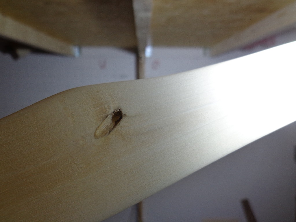

Overlays sind drauf...
Feingeschliffen isser fast fertig.
Der untere WA ist mir irgendwie etwas aus dem Tiller gelaufen... keinen Plan, wie ich den wieder einfangen soll.
Set hat er auf beiden Seiten vielleicht 1"... keine vermurksten Stellen zu erkennen. Auszug sieht für mich nicht nach Stacking aus. Beim Feinschliff habe ich allerdings festgestellt, dass im oberen WA auf der Rückseite von 3 Knubbelknospendingern Brösellöcher sind... haben bis jetzt nicht gestört... werden wohl also keine apokalyptischen Auswirkungen haben (hoffe ich).
Reicht das wenn ich das ordentlich mit Firniss vollschmiere um Feuchtigkeitseindringen zu vermeiden ?
Oder muss ich das mit Epoxy verfüllen ... bzw. Schleifstaub einponalisieren ?

Hm! Der untere WA gefaellt mir nicht so recht. Evtl. ein kleines bissl kuerzen. 1cm vielleicht, aber wart mal noch auf andere Meinungen.
Auszugsdiagramm: Wie gesagt, da stackt nix. Haett mich auch gewundert. Bei 90 bist du grad mal beim optimalen Winkel fuer die Krafteinleitung. Und so schnell waechst der Cosinus betragsmaessig auch nicht, dass danach abrupt das Stacking einsetzt......
Broeselloecher: Broesel rauskratzen Epoxi (wegen mir mit Fuellmaterial) rein oder wenn's geht einen Duebel aus Holler einkleben.
Wenn man eine Elipse drüberlegt läuft die perfekt durch den oberen.... Beim unteren guggt die Mitte vom WA oben raus.
Der obere WA ist länger... Deshalb ist der n Weng weiter unten....
