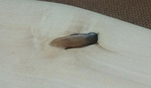

Holler Griff - Riss kleben oder neuen Griff aufleimen ?
Re: Holler Griff - Riss kleben oder neuen Griff aufleimen ?
wg.: Brösellöcher von Knubbelknospendingern ....
Unbedingt den Rand innen zum Loch hin abrunden! Es dürfen im Randbereich keine scharfen Kanten oder Risse verbleiben!
Abrunden UND verfüllen
oder
wenn NICHT verfüllt DANN abrunden
Heute abend wird der Bereich überm Griff noch einer Schlankheitskur unterzogen... da würd ich das dann mit in Angriff nehmen... wenn abgerundete Löcher halten... wären die natürlich stylischer als zuepoxierte Löcher.
Hab jetzt etwas abgerundet und mit Epoxy verfüllt.
