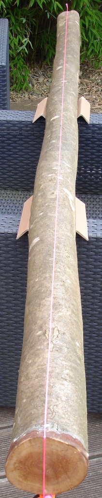

Re: Hasel linker WA 45° gedreht! Was tun?
5mm im Gegenuhrzeigersinn drehen, dann die Schnur wieder an den Enden auf die hoechste Stelle, dann ist die Sehne auch am Griff mittig.

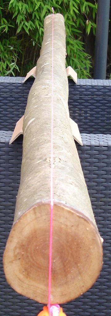

Beitrag von Mike K »
So besser?

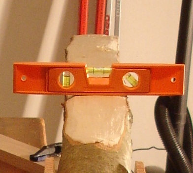

Passt vorerst. Das ganze musst eh nochmal machen, wenn du endgueltig loslegst. Dann geht's genauer. Da muss dann der hoechste Punkt in der Stavemitte genau auf der Line durch die hoechsten Punkte an den Enden liegen. Aber das ganze verzieht sich bis dahin eh noch ein wenig.
Jetzt vorn und hinten Waagrechte durch die Mitte anzeichen und durch die aufsaegen oder den deflexen Teil (im Foto unten) abtragen.

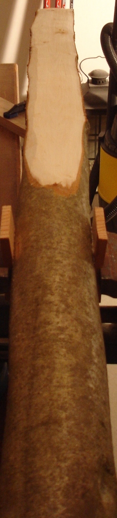

Hi,
habe abtragen gewählt, da mein Schreiner noch für ca. 2 Wochen auf REHA ist. Solange wollte ich nicht warten.
Habe jetzt fast die eine Hälfte des Stamms abgetragen. Bin auch halbwegs in der Waagrechten geblieben.
Ich muss sagen, der Brummer hat es in sich.
Habe ein Ziehmesser verwendet, das kostet ganz schön Energie. Also nix mit 30 min alles weg. Oder falsches Werkzeug.
Grüße vom Mike
