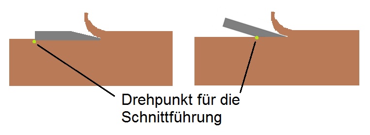

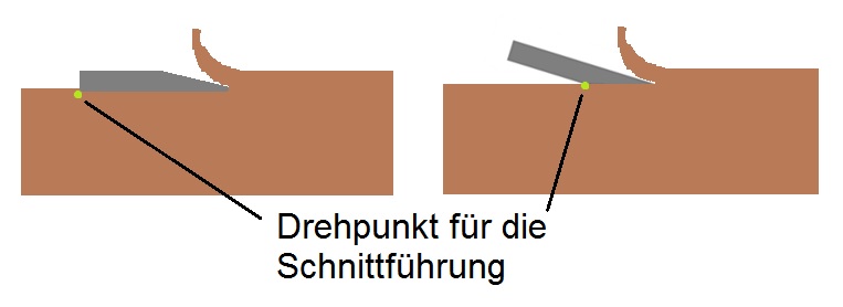

2 Kleine Tipps nur:
1. Die Griffe sind nur aufgeschlagen, nicht geklebt. Schneide Dir gleich wenn es neu ist 4 dünne Weichholzspäne in Keilform und klebe die mit Epoxi neben den Angeln in den Griff. Kleber dran, dann sanft einschlagen, hart werden lassen, Überstand wegstechen. Sonst können die Griffe irgendwann runter ziehen.
2. Benutze es bevorzugt "über Kopf", also mit der angeschrägten Seite nach unten.

Ravenheart hat geschrieben: 2. Benutze es bevorzugt "über Kopf", also mit der angeschrägten Seite nach unten.
Warum das?
Jörg
Re: Ausrüstung oder Staves ?
Verfasst: 27.04.2016, 09:47
von Ravenheart
Ich müsste jetzt sagen: Teste es und Du verstehst!
Aber für Theoretiker:
Der beim Schneiden abschälende Span erzeugt einen Druck nach unten.
Das Messer hat die Tendenz in das Holz rein zu ziehen.
Willst Du dagegen halten, und den Schnitt "aus dem Holz raus" führen, setzt die hintere Kante auf und du musst gegen den Hebel der vollen Klingenbreite anarbeiten.
Nimmst Du das Messer überkopf, liegt der Drehpunkt, über den Du die Klinge "aus dem Holz" kippen musst, am Ende der Anschrägung (Fase). Das geht wesentlich leichter, Du hast eine deutlich präzisere Messerführung, weil der Hebel kürzer ist.
PS: Man kann den Effekt noch weiter verbessern, indem man die Anschrägung (Fase) ballig schleift. Im Original ist sie ja gradlinig.
