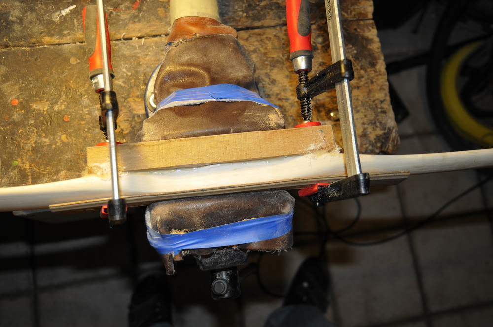

Hab heute bemerkt, dass der Griff leicht mitbiegt und dass sich am Übergang Griff -Fadout die Jahresringe etwas aufgestellt haben, irgendwer hat mich davor gewarnt glaub es war Galighenna. Kann nur sagen er hat recht gehabt.
Hab nun den Griff plangeschliffen und ein langes Stück Eiche daraufeuliert (der Terminus euliert stammt von Fatz).
Gruss Thomas

Ich drück dir die Daumen, dass der Griff nicht hochpoppt.
Der Übergang WA -> Griff sollte auf jeden Fall lang und dünn ausfallen.

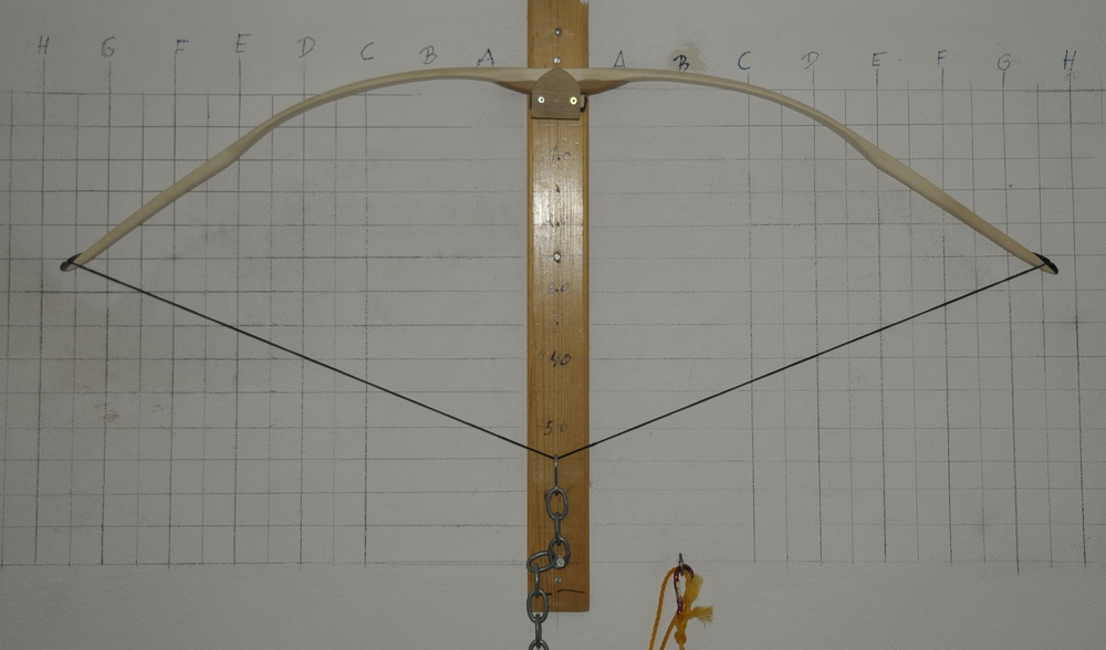

Nur so aus Neugierde: Wie dick sind deine Wurfarme im Moment?
Und das "euliert" kannst gern auch ohne Quelle verwenden ;)
Beiträge: 5920
Hat gedankt: 32 Mal
Hat Dank erhalten: 109 Mal
Re: Möllegabet aus Haselnuss möglich?
Dicke WA-mitte 1,5 cm wird zum Rand hin aber dünner wegen der Rückenwölbung.
Dickentaper fast nicht vorhanden, WA-breite 5 auf 4 cm.
Gruß Thomas

freut mich, dass es deinem Bogen gut ergeht soweit. Das Design ist ja momentan wieder in aller Munde, und jeder fragt sich wahrscheinlich gerade, ob und welches seiner Hölzer es mitmachen, bzw. begünstigen. Dass es mit Hasel geht, freut mich natürlich. Wie dick war denn dein Stamm? Nach der Zeitung daneben würde ich so ca. 10 cm schätzen, stimmt das?
Wie steht's mit dem Set?
Oscar
Beiträge: 5920
Hat gedankt: 32 Mal
Ja bei mir um die Ecke wächst sehr schönen Haselnussholz, schön gerade und ohne Äste.
Hab bisher 4 Flachbögen davon gebaut, der Stärkste hat ca. 60 Pfund und alle haben bis jetzt noch keine Stauchrisse.
Der Stamm für den Mölle hatte ca. 9 cm Dm, Set ist ca. 4 cm - hab ihn aber erst ein paar mal am Tillerbaum kurz auf 28 Zoll ausgezogen. Komme erst nächste Woche wieder zum Schnitzen.

Der Haselmölle hat nun nur mehr 550 g mit Sehne, NzN ist jetzt 166 cm, hab den nun unteren WA etwas gekürzt damit er stärker wird. Hab auch schon ca. 50 Pfeile geschossen und bin recht zufrieden.
Zuggewicht ist 50 # bei 28". Momentan hat er noch keine Knitterfalten.
