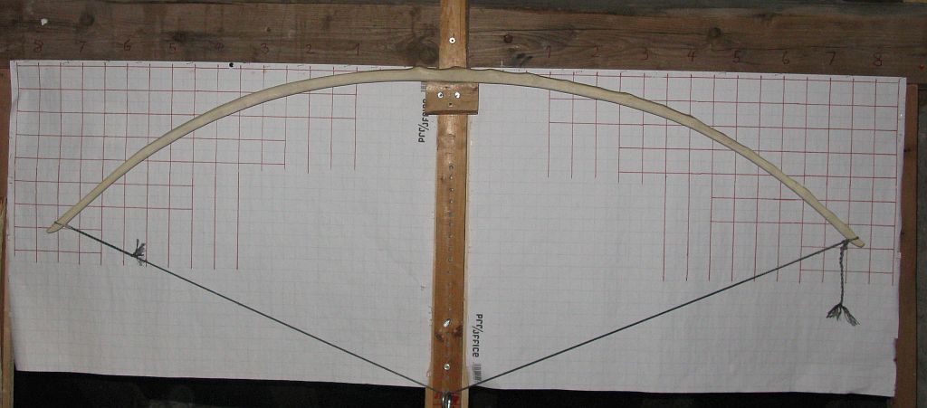

Standhöhe vom Bogenbauch: 6" , also 15cm
Zugegwicht:
72@28"
80@30"
Tillerbild entspricht noch dem obigen Foto ...sieht jetzt etwas gestresster aus, aber ich mach noch ein Foto mit korrigierter Markierung.
Ansonsten messe ich den Bogen jetzt aus und laden dann noch die Maße hoch.

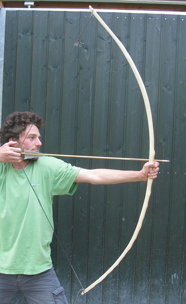

;D
Mit drei Stück Kuchen und genug Kaffee im Bauch geht das schon ;-))
Der Pfeil ist 82cm lang.
Gornarak
Beiträge: 3476
Re: Starker Ulmenbogen - reloaded
Beitrag von Gornarak »
Für mich dürfte ja oben das letzte Drittel mehr biegen. Da war doch vorher kein Reflex drin, oder?
Bogenhannes
Beiträge: 1008
Beitrag von Bogenhannes »
Ja du hast recht. Danke. Ich werde mich nochmal drum kümmern.

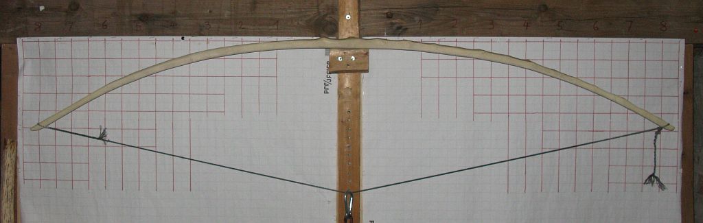

Ich habe auch noch nicht die Raspelspuren raus, da ändert sich bestimmt noch was.
Einen richtigen Reflex hatte der untere WA, aber es waren eigentlich beide recht gleichmäßig:
Der untere WA ist auf dem Bild links

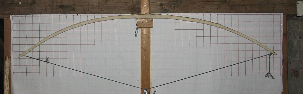

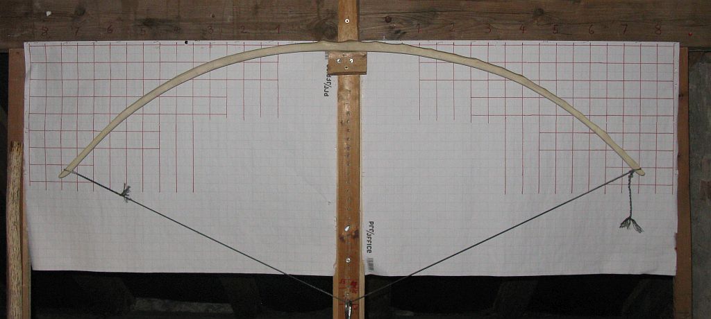

Ich bin jetzt zum allerletzten Mal drüber gegangen. Der Bogen ist leider durch meine tolle Trapping-Idee etwas verhunzt worden. Es ging mir ja sowieso erstmal darum den Weg zum Ulmen-ELB zu finden ...
26"
26"
28"
28"
30"
30"
