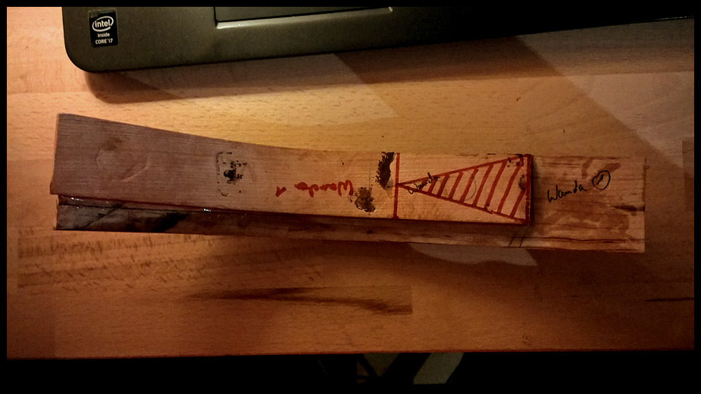

- ParaCELLsus
- Beiträge: 593
- Registriert: 24.10.2012, 10:07
Re: Mein erster Manau-Reiterbogen....
@ Heidjer...
Also quasi wie bei dem folgendem Bild...Sicht von oben!!!
Der rote Bereich...woll?
www.derbogenflüsterer.de
- Heidjer
- Beiträge: 6895
- Hat gedankt: 17 Mal
- Hat Dank erhalten: 12 Mal
Genau, nur die Spleissbreite an die Wurfarmbreite angepaßt.

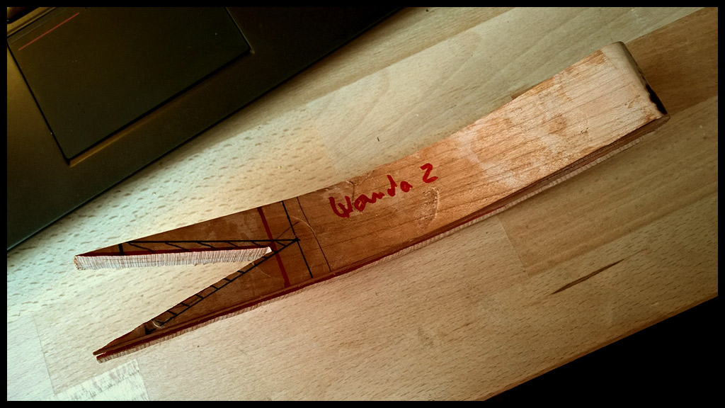

- ParaCELLsus
- Beiträge: 593
@ all
Muss ich den Manau an der V-Spleiss - Stelle unbedingt vorkleben (also eine leichte Epoxy-Schicht)
und dann anschleifen? Oder kann ich den Manaustab einfach nur mit Epoxy einkleben?
Habe Epoxy von Rudi Weick (das teure Gute) und habe mir zum nachkleben Uhu Endfest zugelegt....
Werde also den angespitzten Manau mit Epoxy in den Spleiss der Siyhas einkleben und nach der
Trocknung nochmal Uhu Endfest drüberkleben damit es hält....Dann kommt noch über den ganzen
Bogenbauch (incl. über den Spleiss und noch 2cm mehr) eine 3mm dicke Leiste Amerik. Kirschholz
(welches auch mit Epoxy verklebt wird)...
Denke das würde dann halten....
Somit werden die WAs eine Dicke (incl. Kirschholzfacing) von 1,9 cm haben....
Die Siyahs (unten auf dem Bild) werden dann angepasst und noch schmaler geschliffen....
So das sie eine Breite im oberen Bereich von 1,2 cm haben werden..
Das Design steht noch aus und ich werde mir noch ein paar Siyahs im Internet anschauen...
Reicht da wohl eine Sehnenkerbe-Verstärkung aus Bubingaholz aus oder sollte ich besser Rinderknochen
nehmen?
Hier nun ein Bild der Rohsiyah mit V-Spleiss:
nehmen?
- Heidjer
- Beiträge: 6895
Ich würde es machen.
Manau ist sehr faserig, dabei offenporig und hat keinen großen Faserzusammenhalt, ich hätte Angst das der Kleber in das Manau einzieht und an der eigentlichen Klebestelle nichts zurück bleibt.
Also würde ich die Klebeflächen am Manau vor der eigentlichen Verklebung mit Epoxi sättigen und so gewissermaßen versiegeln.
Bei einen Zuggewicht unter 50# muß man die Sehnenkerben im Siyah nicht verstärken, Schaden kann es aber nicht.

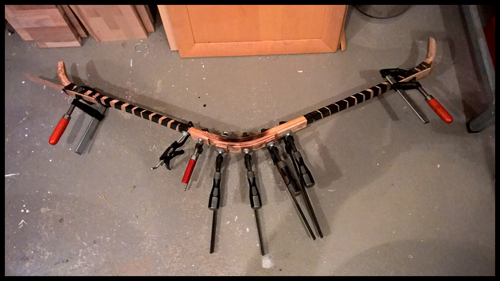

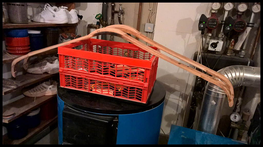

- ParaCELLsus
- Beiträge: 593
moin Bogenbastler
Ich habe nun am WE den Reiterbogen versucht zu bauen und bin mit einem Kollegen, der
den gleichen gebaut hat auf ein grosses Problem gestossen....
Wir haben den Bogen nach Snake-Joes Anleitung gebaut und zwar folgendermaßen:
Wir haben wie beschrieben einen Manaustab in gleicher Größe zugehobelt und ein Kirschlaminat
von 3mm auf den Bogenbauch unter das Grifflaminat geklebt...genau wie beschrieben haben wir vorher
den Bogen etwas am Griff eingebogen mit Heissluftfön....dann das Kirschlaminat draufgeklebt und den
Rohling mit einer Spannschnur aufgespannt...
Jetzt haben wir den Bogen soweit ohne Probleme hinbekommen...nur leider ist er viel zu stark und wir konnten
ihn nicht einmal aufspannen....
Hier ein Bild vom Klebevorgang des Kirschlaminats:
Und ein Bild vom der derzeitigen Biegung des ganzen der zwei Bögen:
Der Bogen ist nun durch den Klebevorgang viel zu sehr gebogen und wir haben am Bogenrücken
schon jede Menge Manau abgehobelt bis insgesamt (incl. 3mm Kirsche) auf 15 mm....
Ich kann nur noch wie in der Anleitung die WAs von 38mm Griffbereich bis 20mm Siyhabereich wegfeilen...
Aber ich habe Angst das das gute Stück dabei bricht und die ganze Arbeit umsonst war....
Jetzt die Frage, kann ich einen mit Epoxy verklebten Bogen heiß machen und die Arme etwas runterbiegen
oder geht das schief?
Ich brauche dringend eure Hilfe, da der Bogen zum ersten Mai fertig werden soll.....
Oder kann ich von den Manau noch mehr runtergehen?
Das Kirschlaminat will ich nicht runterhobeln und bei 3mm bleiben.....
Bitte helft mir bei dieser kniffligen Angelegenheit ..... Besten Dank....
Gruss
Euer André

- Snake-Jo
- Beiträge: 8816
- Hat gedankt: 32 Mal
- Hat Dank erhalten: 106 Mal
Hallo André,
das sieht alles sehr gut aus. Man muss natürlich beachten, das es bei Manau und Kirsche große Qualitätsunterschiede in der Zugstärke gibt. Auch sind 0,5 mm mehr am Facing schon ziemlich bedeutsam.
Ich kann dich aber zuerst beruhigen: Der anfangs gewaltig starke Bogen verliert durch das Stauchen der Zellen im Manau noch sehr an Leistung bzw. Zuggewicht. Oftmals tillert man zuviel herunter und hat dann eine schlappe Nudel. Ich hatte aus anfangs 25lb-Bögen (reines Manau) mit einem Facing von 3 mm ganz schnell locker 50-60 lb auf 28" Auszug.
Übrigens wird der Bogen erst als reiner Manaubogen getillert und dann kommt das möglichst getaperte Facing drauf. Sonst weißt du nicht, wie er biegt.
Einen flotten Manaubogen zu bauen, ist nicht ganz einfach. Ein leichter Reiterbogen mit Siyahs ist schon eine ganz andere Nummer und ein zugstarker Reiterbogen aus Manau mit Facing erfordert schon ein wenig Erfahrung!
Das erste Biegen deines offenbar sehr starken Bogens sollte mit einer Biegehilfe passieren.
http://www.fletchers-corner.de/viewtopi ... 10#p284942
