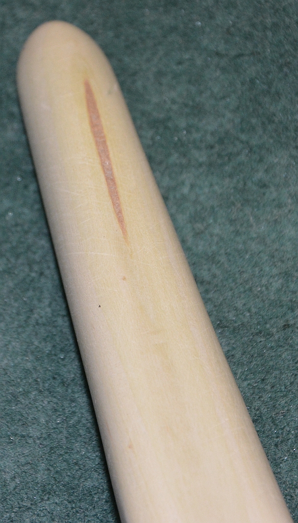

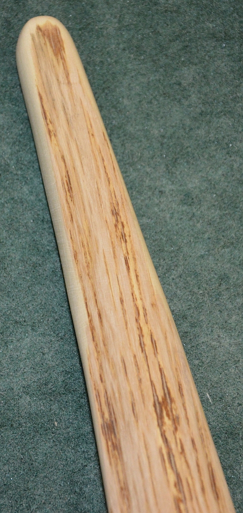

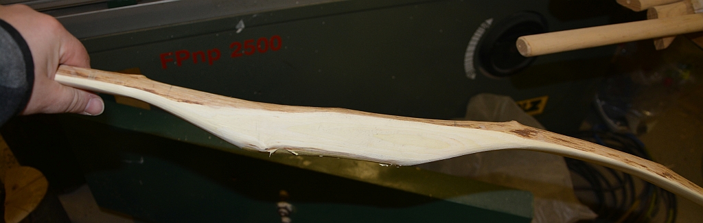

Wie versprochen, hier noch was vom Feintiller (ohne Tillerbilder, weil ich im Schultertiller nicht fotografieren kann :( )
Am UWA wird Holz weggenommen:
Auch an Breite verliert er an strategischen Stellen
Schräge Draufsicht auf den Rücken UWA
und OWA
Auf Standhöhe sieht das jetzt so aus
Sehnenverlauf geht jetzt auch durch den Griff
Der Rücken sieht aus wie ne Motocross-Strecke
Wickelnock OWA
und UWA
Und der Griffrücken

Wo der Stave 2 beim Schießen doch ein wenig Handschock hat (der mir zwar schnurz ist weil ich den Bogen locker halte), hat Stave 1 gar keinen.

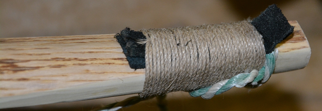

Mir ist gestern übrigens noch ein Malheur passiert, hier mal das Info-Update:
Beim Nachölen muss ich den Stave 1 Bogen wohl so grob behandelt haben, dass mir das eine Overlay in der Nockkerbe gerissen und abgeplatzt ist.
Ich bin sofort in den Chat gegangen und hab mich ausgekotzt, Acker und Benedikt mussten sich mein Leid anhören. Dabei hab ich auch ein nettes Angebot bekommen, mal einen Kurs für dünne und funktionale Nocken zu machen beim Ben ;) Dankend angenommen, so was könnte ich wirklich mal brauchen, wir müssen nur mal ne Gelegenheit finden wo wir nicht ewig weit fahren müssen. Wird schon noch ein BBT kommen, wo wir beide sind.
Ich hab dann das ölige Overlay-Bruchstück gewaschen, die Stelle am Tip so weit wie möglich gesäubert, und das ganze Kurzerhand mit einer unvernünftigen Menge an Superkleber wieder angeklebt.
Den ersten Daumen-Test heute morgen hats bestanden, ob das auch eine Sehne aushält, wird sich mir morgen zeigen, wenn ich die Präsentationsfotos mache mit der freundlichen Unterstützung meiner besten Hälfte.

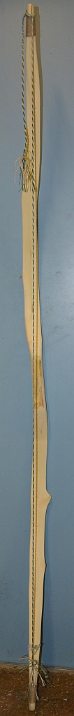

Wickelnocken am Stave 1 Bogen angebracht, aufgespannt, juhu, halten.
Superklebernocke hält auch.
Präsifotos geschossen.

Nr. 2 sieht gut aus, Overlays wie besprochen, den Griff kann man ja so lang machen, wie man will ;D
Der Stave Nr.1 biegt mir pers. noch zu griffnah.

@bene du hast recht, aber was mich auch a bissl stört sind die Tiller...auf den Fotos sieht das irgendwie viel bescheidener aus als es beim Bauen aussah. ^^
